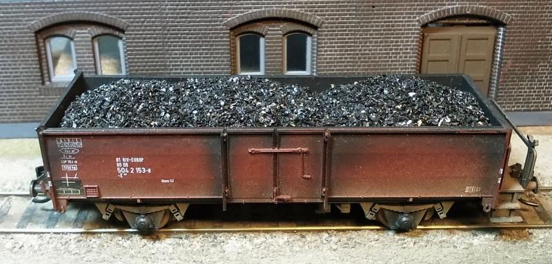

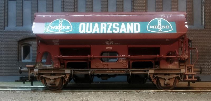

Het overgrote deel van het Lümmelner bestand aan open wagons wordt gevormd door de Omm 55. Er is slechts een klein aantal andere types, maar die zijn op één hand te tellen. Nu komt dat ook omdat heel veel types (vooral die met houten boordwanden) al voordat "mijn tijdvenster" begon terzijde waren gesteld, maar toch, zo hier en daar liep er nog wel een wagon met houten boordwanden rond, en ook had de Omm 55 voorgangers, die door de diverse fabrikanten wel in model zijn uitgebracht.
Van die laatste is de Omm 52 een exponent, door Roco met gebruikmaking van de mallen van Klein Modellbahn heruitgebracht:
Om wat voor reden dan ook is dit altijd één van m'n favoriete types geweest. Minder enthousiast ben ik over de "builen" in de zijwanden (inderdaad, niet in de kopwanden), die, hoewel op de foto niet duidelijk zichtbaar, nogal een kunstmatige indruk maken.
Dit modelletje verdient nog enige aanpak. Zo moeten de KKK's nog geblokkeerd worden, de remhendels een kleurtje krijgen en de koppelingen worden vervangen (er zitten nr.17 KD's in, en dat is een tikkie kort).

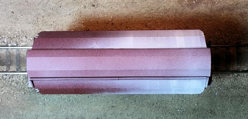

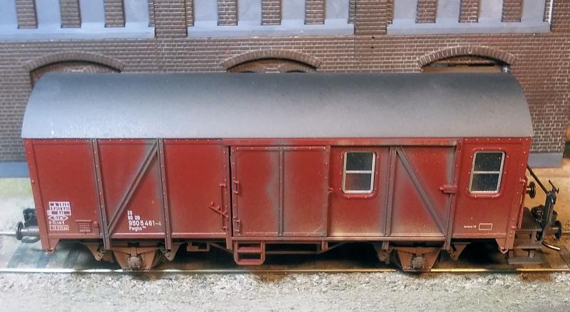

@Koen: het recept voor deze vervuiling? Hmmm... even denken, het is namelijk al even geleden dat ik dat wagonnetje onder handen heb gehad. Maar goed, voor zover ik me kan herinneren en/of kan reconstrueren:
  • bovenbouw van chassis scheiden
  • chassis op de gebruikelijke wijze voorzien van roest- en stof- en oliesporen
  • bovenbouw wat stofsporen geven
  • met de kwast vrijwel witte (gebroken wit, heel licht grijs of idem beige) verf streperige sporen van gemorste lading op de gewenste plaatsen aanbrengen
  • deze met airbrush en verf in dezelfde kleur licht overspuiten
Zoiets moet dat geweest zijn. Vergeet niet de wielen een kleurtje te geven, die vallen anders nadien nogal op.

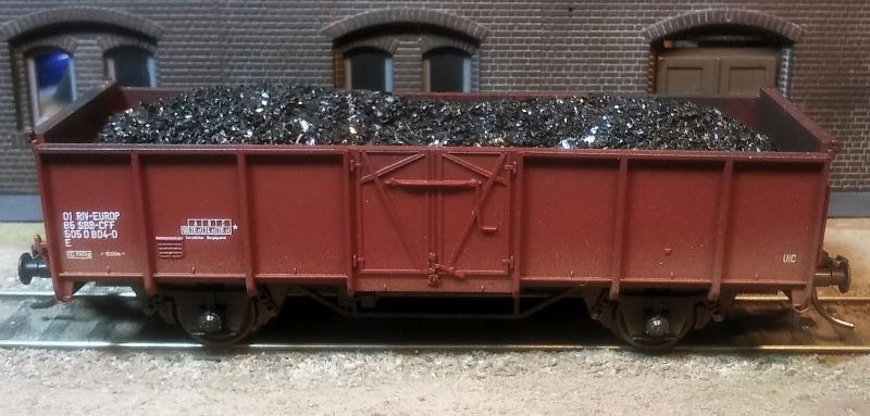

Nog een Ktmmvs 69 met... euh, tja, wat zal ik zggen, reclame-opschriften?
En een variant van de Omm 55, de Zwitserse uitvoering, die zich onderscheidt van de Duitse door de deuren:
En in het kader van de open wagens hiernavolgend een variant op de Villach/Linz. De bak-opbouw is hier verwijderd dan wel weggelaten, op de planken vloer na, zodat er een platte wagen ontstaat. Ik meen me te herinneren dat dit gedaan werd om meer capaciteit voor het vervoeren van legervoertuigen te creëren.
Ik dacht dat het ding door Carstens ook beschreven werd in CSGW3, bij de open wagens, maar ik realiseer me ineens dat dat in een andere uitgave moet zijn geweest, die over rongenwagens.
Meteen maar weer eens opzoeken. Overigens mankeert er aan alle drie de wagons wel het e.e.a.
Vooral de laatste is nog wel heel erg maagdelijk.

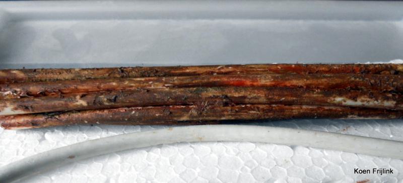

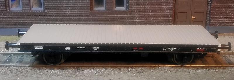

Ik heb even geknutseld aan dit .
Weet niet of je het wat vindt maar het is een prima goedkope methode om gevelde dennen na te bootsen.
Hoofdingrediënt: coaxkabel. :)
Voor meer interactie volg Instagram@swalbenburg_moba_n
Werkspoor tijdelijk niet actief.
Flash & The Pan: waiting for a train.
  • Berichten: 15431
« Reactie #9319 Gepost op: 16 January 2016, 17:30:29 »
Of ik het wat vind?
Och...  :P
Nee, geintje. De kleurstelling vind ik frappant echt  :o, en ik acht het dan ook absoluut noodzakelijk dat je mede deelt hoe je dat doet. Anders gezegd: Het recept, Koen, het recept! Aan de plaatjes in een kookboek heb je ook niet veel zonder de lijstjes ingrediënten en de beschrijvingen van bereidingswijzen.
Dus svp ook een beetje praatgraag over hoe je de kabels bewerkt hebt.  :D
De vrijheid om het plaatje ook even hier zichtbaar te maken heb ik genomen, maar mocht je dat vervelend vinden, dan hoor ik het wel en haal ik het net zo vrolijk weer weg. Nou ja, iets minder vrolijk dan, maar daar hoef jij je niks van aan te trekken.
  • Berichten: 8955
  • Het leven op de weg.
    • Midland
« Reactie #9320 Gepost op: 16 January 2016, 17:49:45 »
Ik ben niet de bouwer van de duurste soorten modelverf ed en ik had de foto ingebouwd in afwachting of je het wat vond.
Anders zou ik je draadje bevuilen wat zonde is.
Recept: bereidingstijd, 1 uur.(+ 1 dag droogtijd).
- coaxkabel(wie heeft het nog :o), heeft nagenoeg de doorsnee van van jonge dennen.
  Snij en knip ze strak/onevenredig op lengte van je wagon.
  Lijm de stukjes een voor een op elkaar desnoods met wat hulp van schilderstape het blijft flexibel door de coaxkabel.
  Je zou het ook op een dun stukje styreen kunnen plakken als bodem.
- bruine acrylverf, hier kun je ook een beetje mee 'pappen/aandikken'.
  Hier kun je dan ook de bast/nerf structuur aanbrengen.
- Dan blijven er 'kale' plekjes over die je kunt afwerken met aquarelverf of iets dan krijg je de geschaafde bast-effect.
  Hiervoor kun je alle beschikbare kleuren groen en bruin gebruiken.
- De kopse kantjes afwerken met beige en eventueel een beetje gladstrijken met verf of opvulmiddeltje.
Over perfectie kun je je wenden tot de firma "Grove Den".
In feite is het omgekeerde bomenbouw.
Maar het is een simpel begin. ;D
Veel plezier er mee. (y)

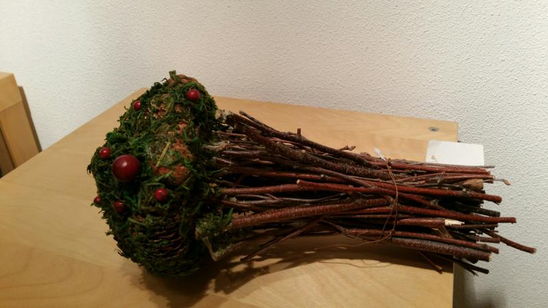

Nog even een tip/nabrander betreffende vrachthout  ;D  Zojuist gekocht bij de plaatselijke doe-het-zelf/tuinhandel:
Het was nu -80% op de overgebleven kerstartikelen dus voor maar 2,- meegenomen. Ik hoef het alleen maar uit elkaar te pulken, de takjes zijn van 1 tot 4 mm en het mos kan ik misschien ook wel ergens op de baan kwijt  (y)

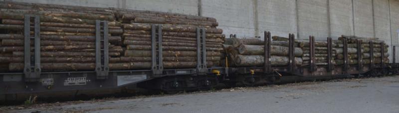

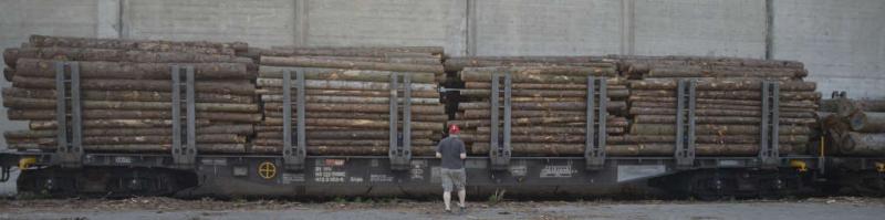

Speciaal voor jou heb ik nog een opname van een nieuwe wagen met hout, opgenomen deze zomer in Schaffhausen:
Deze is 19.6 m ladefläche. Helaas door de verkleining zijn details verloren gegaan. ("Preiserlein" 8) geeft goed de grote van deze wagen aan)
De tweede wagen heeft boomstammen met verschillende dikte geladen.
