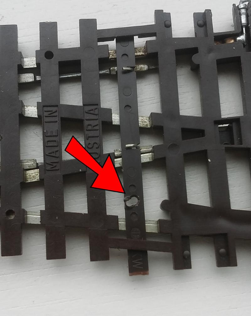

Nog even die halve engelsman onder de loep genomen, omdat die afkomstig is uit de geredde bestanden van een lang geleden gesloopte eerdere baan. Een paar dingetjes baren me wel wat zorgen.

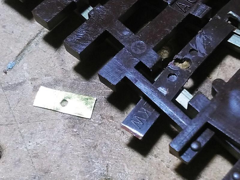

Van één van de stelbielzen is het gaatje nogal uitgelubberd. Dat zou mogelijk, als dat nog verder gaat 'lubberen', op langere duur kunnen leiden tot moeilijkheden. Misschien kan ik dat ondervangen door bijvoorbeeld een dun messing plaatje onder de biels te lijmen.
Ter hoogte van de andere stelbiels is er, ik denk bij het afflexen van de steldraad, een hap uit de spoorstaaf genomen. Daar zal wel overheen te komen zijn (letterlijk), denk ik.

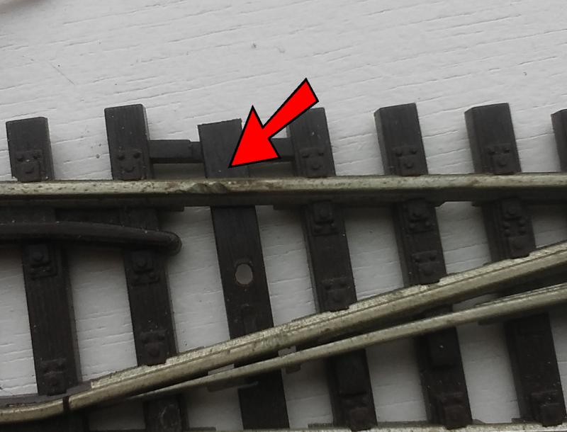

Puntje nr. 3 is meer cosmetisch van aard. Een deel van de spoorstaven vertoont een wat merkwaardig profiel. Mogelijk dat dat verder niet opvalt als het wissel eenmaal is ingebouwd en geballast, maar het blijft een merkwaardig iets. Hetgeen me overigens nu pas opvalt.
Zou Roco dat om een zekere reden met opzet zo hebben gedaan? Is dit een toevalstreffer? Geen idee.
Misschien wel een idee: eens gaan kijken of er een halveengelsmannenwinkel in de buurt is om te kijken wat een eventuele vervanging zou moeten gaan kosten.

Dat uit gelubberde gaatje zou je ook kunnen herstellen door er een klein stukje dun messing buis in te lijmen Jan.

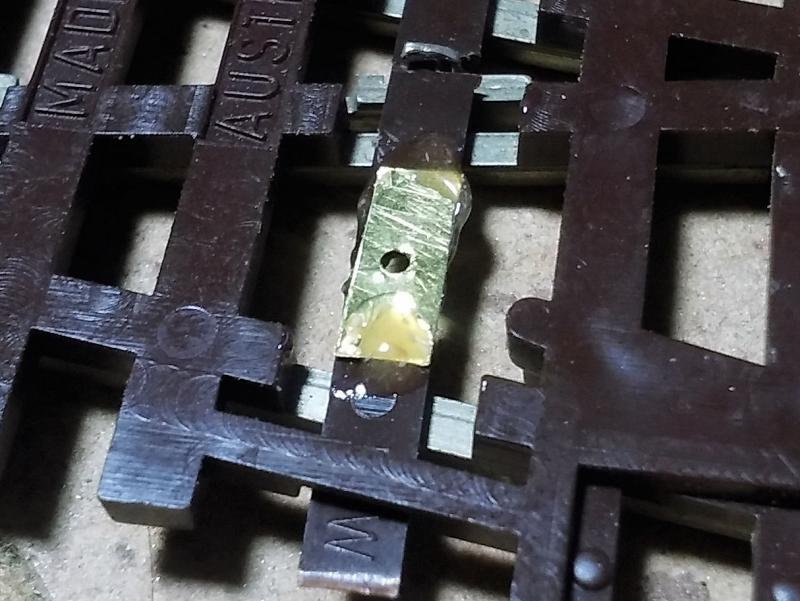

@Eric: een buisje? Mmmm... nee, dat denk ik niet. Voor de steldraad moet dat een buisje zijn met binnenmaat 1 mm (minimaal), en de buitenmaat zal navenant groter zijn. Dat betekent, dat ik het gat in de plastic stelbiels zal moeten vergroten, en ik ben bang dat als ik dat doe, dat het ding dan van de weeromstuit helemaal in tweeën gaat liggen. Ik hou het even bij een plaatje.

Project 299c: het plaatje:

Anders misschjen met een soldeerbout wat plastic erin smelten ,en dan weet op maat boren
