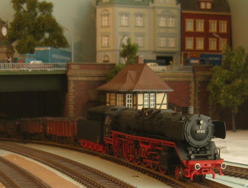

45 019 (023) voor een trein geladen met Fettkohle uit de Bemmenhorster Tannengrube bij Groschenhohle op weg naar Dönsdorf:

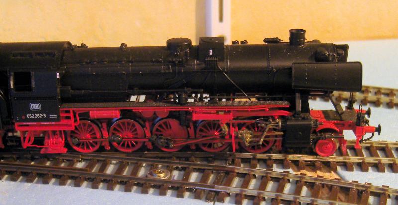

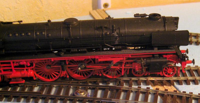

Zoals bijvoorbeeld op dit punt, het eerste wissel in het Bw. Zo'n beetje alle loks liepen er keurig doorheen...
Geen centje pijn, totdat de 01.1062 het kunstje ook eens mocht doen:

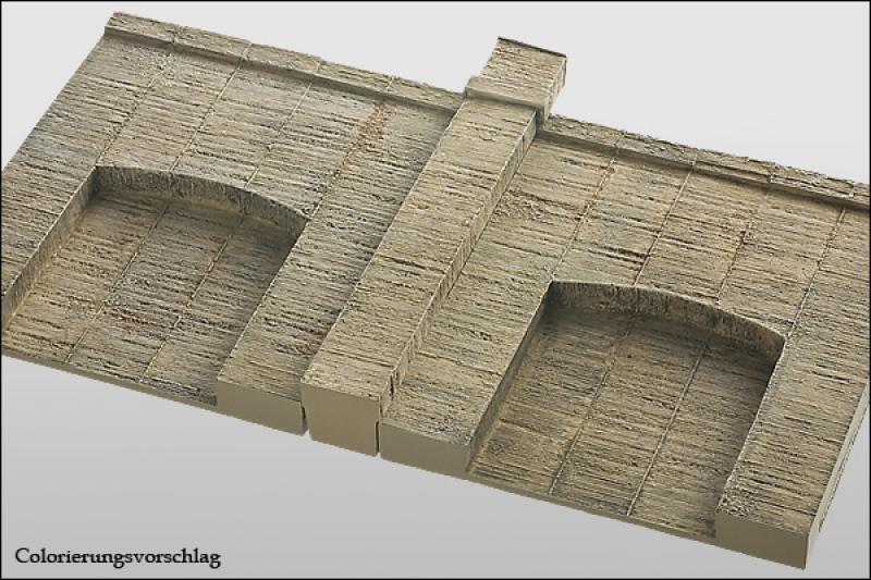

Jan, Floris heeft een goed punt. Ik zou persoonlijk ook voor een meer verweerd uiterlijk kiezen. Uiteraard met planken motief. Beton kan al heel goed vanaf halfweg de 20-er jaren, maar dan wel met stomme plankies  :P
Voorbeeld:
Plaatje van Langmesser

De gedachte was bij mij ook al opgekomen, zeker naar aanleiding van de mallen die door Spörle en Langmesser worden aangeboden, die kennen allebei die sporen van de bekisting in de muren, hoewel die van Langmesser naar mijn smaak wel iets te nadrukkelijk aanwezig zijn.
Op zichzelf sta ik ook niet afwijzend tegenover die bekistingdingesen, maar, zoals Floris ook al zegt, ik had niet direct een idee hoe ik dat in dit materiaal ("schuimkarton"?) zou moeten krijgen. Misschien door met een schroevedraaier of een mes langs een liniaal een soort 'strepen' te trekken.

Maar je hebt een goed punt. De andere 01.10 kon ik er niet overheen laten rijden, want die is nog niet digitaal. Wel even met de hand geschoven, en ook die vertoonde hetzelfde verschijnsel, zij het in iets mindere maten.
Dat vraagt natuurlijk om nader onderzoek, en zodoende kwam ik tot de ontdekking dat ik blijkbaar een veertje en een ringetje in de verkeerde volgorde op een schroefje had gestoken. Dit veranderd hebbende, was het probleem van de liftende as weliswaar minder ernstig om aan te zien, maar was desalniettemin wel nog steeds aanwezig.
Na wat geëxperimenteer en proberen kwam ik erachter dat de schroeven, waarmee het wissel op z'n plek wordt gehouden, iets te vast zaten aangedraaid, waardoor er een soort 'kuil' ontstond, precies goed van afmeting om de drie aangedreven assen van de 01.10 in weg te laten zakken (als het ware), bij het verlaten van de 'kuil' kwam dan de voorkant van de lok wat omhoog, waardoor het voorloopdraaistel min of meer uit de rails werd getild, met een zwevende as als resultaat. Een vijftiger had hier door de langere asstand geen, of in ieder geval veel minder last van.
Vervolgens vond ik het wel een goed idee om de boel nog maar eens grondig te testen, en alles wat Bw Lümmeln maar in huis had heb ik er overheen gejakkerd, tenminste, datgene wat ook in staat was te reageren op de digitale aansturing. Want er zijn genoeg loks die nog een decoder behoeven.

BR 23: rijdt prima, maar ontspoort op elke wissel, zowel heen als weer. Op de operatietafel er mee en kijken. Aha, veertje van de voorloopas zit niet recht. Schroefje lossen, veertje rechtzetten, schroefje vast, lok op de rails, niks in de weg. En, wat ook wel leuk is, de originele motor (bj 1980) zit er nog steeds in, en die loopt boterzacht.

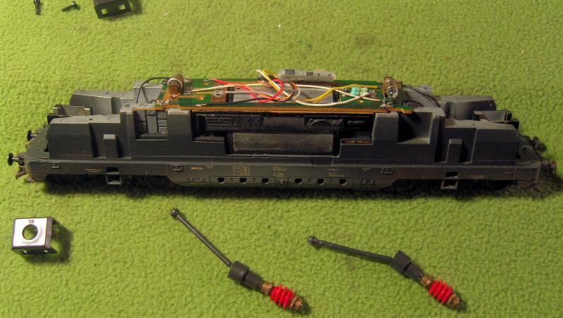

V 200: Doet niks. Niet gewoon niks, maar helemaal niks. Op het testspoortje met de Sprog er mee. Wat voor adres staat-ie eigenlijk? Aha, 3. Dus, wel andere decoder ingebouwd, adres niet aangepast. Opnieuw de baan op. Rijdt prima, maar maakt een beetje ratelend geluid. Niet veel, maar wel wat. Lok op de rug, open maken, kijken, cardanasje zit niet helemaal jofel. Rechtzetten, lok dicht, baan op, prima, probleem opgelost.

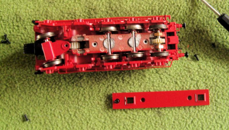

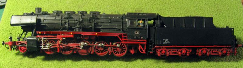

BR 50: Lok rijdt prima, maar trekt meterslange (nou ja, in 1/87 dan toch hè) vlambogen achter zich aan, zodanig, dat ik eerder het idee had naar een Meurklin-treintje te kijken dan naar een modellokomotief van Roco.
Dus: ook deze lok gaat de OK in.
