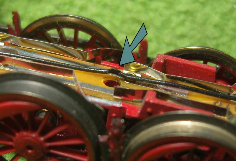

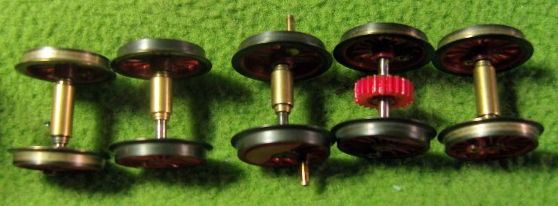

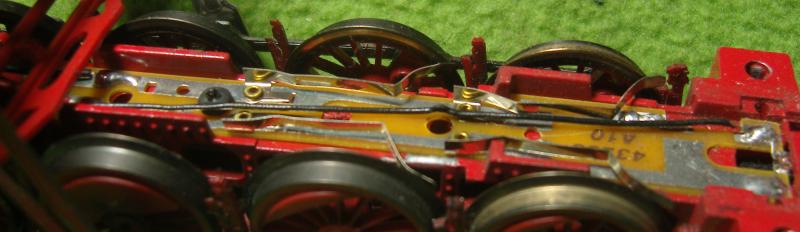

Hierboven zei ik al dat het probleem in de 50er gelokaliseerd is. De lok is er eentje uit de eerste editie van de Roco-vijftigers, de goeie ouwe 50 2840, hoewel deze inmiddels voor Bw Lümmeln is omgenummerd in 50 2551. Een ander nummer, maar evengoed nog steeds, technisch gezien, eentje uit het pre-digitale tijdperk, dus zonder DSS. Nu heb ik de lok wel gedigitaliseerd, en op zich is dat niet zo'n probleem, alleen voor de frontseinverlichting aan de voorkant van de lok moest een extra draadje worden gelegd. Eigenlijk twee, de witte naar het lampje en de blauwe als retourleiding. Eigenwijs als ik ben heb ik die retourleiding (blauwe draad van de decoder) laten zitten, en alleen de witte naar het lampje getrokken. Op zichzelf geen probleem, dat werkte prima, maar dat ene draadje is op de één of andere manier bekneld geraakt tussen chassis en de schroef waarmee de bovenbouw (ketel en zo) aan dat chassis wordt bevestigd.
Tja, en dat geeft natuurlijk een leuke kortsluiting.  :-X
Goed, dat staat dus op de agenda voor de volgende sessie.
Wat me verder opviel, toen ik het ding toch uitelkaar had, is dat de wielen op de voorste en de achterste as de meeste slijtage tgv het rijden vertonen. De aangedreven as (de vierde van voren, dus niet de drijfas) ook wel, maar in mindere mate. De tweede koppelas en de drijfas zijn vrijwel in nieuwstaat wat het wielbandoppervlak betreft.
Net alsof die twee de rails niet geraakt hebben, zou je haast zeggen. Ook maar weer eens uitzoeken.

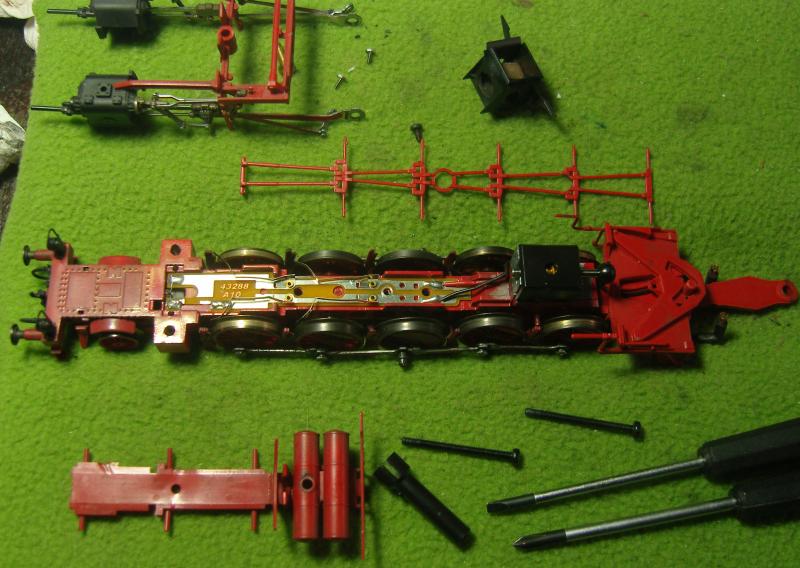

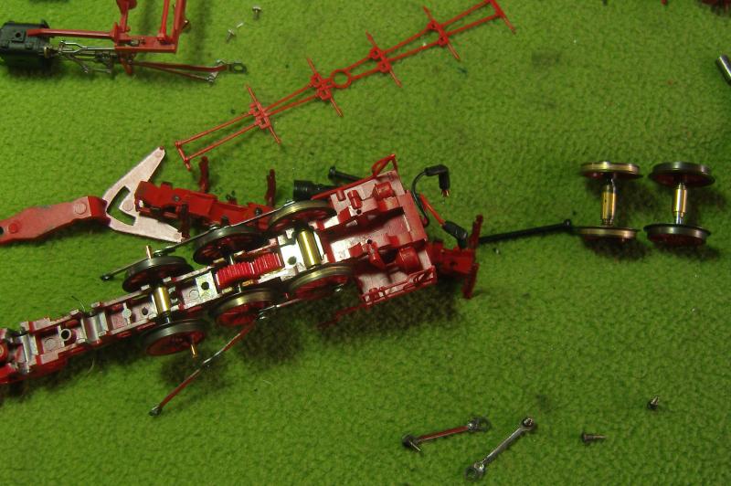

Nu de 50er eenmaal toch een eind op weg gedemonteerd is meteen maar een Geralüberholung verordonneerd.
Wat de assen/wielen betreft, die heb ik eens kaal, dwz zonder drijf- en koppelstangen, in het frame gemonteerd. Het geheel vervolgens op een stukje rails gezet en met de hand heen en weer bewogen. Dat de aangedreven as dan niet draait is logisch, die wordt door het wormwiel tegengehouden. Maar de twee overige assen, dwz de tweede koppelas en de drijfas, zweven netjes een fractie van een millimeter boven de rails en draaien daardoor niet (mee).

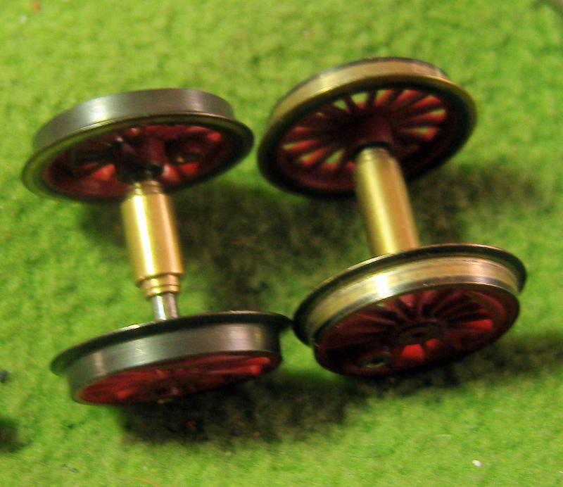

Nog even het verschil tussen eerste en tweede koppelas:
Zoals je ziet vertoont de eerste koppelas (rechts) forse slijtagesporen alsof er al kilometers (echte) mee gereden is, terwijl de linkse (de tweede koppelas dus) vrijwel ongebruikt lijkt.
Door verschillen in de messing lagerbussen en het tandwiel op de vierde as is het niet mogelijk de assen tegen elkaar uit te wisselen, even afgezien van de eerste en laatste as.
Wat nu gedaan? Eerst heb ik voorzichtig met een klein vijltje de asopeningen in het frame ietsje uitgevijld, zodat de messing lagerbusjes iets losser komen te zitten; ze zitten namelijk, de ene as wat meer dan de ander, en de ene kant (van dezelfde as) ook wat meer dan de andere, min of meer klem in het frame. Nu zitten ze er wat losser in, en omdat ik met hetzelfde sleutelvijltje de nokjes op de onderplaat ietsje heb afgevijld, hoop ik dat de assen nu iets meer verticale speling hebben zodat ze straks door hun eigen gewicht (en dat van de koppel- en drijfstangen) toch op de rails terechtkomen en hun steentje aan trekkracht en stroomafname kunnen bijdragen. Hoewel... trekkracht... zoveel zullen ze nu ook weer niet aan de totale adhesie van de lok bij gaan dragen, dan zou ik ze af moeten veren.
Ik ga die zooi maar weer eens in elkaar monteren, geloof ik. O nee, eerst dat draadje waar het allemaal mee begon weer opnieuw trekken.  :P
