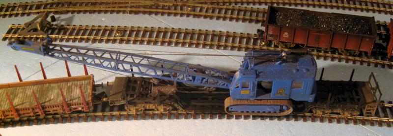

Misschien ook nog wel een aardige lading voor die SSt54, hoewel het beest wat aan de brede kant is. Dat wordt dan wel een Lü Cäsar.
Ik las in de hierboven genoemde MIBA trouwens, dat het voor het Limamodel van de SSt54 aan te bevelen is, de 'Hochleistungs'buffers (Elefantenfüße) te vervangen door normale buffers als je 'm in Ep.III wil situeren. Echter, de belettering op het Limageval is Ep.IV, en voor zover ik weet heeft Gaßner er niet een setje Ep.III voor...

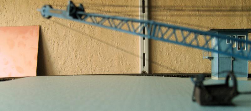

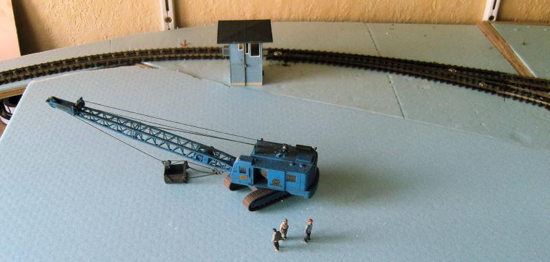

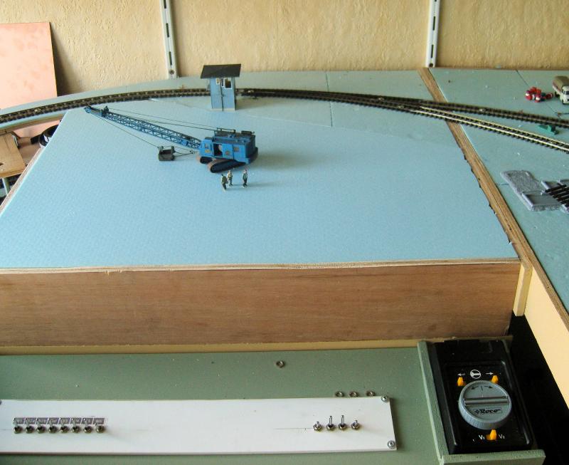

Ziet er niet onaardig uit op die wagon,maar tenzij die giek niet verder kan zakken,heb je een probleem
Vanuit dit perspectief lijkt het erop dat de kraan al bij de 1ste tunnel z'n hele giek in het tunnel portaal gaat proppen en dus kapot zal gaan.
De kraan zelf is dus al een oud gediende,ziet er nog goed uit voor z'n leeftijd
Team forummoderators
Berichten: 15455
Reactie #5635 Gepost op:
08 October 2014, 10:59:25 »

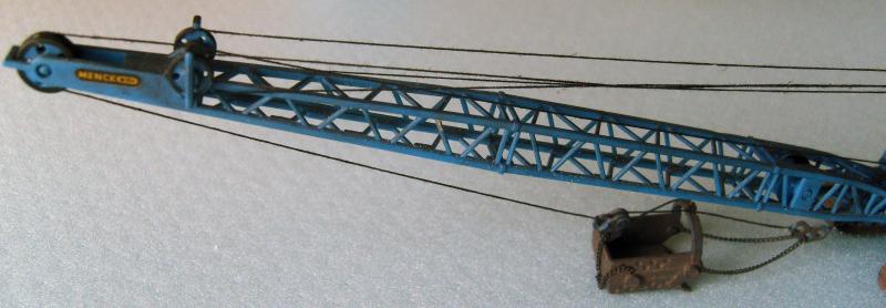

Die giek is nog volledig beweegbaar, het hele raderwerk is nog intact:
Met een kleine schroevendraaier kun je alles 'opdraaien', zowel giek als sleepbak, met alle bijbehorend kabelwerk. Kost wat moeite, maar het kan.
Maar ik denk niet, dat zo'n ding compleet met giek en al op een wagon gezet zou worden. Men zal eerder de giek demonteren en deze, samen met andere toebehoren, op een aparte wagon verstouwen. De giek zelf is in het echie ook weer uit verschillende delen opgebouwd, zodat bij vervoer de lengte niet zo'n probleem hoeft te zijn.

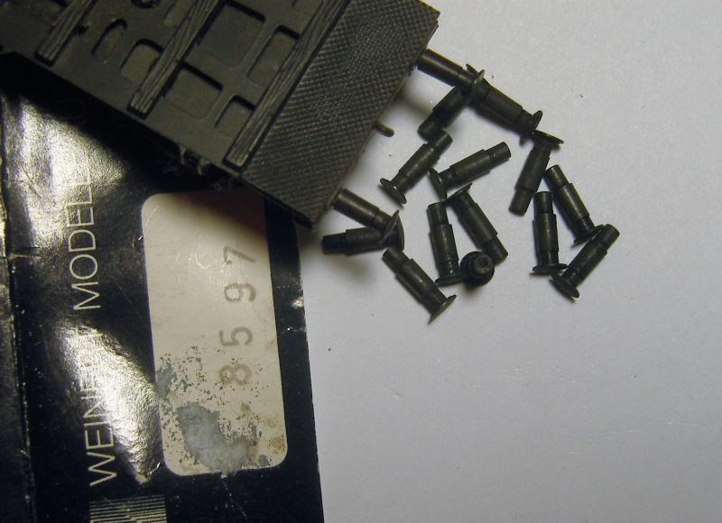

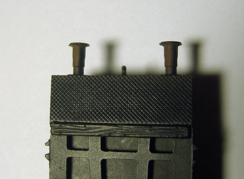

De zaag in de SSt54 gezet, de olifantenpoten verwijderd en vervangen door gewone buffers:
Uiteraard (zou ik bijna zeggen) komen die buffers uit het assortiment van Weinert. De inhoud van art.nr. 8597 bestaat uit 20 buffers, 10 stuks vlak en 10 stuks bol.
