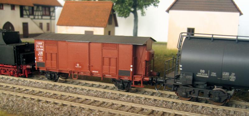

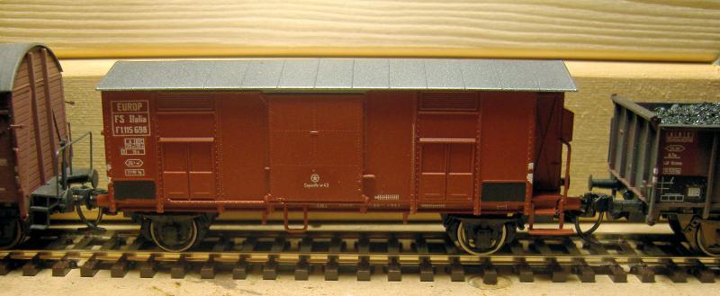

Over die kleine Italiaan: na het verven van een paar laatste dingetjes en het aanbrengen van twee Kadee-koppelingen nr. 18 beschouw ik dit projectje (Project 247c voor de statistici) als afgerond. Voorlopig, want tzt wil ik, als de omstandigheden zodanig zijn dat dat kan, nog een lichte weathering aanbrengen, en ook de bevestiging van de koppelingen is me niet naar de zin. Even zoeken dus naar een alternatief van Kadee. Een paar KKM's van Roco eronder zetten kan ook, die zijn vast 100% beter dan die uit het bouwdoosje zelf, maar het zou onzin zijn om van die dingen in te bouwen en vervolgens te blokkeren. Kadee heeft wel een koppeling met 'houder' die je er er zo onder kunt plakken. Maar eerst maar eens kijken hoe die aslagers zich houden.

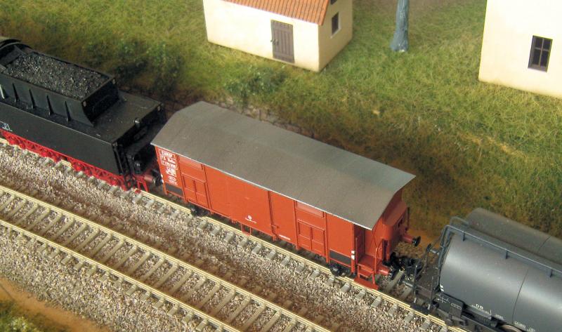

De Italiawagon nog eens op de foto gezet, beetje fatsoenlijk. De Set- en Solvlek is hierop vrij duidelijk waarneembaar.

beetje poeder over de vlek om de glans eraf te halen

Precies, hoeft niet zo moeilijk te zijn. Niet iets om van wakker te liggen.

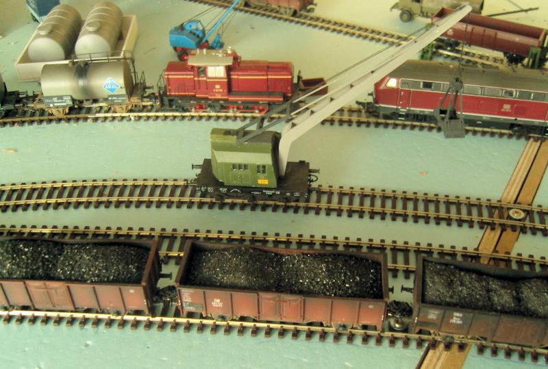

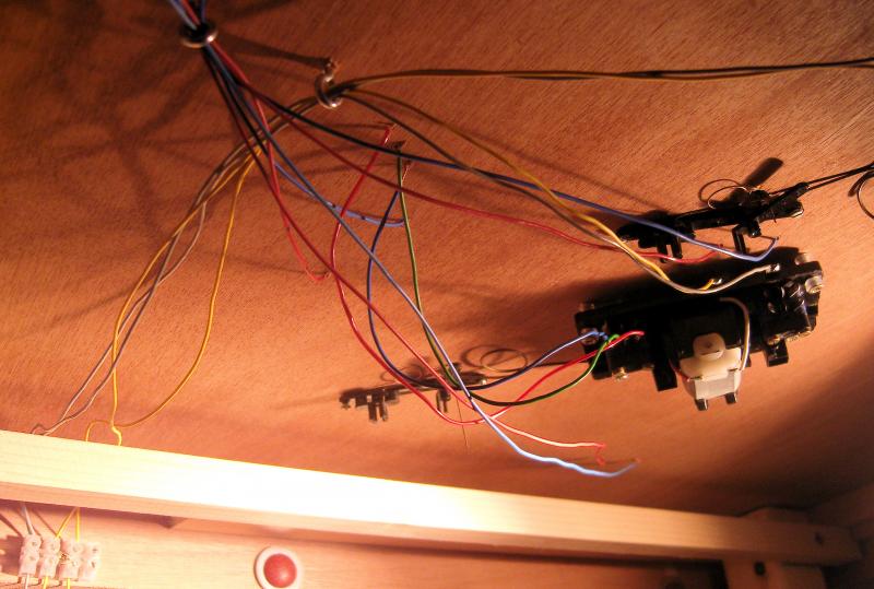

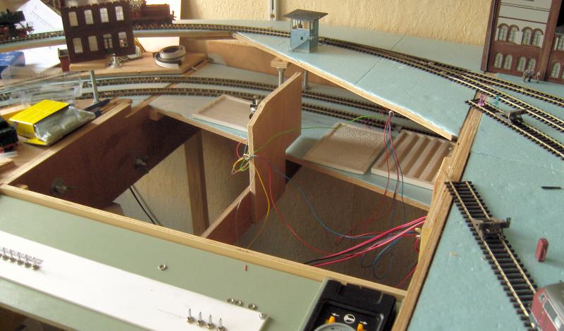

Gezellig in m'n eentje (voor meer is er ook geen plaats) onder de baan nog wat dradentrekkend werk verricht. Drie wissels aangesloten, een hoop blauwe en evenveel rode draadjes op maat geknipt en ook aangesloten.
De wissels werkten perfect, ik hoefde ze zelfs niet eens om te polen, om de Grundstellung overeen te laten komen met de stand van de schakelaar.
Het dradentrekkend werk met de blauwe en de rode draadjes liep uit op een tranentrekkend drama, want toen ik de MM aanzwengelde, reageerde deze met een kortaf "KORTSLUITING!"
Dat betekent dus dat al die draadjes één voor één weer los moeten om te kijken waar de fout zit. Bwaark.

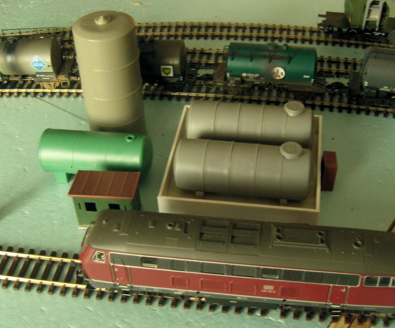

Ondertussen neemt de Dieseltankstelle, althans het idee daarvoor, allengs een beetje vorm aan, twijfel heerst nog of die rechtopstaande tank wel een leuk idee is.
Uiteindelijk zal het geheel op dit plekje terecht moeten komen, daarvoor moet het nog wel even worden dichtgestort:

maar kan je niet de voeding draden naar de schakelaar makkelijk loshalen en dan zien welke t is

De bron van de kortsluiting gevonden. Een rood en een blauw draadje zaten verkeerd om gesoldeerd. Toen ik er achter kwam, wist ik ineens weer dat ik tegen mezelf gezegd had dat ik goed moest onthouden die twee om te draaien als ik de boel 'definitief' ging maken.
Volgende raadsel: nog een puntstuk dat raar doet en kortsluiting veroorzaakt. Maar daar zitten de draden wel goed.
Denk ik.
Enfin, 't is weekend. Morgen maar eens kijken.
jerrytrein
  • Berichten: 5941
« Reactie #5604 Gepost op: 03 October 2014, 22:09:15 »
misschien op je switch op de wisselmotor omgedraaid
  • Berichten: 15450
« Reactie #5605 Gepost op: 04 October 2014, 17:51:02 »
Dat dacht ik eerst ook.
Puntstukdraadjes dus eens losgehaald, maar de MM blijft chagrijnig kortsluiting melden. Puntstuk verkeerd om aangesloten: kortsluiting.
Alle moeizaam aangebrachte bedrading van de sporen losgehaald: geen kortsluiting.
Oké, dan zit het dus ergens in de bedrading van de sporen. Steeds twee draadjes aan elkaar knopen en proberen: geen kortsluiting. Stap voor stap bedrading weer opbouwen, en ja hoor: kortsluiting. Bedrading los: geen kortsluiting.
Om moe van te worden, wat nu?
Nog eens een keer checken of alle blauwe draden aan de buitenkant zitten en alle rode aan de binnenkant, dat er niet per ongeluk stiekem twee om gedraaid zijn of zo. Alles klopt, maar wel kortsluiting.
Goed, wat nu? Misschien toch maar alle rails weer demonteren en opnieuw opbouwen, te beginnen met dat %^&((*$ wissel. Dus: wagonnetjes, kolenkraan en loks van de rails en de eerste schroeven losgedraaid. Voor de lol even de multimeter gepakt en even gauw kijken: geen kortsluiting!
Huh?
Eerste schroef weer vastdraaien, geen kortsluiting. Rest van de schroeven vastdraaien: geen kortsluiting. Stuk voor stuk de draadjes weer vastmaken: elke keer weer zonder een kortsluiting te veroorzaken.
Lokomotief op de rails: rijdt. Wagonnetjes erbij, hé, da's leuk! Nu kan ik hier ook rangeren!
Maar waar nou in vredesnaam die kortsluiting vandaan kwam? Geen flauw idee... Goed. Kolenkraan weer op de rails en... ja hoor! Kortsluiting! Hoe dat nou weer kan.... aha, ik zie het al. Een metalen binnenframe waarin de enkelvoudig geïsoleerde wielstellen zijn gelagerd. Eén van die wielstellen zit verkeerd om en dus.... tja, dat hebben Märklinwagonnetjes wel vaker, zo'n metalen frame. Nooit bij ze opgekomen natuurlijk, dat dat wel eens problemen op zou kunnen leveren.
Märklin. Altijd maar weer Märklin!   >:(
