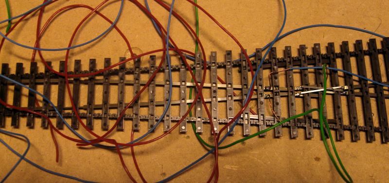

Wissel afgemonteerd en bedraad:
dimo1_dimo1
Berichten: 3380
Reactie #5462 Gepost op:
20 September 2014, 23:02:17 »
voor de show een handje vol draden erop gegooid?
groeten,
Auke
Team forummoderators
Berichten: 15455
Reactie #5463 Gepost op:
20 September 2014, 23:10:02 »
Nee, anders valt de boel van tafel af.

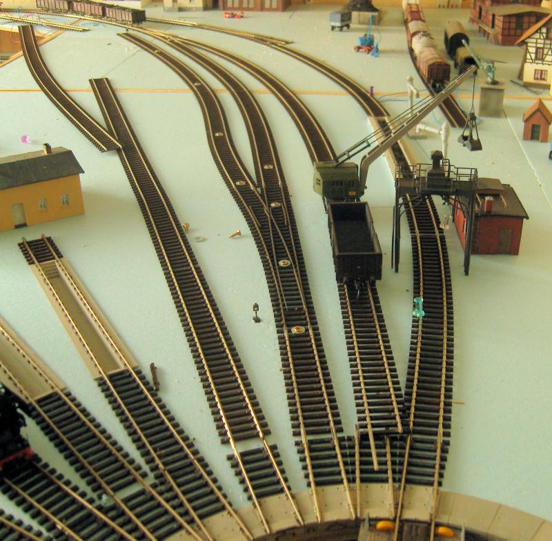

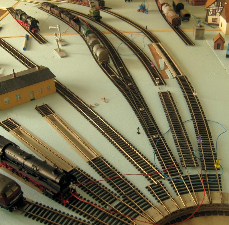

Dat niet, Arthur. Ik heb het niet zo op de Nieuw-Zeelandse spoorwegen. Misschien omdat ik me daar nooit zo in verdiept heb.
Waar ik me wel in verdiept heb, is die wissel, die op het punt staat ingebouwd te worden. Of eigenlijk, verdiept in zin en nut van dat ding.
Waarom zou je een dure wissel (aanschaf, onderhoud) neerleggen terwijl je vijf meter verderop van spoor kunt wisselen via de draaischijf? Laten we de argumenten vóór eens op een rijtje zetten:
1. je kunt meerdere wagons tegelijk het kraanspoor op rangeren, via de schijf maar eentje per keer
2. ruimtewinst (zonder het wissel zou het verzorgingsspoor meer naar achteren komen te liggen
ad 1.
welke wagons zouden dat moeten zijn? Voor de afvoer van slakken is slechts een enkele wagon nodig, voor de aanvoer van zand eveneens. Kolenwagens kunnen (indien nodig) aan de andere kant van de kraan worden geplaatst, tevens is daarvoor plek gecreëerd aan de andere kant van het uitrijspoor.
Meer dan een enkele wagon zal er dus niet worden gerangeerd, en de enkele keer dat het er meer zijn rechtvaardigt niet de aanwezigheid van een wissel.
ad 2.
de vraag is, hoe groot die ruimtewinst daadwerkelijk uitpakt. Dat behoeft nader onderzoek volgens de methode schuiven en meten.
De foto's hieronder tonen de resultaten, en de conclusie is, dat de ruimtewinst door het plaatsen van die wissel slechts marginaal is.
Dus...

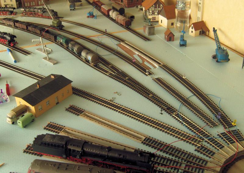

Het behandelingsspoor opnieuw uitgemeten en op maat gemaakt:
Nu nog de slakkengroeve laten verzinken en de dradenboel opnieuw solderen, dan kan ik me daarna aan het kraanspoor gaan wijden.
Om een nog vloeiender spoorverloop te kunnen krijgen, zou de slakkenput opnieuw gemaakt moeten worden. Maar ik geloof dat ik hiermee wel kan leven. Wie weet is dat over een uur of wat alsnog veranderd en werp ik me toch nog op een volgend exemplaar...
