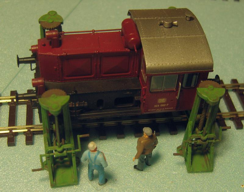

Hoi  hoi!
Ja, je kunt ze verplaatsen, met een paar man en de "wandeltechniek". Maar als ze ver moeten doen we dat bijvoorbeeld met een vorkheftruck.

Kijk eens op de volgende link: http://www.zeno.org/Roell-1912/A/Hebevorrichtungen
De frames zijn te verplaatsen, maar hoe precies is niet duidelijk behalve bij de tekening van de grote installatie, waar je duidelijk rails ziet liggen.
Die dwarsbalk waar de loc of wagon op staat is ook behoorlijk aan het gewicht (800 kilo voor 30 ton hefgewicht)

Dank voor de reacties!  :D
Dus... wandelen gelijk Sisyphus... met als troost dat er aan die wandelingen wel een eind komt. Als het goed is.
Zo'n dwarsbalk 800 kilo? Dan zou het ding uit zowat een kubieke meter staal moeten bestaan. Dat lijkt me toch haast niet....
Maar, op het plaatje (van die hele mooie nuttige informatieve site -  dank daarvoor!)...
.. staat wel zoiets vermeld. Of is dat het gewicht van die hele installatie, dus inclusief de bokken? Of de helft daarvan, dus 2 bokken + draagbalk?
Zo te zien zitten er trouwens wieltjes aan die dingen.

denk per bok draagvermogen en totaal gewicht
massief staal is niet meer te verplaatsen
en na een week met lok moet je ze dan  denk ik uitgraven
kijgt die kof nog even een service beurt  ;D
denk voor december ;)

ehm...dichtheid van staal komt neer op 7800kgm-3
800kg komt dan meer in de buurt van 1/10 deel. ;)
Dus ook 1/10 deel van 1m3

Je trekt de hefbok vanuit "de spoorkant" naar je toe. Op enig moment komt e.a. dan van de plaat af en komt op de wieltjes te staan. daarna kan je e.a verrollen.
Het is geen feest en je moet het niet uit je kluiven laten stuiteren, maar het is "doenbaar"
Been there, done that, got the bruises  :-\
Ik gok voorzichtig dat die 800 kilo het gewicht is van een complete hefbok (2x spindel + 1x hefbalk)
PS je haalt dus wel eerst de hefbalk er tussenuit maar die kan je op een karretje laten zakken
PPS leuk dat jij je d'r druk om maakt als directeur van het spoorbedrijf, maar de mannen in het depot delen je zorgen niet hoor. Bij de koffie vragen die gewoon even aan de kraanmachinist of die de bokken "even" op hun nieuwe plaats wil neer zetten. Dan weet jij als directeur ook gelijk waarom die dingen nooit op de in jou ogen handigste plaats staan maar altijd op een iets onhandigere plaats, maar ..... WEL binnen bereik van de kraan  ;D

@Jerry: na een week uitgraven.... Haha! Maar daar zeg je wel iets, die dingen zullen op een stevige ondergrond moeten staan.
Nee, dat is m'n BRAWA-Köf, hier zie je de december-Köf:
@Ivo: natuurlijk, je hebt gelijk. Domme rekenfout.  :-[
@Paul: lijkt me wel zo handig, eerst die dwarsbalk er tussenuit. Wordt de boel ook iets handelbaarder van.
En even de kraanmachinist vragen kan natuurlijk ook, waarom moeilijk doen als het ook makkelijk kan?
Moet die kraan er natuurlijk wel bij kunnen.

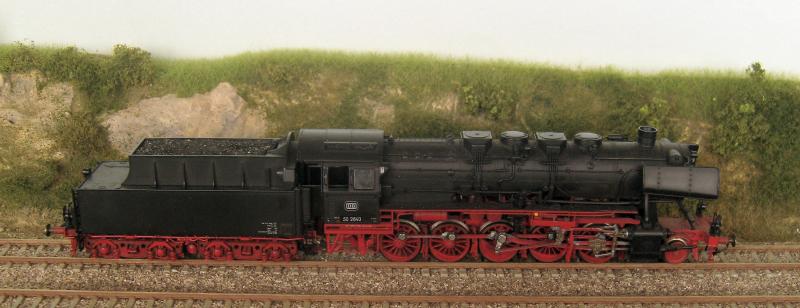

Wartezeichen is ook gearriveerd, en meteen even de andere exemplaren opgezocht. De diverse onderdelen bleken minder verspreid te zijn dan gevreesd:

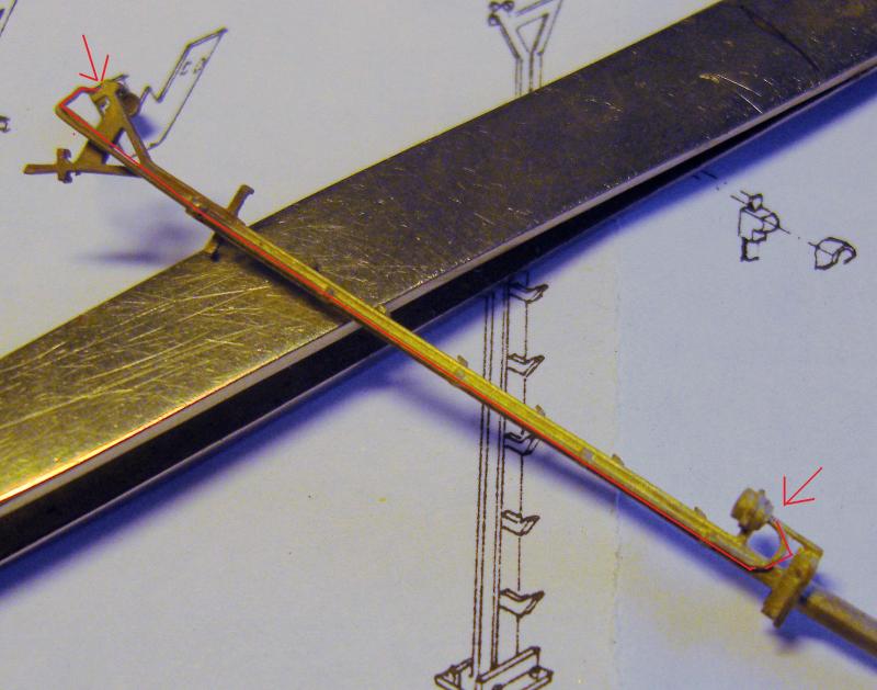

Bij het bestelde exemplaar blijken Anstrahlleuchte, mast en het frame voor het W-bord één geheel te vormen. Die rechtsonder op de foto heeft mast en frame gescheiden, dat was iets makkelijker geweest om 'm op een Hauptsperrsignal te monteren. Enfin, we zullen er wel weer wat van bakken.
Ik had zo ongeveer berekend, even afgezien van de Hs/W-combi aan de Bw-uitrit, een stuk of drie Wartezeichen nodig te hebben, en die zijn voorradig nu. Fijn om te weten. Die dingen op de baan plaatsen zal nog wel even duren, het gevaar dat ze door ondoordachte bewegingen (bijvoorbeeld tijdens het leggen van rails of later het aanbrengen van ballast) weggemaaid worden, is zeer reëel.

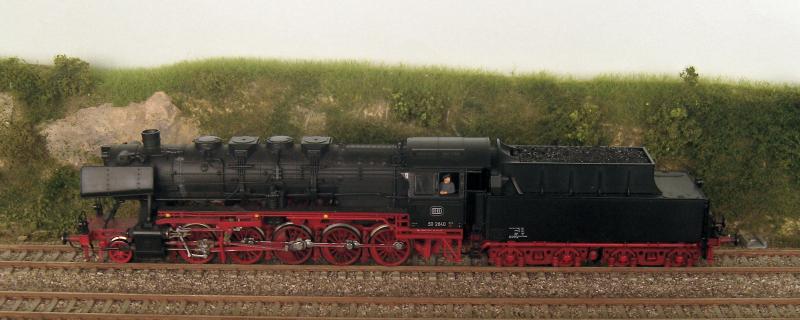

Tevens binnen: de twee vijftiger loopasjes. De 50 2840 met schijfwielen op de voorloopas...
...kan nu geen 50 2840 meer heten:

Een paar ledjes aansluiten en bevestigen is nog tot daaraantoe, er zit koperlakdraad genoeg bij, maar de leiding voor de Anstrahlleuchte is een heel ander probleem. Weliswaar is dat ding functieloos, maar de (nagebootste) kabel loopt achter langs de mast, en aan de voet daarvan mondt deze uit in een soort potje. Als dat Wartezeichen boven op het Hs komt, zal ik dus het één en ander moeten omzetten. Nou ja, het is nog geen winter....

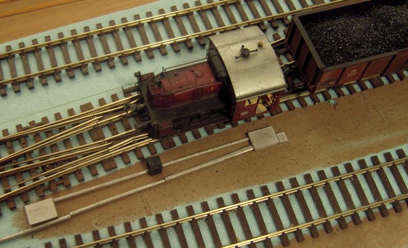

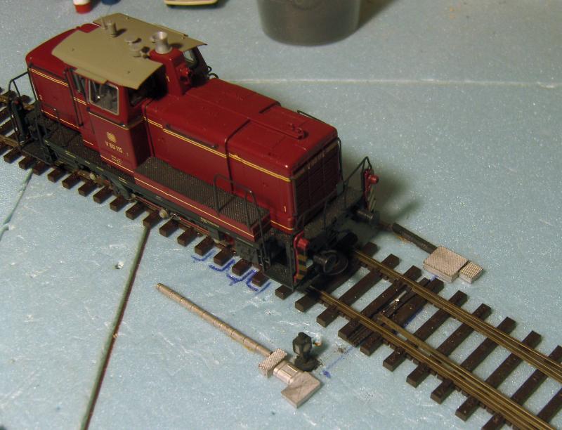

Nog een leuk klusje: uitvissen hoe dat met die Riegel, Zwischenriegel und Endriegel nu precies zit en waar ze moeten komen. En waar beslist niet, natuurlijk.

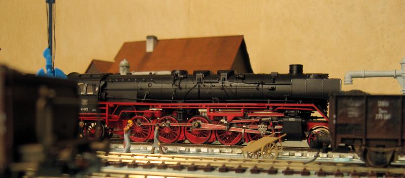

Nee, dan liever een 45er, die met een warmgelopen lager het Bw binnenkomt. Er stapt meteen een tweetal sleutelaars, ruim voorzien van de nodige smeermiddelen, op af.

massel dat ie nog niet rookt
en de wisselgrendels
ik dacht dat die onder de wissetongen zaten in de vorm van een nok waar de tong overheen gleed en dan niet meer terug kon (door t gewicht (
  • Berichten: 15450
« Reactie #5504 Gepost op: 25 September 2014, 15:16:09 »
Nee, dat is weer wat anders. Met een 'Riegel' (vrij vertaald: grendel) vergrendel je een wissel die in een bepaalde rijweg in een bepaalde stand hoort te liggen. Het onderscheid in 'Endriegel' (eindgrendel) en 'Zwischenriegel' (tussengrendel) zit 'm niet in de functie van de grendel, maar in de positie. Bij de Zwischenriegel loopt de trekdraad door naar een eventueel volgende Zwischenriegel, of naar de Endriegel, dat is dan de laatste. Op die manier kun je een aantal wissels, die voor een bepaalde rijweg in een bepaalde stand moeten liggen, tegelijk vergrendelen. Pas als de rijweg is getrokken en vergrendeld, kan het sein waarmee die rijweg wordt vrijgegeven, op Hp1 cq Hp2 getrokken worden. Omgekeerd kunnen de diverse wissels pas weer worden omgezet als dat sein weer op Hp0 is gezet.
