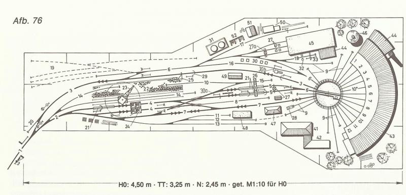

"Het locomotiefdepot in model, Schuyt & Co, HJ Spieth / HF Enter, blz 74"
Jan,
Hierbij het beloofde plaatje. Het heeft me enige tijd gekost om e.a te snappen maar ik denk dat ik nu weet hoe het hier zit / bedoeld is.
Indien Hp 0/1 enkel voor treinbewegingen gold in de stoomtijd is dit plaatje heel logisch. Alleen moet je dan wel even realiseren wat er op een stoomdepot van deze afmeting gebeurd. Het is heel makkelijk om te denken dat het enkel om stoomloc's van en naar hun trein gaat. Dan klopt het dus dat je enkel rangeerbewegingen hebt. Echter .......... een depot van deze afmetingen heeft ook andere zaken:
  • binnenkomende volle kolentreinen en vertrekkende lege kolentreinen
  • afvoer as/afval en dus ook aanvoer lege wagens
  • ongevallentreinen
  • al dat soort vervoer
Strikt genomen kan dat allemaal als rangeerbeweging en er zullen ook wel depots geweest zijn waarbij dat zo geregeld was. Echter, dit plaatje geeft, zoals ik het inschat, een situatie weer waarbij zowel binnenkomende als vertrekkende trein ook behandeld kunnen worden als trein ipv als rangeerbeweging. Dat wil zeggen vanuit het depot direct de hoofdbaan op naar een volgende station of vanuit de hoofdbaan direct het depot in.
Loc's gaan dus via Sh 0/1 naar de treinen
Treinen komen/gaan via Hp 0/1
Bedacht me van het weekend dat Hoorn tramstation min of meer hetzelfde is geconfigureerd. Daar hebben we dus een bordessein voor Sp 8/9 voor het vertrek naar Wognum. Onder het bordes staat een rouwbrief voor vrijgave rangeren op het emplacement.
PS het is heel normaal om zaken zoals een loc per sein te regelen met lokale voorschriften. Dat heeft "baanvakkennis". In het Nederlandse systeem heb je dat o.a. met S borden. Hierbij heb je dus het S bord met daaronder een instructietekst (bedien overweg / neem contact op met trdl / oid). Soms is dat gewoon vast gelegd in de lokale instructie voor dat station / depot. En dat wordt vervolgens iedereen geacht te weten.

Op zich klinkt je verhaal plausibel, maar dan mist er op het plaatje wel nog een Hauptsperrsignal bij binnenkomst van het depot.
Daar staat nu alleen een Hp0/Hp2 hoofdsein. Een rangerende loc die van linksonder bij dit sein aankomt, kan gewoon doorrijden. Het sein geldt immers niet voor rangeerbewegingen.
Dus of alle bewegingen van en naar dit depot zijn treinbewegingen of er mist een sein.
Maar ik denk dat Jan in zijn geval al de meest logsiche oplossing heeft gekozen.

als ik dmaten in H0 zie
Dat is groter al me tafel  :o
Maar de seinen staan er wel op
Het kan dus met zowel arm(licht) seinen als met bordseinen geregeld zijn/worden

Huub
spoor 2 en 4 zullen de sporen voor binnen komende treinen zijn
na het sein bij de wissel wordt het rangeergebied, en staan op de betreffende soren W signalen
dus het klopt wel

Huub,
Mogelijkerwijs bevindt dat rangeersein zich op ruime afstand voor de hoofdsein? Ik weet niet of dat in de Duitse variant mogelijk is.
