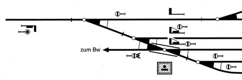

Het rangeersein moet zich binnen 3 meter van het hoofdsein bevinden.
Tenzij het hoofdsein een "Gruppenausfahrsignal" is, maar dan mis ik weer wat wissels en sporen....  ;)
@Jerry, zoals jij het vertelt, zijn alle bewegingen van en naar dit depot dus treinbewegingen.
Op zich kwam dat wel vaker voor, bijvoorbeeld Köln Hbf en Düsseldorf Hbf.
Maar dan maakte dat depot deel uit van een Betriebsbahnhof, met opstelsporen e.d. De rit van station naar Betriebsbahnhof ging dan als treinbeweging.
Eenmaal in het Betriebsbahnhof verder naar het BW ging als rangeerbeweging.

Er is nog een regel die hier niet ter sprake is gekomen, en die ik ook niet zwart op wit terug kan vinden.
Seinen voor rangeerbewegingen gelden alleen voor rangeerbewegingen.
Seinen voor treinbewegingen gelden voor trein en rangeerbewegingen.
Dus een sein die Sh0 toont, mag door een treinbeweging genegeerd worden, terwijl een rangeerbeweging ook voor Hp0 moet stoppen.
Daarom is het laatste sein op het depot een hoofdsein (Hp).

Het is juist omgekeerd, Sh0 mag ook bij een treinbeweging niet worden gepasseerd, Hp0 geldt alleen voor treinbewegingen en mag bij een rangeerbeweging wel worden gepasseerd (tot 1995 tenminste, daarna is dat veranderd).

In het Nederlandse systeem heb je dat o.a. met S borden. Hierbij heb je dus het S bord met daaronder een instructietekst (bedien overweg / neem contact op met trdl / oid). Soms is dat gewoon vast gelegd in de lokale instructie voor dat station / depot. En dat wordt vervolgens iedereen geacht te weten.
Ja, en in Duitsland heb je daarvoor het Wartezeichen. Wacht tot je opdracht krijgt om verder te gaan.
Citaat van: Hubertus
Daar staat nu alleen een Hp0/Hp2 hoofdsein.
Wel met een bord snelheidsbeperking (30km/h). Maar dat maakt verder voor deze discussie niet uit.  ;)

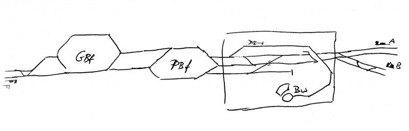

Ik had je nog een plaatje beloofd met de situatie op mijn baan, uitgebreid met de virtuele context:
Mijn baan is dat gedeelte binnen het kader, je ziet dus dat de hoofdseinen A, B en F (de inrijseinen, die ahw de grenspalen van het station vormen) niet op mijn baan staan. Ook moet nu duidelijk zijn dat het Bw deel uit maakt van het station, en dat loks, wagons met kolen, ongevallentreinen, sneeuwploegen, slakkenwagens, ketelwagens voor de diesel, wagons met smeerolie etc, etc, etc, dus gewoon in en uit het Bw kunnen rangeren, want dat alles binnen het kader van de inrijseinen.
Wat nog wel eens voorkwam, is dat het Hauptsperrsignal een eind na het hoofdsein werd geplaatst, dit om de NL (Nutzlänge) van het betreffende spoor bij het rangeren zoveel mogelijk te benutten.

je tekening is nu duidelijk
Ik neem aan dat ze zoals in rheine dan altijd van GBH langs of direct door het PBH naar de BW gaan/gingen
liefst met een omloop spoor
dus ze zullen dan opstellen in GBHen rangeren vandaar naar je BW en omgekeerd
Vandaar word)en) treinengemaakt
dus je kan hi alles met simpel seinen doen en dan in je BW met borden werken
En idd het is een complex geheel om te snappen wiwat waar en hoe alles werd gedaan

Op je tekening (wat ik heb gezien, en begrepen )
uit je BW een normaal sein met daarvoor een W sein en Halt zeigen von hierab nicht rangieren
Je BW in ook dezelfe situatie maar geen W sein
Dus in een sein, dan in het BW na de binnenkomst een rangeer sein op ruime loc lengte
Een bevoorrading is bekend en mag dan door rijden naar de opstel sporen of naar de los sporen (net wat mogelijk is zonder rangeerbeweging(en))
daar staat dan weer een rangeersein om de trein te bedienen op de BW sporen
t is so simpel  ??? en begrijpelijk
ingewikkeld,maar nadenkend en kijkend eigenlijk logisch
ook bij de draaischijf een W sein waarbij de bediener vd schijfhet ijsignaal geeft en niemand anders dan deze

« Reactie #5337 Gepost op: 09 September 2014, 11:25:54 »
Toch nog even terugkomen op het rijtje locs, want het is toch iets anders dan ik in eerste instantie had begrepen.
Als ik in het seinreglement van 1959 kijk, staat daar wel een interessante zin bij de paragraaf over Schutzsignale (blz 20-21)
"Wenn mehrere Rangierabteilungen vor dem Signal halten oder sich ihm nähern, ist das Fahrverbot nur für die erste aufgehoben."
In het betreffende document zijn ook wijzigingen van na 1959 verwerkt, ik weet niet in hoeverre deze specifieke tekst al in 1959 van toepassing was of pas later is toegevoegd. Dat zou dan uiterlijk in 1984 zijn gebeurd. Ik heb thuis een Nederlandse vertaling uit dat jaar van het toen geldende Duitse seinboek t.b.v. NS-machinisten op grensbaanvakken. En daar staat deze zin (vertaald) in. Aangezien Stefan Carstens in wat andere bewoordingen hetzelfde schrijft, ga ik er eigenlijk wel vanuit dat dit altijd al van toepassing was.
Dus ook zonder toevoeging van het Wartezeichen geldt Sh1 op het Hauptsperrsignal alleen voor het eerste rangeerdeel.
Waarom dan toch het Wartezeichen toegevoegd?
Carstens schrijft hier wel een paar dingen over, o.a. "könnte ein noch nicht zurückgestelltes Sperrsignal (....) als Zustimmung des Weichenwärters zur Rangierfahrt misverstanden werden".
De vraag in Lümmeln is dus, is die kans op een misverstand aanwezig?  ;D

Volgens de regels en voorschriften in zijn algemeenheid mag het allebei. Duitsland kennende sluit ik niet uit dat er regels voor waren wat te kiezen in specifieke situaties, maar die ken ik verder niet.
Ik heb wat foto's die mijn vader ooit in Stolberg heeft gemaakt en daar staat een Hauptsperrsignal zonder W bij het spoor wat ik, aan de hand van het sporenplan van het depot aldaar, als uitgang beschouw.
Met W vind ik het er persoonlijk wat aansprekender uitzien. Aan de andere kant, voor het geld dat zo'n W kost, hadden de Lümmelners ook een paar flessen Schnaps kunnen kopen. Ik weet dan nog niet wat ze gekozen hadden  ;D (al was na die Schnaps die W natuurlijk des te harder nodig...).
