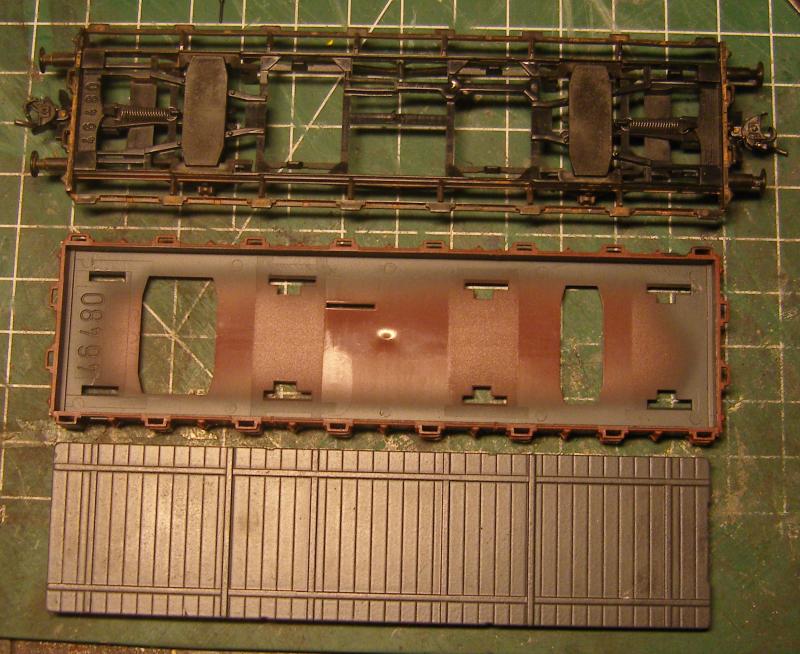

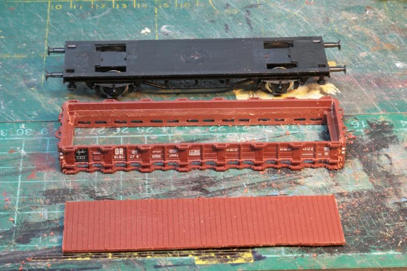

Kijk ook eens op
www.sleutelspoor.nl
en hier op het forum. ideeën genoeg
Laatst bewerkt op: 28 February 2014, 22:53:36 door Sobat Kras
Team forummoderators
Berichten: 15493
Reactie #3722 Gepost op:
02 March 2014, 20:58:00 »
Oh ja, ideeën genoeg!

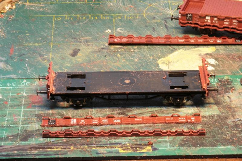

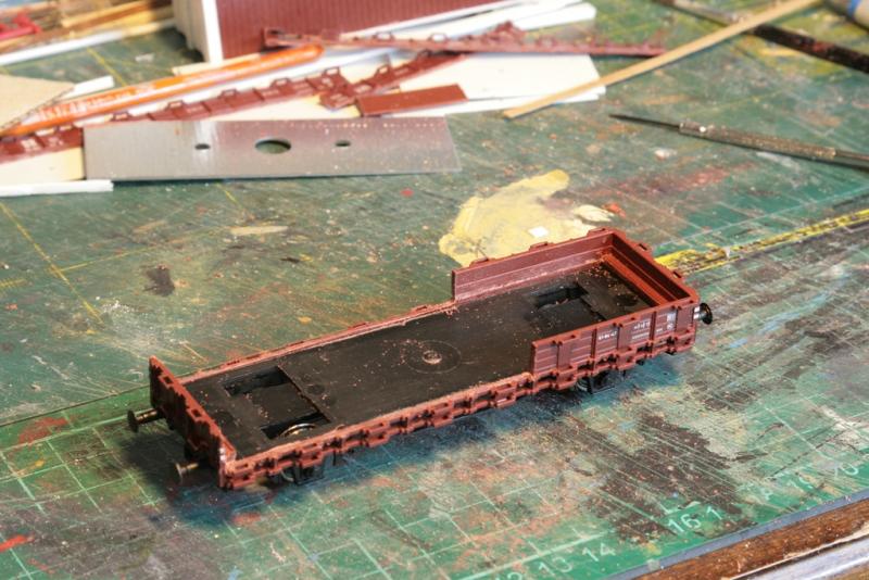

Een iets ander type rongenwagen dan die van mij - de 'planken bodem' bestaat bij de R10 uit metaal, en vormt als zodanig ook als gewicht om het wagentje wat 'body' te geven. De 'bak' wordt tussen laadvloer en chassis ingeklemd, de laadvloer zit met een klipverbinding dóór de bak aan het chassis vast.
Zou ik die (metalen) laadvloer vervangen door bijv eentje uit balsahout, dan zou ik moeten zien waar ik dan nog ballast onderbreng, en bovendien zou dan het hele zaakje aan elkaar vast gelijmd moeten worden. Hoewel ik dat laatste nog niet eens zo als een probleem zie.
Ik denk toch dat ik die hele bak maar vol plemp met een paar stapels planken, dan zie je er niks meer van.
Evengoed zeer bedankt voor de suggestie, Hans!

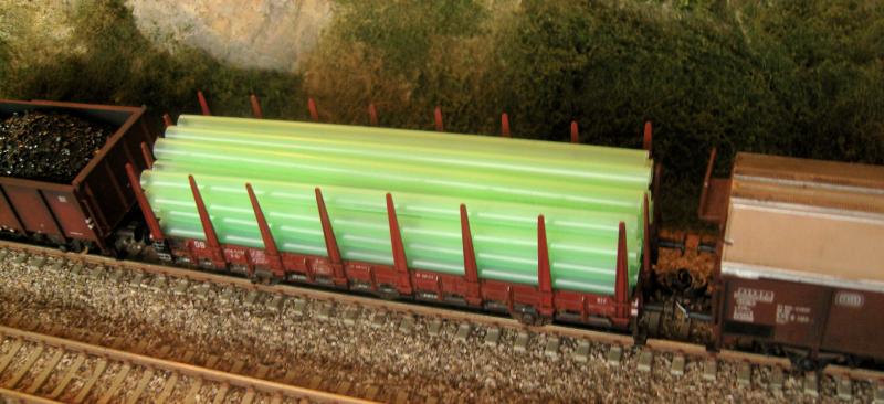

Zit alweer inelkaar:
dimo1_dimo1
Berichten: 3380
Reactie #3724 Gepost op:
03 March 2014, 20:01:39 »
Rietjes
groeten,
Auke
Berichten: 15493
Reactie #3725 Gepost op:
04 March 2014, 12:01:11 »

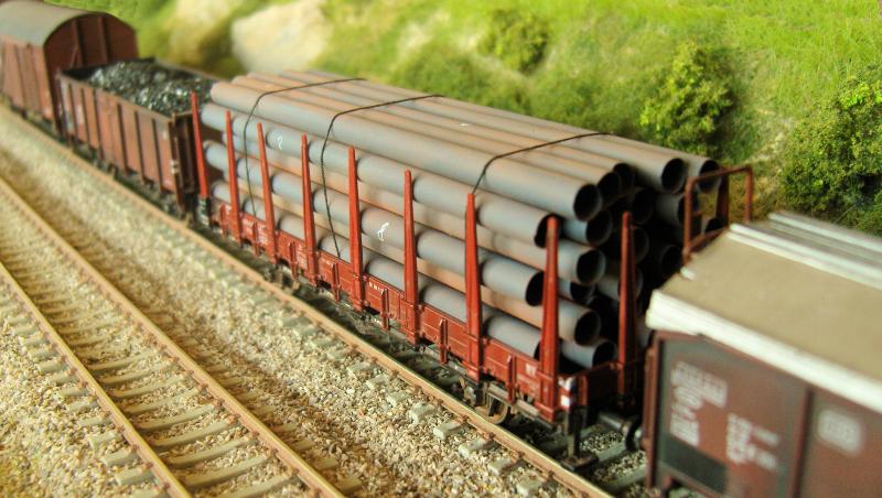

Jep. Rietjes.

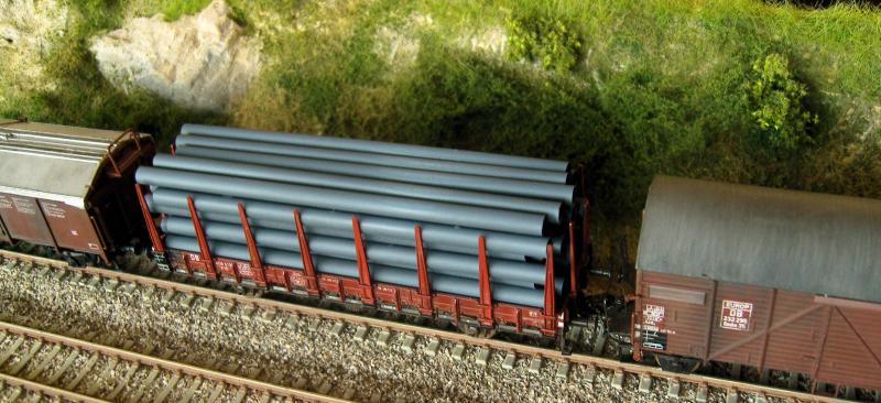

Ander kleurtje
charp
Peter
Berichten: 1896
werken met de aaiket
Reactie #3727 Gepost op:
04 March 2014, 14:08:10 »
Met die laatste kleur lijken het net pvc-buizen. Bestonden die al in 1968 ?
charp
Hans_omBC
Fremo Brio
Berichten: 1851
Team Mitropa
Reactie #3728 Gepost op:
04 March 2014, 15:05:25 »
Duidelijk wel
http://nl.wikipedia.org/wiki/Polyvinylchloride
Hans
Station Delfzijl
Stukje NOLS
en
KNZ Hengelo
Berichten: 15493
Reactie #3729 Gepost op:
04 March 2014, 15:42:36 »
Dat zal ik niet ontkennen, al is het niet als zodanig bedoeld.
Ik kan me overigens uit m'n jeugd nog wel pvc-buizen herinneren (jaren '60).

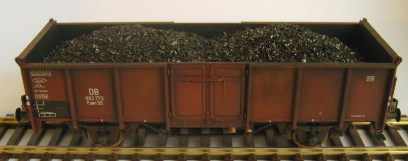

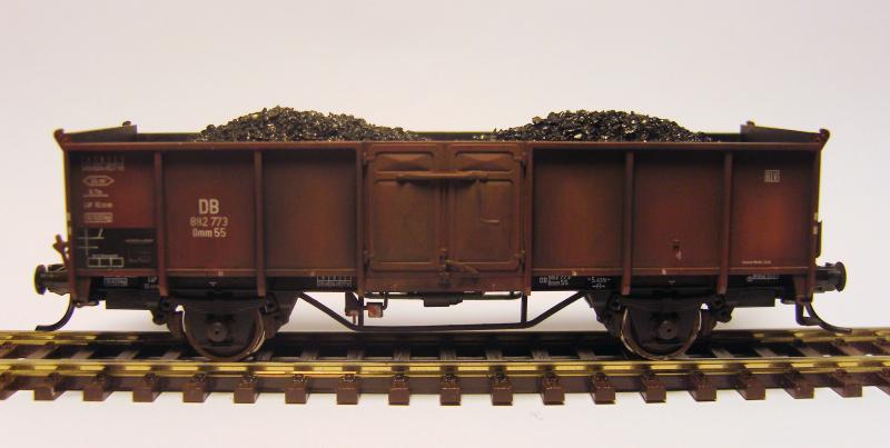

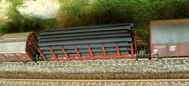

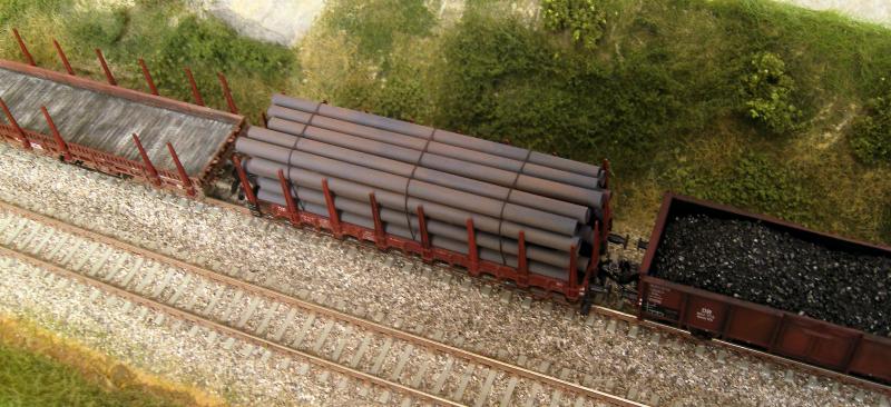

Van die Omm55 had ik deze kant al eens laten zien:
Hier is de andere kant nog even:

Kan ik eens een cursus komen volgen? Vind hem zeer goed geslaagd

Die buizen zien er goed uit.
Alleen de variatie in lengte is een beetje te groot, lijkt me. Ze worden namelijk in standaardlengte geproduceerd.
Deining in Dönsdorf
Dahinterhofen im Bau
Koen/264
Berichten: 9236
Het leven op de weg.
Reactie #3733 Gepost op:
04 March 2014, 22:12:24 »
Ik durf te wedden voor een vlaggetje dat ze allemaal gelijk zijn die buizen.
Misschien een ideetje om er krijtmerkjes op te zetten voor wat levendigheid.
Groeten Koen.
Swalbenburg in N
de pauze stand.
Johnny Cash:
All I do is drive
Berichten: 15493
Reactie #3734 Gepost op:
05 March 2014, 11:57:04 »
De buizen zijn (nagenoeg) vandezelfde lengte. Eerst had ik ze even lang als de laadvloer van de R10, maar ik bedacht, dat het wel toevallig zou zijn, dat die (standaard)lengte zo precies op de wagon zou passen. Daarom heb ik ze ongeveer een halve cm ingekort en verschoven tov elkaar opgestapeld. Zal wel een klap bij het rangeren geweest zijn, waardoor de stapel wat in het ongerede is geraakt. Dat van die merktekens vind ik een goed idee.

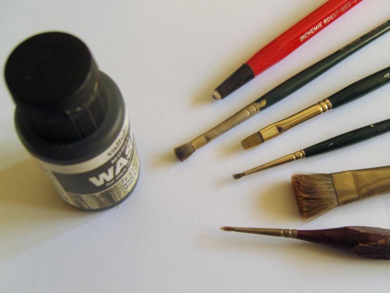

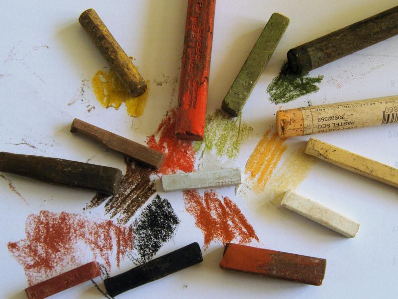

Auke, goed gereedschap is het halve werk, en al doende leert men. Krijtjes kopen, en dan niet alleen roodbruin en zwart, maar ook een beetje out of the box denken, dus ook eens wat anders proberen:
Basis: een lichte zwarte wash (Vallejo, verdund met water). Kleuren opbrengen met een klein kwastje, al dan niet 'inwrijven' met een iets groter kwastje, blenden en verdassen met de grootste kwast.
Eventueel teveel weghalen met glashaarpotlood. Kleur op kleur zetten, beetje experimenteren en verder gewoon doen. Proberen niet te veel te doen is nog het moeilijkst.
