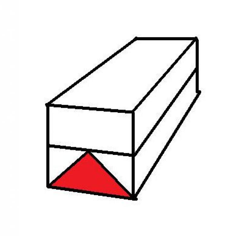

@Athur: die inhoud uitrekenen is niet zo moeilijk, de laadruimte gewoon in twee dozen verdelen, de onderste is het gedeelte met het zadel.
De inhoud van het zadel (die dus NIET met lading gevuld wordt) vormt de helft van de totale inhoud van de onderste doos.

Als ik uit ga van 3t/m3, mag er dus net iets meer dan 19 m3 erts in het wagentje geladen worden, dus ongeveer een derde. Dat is uit te rekenen, alleen moet je niet vergeten dat er zo'n "zadel" in beide helften van de laadruimte zit.
we spreken dus over volume.
Dan is het omrekenen naar 1:87 vrij makkelijk... :)
==> 19 * 1000 = 19.000 liter.
==> De deelfactor is 873 dus 87*87*87 = 658.503
==> 19.000 / 658.503 = 0,029 liter
==> 0,029 * 1000 = 29 milliliter.
Even 29ml zand of ballast of wat dan ook afmeten in een maatbeker en in je wagen kieperen. Dan ben je er volgens mij ;)
Afwegen kan ook, maar dan heb je de Soortelijke Dichtheid van je 'zand of ballast of wat dan ook' nodig om te vermenigvuldigen met 29. De uitkomst is dan in grammen.
b.v. SD van droog zand is 1.4 g/ml ==> 29 * 1.4 = 40 gram zand.

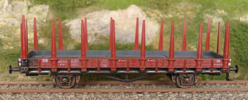

Om de wachttijd te bekorten heb ik nog een wagentje gegrabbeld:
De R10, één van de, denk ik, bekendste rongenwagens. In de jaren tussen 1913 en 1927 zijn er ongeveer 36.000 stuks van gebouwd, in 1964 bevonden zich er nog 457 stuks bij de DB, die de laatste wagons in 1969 heeft afgedankt. Voor mijn 'steekjaar' (Stichjahr, hoe heet dat in het Nederlands? Peiljaar?) 1968 kan dat dus nog net.
Een deel van de R10's was voorzien van een remmershuisje, welke vanaf eind jaren '40 werden verwijderd. Tegelijkertijd werden ook de houten rongen vervangen door stalen (geperst uit staalplaat) exemplaren.
Mijn wagon heeft geen handrem, en bij het grote voorbeeld werden bij die wagons de rongen aan de kopse kanten vervangen door stalen I-profielen. Om dat na te bootsen zou ik ook de rongenhouders moeten vervangen. Maar eens kijken of ik daarvoor nog 'ns inspriratie krijg.

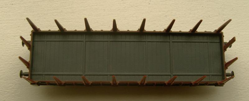

Een ander ding is de wagenbodem, de laadvloer. Roco heeft deze, om het gewicht van de wagon een beetje op peil te krijgen, gemaakt van metaal. Op zichzelf niet zo erg, maar er is ook een soort rooster in meegegoten, en dat kan ik niet helemaal plaatsen. Wat te doen? Wegfrezen?
Of er een zodanige lading ingooien dat je er niks meer van ziet?
Mwah... maar eens laten bezinken...

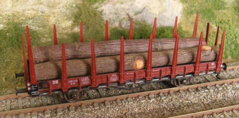

Die stammetjes vind ik op de één of andere manier niet zo overtuigend. Een beetje bladeren bracht een ander idee.

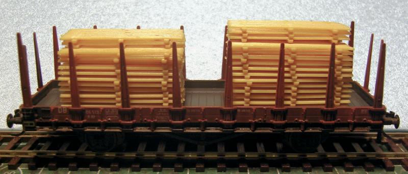

Een korte blik in mijn bewaarregisters leerde dat er nog iets anders op voorraad was, en dankzij het ingenieuze nummeringssysteem hoefde ik dan ook niet veel langer dan een uurtje te zoeken voor ik het vond: Planken!
Nou zijn dit wel heel erg oude van Pola, en ook heel erg van plastic, dus ik ga, als ik tijd heb, morgen eens bij de plaatselijke houtjeswinkelier kijken of ik iets beters kan vinden.
En dan met zo'n zwaar canvaszeil erover! En rode lettertjes op de kopse kanten.  :P

Nadeel van deze rongenwagens is dat de bodem te hoog ligt tov de borden. Ergens heb ik beschreven hoe dat makkelijk te veranderen is en het een veel werkelijkheidsgetrouwe weergave is/geeft.
