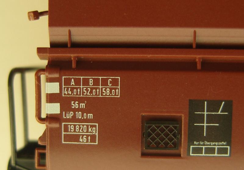

die tabel had ik ook gevonden. Schippers rekenen kilo's per hectoliter. Door die lijst kwam ik ook op de plm 3t/m3. Maar omdat in andere bronnen ook andere getallen genoemd worden (hier bijvoorbeeld wordt gesproken over een dichtheid van 5,12 tot 5,3 gram per cm3) wil ik iets meer zekerheid. Volgens mij geldt die "dichtheid" bij massief materiaal. Als brokken van dat materiaal los gestort worden, zal er zich lucht tussen de brokken bevinden, waardoor het gewicht van een kuub losgestort spul minder zal zijn dan een kuub massief materiaal.
Als ik zo'n potje Asoa-erts in handen heb, kan ik het wegen en bij benadering het gewicht van een kuub van dat spul uitrekenen. Bij benadering dan, want de korrelgrootte is (zeg maar) 1:87, en een kuub ervan zou zwaarder zijn dan een kuub van hetzelfde materiaal in grotere brokken (omdat daar meer lucht tussen de brokken zit), maar je moet ergens van uitgaan.
Maar goed, op het wagentje staat dat de inhoud van de laadruimte 56 m3 bedraagt, en dat er max 58 ton in mag.

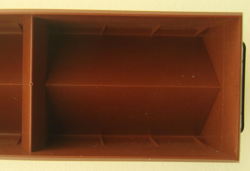

Als ik uit ga van 3t/m3, mag er dus net iets meer dan 19 m3 erts in het wagentje geladen worden, dus ongeveer een derde. Dat is uit te rekenen, alleen moet je niet vergeten dat er zo'n "zadel" in beide helften van de laadruimte zit.

Waar, Gerard. Het is sowieso een 'gevaarlijke' bezigheid om dat soort gegevens uit te rekenen zodat het allemaal op schaal is. Zo zou je ook kunnen zeggen: dat spul van Asoa is 1 : 87, reken uit hoeveel 56 ton gedeeld door 87 is, en weeg vervolgens het gevonden gewicht af. Maar 56 ton in 1 : 87 is niet 56.000 kg : 87 = 643,67816 kg, dat zou je nooit in dat wagentje kunnen krijgen. Een kuub water in 1 : 10 zou, die redenering volgend, 100 kg moeten wegen. Maar 1 m3 (1000 liter)  is een bak van 1 meter x 1 meter x 1 meter, L:10 x B:10 x H:10 = 1 decimeter x 1 decimeter x 1 decimeter = 1 liter = 1 kg, een duizendste deel van een ton dus, en niet een tiende.
Ik wil dus weten hoeveel kuub erts er in de wagon mag, die hoeveelheid kuubs kun je dan weer omzetten naar het volume in 1 : 87.

Voor het laden van dit wagentje ben je eigenlijk helemaal niet geïnteresseerd in het gewicht (behalve als je er veel achte je lok hangt  :P) maar uitsluitend in het volume. Het doet dan ook niet echt ter zake wat de dichtheden zijn in het bovenstaande verhaal, maar meer welk volume er gebruikt wordt. Ik heb geen zin en tijd (zit op m'n werk  ::)) om dit uit te rekenen, maar mogelijk is een van de meelezende rekenwonders  8) in staat om dit te doen.

Jan, volgens mij is het totaalgewicht bij die C-klasse in de tabel 58 ton,
dus inclusief het gewicht van de wagen zelf,
maar correct my if I'm wrong.

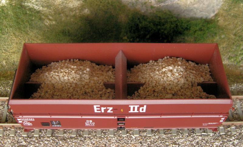

In feite doet het gewicht er niet toe, ik moet het volume weten. Maar het volume wordt bepaald door het gewicht: hoeveel volume neemt het maximale te laden gewicht aan erts in?
Volgens mij gaat het zoiets worden:
NB dit is geen erts, maar gewoon steenslag. Even voor de beeldvorming.
@Erich: volgens mij is dat (de tonnages onder A, B en C) het max te beladen gewicht onder bepaalde omstandigheden. Dat komt dus bovenop het eigen gewicht van de wagon, volgens mij, maar ik zal het nog even nakijken!

Het gewicht wat uiteinelijk in het wagentje gaat komen doet er eigenlijk helemaal niks toe, dat zal een piepschuimblokje worden met een laagje erts voor het mooi.
Maar ik wil weten wat het volume is van die max zoveel ton die in het echte wagentje mag, zodat ik weet tot op welk niveau de belading komt, zodat ik dat weer in model kan nabootsen.
