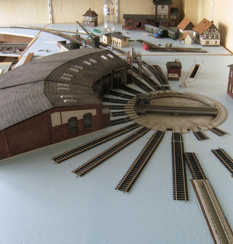

Ofschoon ik in eerste instantie niet overtuigd was van de haalbaarheid van het idee om de hele santekraam gewoon maar om te draaien, heeft een onderzoek -op empirische basis- naar diezelfde haalbaarheid toch uitgewezen dat daar zeker wel mogelijkheden in verborgen liggen, zoals door Jakop verondersteld en gesuggereerd.

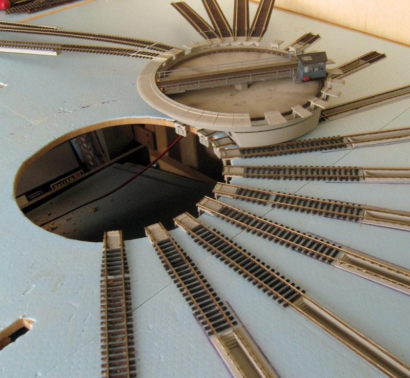

Om vooruit te kunnen komen, moet je soms een stapje achteruit doen. Het Grote Gat komt dus weer eens in volle glorie tevoorschijn; de draaischijf is gelicht:
Vervolgens de hele bak van z'n onderstel getild en 180
0
gedraaid. Dan maar eens kijken wat de mogelijkheden zijn, en wat de gevolgen voor elke keuze zouden kunnen zijn.

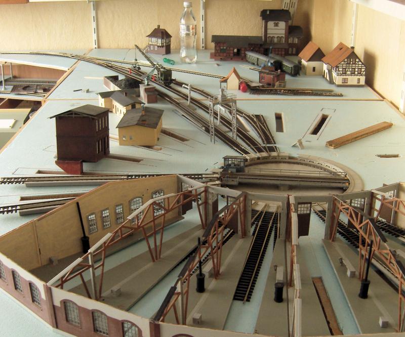

Met de lokloods op ongeveer dezelfde positie als voorheen blijft, vanaf de voorzijde van de baan gezien, het zicht op de draaischijf. Ook is er dan voldoende ruimte voor diverse dingen als Verwaltungsgebäude, Kantine etc. Nadeel is dat er dan nieuwe gaten gegra.. geboord/gezaagd moeten worden voor de inspectieputten. Die conflicteren deels met de dwarsspanten onder het geheel door.
Dat probleem wordt grotendeels vermeden met de positie van de lokloods zoals hier. Zeker vijf van de reeds gegraven putten kunnen worden hergebruikt, en de overige, nog te graven putten, komen vrij van dwarsspanten en andere storende elementen.
Een lastig ding is hier wel, dat je vanaf de voorzijde geen direct zicht heb op de lokomotieven die in de loods staan en dus moet raden: ik wil de 44 231 uit de loods de schijf op laten rijden, naar welk spoor moet de draaibrug draaien?
We blijven nog even wikken en wegen, zoals men gewend zal zijn kan dat best eens nogal wat tijd in beslag nemen. Vakgenoten in het schuifambacht zullen dit zonder meer kunnen beamen.
Overigens, de aansluiting naar de rest van de baan is, hoewel weliswaar nog steeds ietwat krapjes, zeer goed te doen op deze manier. En daar ging de hele onderneming tenslotte om.

Of je de plaat nog gaat vervangen door multiplex of niet, de positie van de draaischijf moet hier (1) of dichter naar de muur (2) óf verder naar 'achteren' t.o.v. de helling (3).
(1) daar vraag ik me bij af of de loods nog verder door kan draaien naar de muur toe of staat de hoek in jouw 2
e
foto al tegen de muur?
(2) dat lijkt mij geen optie, want dan draait de loods nog meer voor de schijf als in foto 2
(3) dat lijkt mij de beste optie, mits de loods niet al op het randje van de plaat staat op foto 2, maar daar heb ik geen zicht op.
If so.....dan blijft m.i. optie (1) over in deze ruimte.
Persoonlijk zou ik op deze plaat uitvogelen hoe het uiteindelijk zou moeten worden, dat aftekenen op de plaat en 'm dan vervangen voor één van multiplex. Dan zijn alle putten weer dicht en de nieuwe kunnen netjes gemaakt worden vóór plaatsing op de uiteindelijke plek.
NB. De onderliggende spanten kunnen t.p.v. een put wel een stukje uitgezaagd worden, eventueel de zwakke plek versterken met een hoeklijntje aluminium....kan ook préfab als je gaat voor vervanging door multiplex
