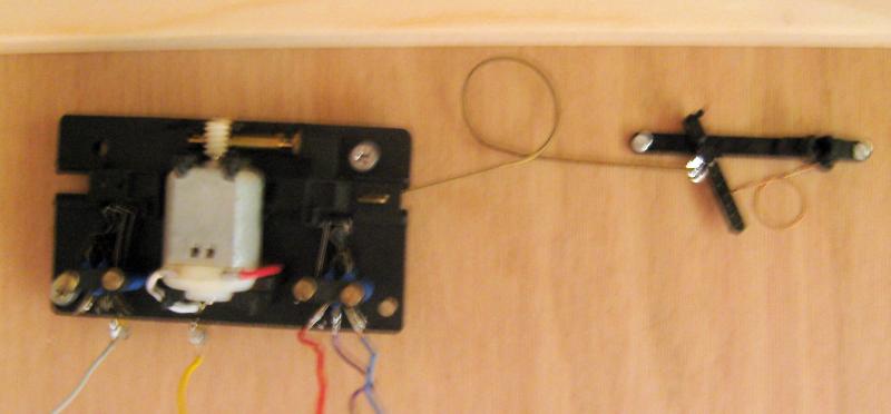

Ondertussen heb ik me onledig gehouden met het reviseren van wat wisselmotoren. Ook de contactjes voor de aansturing/eindafschakeling en de puntstukpolarisatie goed schoongemaakt. Tenslotte hebben die dingen een jaar of vijftien ongebruikt in een doos gezeten, en dat kun je merken ook. Helaas voor jullie, niet zo boeiend allemaal, maar het is niet anders. Ik zou ook wel wat leukers weten.
Om toch nog een beetje sjeu aan het geheel te geven maar even wat fotootjes:
De weer in elkaar gezette motor wordt nog een keertje uitgebreid getest, en vervolgens op z'n plek geschroefd. Deze bijzonder kunstzinnige foto is bijna abstract te noemen, maar toch is wel zichtbaar hoe het ensemble er onder de bak uitziet:
Bovenop ziet het er dan zo uit:
Het is wel handig om die stalen pen, waardoor het wissel gesteld wordt, NIET in te korten terwijl deze op z'n plek zit; door het flexen wordt deze warm en zoekt zich dan een alternatieve weg door het smeltende plastic van de stelbiels.
Het voordeel van bouwen in modules is dat je ze stuk voor stuk op hun kant voor je op tafel kunt zetten, om op die manier heel comfortabel het e.e.a. te monteren en solderen.
Kan iemand me ook uitleggen waarom die modules op hun plek blijven staan en ik me in allerlei bochten lig te wringen om de boel op z'n plek te frotten?
Jan

« Reactie #2544 Gepost op: 24 June 2013, 19:35:04 »
Dit roept om "derde handje" voor modules  ;D
Voor dat inkorten gebruik ik een Xurontang. Uitermate geschikt, Maar zet wel een veiligheidsbril op..... 8)
« Laatst bewerkt op: 24 June 2013, 19:38:00 door Railroadtycoon »

« Reactie #2547 Gepost op: 24 June 2013, 20:23:28 »
@Allie: als ik m'n slijpschijfje gebruik zorg ik altijd voor een bril. Eén keer heb ik zonder gedaan, en dat heeft me toen een lens gekost. Als ik die niet had ingehad...
@Artur: volgens Cicero mag je dat daar niet aan wijten  ;D
@Floris: toch doe ik 't allemaal zelf, Floris. En weet je, met dat soort fratsen kun je meteen even controleren of alles het nog doet  ;D
