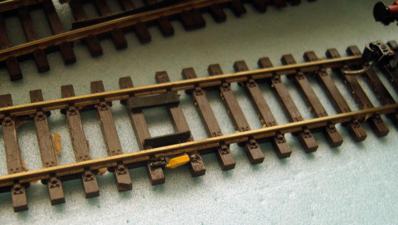

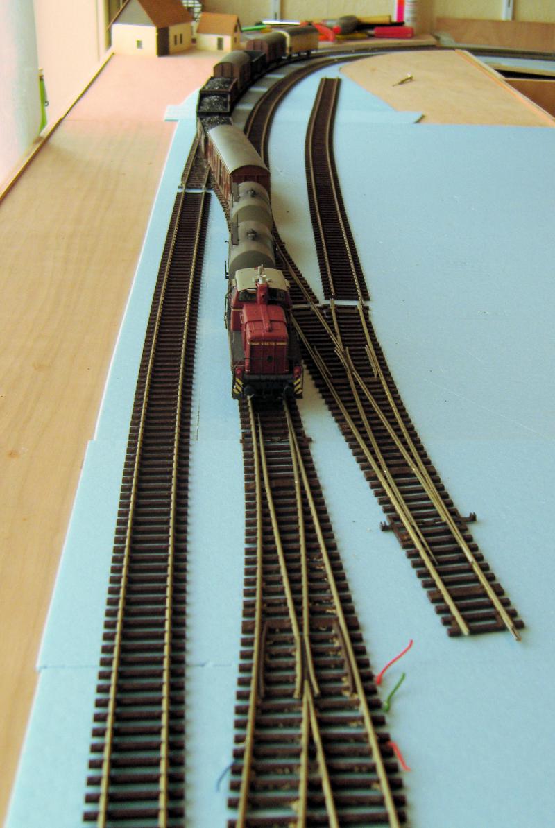

De in het tweede plaatje zichtbare wisselverbinding is misschien ook wat te veel van het goede.
Hoi
Deze lijkt me toch wel wenselijk als je rechts wil rijden.
bart
  • Berichten: 15446
« Reactie #2506 Gepost op: 18 June 2013, 12:29:17 »
Dat is waar, Bart. Maar ik dacht meer aan dat zo veel wissels zo kort op elkaar mogelijk een wat "drukke" indruk maken. Het is mijn bedoeling ruimte en lengte te suggereren waar die niet is.
Vanuit dat standpunt bekeken moet ik me nog beraden over de plaats van die wissels, want dat ze "nodig" zijn, staat buiten kijf.
Jan
lokpaint
« Reactie #2507 Gepost op: 18 June 2013, 15:34:09 »
Hoi
De DB kennende proppen ze ook het liefst zoveel wissels als mogelijk op een zo klein mogelijke plaats.
Bart
  • Berichten: 15446
« Reactie #2508 Gepost op: 18 June 2013, 17:13:04 »

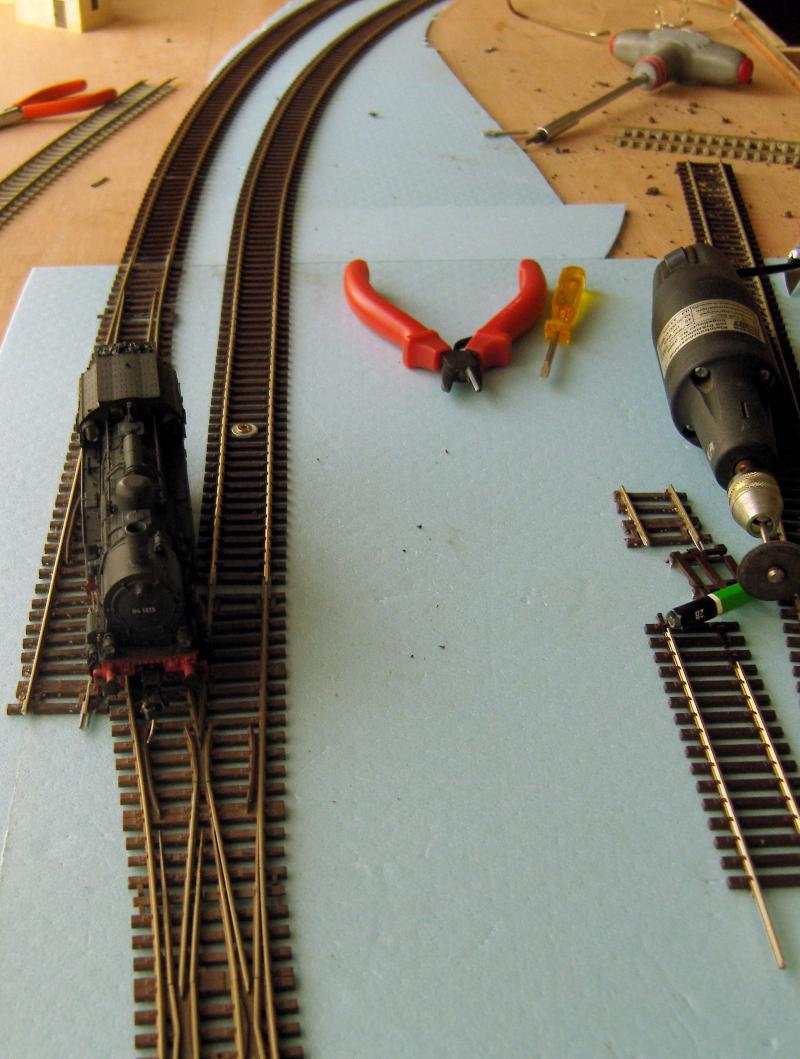

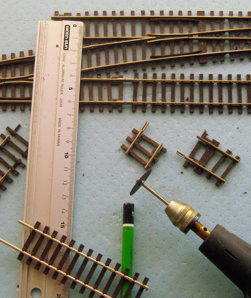

Ja, maar die hebben niet te maken met krappe bochten die gecamoufleerd moeten worden en ze hoeven ook geen rekening te houden met modelbaansegmenten die van elkaar gescheiden moeten kunnen worden, waardoor een wissel zomaar ineens twintig of meer centimeter naar links of rechts moet komen te liggen.
Enfin, beetje zitten flexen, zagen en snijden:
De standaard hart-op-hart afstand van twee parallelle sporen is bij Roco-line ruim zes centimeter, dat wil ik dus terug brengen naar een millimeter of 52 (maar niet in de bochten, want dan coldide...collod.. cillidode... knallen m'n 303 mm rijtuigen tegen elkaar aan). Daarom zijn de afgaande sporen van zowel wissel als engelsman een beetje ingekort.
Oogt meteen heel anders:

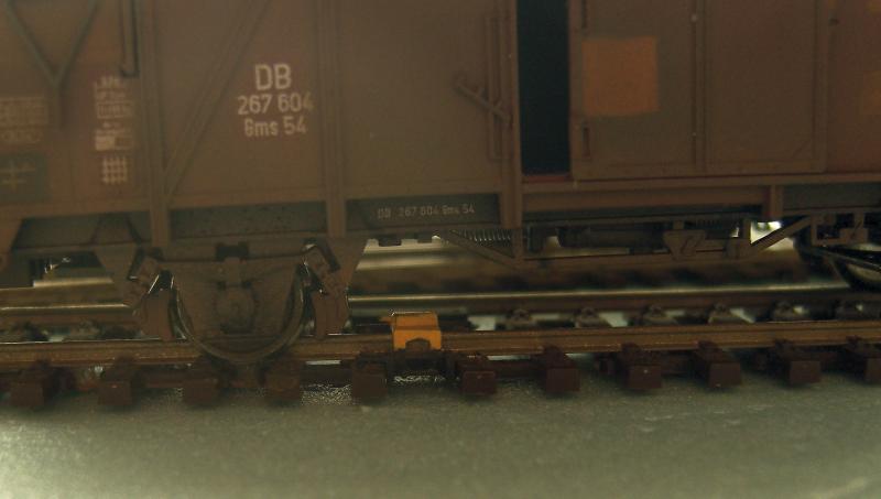

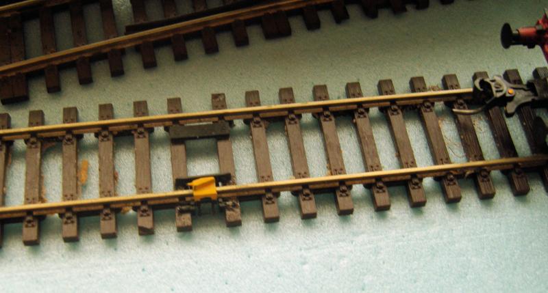

Ook wel geinig is de Gleissperre van Weinert (nee, ik heb geen aandelen), werkt ook nog:
Nou ja... moet nog wel een aandrijvinkje onder  ::)
Stopontspoorblok heet zo'n ding in ons Nederlandse dialect, geloof ik.
't Wordt een beetje mistig in Lümmeln, zo te zien.
Jan

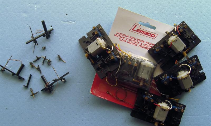

Nog even terugkomend op die aandrijvingen van Fulgurex/Lemaco, ik heb het eerder eens gehad over alternatieve wisselaandrijvingen, dit vanwege het tamelijk hoge geluidsniveau van deze motoren. Toen werden o.a. servo-aandrijvingen genoemd, maar ook die zouden behoorlijk goed hoorbaar zijn.
Aangezien ik toch nog aardig wat van die Lemacogevallen heb liggen, heb ik besloten die maar te gaan gebruiken ook. Maar ik zin wel op een manier om die herrie wat aan banden te leggen. Iemand alvast ideeën?
Vast bedankt!
Jan
guest7822
« Reactie #2511 Gepost op: 18 June 2013, 17:48:40 »
Koud onder de plaat gemonteerd is het inderdaad een pokke herrie. Stukje neopreen eronder (3-6 mm), en onder de schroeven een rubber ringetje doet wonderen. Je blijft ze horen natuurlijk, maar veeeeeel minder.
Walter
dimo1_dimo1
  • Berichten: 3380
« Reactie #2512 Gepost op: 18 June 2013, 17:53:57 »
Inderdaad een laagje rubber ofzo er tussen, de motor goed vast zetten in de behuizing.. Tandwielen goed smeren :)

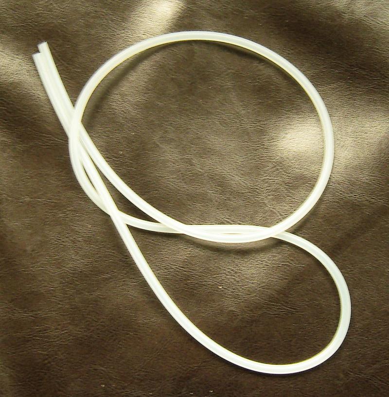

Neopreen... hm... wetsuit en zo. Enig idee waar je zulks kunt aanschaffen? Neopreen bedoel ik, geen wetsuit.

Buitensportzaak? Kampeerwinkel? Automaterialenhandel?
Wat er zo in de buurt is.

Een binnenband lijkt me niet zo een goed idee, Floris. Zo'n dun laagje zal de trillingen nauwelijks dempen, vermoed ik
Het sjabloontje is inmiddels boven water:

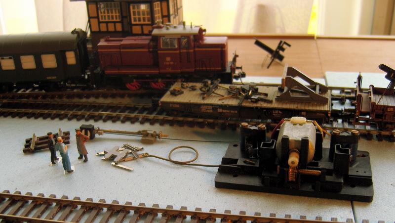

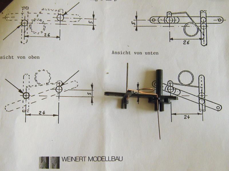

Bezig met het monteren van de eerste wisselaandrijving met wissellantaarn. Wat een drama, eigenwijs als ik ben, heb ik de instructies van Weinert links laten liggen en ben, puttend uit mijn herinneringen van twintig jaar geleden, voortvarend te werk gegaan. Niet zo handig als die "herinnering" nogal "lückenhaft" blijkt te zijn...
De chef komt er maar even bij staan om te kijken wat er nog aan te redden is...
