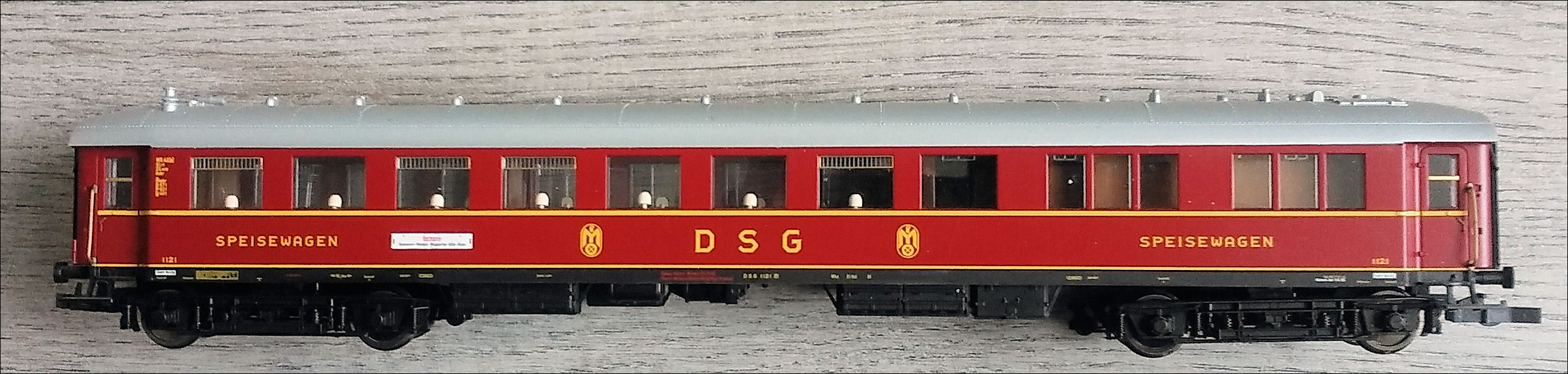

Daar komt bij dat ik op de foto in kwestie een afgeronde daklijn meen te ontwaren (in stede van een rechte, afgekapte), wat de conclusie van Bas(ilicum) onderschrijft.

Afgeronde daklijn meen ik ook te zien, de plaats van de beschrifting zegt niet zo veel, daar kon Roco wel eens een steek kunnen hebben laten vallen.
Op de site schlafwagen.net hebben alle voorbeeldfoto's (niet-museum) van de gr28 de opschriften zoals de Fleischmann, dus onder de linker 2 ramen.

Kijk. Vier stemmen vóór "Gruppe 35" tegenover een weifelende minderheid, die blijft hangen aan "Gruppe 28". In een normale democratie zou het pleit nu beslecht zijn. Maar ja,,..we zitten in Nederland, dus er volgt vast een compromis. Voor je het weet komen we uit op een WRmh132, waarvan iederéén weet dat dat in ieder geval niet kan kloppen.

Als ik naar m'n water luister, zou ik het op een GR28 houden.
Een en ander nog eens in beschouwing genomen hebbende, ben ik toch geneigd de meerderheid nog iets meer richting unanimiteit te laten groeien.
Vermoedelijk tòch de "Fleischmann-versie" dus.
Maar het blijft lastig te zien, dus 100% zeker ben ik nog steeds niet.

Ik stem ook voor de 35. Mooi model van Fleischmann, maar geheel in de filosofie van Fleischmann uit 1 blok gegoten, geen varianten mogelijk. Een vroege tijdperk IV betekent dus veel ombouwen (waterkasten, balg overgang, airco, kleurstelling etc)

Ik heb zowel de WR4ü-35 van Fleischmann als de WR4üe-28 van Roco. De eerste is robijnrood en de tweede is purperrood. Voorzover ik dat destijds heb kunnen uitzoeken is dat conform de werkelijkheid.

Voor een laat-Epoche III-model moet er wel het een en ander aan gebeuren ja, hoewel de kleurstelling (puperrot) wel in orde is.
Als REV-Datum staat 7.12.54 vermeld, dus nog zonder raster, in gele letters. Volgens het koersbord maakt de wagen deel uit van F17/F18 "Germania".

Hmm, vreemd. Volgens http://www.welt-der-modelleisenbahn.com/f-zug-germania.html is er alleen met BRm en ARüm
gereden:

Voor een laat-Epoche III-model moet er wel het een en ander aan gebeuren ja, hoewel de kleurstelling (puperrot) wel in orde is. Als REV-Datum staat 7.12.54 vermeld, dus nog zonder raster, in gele letters. Volgens het koersbord maakt de wagen deel uit van F17/F18 "Germania".
Volgens mij is deze Fleischmann juist niet purperrot?
Fleischmann heeft onder de vlag van Roco 2 versies in purperrot uitgebracht, waarvan die uit set 64194 nog het meest in de buurt komt, met ook ivoorkleurige opschriften.
Je hebt gelijk, het is rubinrot en niet pupurrot. Ik ben aldoor maar in de war met die WRüe-28 van Roco, daarvan denk ik steeds dat die rubinrot is maar dat is niet zo, die is juist purpurrot.
