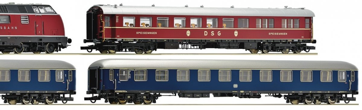

Bron:  https://www.roco.cc/de/product/178654-z21-0-0-0-0-0-001001-0/products.html
De raamindeling lijkt op zich wel aardig te kloppen. Maar klopt het tijdperk van het model van Roco ook?

Zou inderdaad kunnen gaan om: WR4ü-28 DSG Speisewagen Roco 45672 of WR4ü-28 DSG Speisewagen Liliput 82700.
Meestal zaten deze in de treinen alleen om het ontbijt of avondeten te serveren en werden halverwege er bijgeplaatst of afgehaald:
BR4ymgb-52 Halbspeisewagen Roco 44590
BR4ywe-36/50 2.Klasse/Speisewagen Roco 44591
BR4ym(g)-53 Halbspeisewagen Lima L309198
BR4ymg-56 Halbspeisewagen Roco 44590
Een andere kandidaat zou deze kunnen zijn:
WR4ü-35 DSG 1088 Speisewagen Fleischmann 5633K

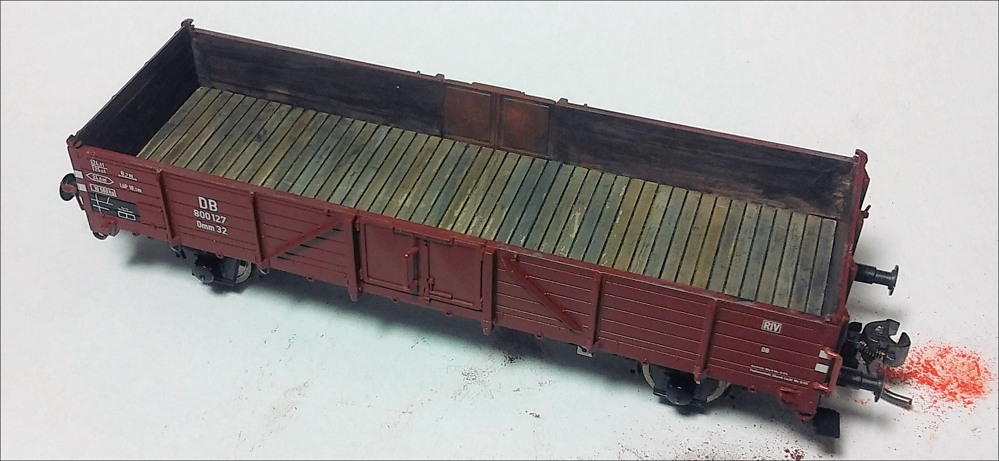

We waren met een Omm32 bezig, met de binnenkant inderdaad. De buitenkant komt nog aan de orde, Wolter, zodra ik in het hobbyhok plek en gelegenheid heb geschapen om de luchtkwast te kunnen hanteren.
@Gerard: dank voor de troostrijke woorden!
@Dirkjan: dat open wagens van binnen grijs geschilderd waren neem ik wel aan. De kans dat je resten van die grijze verf aan kon treffen was vast groter dan een vers bruin geschilderde (hoewel die foto in GW 3 me nog steeds te denken geeft). Dus, weest niet bevreesd, het zal grijzig worden en hier en daar ohne Anstrich met door allerlei invloeden veroorzaakte grijstinten.
@Erik: Ohne Anstrich gold vanaf 1954

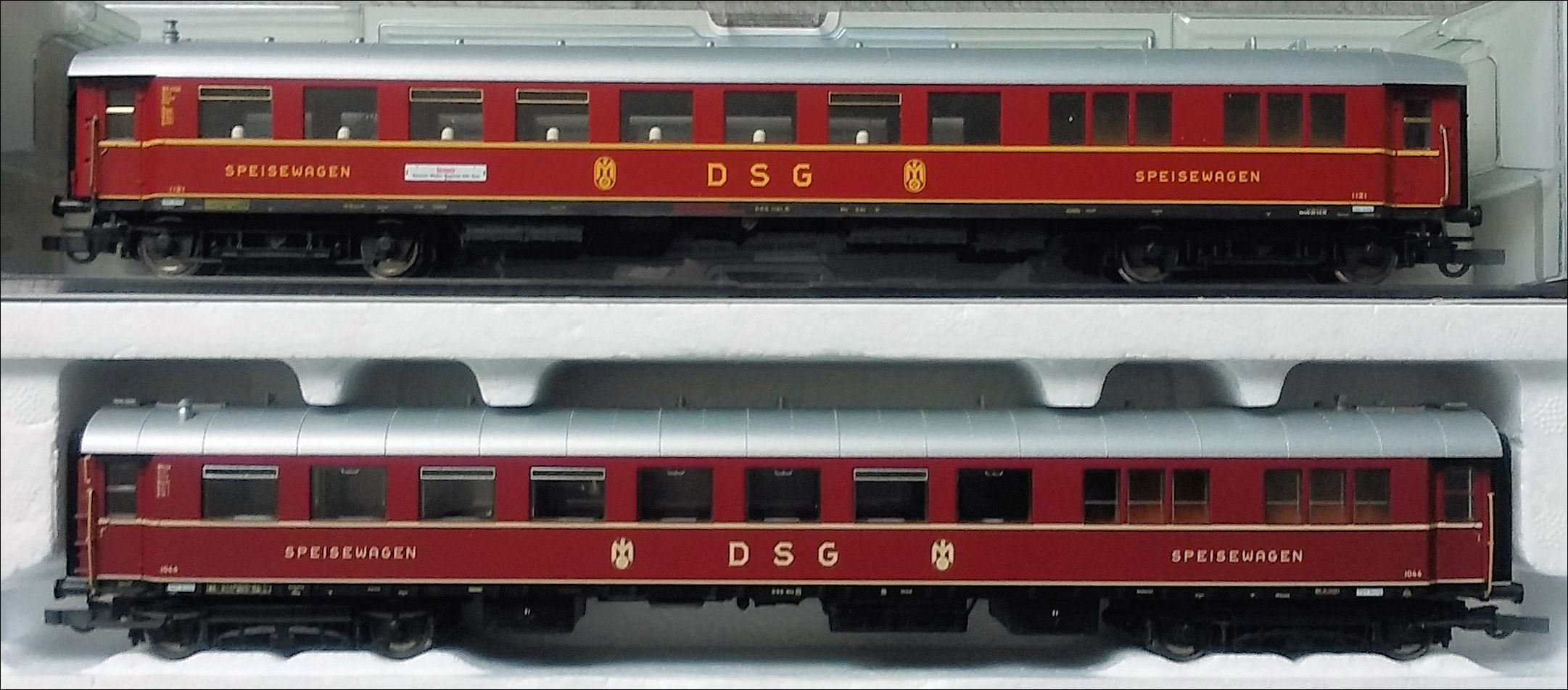

Over de Bauart van de Speisewagen op de foto: ik vind het maar moeilijk te zien. De beide genoemde types vertonen behoorlijke overeenkomsten, zoals bijvoorbeeld de vensterindeling, waardoor de identificatie lastig wordt, temeer daar de verschillen op de foto juist moeilijk waarneembaar zijn, zoals bijvoorbeeld de dakvorm aan de kopeinden (bij de een loopt het dak recht tot aan het eind, bij het andere buigt het dak naar beneden), of de draaistellen, of bijvoorbeeld de vouwbalgen, die bij het ene type wat meer naar binnen zijn geplaatst en bij het andere niet.
Ik heb beide modellen nog even opgegraven, maar daar kom ik ook niet echt verder mee.
Kortom: ik durf het niet met zekerheid te zegge. Als ik naar m'n water luister, zou ik het op een GR28 houden.

Dan nog even naar de Linz: er is wat verder aan geknoeid. Met verf, wat pastelkrijt en Kadeetjes:
« Laatst bewerkt op: 13 March 2021, 12:24:05 door 44 »
