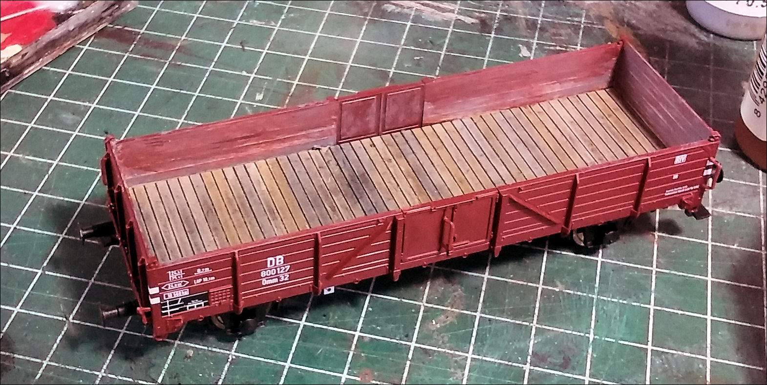

...want er zal vanzelf wel iets uit komen. Zo'n wagen met houten wanden zal in ieder geval sporen van slijtage vertonen, ontstaan door allerlei soorten goederen die in de desbetreffende wagen zijn vervoerd. Of er dan grijze of bruinrode verf op het hout gezeten zal hebben, het zal nauwelijks nog als zodanig te herkennen zijn. Me dunkt dat ik er dan maar een soort grijsbruine brij op ga smeren, met variaties die de indruk moeten geven dat onderaan de boel wat meer gesleten is dan bovenaan.
Met dank aan Wolter voor de inspirerende foto.

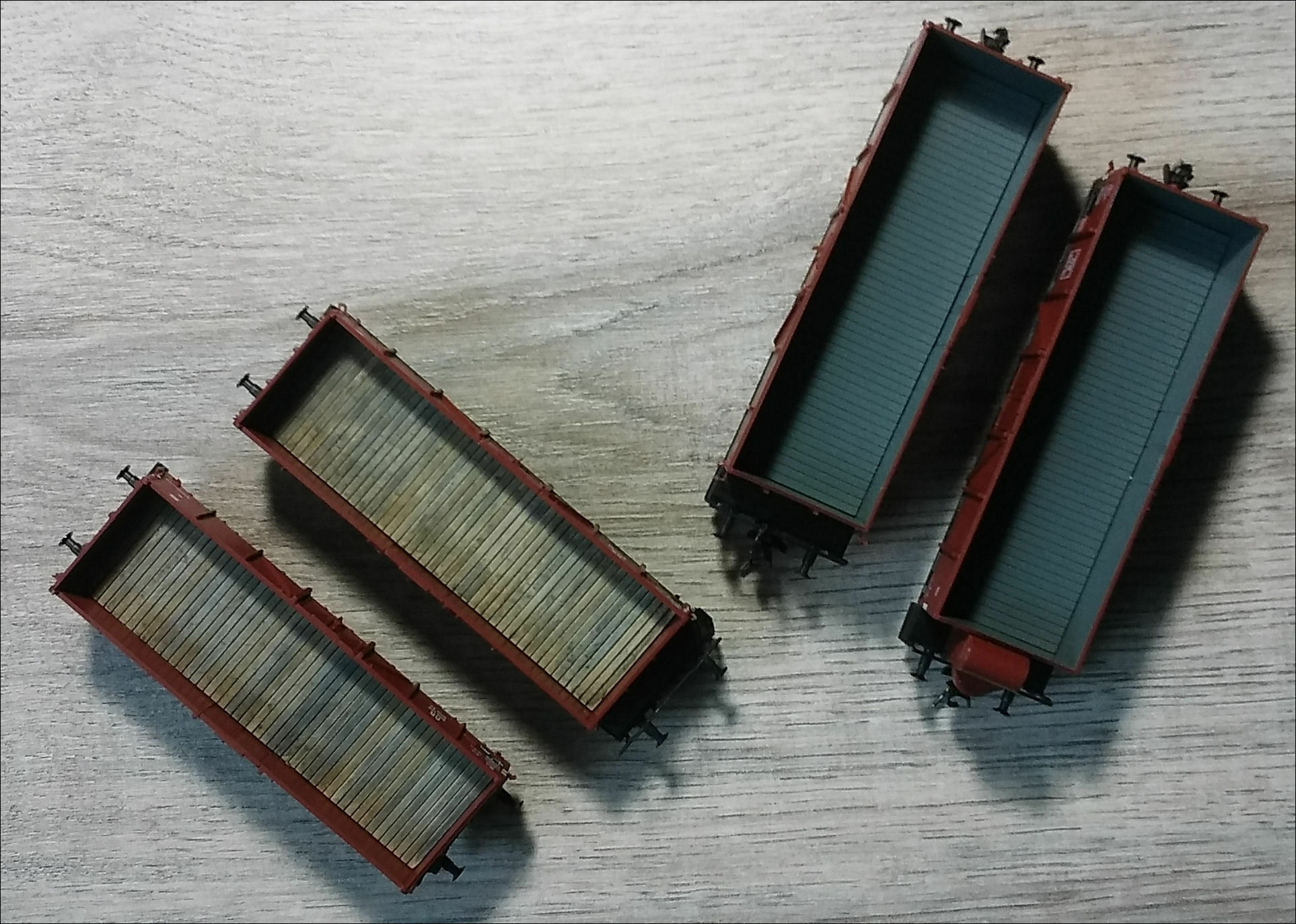

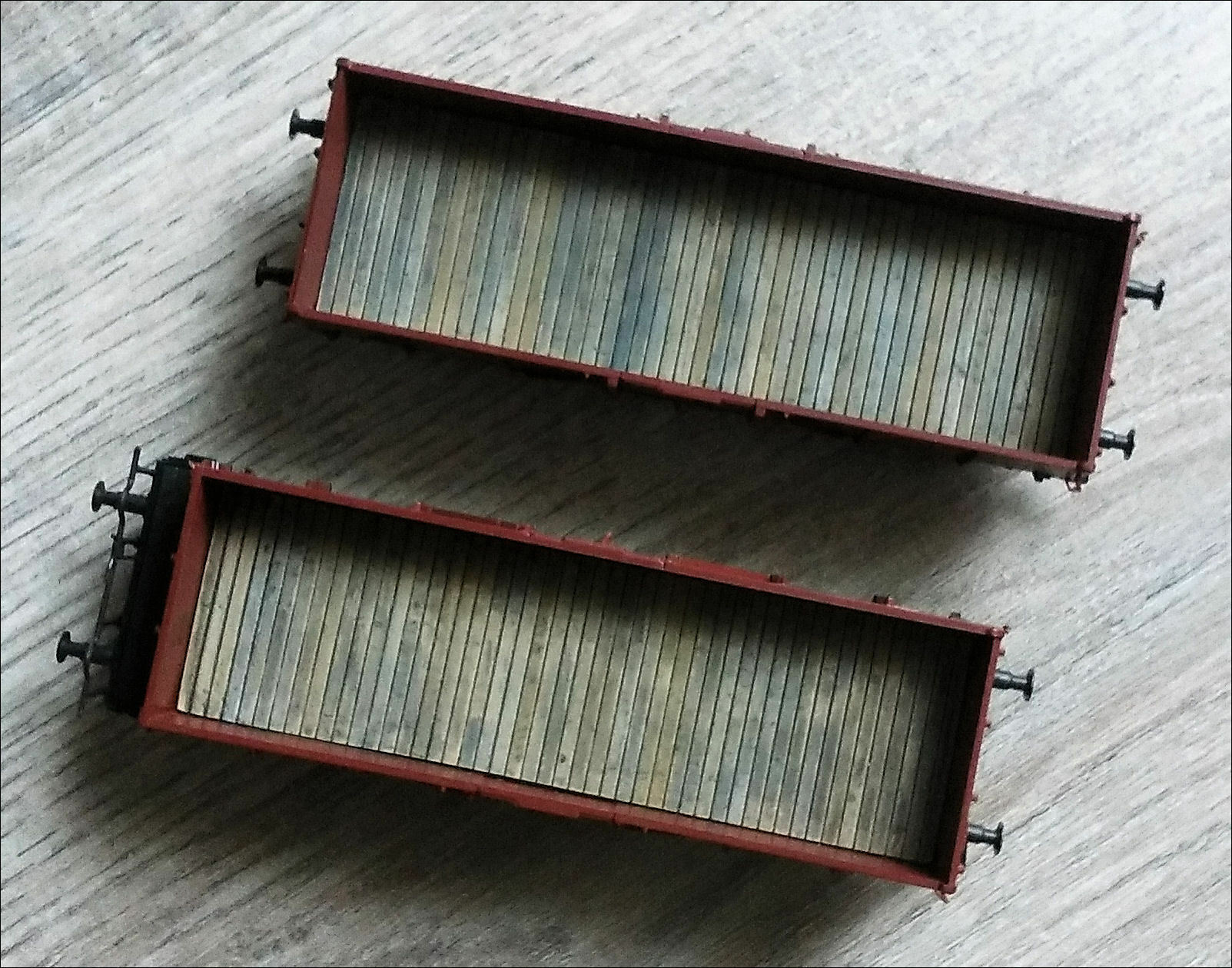

Wat de houten vloer aanbelangt, ik denk toch dat ik de voorkeur geef aan de variant zoals bij de bovenste twee wagens, die, in tegenstelling tot de onderste twee, geen wash hebben gekregen.
Daar wil ik nog even wat verder mee experimenteren ook.

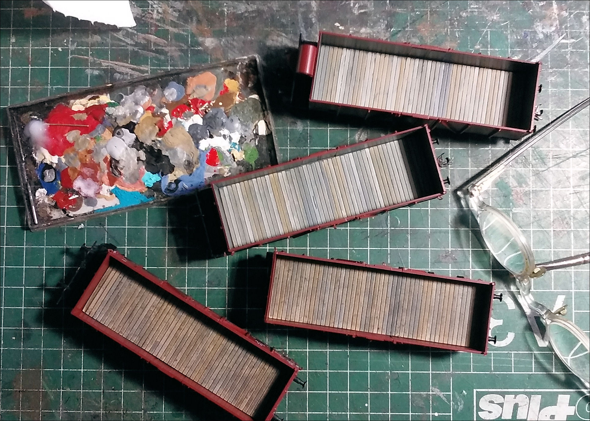

Beetje gekliederd vandaag. Is nog niet klaar, zal nog iets van een wassing over gedaan worden en als het daarna nog niet naar de zin is begin ik wel opnieuw.
