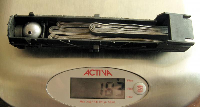

Zinkpest of iets anders, ding gaat de asemmer in, die staat toch al de hele tijd met z´n bek te klepperen, heeft-ie ook eens wat.
Zo'n gewicht is bij Roco niet als los onderdeel verkrijgbaar, dat zit inbegrepen bij de complete ketel incl. alle leidingen en andere frutsels. Op de Roco/site wordt voor die "Kessel komplett" een prijs aangegeven van € 99,=, en dat gaat me net even een paar centen te ver. Vandaar dat ik aankondigde, die meneer van die hengelsportwinkel nog even te bezoeken, die heeft lood in allerlei vormen en maten liggen. Het oorspronkelijke gewicht woog zeg maar 140 gram, dus met lood zal dat ook wel willen. Indien nodig, kan ik het nog in vorm gieten ook. U hoort het vanzelf wel

Als ik in jouw plaats was zou ik toch even roco laten weten dat er zinkpest gevonden is misschien kunnen ze er wat aan doen.

Je hebt gelijk, Johnny. Ik heb een mailtje gestuurd met de fotos die ik hier ook heb laten zien.

Niet om lullig te zijn,maar ik denk dat men er na zoveel jaren dat de loc al lag weg te kwijnen,niet veel voor zal doen.
Overigens heb je gelijk,koop wat lood en je kan t desnoods nog in een vorm gieten ook na verwarmen
Hoe dan ook, t zal vast goedkomen met de loc en met de projectleider

We zien wel. Heeft het niet aan mij gelegen, zullen we maar zeggen
Vond in de MIBA van november 2001 nog een stukje:
"Der Verzug ... resultiert aus.... Zink-Al-Druckgussplatten aufgrund falscher Druck- und Temperaturverhältnisse beim Druckgussverfahren zu Kristallwachstum neigen...."
Op
Wikipedia
kun je nog meer lezen.
Hoe dan ook, dat zinkpestgeval ligt eruit en is inmiddels vervangen door lood:

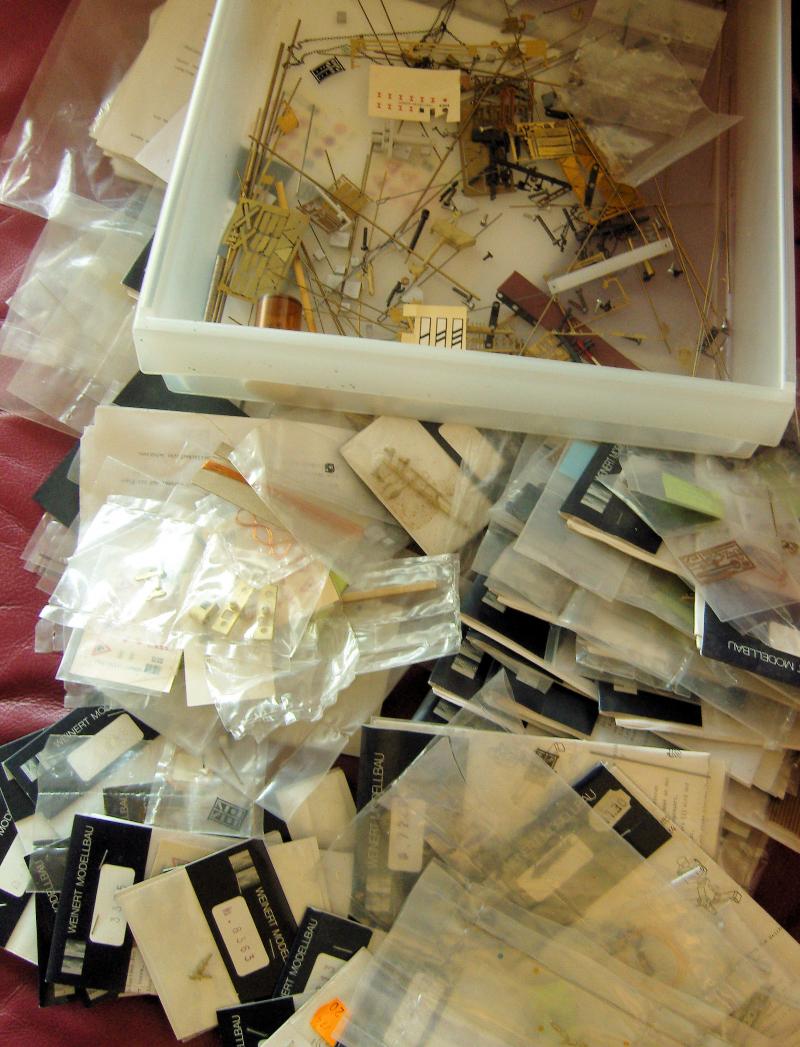

Nu maar eens graven in m'n bak met Weinertglitters, en dan maar eens kijken wat er nog bij moet komen.

Daar ligt een aardige verzameling Weinert-spullen om locs te vervolmaken!

Ja, eigenlijk heb ik niet genoeg loks
Maar 't lijkt meer dan 't is, 't zijn meest wissellantaarns, een paar seinpalen, wat Gleissperre en zo nog wat rommeltjes.

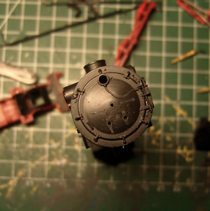

Rookkastdeur glad maken. Iets afsnijden wil heel vlot, maar iets bijsnijden gaat minder. Zal wel plamuren worden
Zo'n Zentralverschluß is wel wat uit de tijd, in het moderne 1968...
