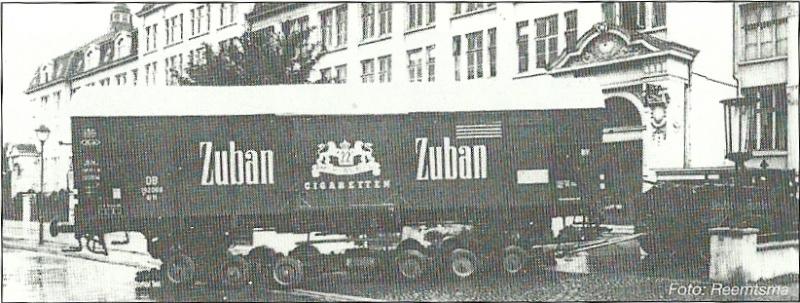

...Ook kwam ik een aardige Fleischman-wagon tegen, de Gl11 in de kleuren van een fabrikant van "cigaretten", Zuban...
...Ik heb geprobeerd wat achtergrond-info over die wagon te vinden...
Ik kan er ook niet veel over vertellen, maar deze foto kwam ik tegen tijdens het doorbladeren van een oude katalogus.
Fleischmann katalogus 2006/07, blz 149.

Maarten, bedankt voor die foto, ten eerste is dat het bewijs dat het geen fantasiemodel is, en ten tweede geeft het wel degelijk informatie. Zo is het dak van het Fleischmannmodel zilverkleurig, ik speelde met de gedachte om dat grijs te verven. Op de foto is te zien dat dat in elk geval niet moet. Iemand een suggestie wat dan wel?

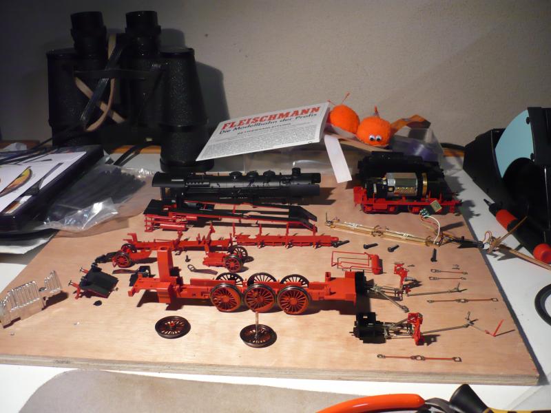

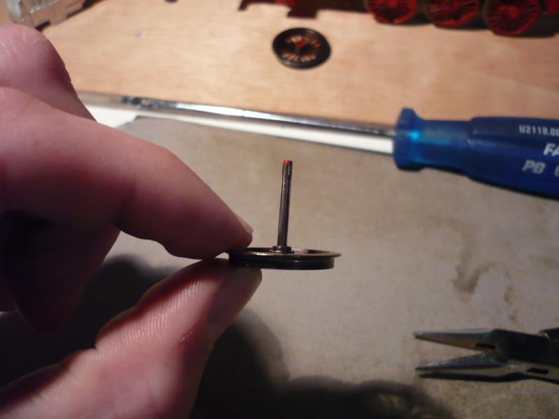

Hier volgt een beetje topic vervuiling, hoop dat Jan me vergeeft...
Bekend gezicht voor Jan.
De boosdoener
Groet, Roelof

Leuk zo'n blik in andermans keuken  :P
Heel herkenbaar, alleen gebruik ik doorgaans een leesbril in plaats van een verrekijker  ;D
Nog even over die Gl11 met Zuban-reklame, ik vond op DSO dit draadje, waarin er nogal over gediscussieerd wordt.
Een mooi plaatje zat er ook in:
Ook hier weer die relatief lichtgekleurde daken. Andere nuttige info is, dat tabak blijkbaar in ton-achtige verpakkingen wordt (werd) vervoerd. En dat er dus minstens drie van dat soort wagons zijn geweest.
Jan

Dit is een opname van heel vroeg na de oorlog, vermoed ik, gezien het opschrift DR op de wagens. Misschien zelfs vooroorlogs.
Prachtige plaat, trouwens.
