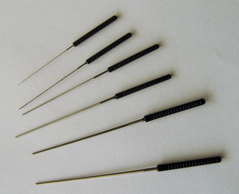

Ook iets uit het assortiment van Fohrmann, waar ik al heel veel plezier van heb gehad, is dit setje Reibahlen:

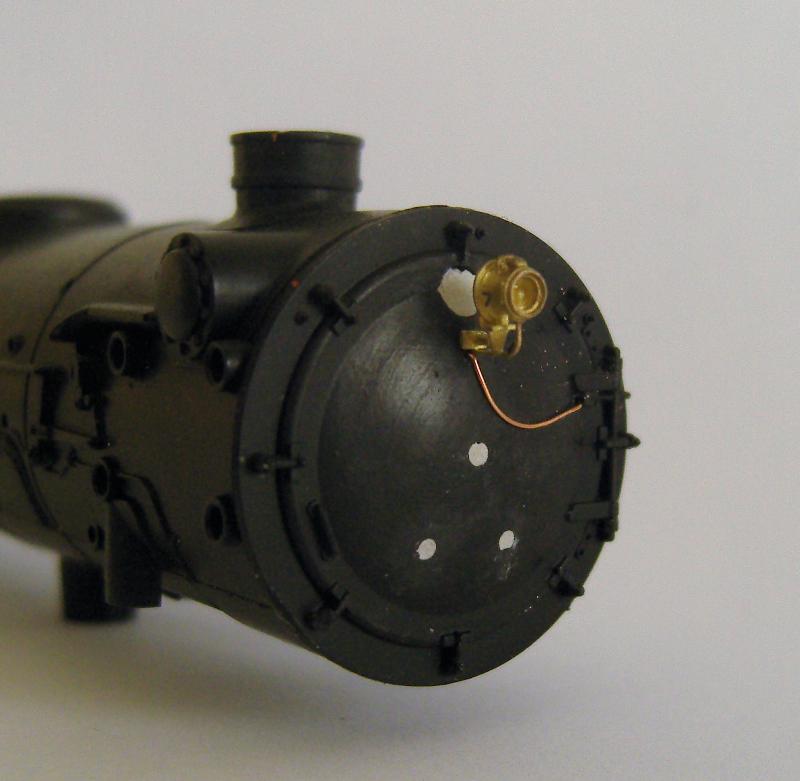

Nog even over de 01. Omdat bij het verwijderen van onnodige gaten en randen op en in de rookkastdeur ook de kabel, waardoor het bovenste "Spitzenlicht" van de nodige spanning wordt voorzien, gesneuveld was, moest die worden vervangen. Meteen de lantaarn ook aangebracht:
Ook heb ik een paar mogelijke kandidaten op het oog (qua loknummer), ik moet nog even bekijken welke daarvan het meest in aanmerking komt. Als je goed kijkt, zitten er vaak nogal wat verschillen tussen twee ogenschijnlijk identieke loks.

Reibahlen=minivijltjes?

Reibahlen zijn geen minivijltjes, ik weet niet hoe die dingen in het nederlands heten. Ik gebruik ze om gaatjes, die net te klein zijn, iets groter te maken. Stel je wil een gat hebben van 0,75 mm, en je hebt alleen boortjes van 0,7 en 0,8 mm, dan boor je een gaatje van 0,7mm doorsnede en ruimt het op tot de goede maat met een Reibahle.
Ah, woordenboek:
Reib'ahle
v ruimer ('n boor)
Onlangs in Dortmund heb ik nog enige tijd doorgebracht bij de stand van Fohrmann, ze staan dus ook wel op beurzen.

Heten die dingen in het Nederlands dan niet gewoon ruimers, Jan
Wat betreft Fohrmann, vooral die poelietrekkers voor assen en tandwielen/wormwielen zien er goed uit.

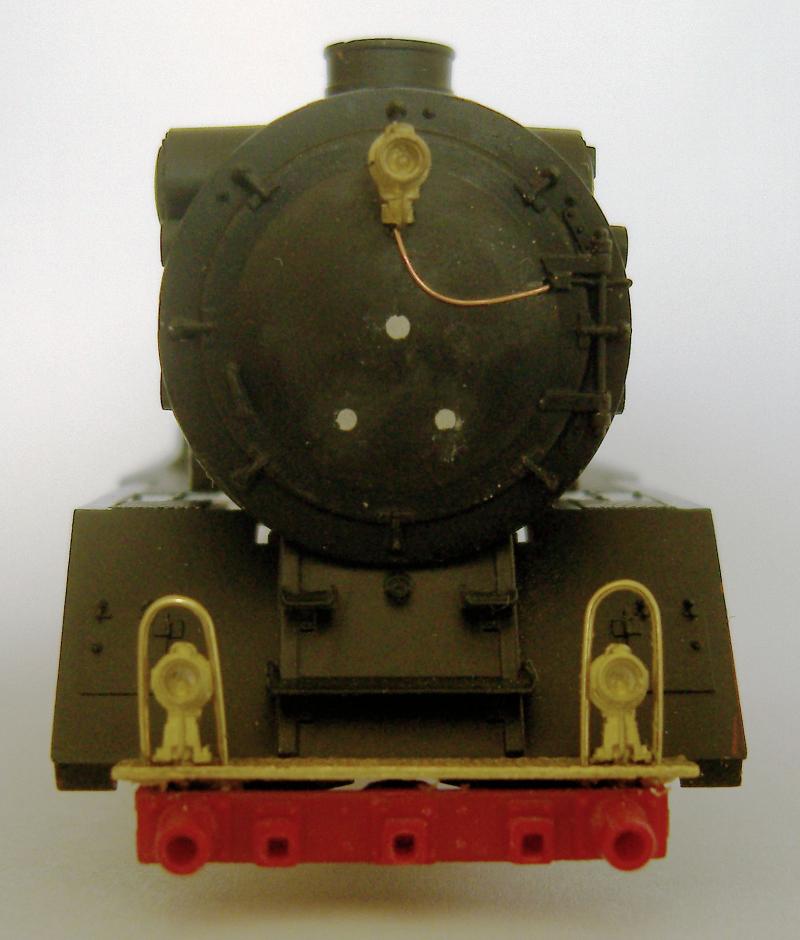

Zo langzamerhand komt er licht...
...op het smoelwerk van de 01

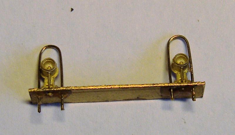

Maar ik ben niet tevreden:
De beugels rond de lampen zijn niet goed, dat moet dus over, en waarschijnlijk ook de ribbelplaat. Tja... het is niet altijd in één keer raak

Rattestaart is de vertaling in het Nederlands van Reibahlen, als ik het wel heb.
Verder veel respect voor Jan's Ausbesserungswerke (JAW). Wat een vakmanschap en niet in de laatste plaats het geduld ! Wat niet door de beugel kan, wordt afgebroken en opnieuw gebouwd. Wat een geluk dat alleen de materiaalkosten tellen en niet ook het arbeidsloon.
Mocht je ooit met groter gereedschap willen werken, voorzie ik een schitterende carriere in Meiningen. Met het Saksisch Deutsch zal je wel geen probleem hebben.

Een rattestaart is een dunne ronde vijl, een Reibahle is een (hand)ruimer.

Helemaal glad dus ? Wat is dan het verschil met een priem?

Ga naar Google afbeeldingen en toets in: ruimer.

Ja, een ruimer vijlt niet, en dat doen mijn Raibahle ook niet. Ze zijn wel voorzien van scherpe randen (vierkant in doorsnee gezien), waardoor je gaatjes groter kunt maken, "ruimen" dus. Iets wat op een soortgelijke manier werkt, dat wil zeggen, middels een scherpe rand materiaal weghalen, is een schraapstaal.
Verschil met een priem is dat je een Reibahle waarschijnlijk om zeep helpt als je hem als priem gebruikt.
Dan heb je nog de els, dat is zeg maar een vierkante priem. Alhoewel die termen ook wel door elkaar gebruikt worden. Maar een els kun je in zekere zin ook als Reibahle gebruiken.
Gereedschap. Daar kun je niet genoeg van krijgen.
