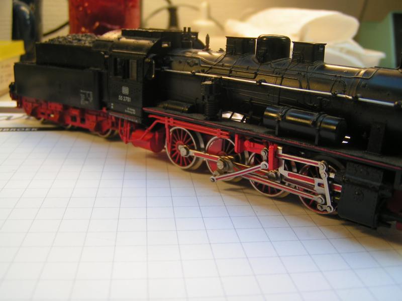

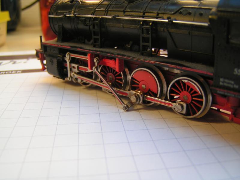

Ik heb vanmiddag nog eens een keer rustig naar de loc gekregen.
En ik denk dat ik de oorzaak gevonden heb, deze twee drijfstangen leiden hun eigen leven. Zelf zo erg dat gewoon alles vastloopt.
Maar eens zien of iets kan vinden waarom dit gebeurt, of heb jij een idee ?
Arthur

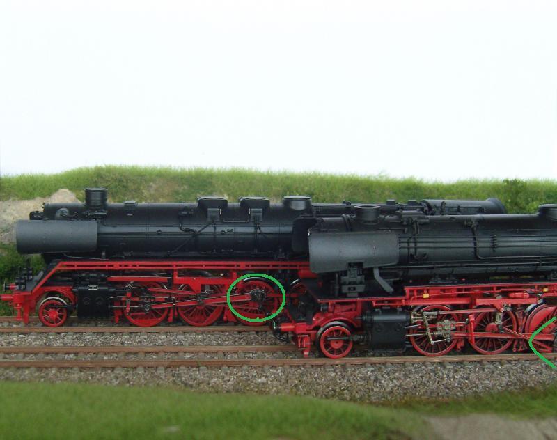

18 April 2013, 20:00:59 »
Da's simpel, Arthur! Die stang die de stoomschuif aanstuurt hangt los. Aan beide kanten. Die... ik weet de nederlandse term niet, maar in het duits heet het de Gegenkurbel, die moet zo ongeveer in de buurt van het uiteinde van de as zitten. Als ik me goed herinner, dan zie je, als je het boutje losschroeft, een "lang gat" zitten, wat op het lager van de drijfstang moet passen. Er omheen leggen, schroefje aandraaien, en dan moet het goed zijn.
Ik weet het, krom uitgelegd, maar ik hoop dat je begrijpt wat ik bedoel.
Misschien aan de hand van onderstaand plaatje, links (BR45) is zoals het hoort, rechts (BR41) is verkeerd:
Laatst bewerkt op: 18 April 2013, 21:02:09 door 44. Reden: extra lettertje gekocht, was niet duur

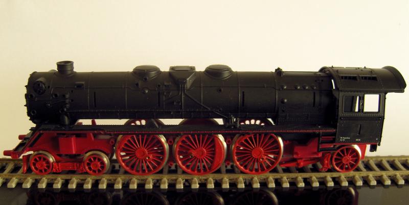

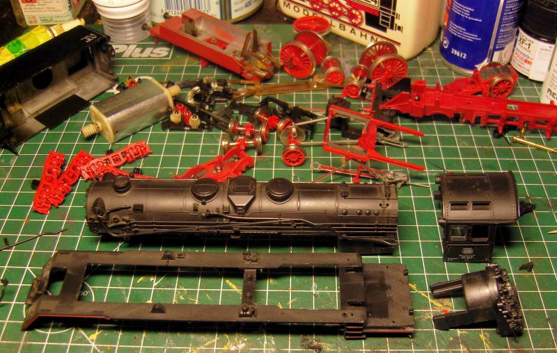

Omdat ik nog moet bedenken hoe ik andere problemen op moet lossen, ben ik ondertussen maar even met de ketel in de weer geweest. De constructie is zo ongeveer gelijk aan die van de BR 41: ketel, staketel, machinistenhok en omloopplaat worden bij elkaar gehouden door twee grote lippen aan het staketelgedeelte. Nogal een crime om dat uit elkaar te krijgen, maar daar begin ik zo langzamerhand wat routine in te krijgen.
Alles bij alles valt het me mee, er moeten toch minder onderdelen worden nieuw besteld dan ik eerst had gedacht. Beetje jammer voor Erwin

Reactie #2092 Gepost op:
18 April 2013, 22:30:37 »
Hoi Ruud,
Ik heb het vergrootglas er maar eens bij gepakt
En de Gegenkurbel zit weliswaar op het einde van het de montage pin op het wiel, maar de hele borging ervan is afgesleten.
Snap nu waarom deze stang een eigen leven aan het leiden is.
Ruud bedankt voor de Kuma
, nu maar eens op zoek naar nieuwe wielen. Ik heb nog even zit rekenen, deze locomotief hadden mijn vader en ik toen ik een jaar of tien was, over twee maanden wordt ik 54, dat 44 jaar oude motertje loopt nog steeds als een zonnetje.
Arthur

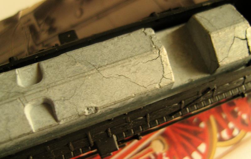

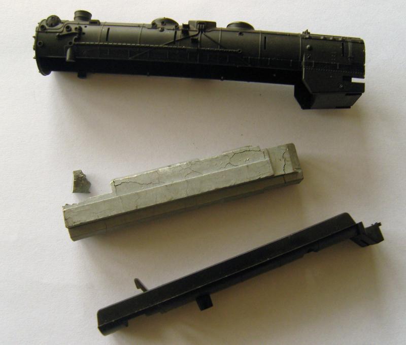

Goed, nulleen-verhaal. Pacific. 2'C1' dus. De ketelinspectie heeft uitgewezen dat het onderste gedeelte niet goed aansloot op het bovenste gedeelte. Een nadere analyse bracht aan het licht, dat het als ballast aangebrachte gewicht in de ketel is gaan... ja wat? Rotten? Zinkpest? Hoe of wat dan ook, er waren barsten in gekomen, waardoor het ding meer ruimte is gaan innemen dan wenselijk was.
Conclusie: het ding moet eruit. Of niet, dan moet er een nieuwe ketel komen, en die is alleen compleet verkrijgbaar en kost een godsvermogen. Met veel hangen en wurgen, waarbij uiteindelijk nog divers gereedschap, wat normaal gesproken alleen in grote-mensen-werkplaatsen te vinden is, te pas kwam, is de bevalling uiteindelijk geslaagd.
Bij wijze van beloning voor het harde werken mocht ik van mezelf even wat onderdelen improvisorisch in elkaar zetten, om te kijken hoe het gaat worden, straks. Ook goed voor de motivatie.
Er zal overigens wel iets in de ketel moeten om het blok, wat zojuist verwijderd werd, te vervangen. Ik denk dat ik die aardige meneer van die hengelsportwinkel nog maar even dag ga zeggen

Vaag hoor een blok gewicht wat verkruimelt/uit mekaar valt
Anders kun je miss in een bouwmarkt kijken naar lood op rol voor op t dak ?
Dan heb je voorlopig genoeg ook voor toekomstige verbouw zaken

Hoe oud is die loc wel niet dat zo'n stuk metaal verkruimeld?
Als het zink is, is het waarschijnlijk met iets van koper of messing in aanraking geweest. dat vreet aan elkaar. Edelmetalen winnen dan.

Is dat brok metaal niet meer verkrijgbaar? Zou toch even proberen.
guest7822
Reactie #2099 Gepost op:
19 April 2013, 18:07:43 »
Serieus gevalletje van zinkpest! Is een foute legering geweest dus. Zou je met een stuk ronde staf iets kunnen? Wat daklood opgerold is ook een oplossing.
