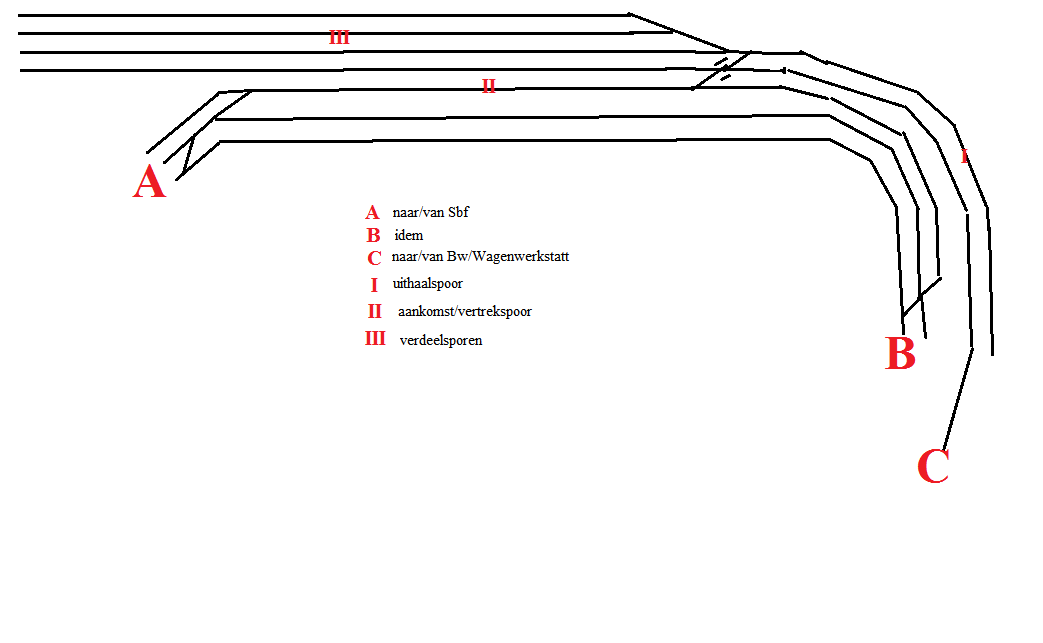

Eigenlijk ligt dat wel voor de hand. Bw en Wagenwerkstatt op de 'korte poot', eerste wisselstraten van het imaginaire station en 'rangeerterrein' op de lange.
Zoals te zien in de onderstaande weergave van wat nog steeds een onvolledig en volkomen abstract idee is. Het gaat hier overigens eigenlijk alleen om de 'lange poot', de voornaamste gedachte was te kijken hoe voorkomen kan worden dat het verkeer van en naar Bw en Wwst de hoofdbaan kruisen.

Aan dat niet kruissen heb je voldaan. Ik vraag me echter af wat voor jou de functie is van de verdeelsporen. Ik denk dat je hoofdzakelijk denkt aan het bevoorraden van BW & BWW. Alleen het is ook het punt waar de onderhouden loccen en wagens weer vertrekken en dat kan dus zowel naar A als naar B zijn.
Misschien een linker en een rechter deel en wel zo dat je vanaf de verdeelsporen via het A/V spoor zowel naar A als naar B kan?
Maar ik denk dat een overloop spoor naast het A/V spoor een veel betere optie is
Het mooie ervan is dat je eigenlijk twee onafhankelijke banen hebt. BW, BWW en verdeelsporen en een deel waarin van A naar B v.v. gereden wordt. De koppeling is het A/V spoor.
Freek J.

De naam zegt het eigenlijk al. Een goederentrein komt binnen op het A/V-spoor. De lok koppelt af en gaat richting. Bw. Een rangeerlok (V60, 94er, 55er of een 86er)
verdeelt
via het uithaalspoor de wagens van de zojuist aangekomen goederentrein over de
verdeelsporen
Vanaf de verdeelsporen kan een nieuw samengestelde trein naar het A/V-spoor gerangeerd worden, waarna er een lok uit het Bw komt, aankoppelt en met trein en al weer de hort op gaat.
Misschien is het handig om het A/V-spoor voortaan aankomstspoor te noemen en er een vertrekspoor naast te leggen. Ik ben nog aan het kijken of het eventueel ook andersom kan.
Maar eigenlijk bieden die verdeelsporen een hoop plek aan goederenwagens, zodat ik, telkens als ik andere wagens in wil zetten, niet steeds de boel in en uit moet pakken.
Voor het overige heb je het goed gezien: een baan in twee (of eigenlijk drie of misschien nog wel meer) gedeelten:
-een rondgaande baan (van A naar B en vv) om treintjes te laten rijden
-lekker rangeerklooien bij de verdeelsporen
-idem in het Bw
-en de Wagenwerkstatt
-en misschien ook nog een park om venstermaterieel op te stellen

Het programma van eisen groeit. Tijd voor een tekening op schaal om de dromen aan de realiteit te toetsen
