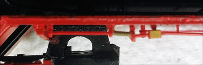

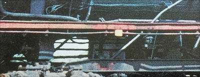

Wat ook scheelt is dat er een paar onderdelen zijn (van de 41er dan) die van de Roco-versie overgenomen worden door de Weinert-versie. Zo ook de elektroleidingen.
In eerste instantie dacht ik dat die probleemloos 1 op 1 over te zetten waren, en dat is bij eentje ook wel zo, maar bij de andere niet.
Hier loop je namelijk stuk:
En dat komt omdat in de omloopplaten van de 41 NK een knik zit die er bij de 41-alt niet zit. Boven de 41-alt, onder de 41NK.
Dat wordt weer een nachtje wakker liggen om een oplossing te bedenken.
mwdb
Berichten: 531
Re: Projekt 083-338
Reactie #20328 Gepost op:
23 August 2020, 21:32:37 »
Dat zijn natuurlijk kunststof onderdelen, die knik krijg je er ook niet zomaar uitgebogen.
Misschien dat geknikte deel er tussenuit en vervangen door een messing draaddeel?
Je kunt misschien aan weerszijden, net tegen de ophanging aan een heel kleine boring plaatsen. Ter plaatse lijkt me die leiding niet een erg belast deel.
Groeten, Michiel

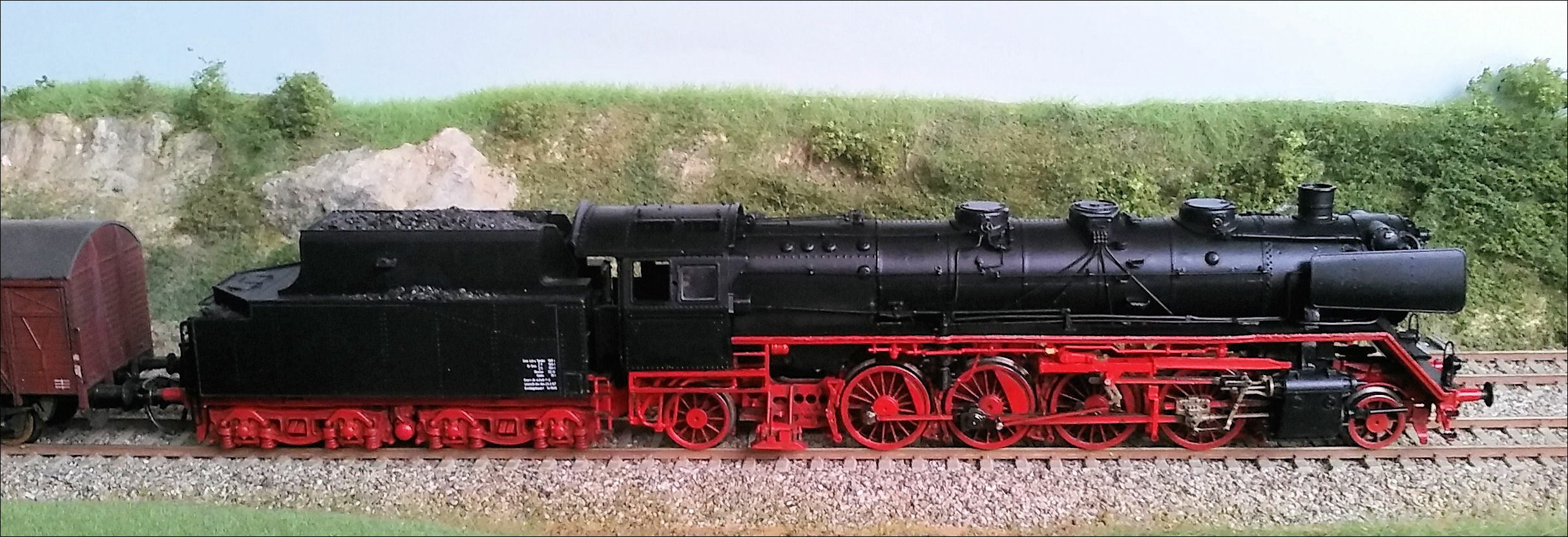

Zo, nachtje geslapen.

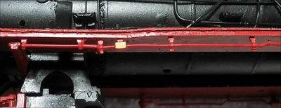

Knik ertussen weggeknipt, van stukje messingdraad vervanging gemaakt en er tussen geplakt. Belabberde foto, maar je kunt het zien:

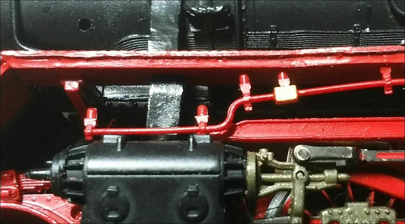

Met een beetje verf erop lijkt het al wat beter, en bovendien is de foto ook beter gelukt:

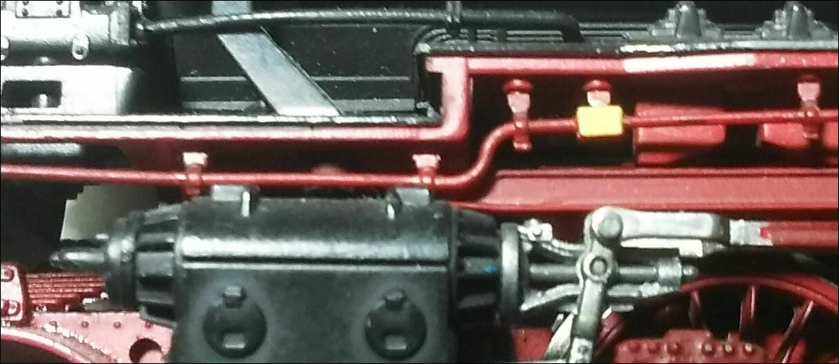

Maar in het echt lijkt het toch weer een heel stuk anders, daar is die leiding (eigenlijk is het een buis waardoorheen de elektriciteitsdraden lopen) een stuk dunner:
Hmmm... als ik nou eens al die dikke stukken er tussenuit knip, en dan met messingdraad 0,3 of zo.... neh, da's voor als ik niks anders meer te doen heb.

Berichten: 4546
Re: Projekt 083-338
Reactie #20335 Gepost op:
24 August 2020, 17:02:33 »
Netjes gedaan!
Iets donkergrijze wash eroverheen.
Dat lijkt die leiding meteen een stuk dunner.

Team forummoderators
Berichten: 15451
Re: Projekt 083-338
Reactie #20336 Gepost op:
24 August 2020, 17:07:10 »
Dat zou best eens kunnen, Dave! Ga ik zeker nog even doen!
Afgezien daarvan is het enige wat nu nog moet gebeuren het aanbrengen van de Windabweiser en de Lokschilder. Verder is de lok klaar, alles wat er op moet zit er op.
Nou ja, oké, nog een Mannschaft, dat zou ook niet verkeerd zijn...
Of er verder nog wat aan verouderen gedaan gaat worden, moet ik nog bekijken. Eigenlijk denk ik van wel, omdat het onderstel toch ook een aardige veeg te pakken gekregen heeft.
De opmerking van een zeker iemand over een goudvis of iets dergelijks lijkt me met de voltooiing van dit project wel weerlegd

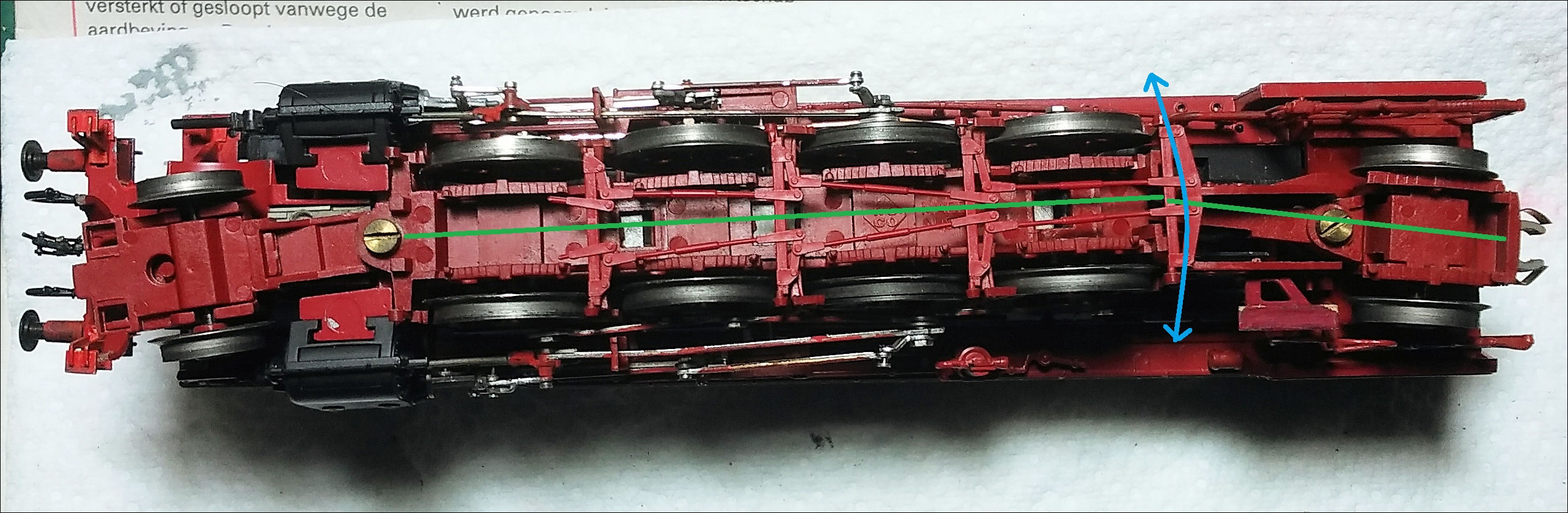

Wel grappig dat Roco het principe van dat knikframe voor de 41er ook toegepast heeft, zij het op een iets andere manier. Bij de 41er zit de "knik" tussen het frame waarin de vier koppelassen zitten en het 'naloop-draaistel', waarbij die beide delen om hun respectievelijke bevestigingsschroef/bout draaien:
Daarnaast zijn de beide middelste koppelassen zijdelings verschuifbaar.
Maar dat is allemaal door Roco geregeld, waardoor ik me er bij dit project niet om hoefde te bekommeren, in tegenstelling tot jouw 93er, dat was toch een Komplettbausatz?
Ik ben eigenlijk wel benieuwd hoe Fleischmann dat met z'n 41er geregeld heeft...

Ja, die 93-er was inderdaad een Komplettbausatz.
Met een voorgemonteerd frame overigens. Dus daar viel (ook) niets aan te doen, behalve dan het wat schuiven van de motor met worm.
Alle drijfassen zijn compleet star opgehangen en slechts zijdelings verschuifbaar.
De loopassen moesten nog wel zelf aangebracht worden. Die kunnen in hoogte op en neer bewegen en zijn daarnaast zijdelings verschuifbaar. Ze kunnen dus niet meedraaien in de richting van de bogen. Omdat het een betrekkelijk korte loc is en omdat de minimale boogstraal 700mm bedraagt, is dat geen probleem.
Bij het knikframe van jouw 41-er zouden de elektraleidingen met een beetje pech ook geraakt kunnen worden door de ophanging van de schuifbeweging. Of is die vast gemonteerd onder de omloop?
Groet, Bas
