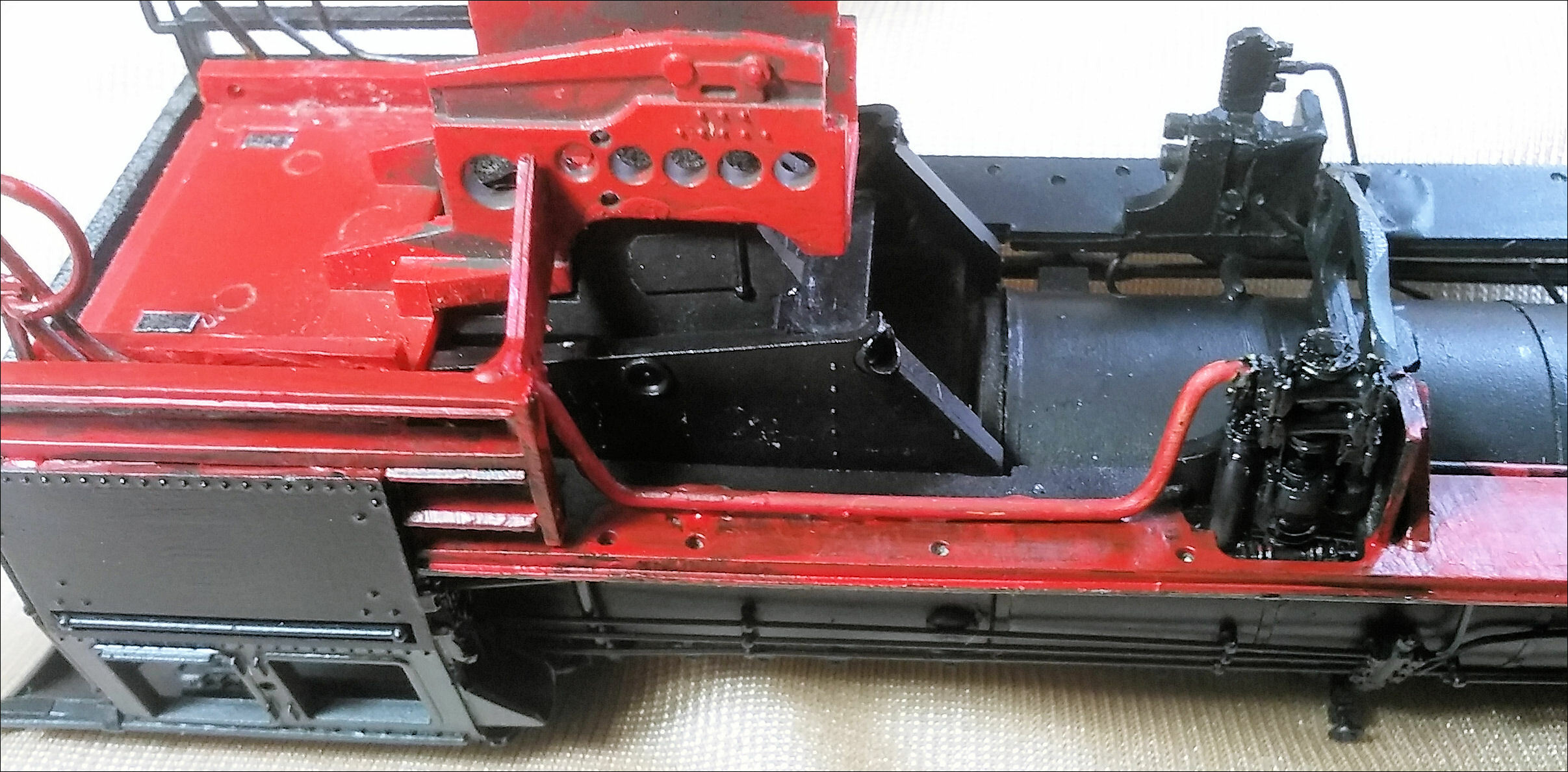

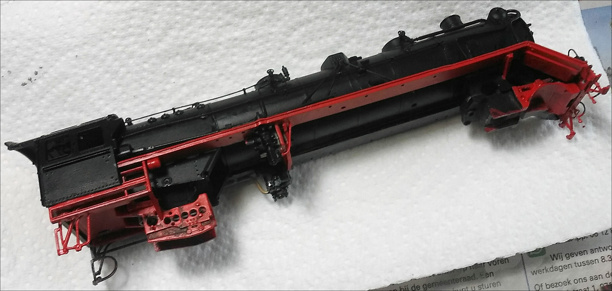

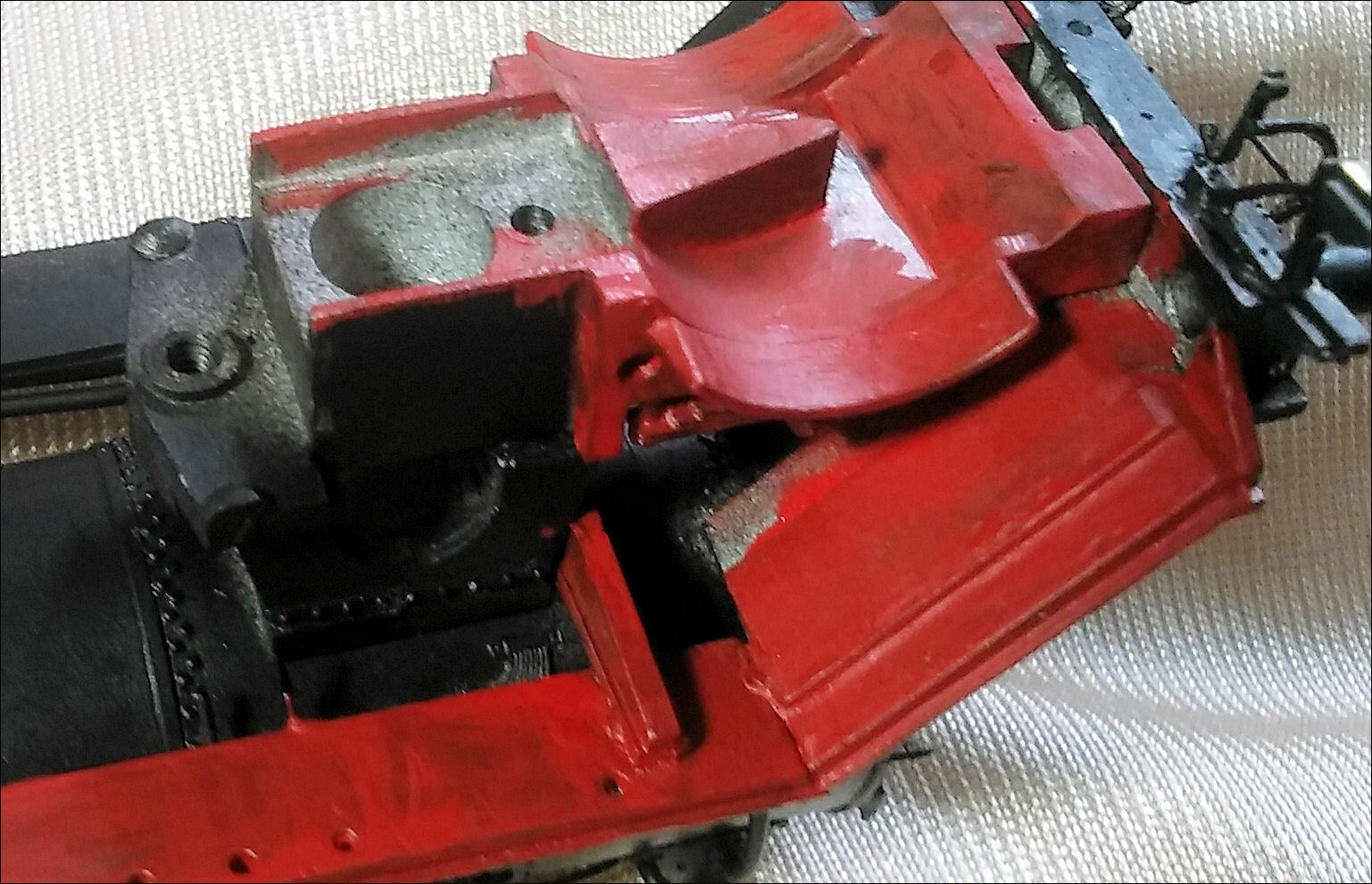

Dat was misschien wel een goed idee geweest, Auke. Want dit is een drama, ik heb nog niet eerder zo een slecht dekkende verf meegemaakt.
De nog aan te brengen leiding is inmiddels aangebracht (met enige weemoed, want de laatste leiding aan deze lok
), waarna de roodkwast nog even werd gehanteerd:
Wat mij betreft is dit onverteerbaar, om maar niet te spreken van een drama (o, dat zei ik al). Ik denk dat ik maar eens met wat spiritus in de weer ga om die rooie rotzooi er zo goed mogelijk af te halen en dan maar ga overstappen op Revell enamel 332. Weliswaar niet helemaal karmijnrood, maar ach, wie zich dar an stoort moet het zelf maar weten.
Want dit wil er bij mij niet in:
Om het dekkend te krijgen zouden er minstens nog twee lagen op moeten, en dan wordt het pakket verf nog dikker.

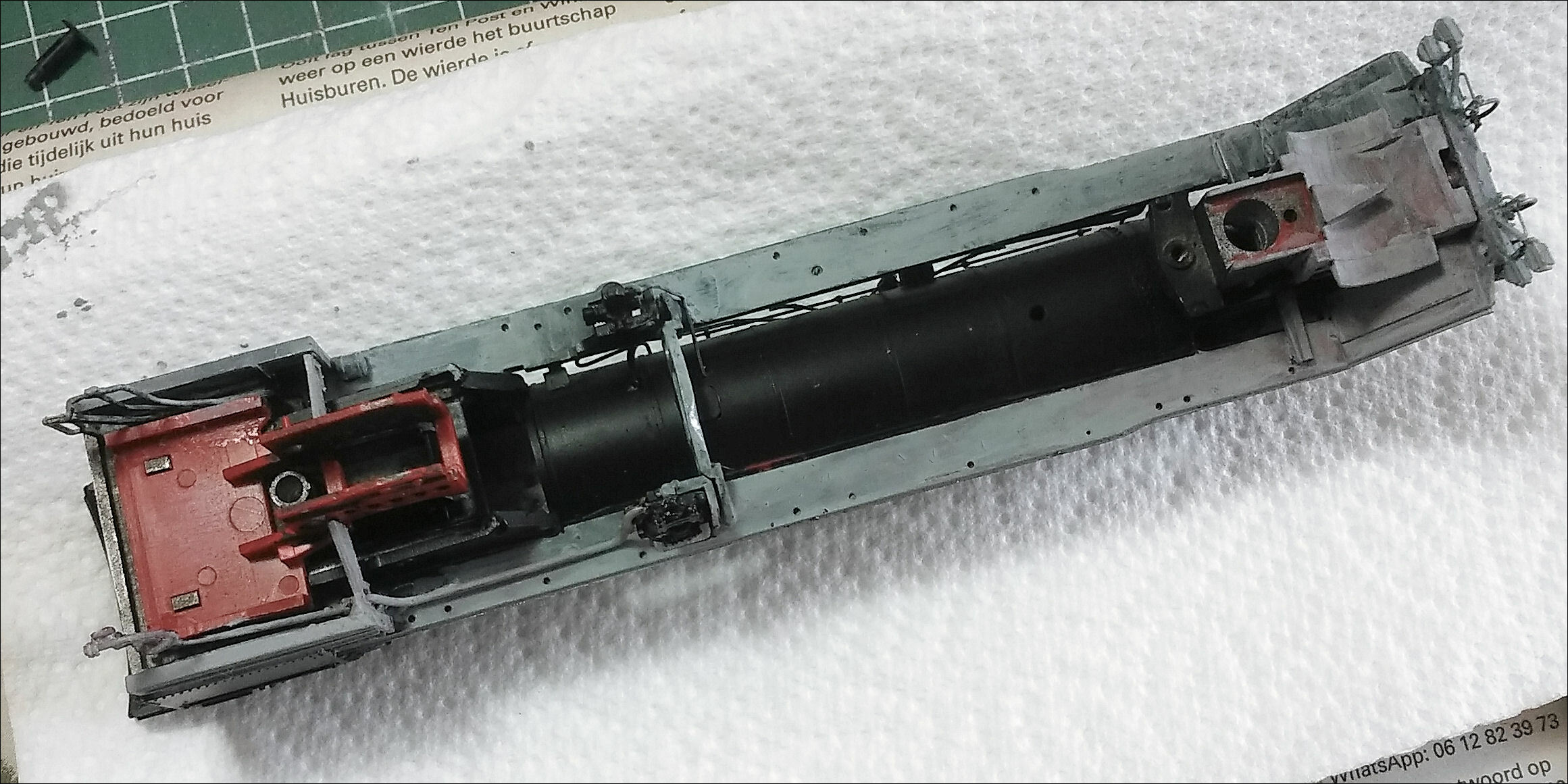

Zo, het hele huis stinkt naar een middelgrote olieraffinadererij en m'n vrouw is zo saggerijnig als wat, maar de rooiige brij is er af en er zit een laagje grondverf op. Vanmorgen vers gehaald bij Krikke, samen met een potje rood.
Dat rood komt er later op, als 't een beetje wil morgen, maar dat zien we vanzelf. Eerst maar even lekker uitdampen. En m'n vrouw weer wat in het redelijke proberen te krijgen. Hoewel... kan ik morgen weer...

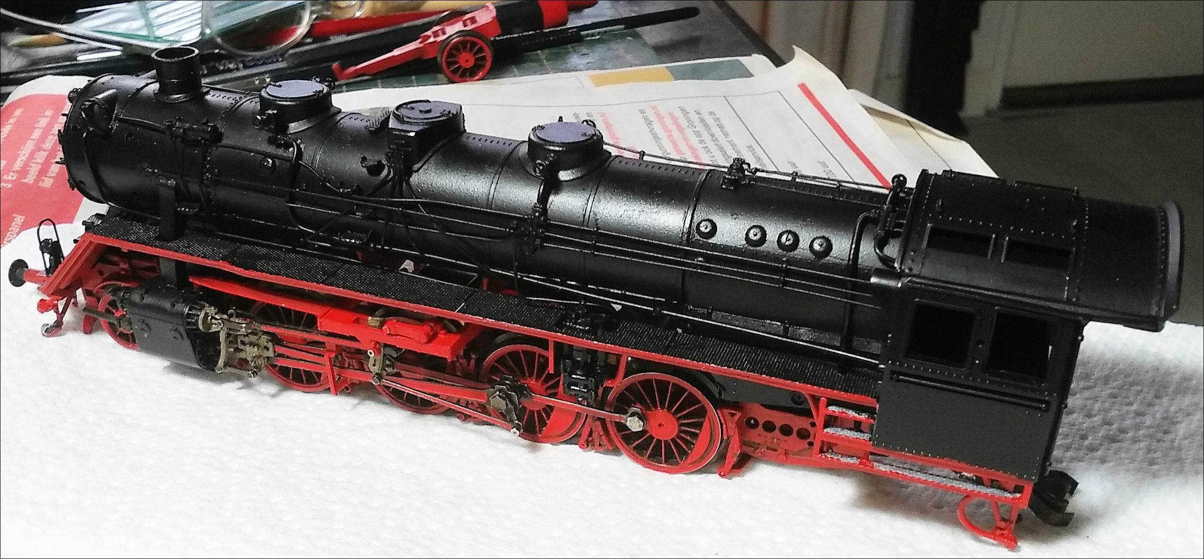

Betere resultaten geboekt:
De verf is nog nad, afblijven dus.
Team forummoderators
Berichten: 15451
Re: Projekt 083-338
Reactie #20322 Gepost op:
22 August 2020, 19:57:03 »
En dan gaat het zowaar nog ergens op lijken ook:
Nu met zwart nog een paar dingetjes af- en bijwerken. Zo moeten de verschillende traptreden worden afgewerkt en moet er wat uitglijdertjes en zo worden bijgewerkt.
De Pufferhülsen mogen nog een voorzichtig tweede laagje krijgen (die waren niet gegrond) en verder moeten de vensters herplaatst worden alsmede de Kesselrückwand.
En tenslotte wordt dan het huwelijk tussen de nieuwe bovenbouw en het oude chassis definitief gesloten. Tenzij er nog bezwaren worden ingebracht, natuurlijk.

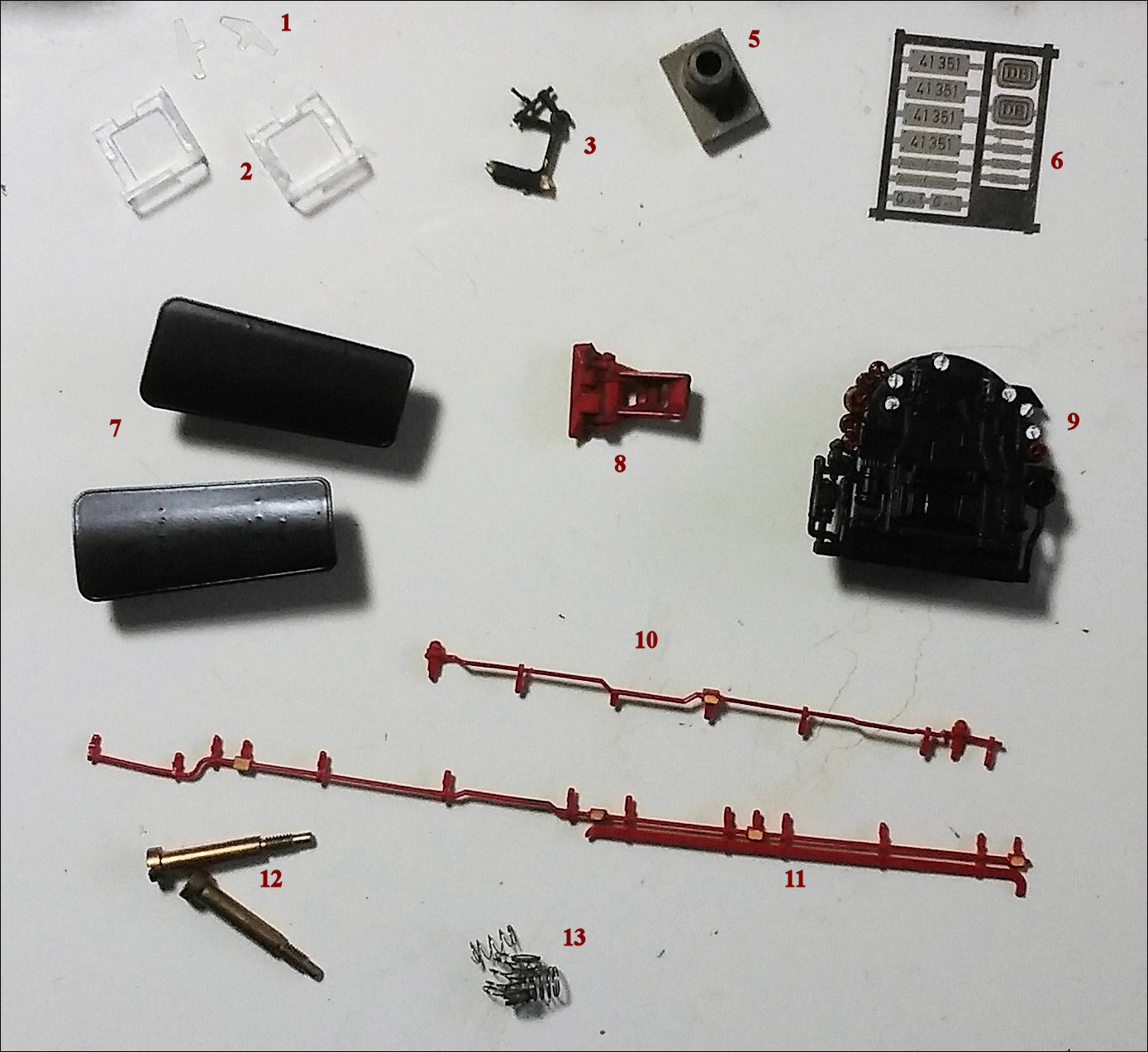

Zoals gezegd, vanmorgen qua verfwerk de puntjes op de i gezet en daarmee zijn de poorten geopend voor de laatste fase: de eindmontage.
Niet alleen moeten boven- en onderbouw worden samengevoegd, er moeten nog allerlei details en onderdelen worden aangebracht. Hieronder een overzicht:
1. Windabweiser
2. Ramen machinistenhok
3. Schroefkoppeling*
5. Inzetdingetje (voor de rookgenerator geloof ik, niet nodig maar ik zet 't er toch maar in)
6. Lokschilder (DB, 41 351, BD Münster, Bw Rheine)
7. Windleitbleche
8. Indusidinges
9. Stehkesselrückwand
10. Elekroleiding links (of rechts, dat weet ik zo niet)
11. Elektroleiding rechts (of links, dat weet ik zo niet)
12. De bewuste schroeven
13. Twee stuks van dit stapeltje springveren, waar de rest vandaan komt weet ik niet
*de schroefkopeling zat gek genoeg niet in de bouwdoos, gelukkig had ik er nog wat op voorraad.
Best wel overzichtelijk dus, zodat ik er wel goed hoop op heb dat me dat gaat lukken.
