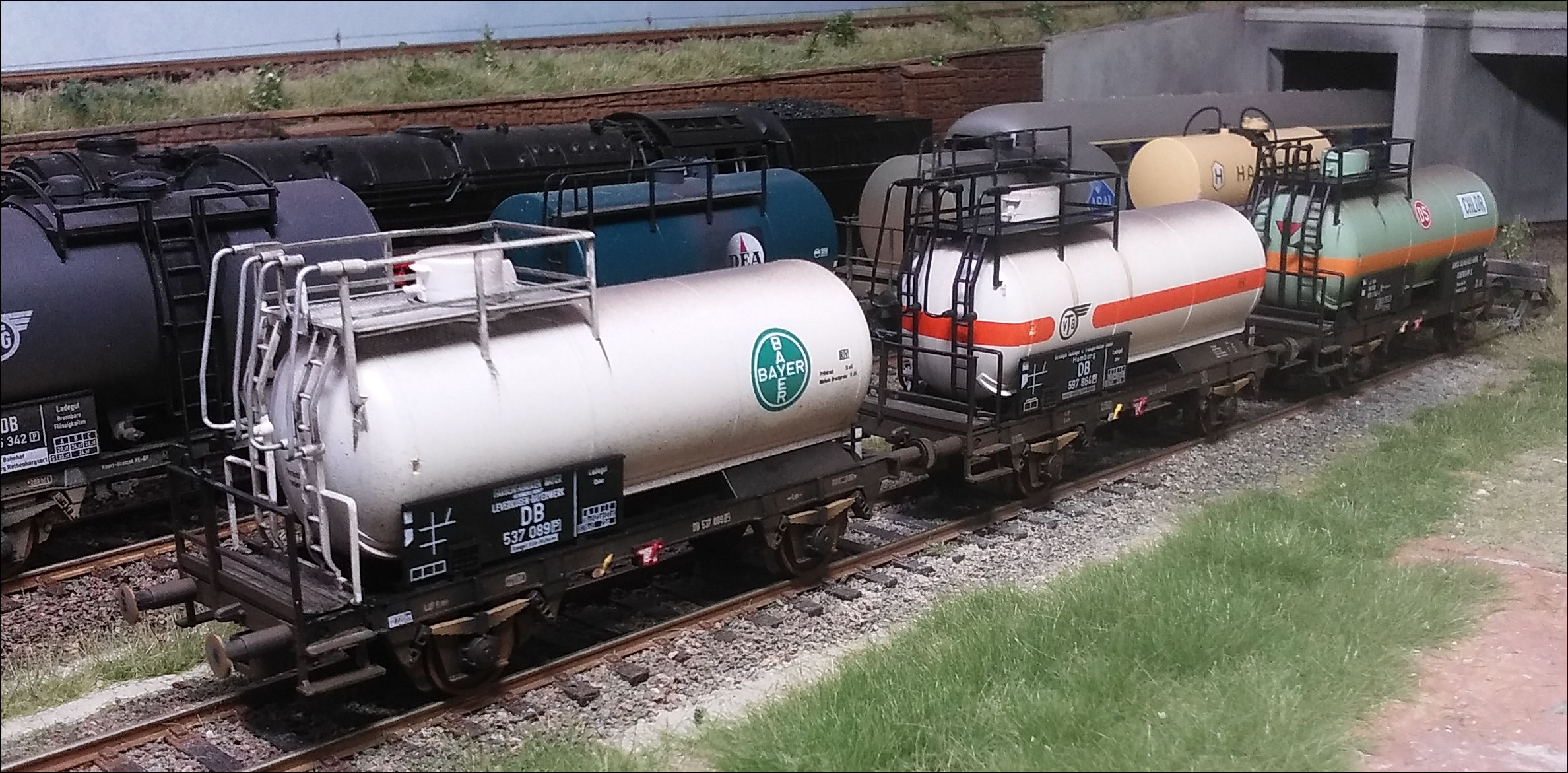

2e en 3e laagje. Nu nog één of twee laagjes, of eentje en wat pigment. Dan de buffers afwerken en als dat klaar is zijn de ketels aan de beurt. Afdekkingen voor de vulopeningen niet vergeten.
En ook de sluitseinhouders niet, met gifvlaggen.
« Laatst bewerkt op: 05 June 2019, 22:21:43 door 44 »

Nog een paar sessies met de luchtkwast gehouden. Tot nu toe, behalve een paar kleine details die met de kwast gedaan zijn, alleen met de luchtkwast gewerkt. Dus geen pigment of gemalen krijt.

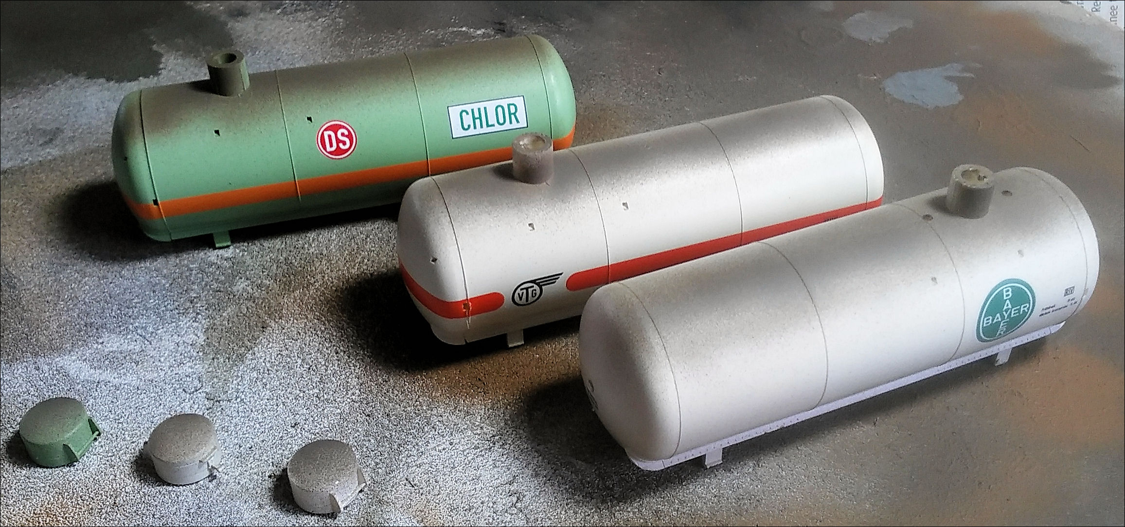

Ketels:

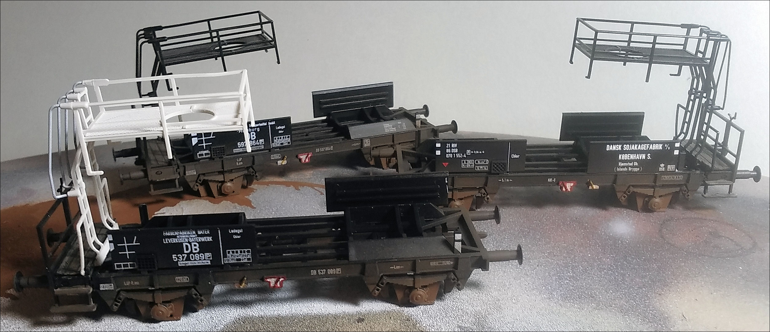

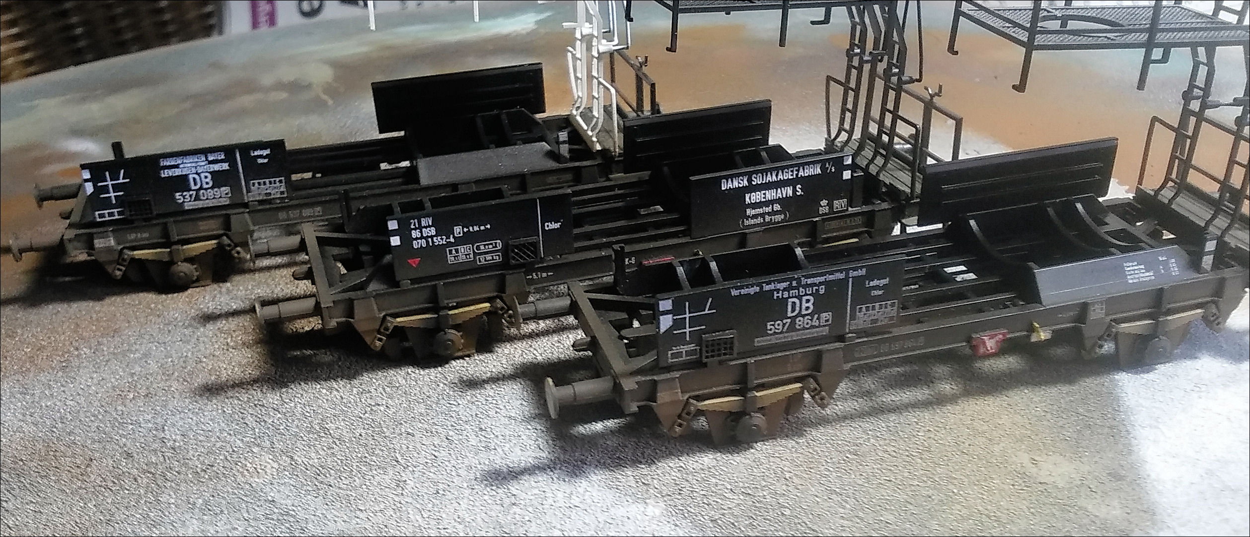

Ketels op de chassis', wielen weer gemonteerd, nu alleen de sluitseinhouders/gifvlaggen nog. En dan vind ik 't wel best.

Jan, heb je ze nou ook nog zwaarder gemaakt?
  • Berichten: 15443
Re: Projekt 083-338
« Reactie #17608 Gepost op: 06 June 2019, 20:45:49 »
Nee, daar heb ik niet meer aan gedacht.  >:(

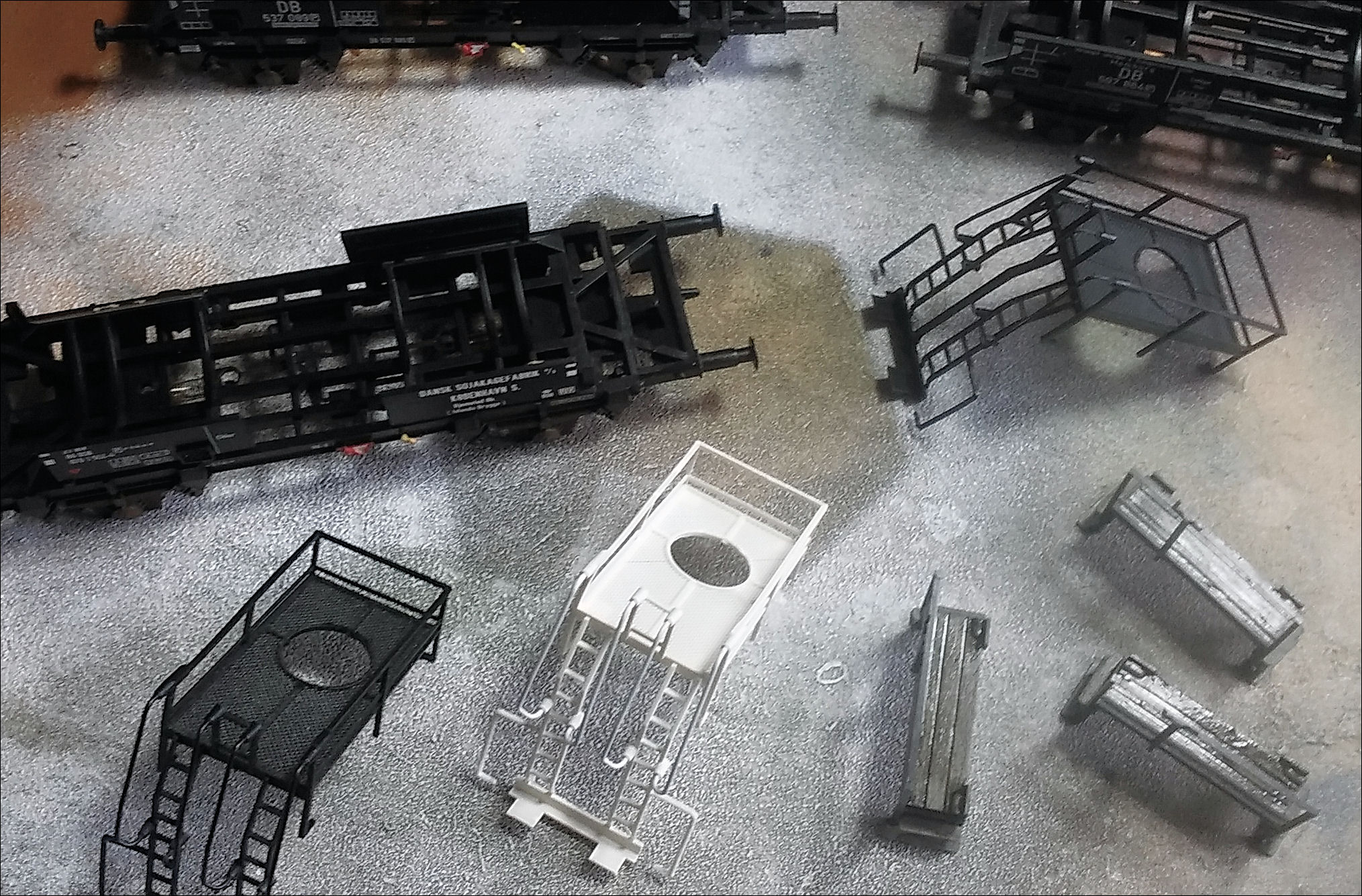

Maar dat moet wel, want de twee niet-Roco's wegen slechts 20 gram per stuk, zonder koppelingen, dat wel, maar of die nog zoveel bij zullen zetten?
Met die 20 gram zijn ze zeker niet Fremodeuglijk, maar ook op mijn baan zijn ze te licht; als ze vooraan in een redelijk zware trein zouden lopen, is er gevaar dat ze, in bochten en in wisselstraten, door het achterliggende gewicht van die trein uit de rails getrokken worden.
Nog maar weer even uit elkaar dus, en dan de methode vislood met verdunde houtlijm volgen.
