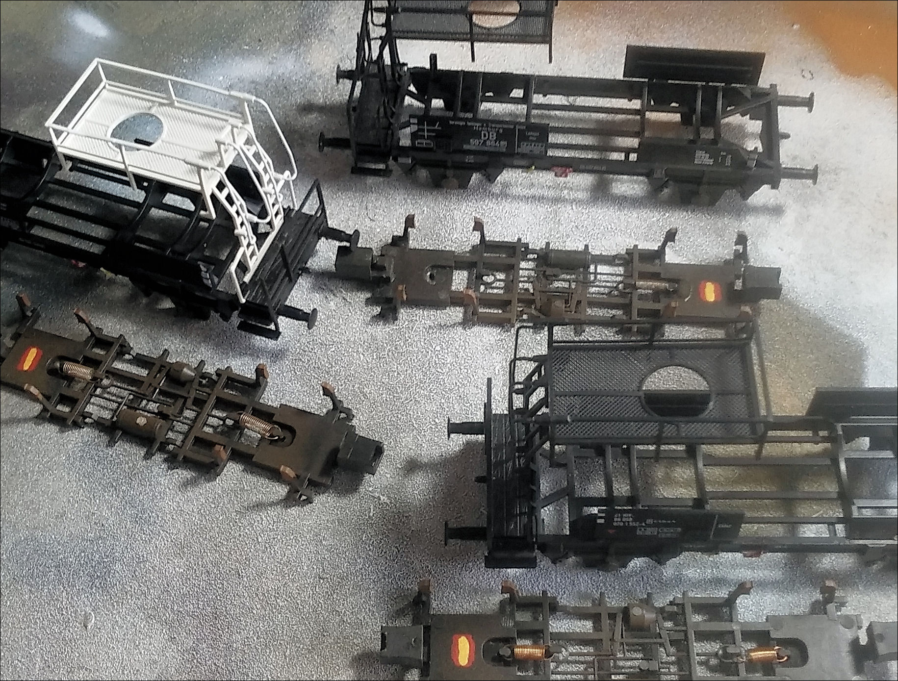

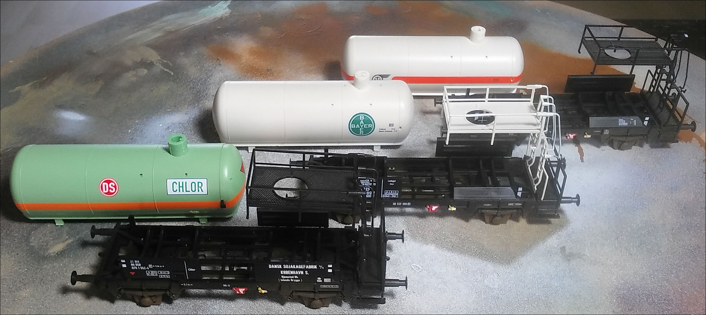

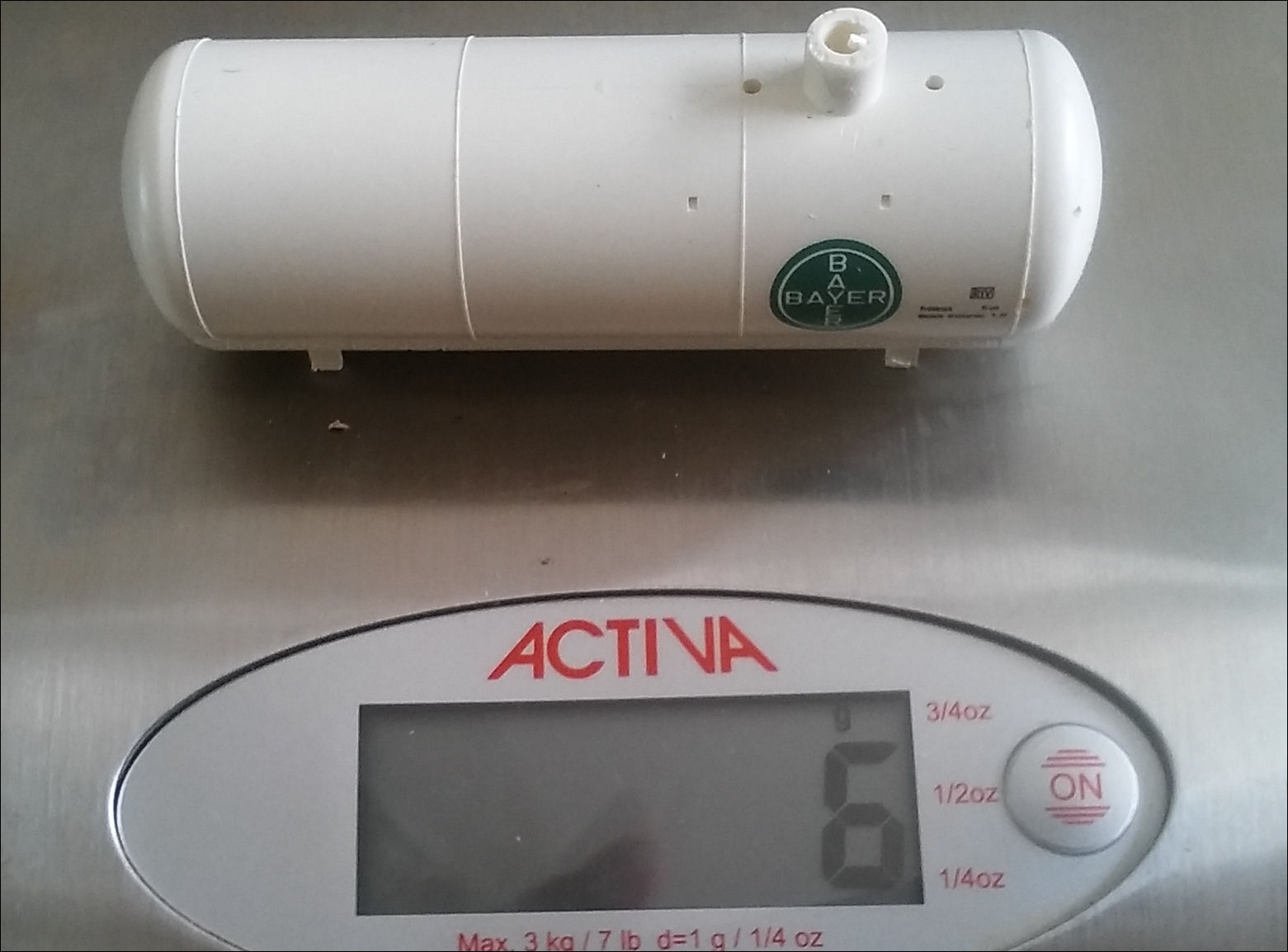

Ander klusje: beetje spuitwerk.

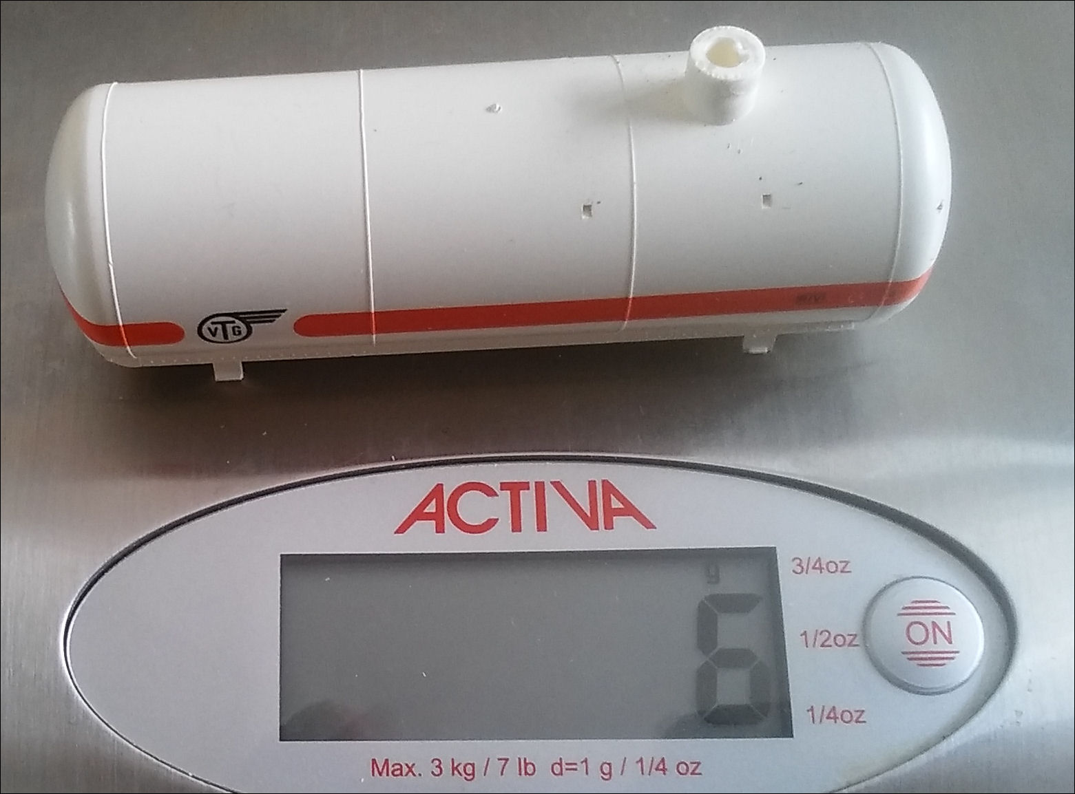

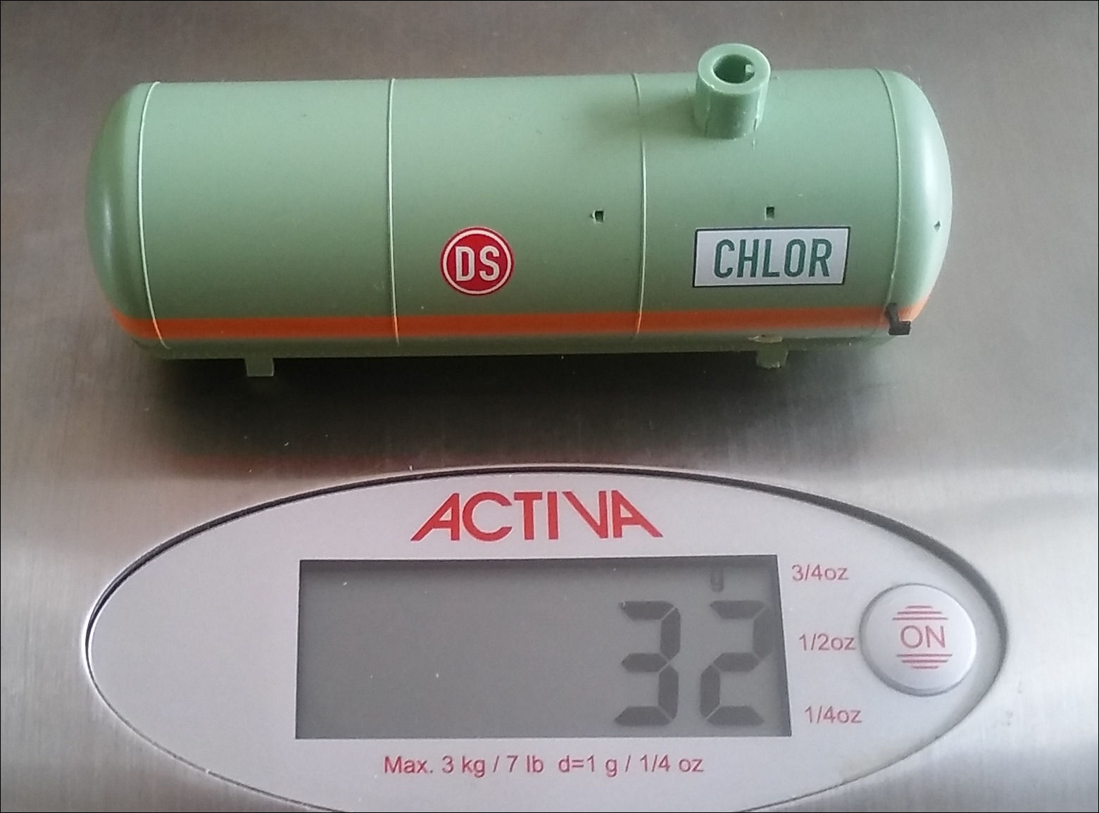

En het viel me op dat er nogal wat verschil in gewicht was. De wagens die door Klein zijn uitgebracht zijn aanmerkelijk lichter dan die van Roco. Kijk maar naar wat de respectievelijke ketels wegen:
M+DSonderserie 417/1:
Klein Modellbahn 3372:
Roco 67623:
jerrytrein
Berichten: 5945
Re: Projekt 083-338
Reactie #17586 Gepost op:
03 June 2019, 19:08:37 »
die laatste zal wel een volle tank hebben
Team forummoderators
Berichten: 15451
Re: Projekt 083-338
Reactie #17587 Gepost op:
03 June 2019, 22:41:52 »
Ja, vol van een brok metaal, denk ik.
Zou wel leuk zijn als ik die twee andere keteltjes open kon krijgen om er ook wat lood in te gieten. Een beetje gewicht in een wagentje kan nooit kwaad.

Hoi Jan,
Visserslood? en dan wat verdunde houtlijm erin?
Arthur
Berichten: 8234
NS tijdperk II(c)/III
Re: Projekt 083-338
Reactie #17589 Gepost op:
03 June 2019, 22:47:28 »
Gaatje boren door de vulopening, visloodjes erin tot het gewenste gewicht en dan een scheut iets verdunde PVA lijm met een druppie afwasmiddel er achteraan.

Die ketels kunnen gewoon open, door 1 eind er af te halen. Dan past er gewoon plakgewicht in. De mijne zijn zo ook verzwaard tot 80-90 gr
Berichten: 15451
Re: Projekt 083-338
Reactie #17593 Gepost op:
04 June 2019, 13:04:15 »
Dank voor de aanregingen, wellicht dat, als de één niet tot het gewenste resultaat leidt, de ander dat wel doet.

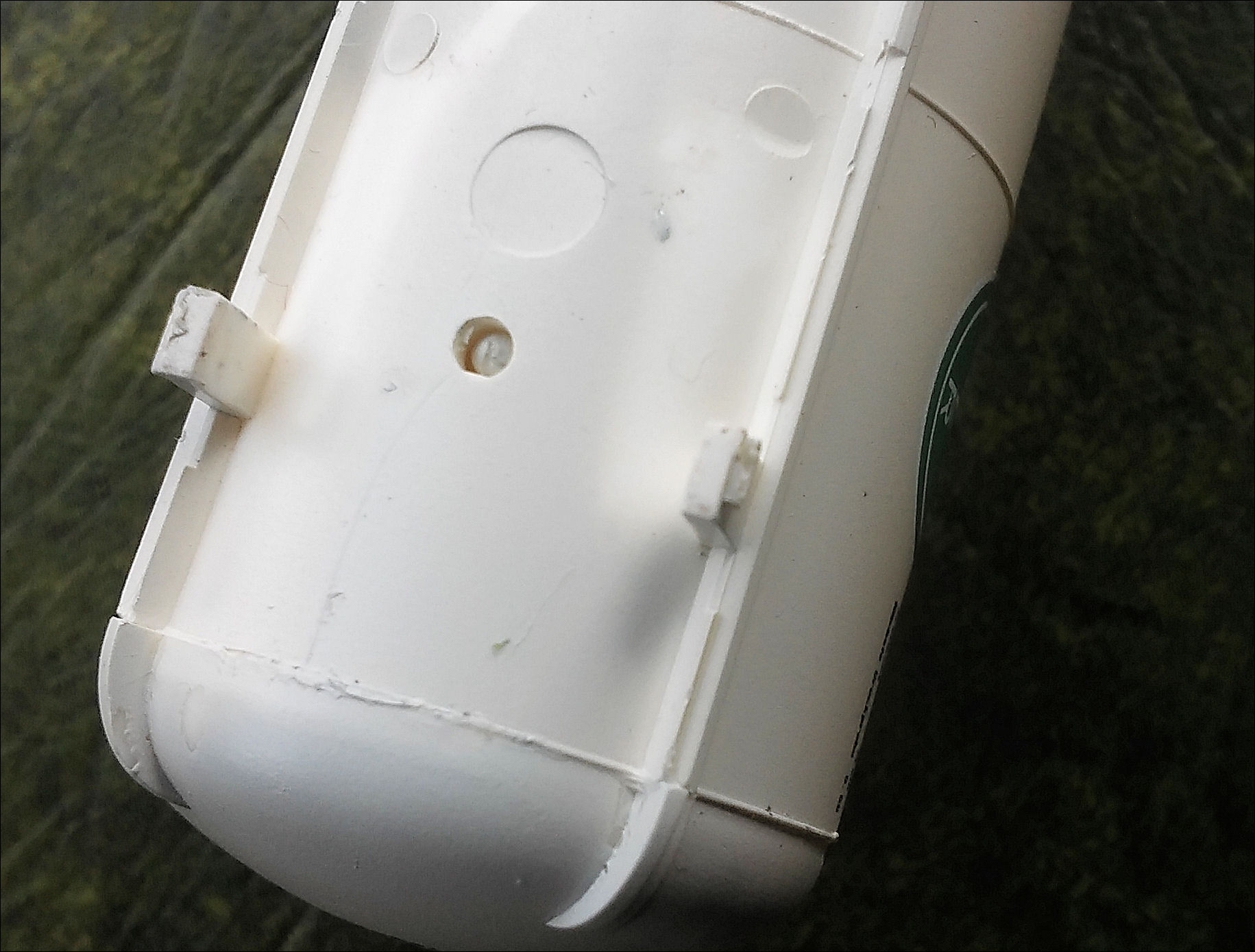

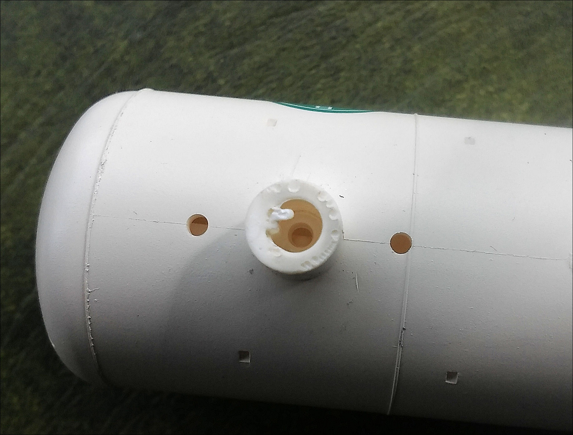

Want hoewel volgens Dirkjan (oba Falkenberg) zo'n ketel "gewoon" open kan door er 1 eind af te halen, zie ik even niet hoe ik dat moet hebben. Wat een naad lijkt te zijn is het dat niet, althans, ik krijg er geen beweging in. Ook bij nadere bestudering met behulp van mijn 6+ superleesbril icm met m'n 10x loep lijkt er geen naad te zitten. Wel zit er onderop een gaatje met een wegdrukbaar piefje:
En ook aan de bovenkant, weliswaar enigszins verstopt in de 'vulopening', zit zo'n piefje:
Dat zou er op kunnen duiden dat tenminste één bolle kant op die manier aan de ketel vastzit, maar wat ik ook probeer, open krijg ik het kreng niet.
Tot nader order worden pogingen daartoe gestaakt, tenzij er nog iemand met het verlossende woord aan komt zetten.
Anders gaat het meer op fields of destruction lijken, vrees ik.
