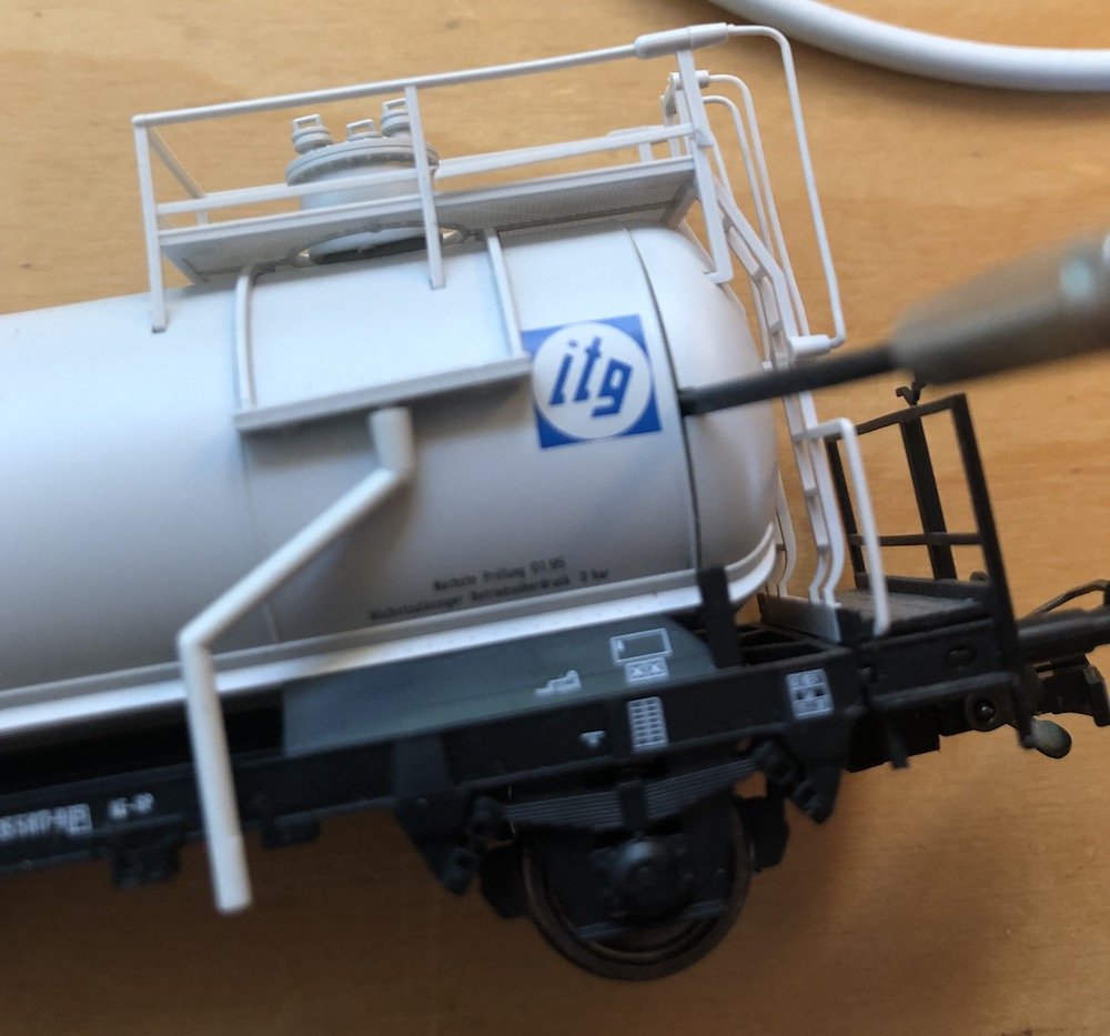

net nog ff nagekeken. Als je een kleine schroevendraaier in het gaatje voor de sluitseinhouder te zetten krijg je m open.

Hmm... ik heb al eens zitten wrikken op die manier. De Roco-Deen gaat zo wel open, maar ja, daar hoeft niet per se nog meer gewicht in. De wagen van Bayer en die van de VTG laten zich op die manier niet openen, althans, ik heb kracht gezet (inderdaad met een schroevedraaiertje) tot het plastic begon te vervormen, maar opengaan deden die krengen niet. Ik denk dat die ketels aan alle kanten verlijmd zijn, net zoals de domen over de vulopening.

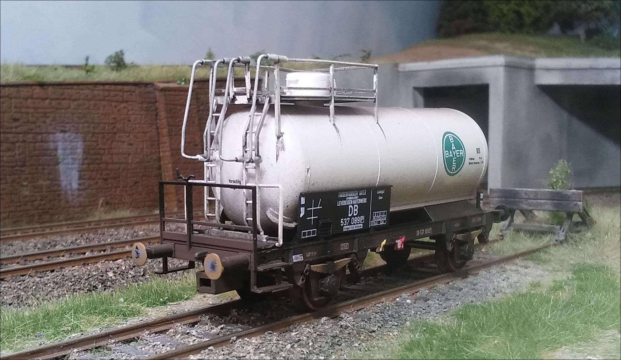

Om het wagentje op gewicht te brengen wilde ik eigenlijk wel met visloodjes aan de gang, maar dat werd 'm niet. Ik had gedacht die te kunnen gaan kopen bij de hengelsportwinkel aan de Bedumerweg, maar die is er niet meer. Ik kan me herinneren dat je die loodjes daar per gram of zo kon kopen, kreeg je dan mee in een puntzakje.
Een andere hengelsportwinkel, ik zal de naam niet noemen, was niet zo geïnteresseerd in het verkopen van lood, al helemaal niet toen ik uitlegde waar ik het voor wilde gebruiken. Daar ben ik dus maar gauw weer weggegaan en heb van de weeromstuit op de markt maar anderhalve kilo nieuwe oogst muizen gehaald. Die eten we dus straks met mosterd en gesmolten boter

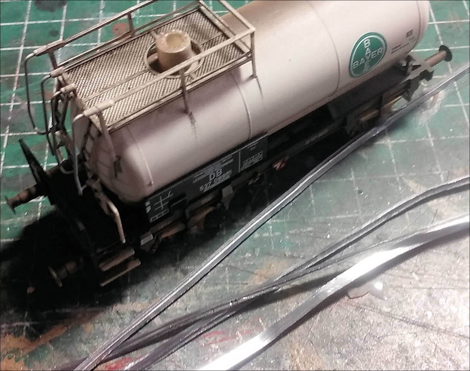

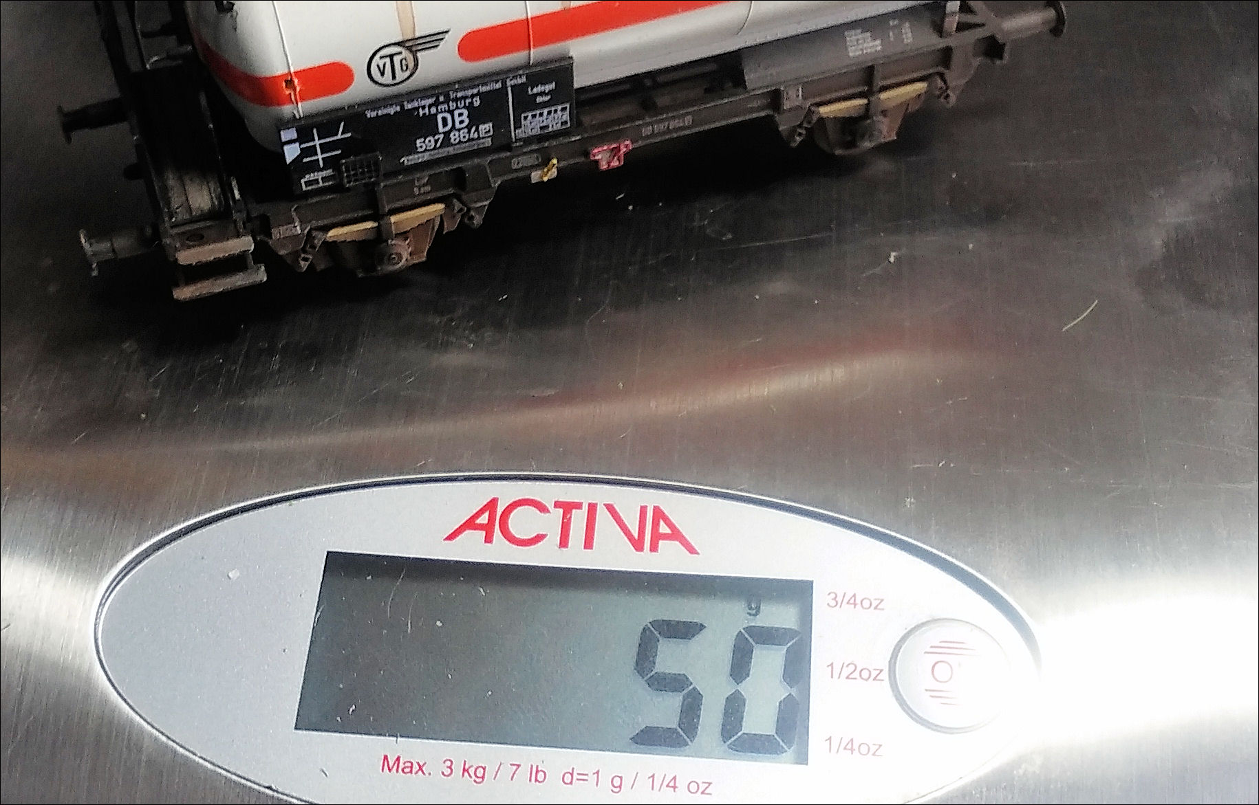

Enfin, toch het mes maar in de plak daklood gezet, en na flink doorzetten het eerste wagentje op 50 gram gekregen (volgens Wagen-TÜV Datenblatt wordt 5 gram per centimeter gerekend, het wagentje is 10 cm lang, dus het streef gewicht is 50 gram):
Beetje houtlijm nagegoten en dan moet het maar goed zijn  ;)

Hoewel ik er eigenlijk de buik vol van had vanwege dat loden geheister van gister, heb ik me, indachtig de wijze woorden van Michel (oba Tothebeach) en ook om aan de aansporing (nou ja, aansporing...) van Hans gevolg te geven, mezelf er vanmorgen toch met volle heug en meug er toe gezet ook het Bayer-wagentje op gewicht te brengen. De laatste loodjes, in dit geval zowel in spreekwoordelijke als in letterlijke zin:
Viel ook wel weer mee, het gehannes van gisteren, om het juiste formaat 'snippers' te verkrijgen met schaar en mes en weet ik veel wat ging het vandaag redelijk vlot van de hand. Kwestie van langs een liniaal dunne reepjes van de plak daklood afsnijden. Dit worden dan weer in kleine stukjes (plm 1 à 1,5 cm) gesneden, waarop deze door de iets opgeboorde "vulopening" in de wagen gedeponeerd kunnen worden.
Nu de sluitseinhouders met gifvlaggen nog en als ik niet zo krap in m'n Kadee's had gezeten was daarna dit project ook afgerond geweest. Of zal ik een paar Kadee's van een ander wagentje halen?  ;D

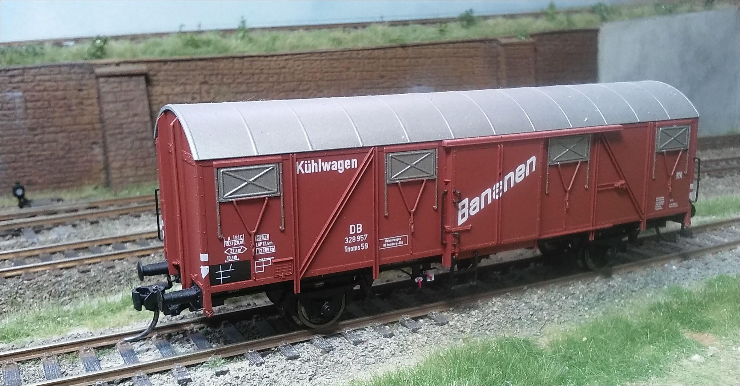

Zoals bijvoorbeeld deze bananenkar van BRAWA.
Dit probleem zal pas zijn opgelost als alle wagens van Kadee's voorzien zijn en er consequent bij elke nieuwe wagen ook Kadee's worden aangeschaft.

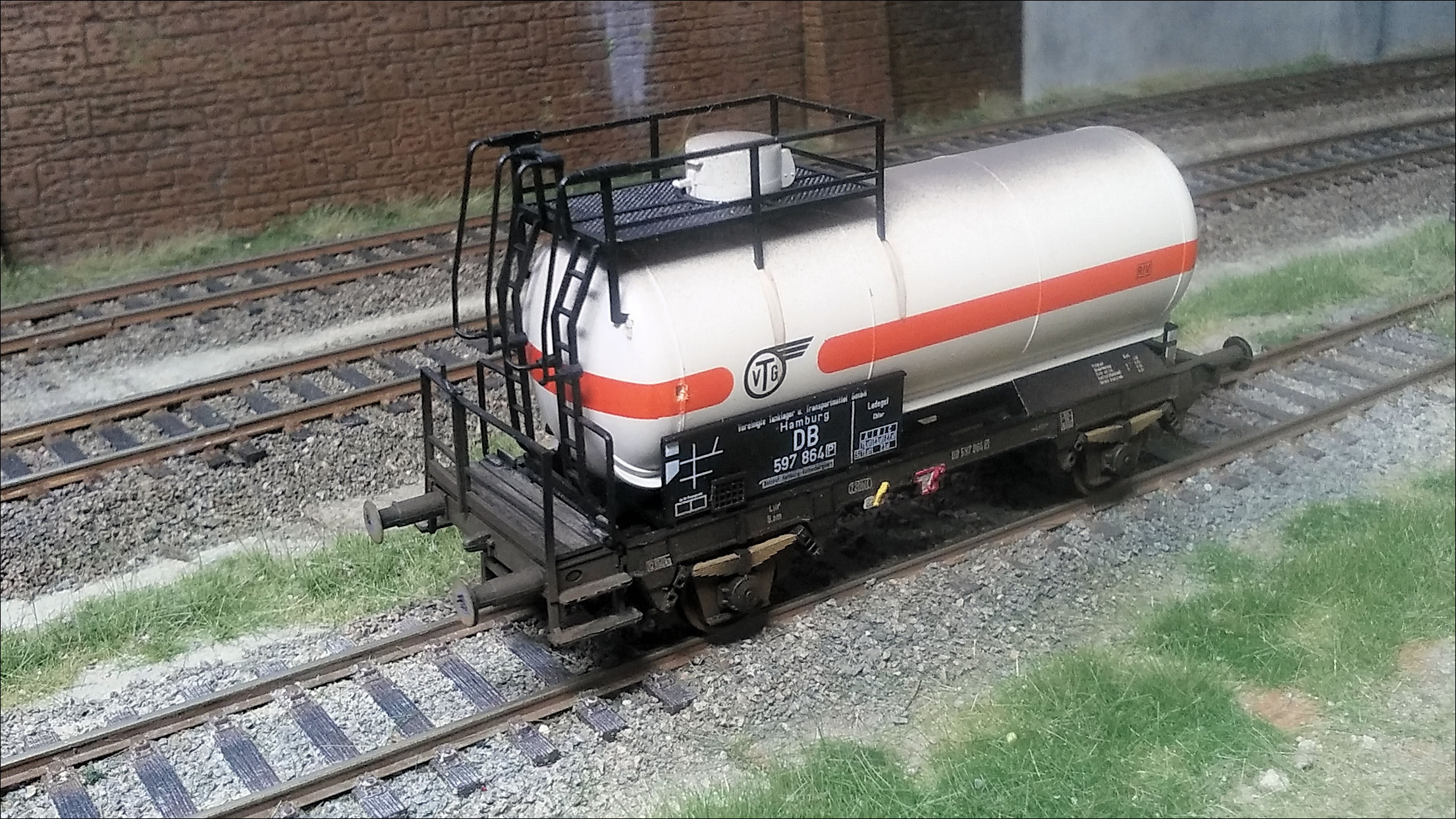

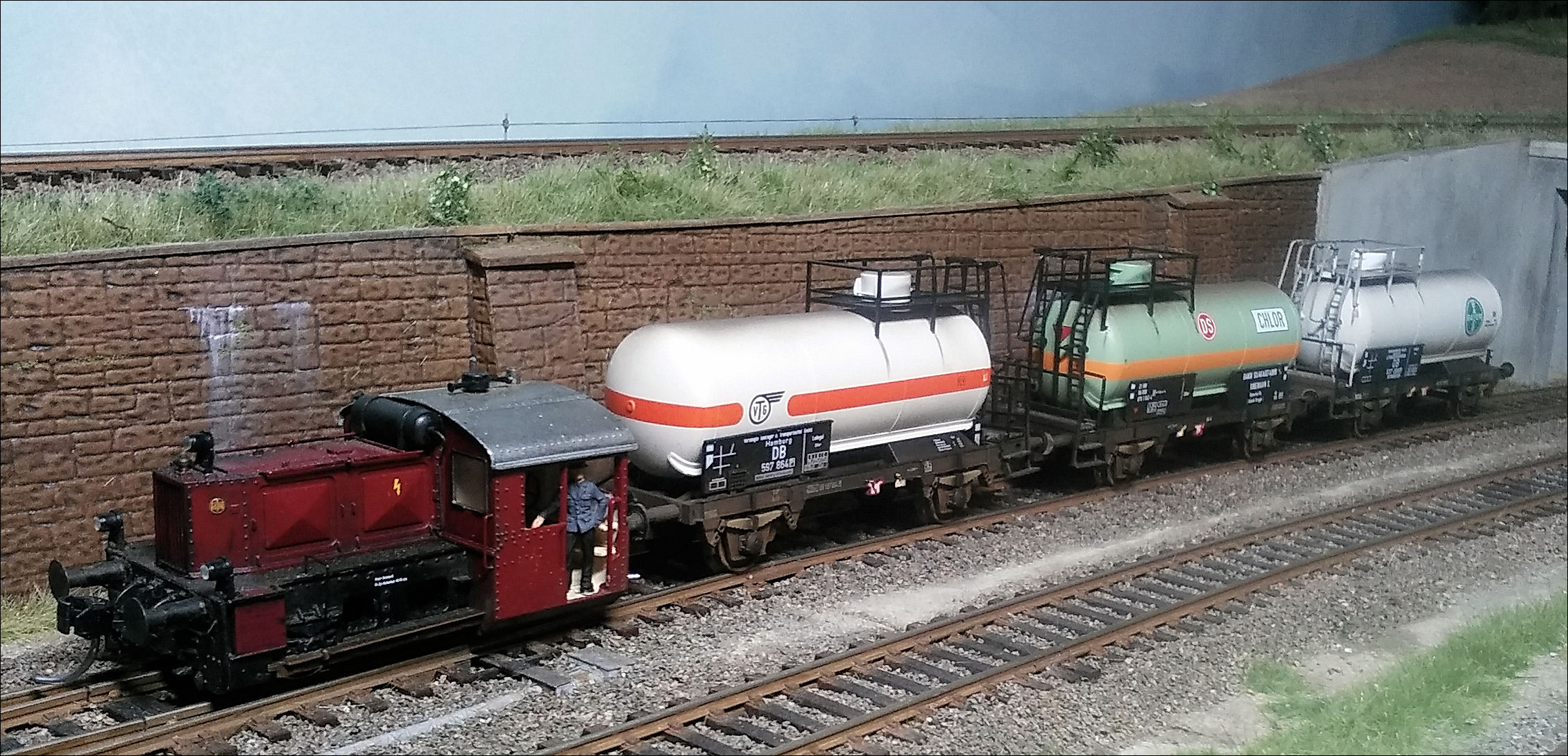

Omdat er in Hengelooo weer enige activiteit te bespeuren is, wordt meteen de gelegenheid te baat genomen om wat overtollig chloor die kant op te sturen:
Chloortrein naar Hengelooo

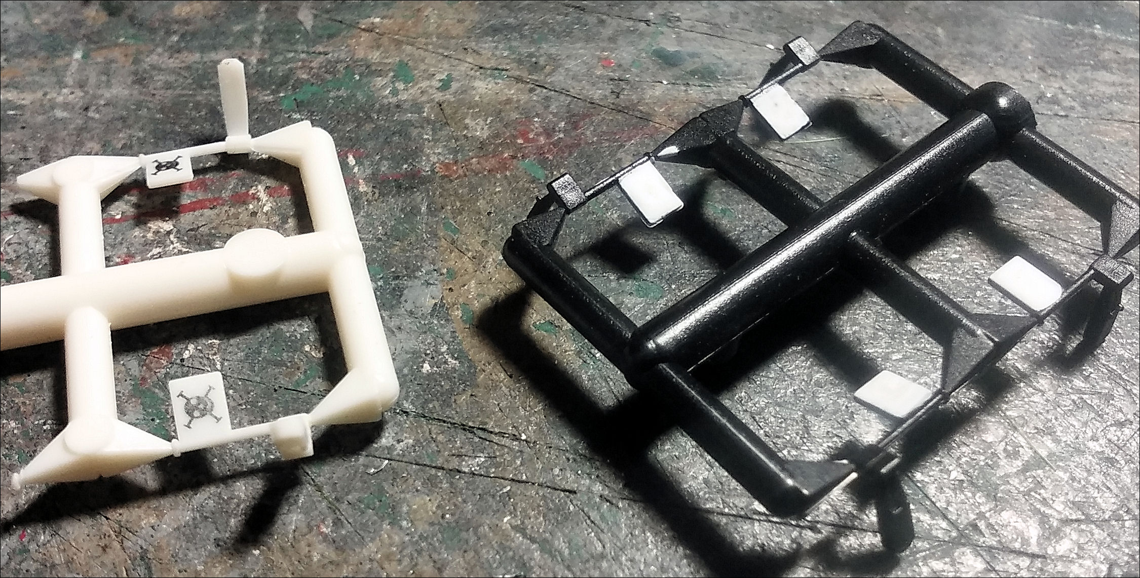

Eigenlijk mag dat zo niet, zonder gifvlaggen, maar die zijn nog in de maak:
Nog vier doodskopjes verven
