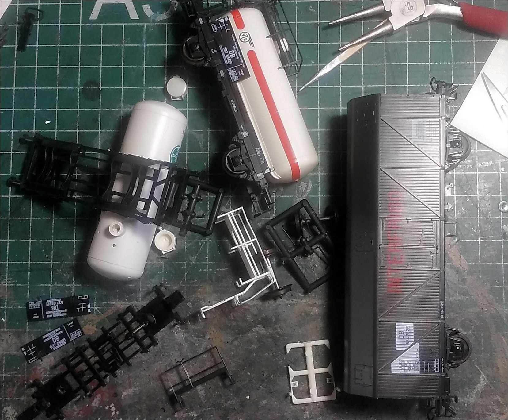

Ook wel weer eens leuk: wagonnetje slopen:

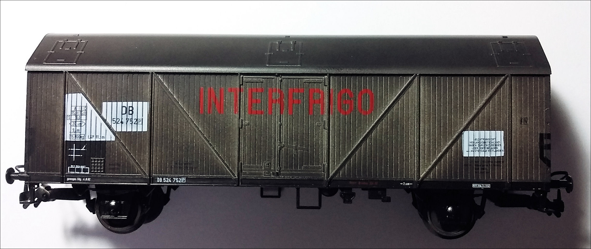

Een aardigheid. Wat je voor een paar stuiver al niet op de kop kunt tikken:
Behalve die van Bayer nòg zo'n giftig wagentje van Klein Modellbahn, in de "gewone" kleurstelling, zal ik maar zeggen.
En een koelwagen... die heb ik blind gekocht, zonder te kijken wat er eigenlijk in het doosje zat. "Kühlwagen der DB" stond er op. En: "Typ Ths mit Trapezdach, Epoche III". Moet wel goed zitten, toch?
Maar toen ik 'm uit het doosje haalde was de eerste gedachte "Nah, dawaiknait. Wat ja n mal ding!".
Ik ben er niet vies van wagens vies te maken, maar een van oorsprong witte wagen zó grijs te maken... da's wel grijs hoor!
Maar goed, de duivel zit in het detail, en de tekst op het rechtse witte vlak luidt:
Milchtransport Holland Deutschland
Wagen zurücksenden
Leer oder beladen
nach Amsterdam Rietlanden
Iemand die hier iets meer van weet? Dan verneem ik dat graag.
Tenslotte is het voor mij van belang te weten te komen hoe zo'n wagen in Lümmeln verzeild zou hebben kunnen raken....

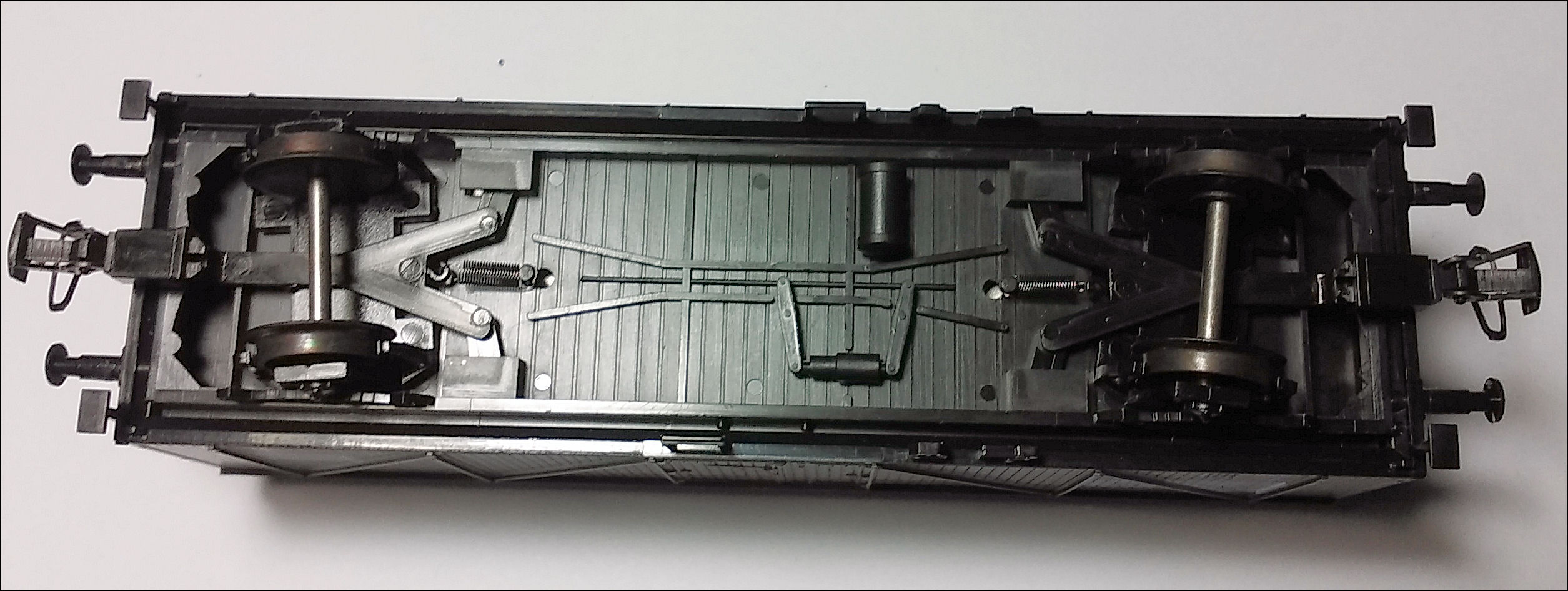

Ook wel grappig: het ding loopt op twee draaistellen. Twee éénassige draaistellen:
  • Berichten: 27184
    • Pagina van klaas
Re: Projekt 083-338
« Reactie #17573 Gepost op: 01 June 2019, 21:35:12 »
Roco  doet dat ook bij lange 2-assige goederenwagens. Wielstellen worden door de koppelingsboom het hoekje om geholpen.
  • Berichten: 15451
Re: Projekt 083-338
« Reactie #17574 Gepost op: 01 June 2019, 22:06:36 »
Klopt. Maar met zo'n grote 'slag' heb ik ze nog niet gezien.
Met zo'n grote slag werkt dat niet zo lekker (eerder tegenstribbelingen dan vervlottingen), dat fixeer ik meestal gewoon met een druppeltje lijm en al dan niet een pinnetje weg van het center om het draaien tegen te gaan.

Ofschoon ik me er wel van bewust was dat er hier en daar wagens zijn met, om het maar even zo te noemen, 'beweegbare assen',  heb ik me er nooit zo in verdiept hoe dit nu eigenlijk zit. Ik heb eens een paar Roco wagens bekeken, en een verschil met de koelwagen van Klein is dat de assen (en met de assen de ashouders) bij Roco verend zijn. In bogen zullen ze dus geneigd zijn een schuine stand tov de wagen aan te nemen, maar zodra er weer recht spoor bereden wordt veren ze weer terug.
Citaat van: Olivier
... een druppeltje lijm en al dan niet een pinnetje weg van het center ...
Ik weet nog niet wat ik met die koelwagen doe. Eerst eens kijken of ik er wat meer info over kan vinden.

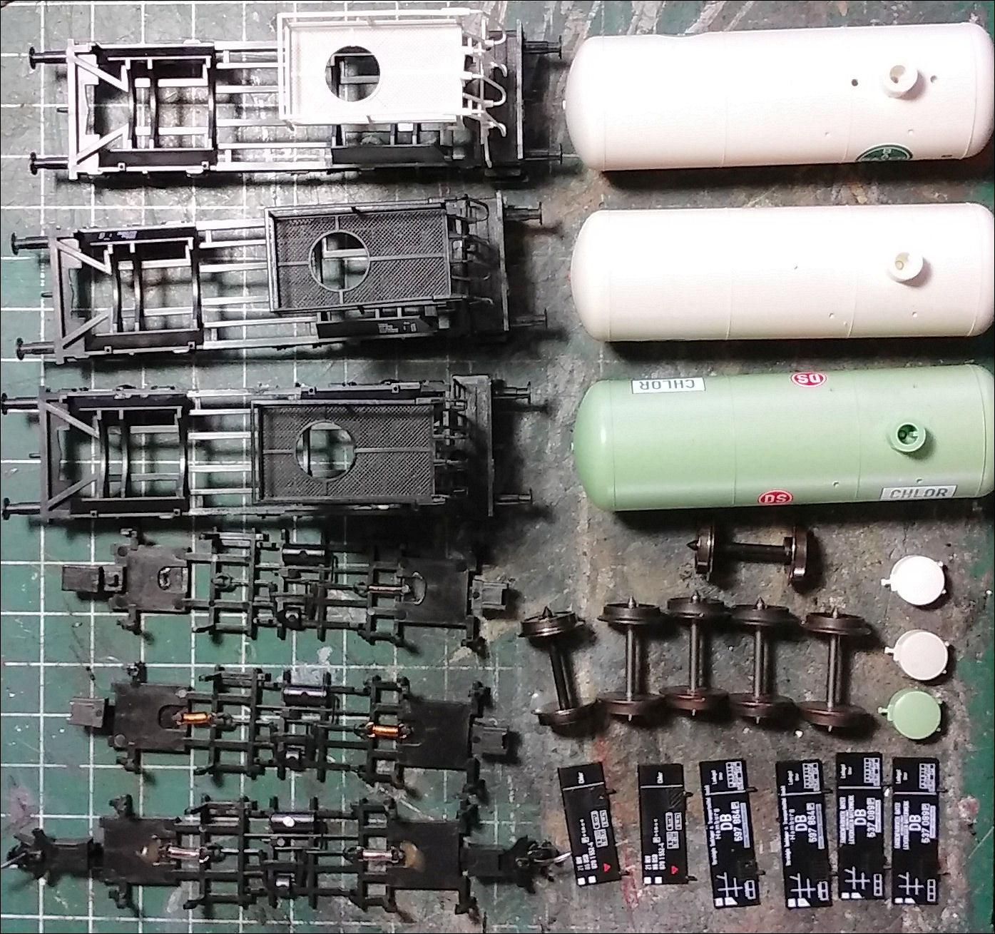

Het begon allemaal met een afwezige koppeling. En een afwezige koppelingshouder. Simpel op te lossen door het aanbrengen van een adapter van Kadee. Wagonnetje uit elkaar halen. Adaptertje plakken. En dan bedenken dat je meteen de boel ook wel even kunt weatheren. En dan op de gedachte komen dat je nog twee van dat soort wagentjes hebt. En voor je het weet ligt de tafel vol gesloopte wagentjes.
Nou, de compressor maar weer aanslingeren dan...

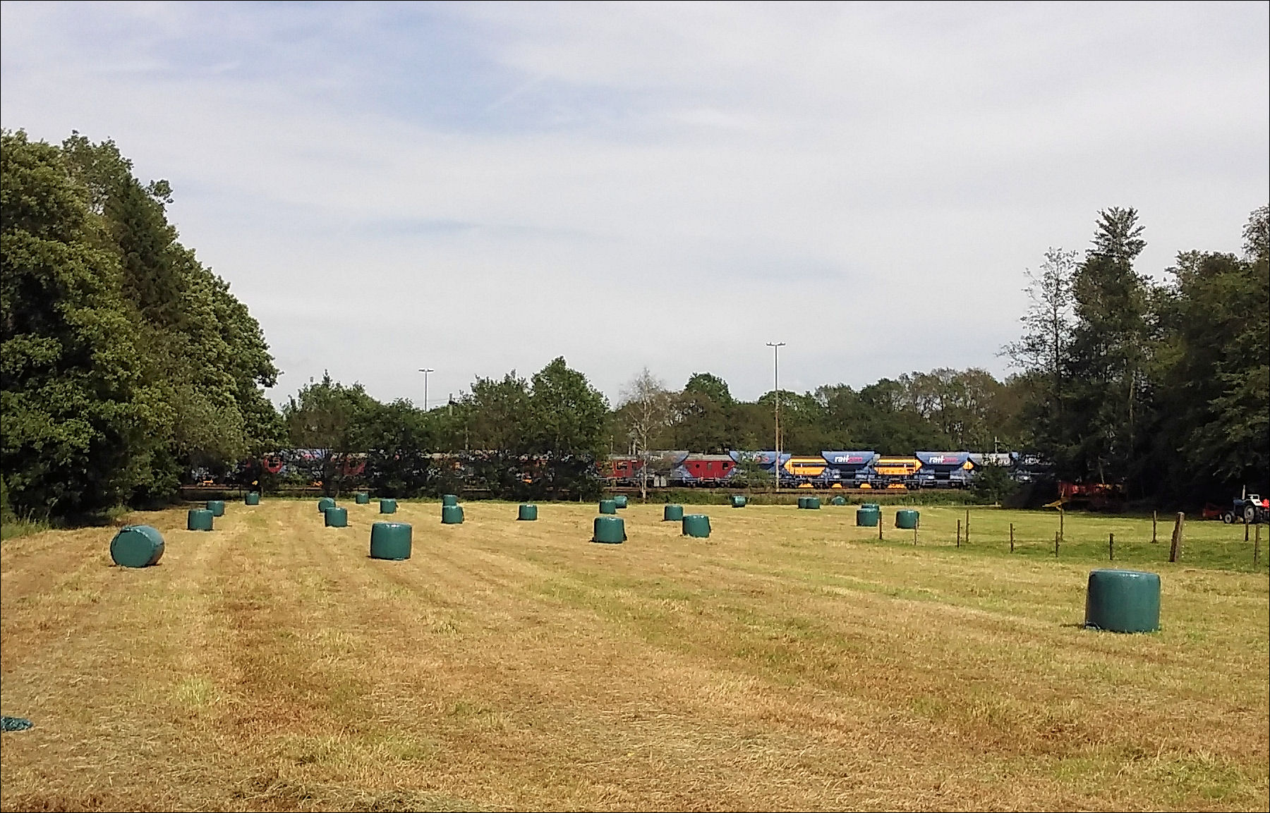

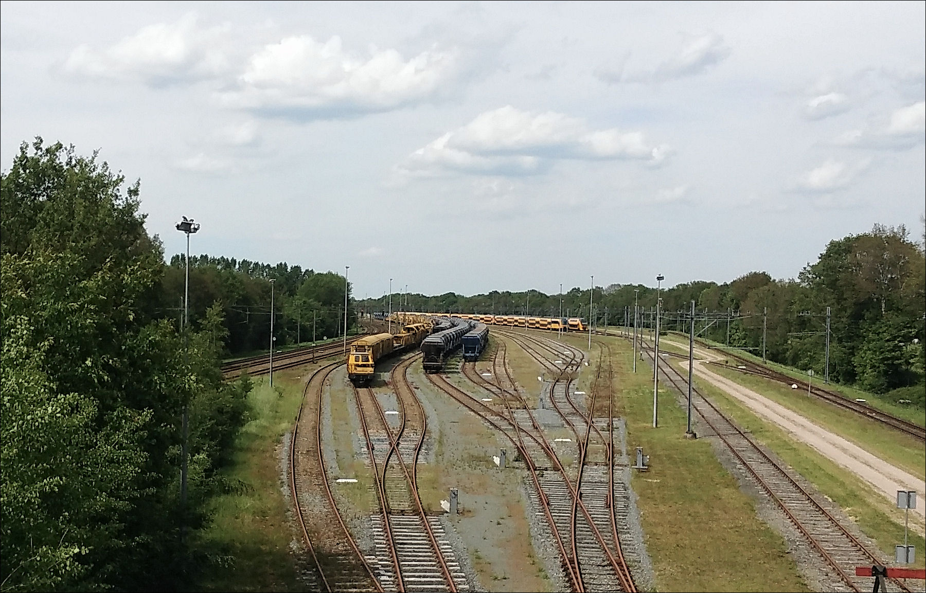

Vanwege het mooie weer vandaag even hier en daar gekeken hoe de boel er tegenwoordig bijstaat. En dan kom je nog wel eens wat tegen. Zo zag ik, vanaf het viaduct, op het Onner rangeerterrein zo'n werktrein opgeteld staan, met een hoop van die Prorailwagentjes:
Ik heb het vermoeden dat ergens hier in de buurt het ballastbed even wat opgeschud gaat worden. Of opgeschud is.

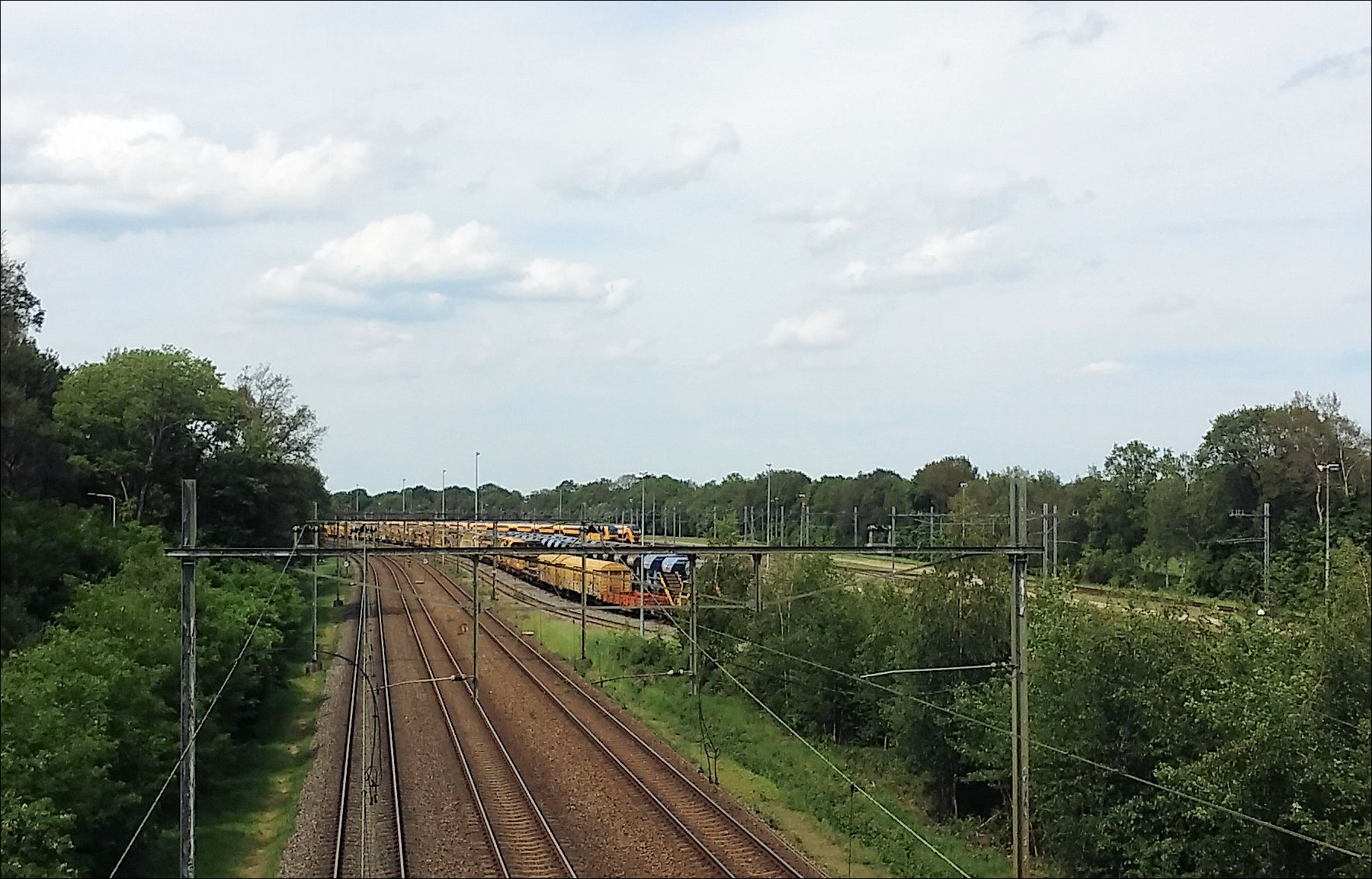

Eindje verder nog meer van die Fccppss (of zoiets) wagentjes:
En achter dat verbleekte blauw, wat is dat? Dat lijkt verdorie wel een Plan U!

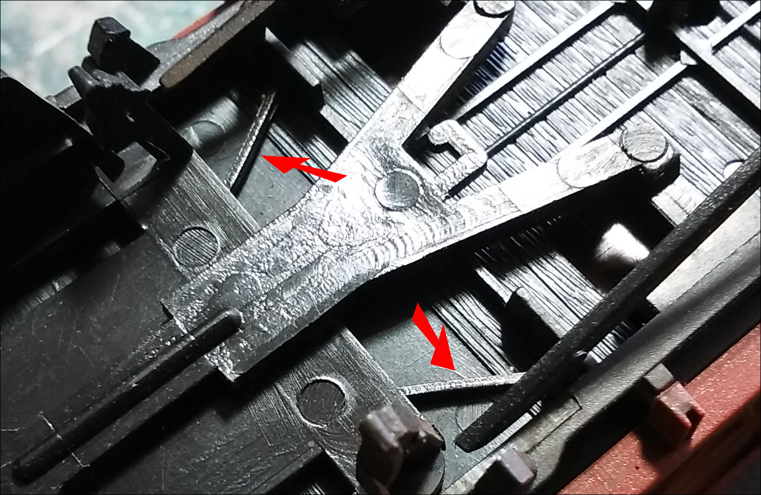

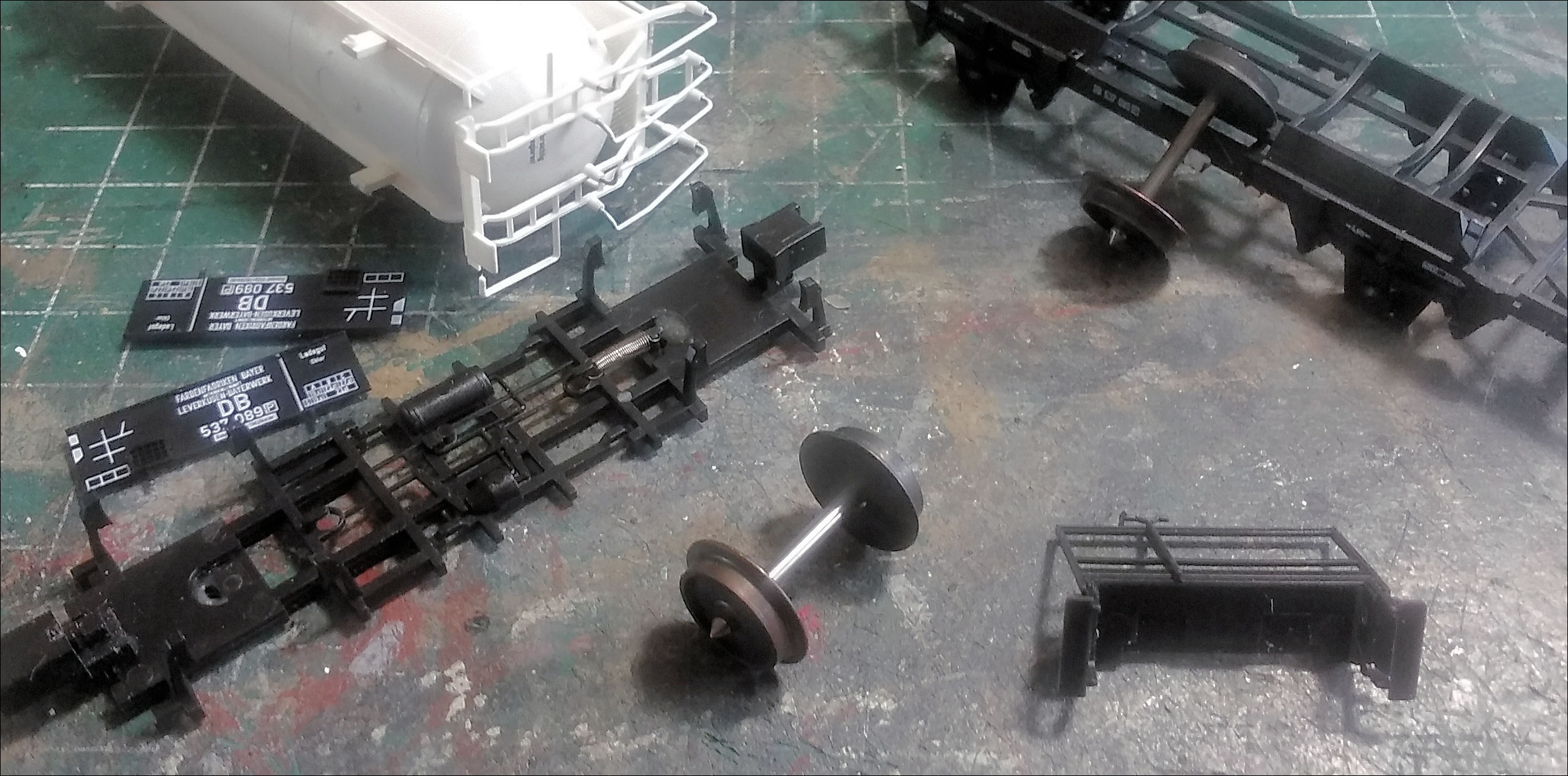

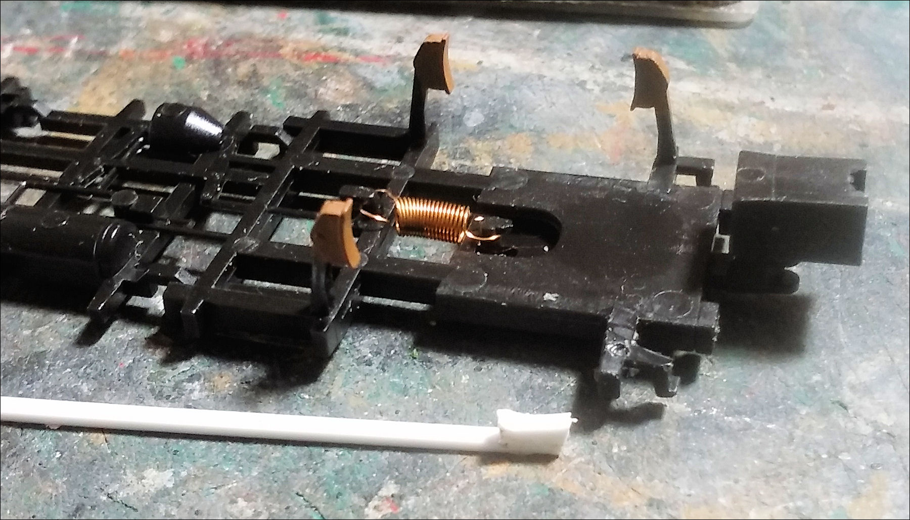

Enfin, thuisgekomen eerst maar een lekker biertje, dat mag vandaag vanwege de warmte, en daarna even verder kijken bij de chloorwagentjes, om, helaas, tot de ontdekking te komen dat er een remblokje mist. Da's nou jammer!
Kijken of het wil lukken om zelf iets in elkaar te fabrieken.
