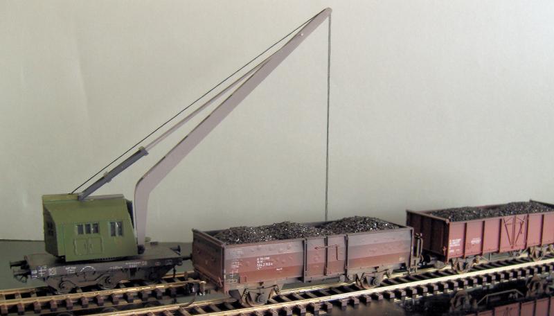

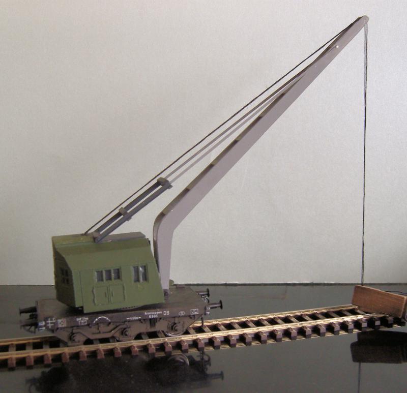

Eindelijk, eindelijk staat de giek zelfstandig in de juiste positie:
Even een knijper aan de draden gehangen om de touwtjes strak te houden. Ik moet nog met de grijper aan de gang, maar ik moet eerst eens kijken of ik ergens nog wat lood heb.
Voor de lol de knijper even gecamoufleerd met wat kolenbakken:

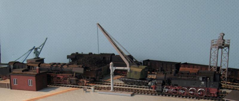

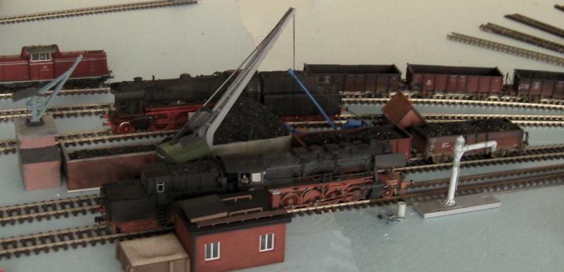

Even een fotootje van de kraan in z'n natuurlijke ecologische systeem:
Phoeh, ik had niet in de gaten dat die foto zo slecht was, en nog beroerd gefotoshopt ook
Jan

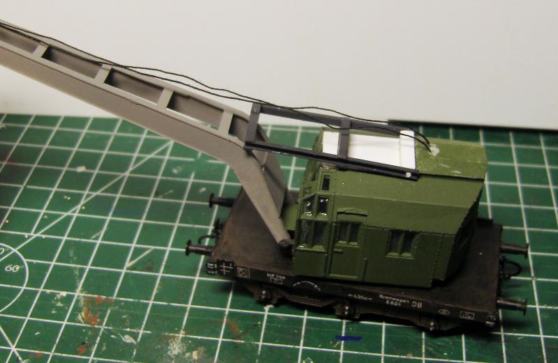

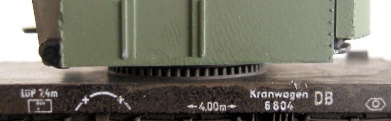

En toch.... vind ik die "positie" nog net niet goed. Net alsof hij een beetje achterover staat. Om dat te kunnen corrigeren, zal ik e.e.a. weer moeten slopen.
Hmmmm.... eerst nog maar eens aankijken, misschien wen ik er nog aan....
Team forummoderators
Berichten: 15451
Reactie #1722 Gepost op:
01 March 2013, 16:44:21 »

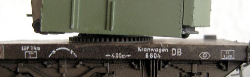

Nou, dat achterover staan klopt wel:
Het wordt deels veroorzaakt (denk ik) doordat een hoeveelheid ballast van de "klont" is afgezaagd, waardoor het hele hok niet meer in evenwicht is.
Zo zou het moeten zijn:
Eens even kijken hoe we dat kunnen corrigeren.
Jan
Berichten: 15451
Reactie #1723 Gepost op:
01 March 2013, 21:22:35 »
Ja ja, "eens even kijken hoe we dat kunnen corrigeren". Hokus pokus, en daar is Jantje 44 met een oplossing....
Niet dus, want ik zit de hele avond al te kl*ten met stukkies plastic en ijzerdraadjes, maar de hoek van het hok tov de horizontale wordt alleen maar erger. Het beste resultaat geeft het tot nu toe als ik helemaal niks doe, dus terug ga naar de beginsituatie.

Jan, kun je niet beginnen met het verwijderen van het grote
zwarte blok aan de binnenkant. En het asje eraf zagen en vervangen
door een asje van 4mm. Dan stuur ik je een lager toe die je in
de fundatie kunt lijmen, waardoor het geheel stabiel is.
