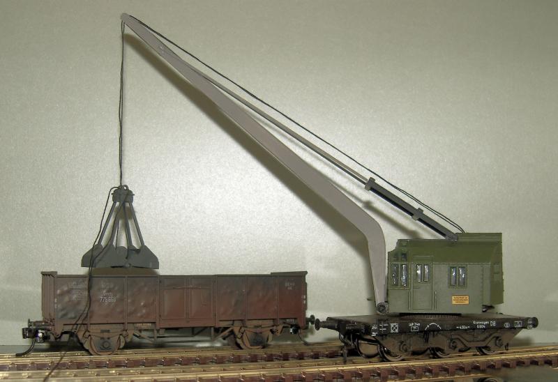

Hey 44,
Een bepaald ontwerp is lastig te verbouwen. je wilt van een "lichte" kraan-ontwerp een "zwaardere" kraan-ontwerp maken.
Om de boel in modeltechnisch evenwicht te krijgen zou je een aangepaste verzwaringsconstructie, iets met een plaatje ijzer ofzo, achter de cabine kunnen hangen. wat je bij oude kranen en vooral bouwkranen in de vorm van betonnen platen ziet, gewoon wel in het zicht dus.
Denk dat 1 of 2 platen aan de achterkant niet zullen misstaan en misschien zelfs je verbouwde model in evenwicht kunnen brengen.
Misschien kun je met een metalen ring uit de ijzerwarenhandel van de echte doet-t-zelfert het draaiplateau opvangen.
De boel meespuiten, extra veiligheidsmarkeringen op de hoeken, misschien een breedstralertje op de giek en cabin en het zal nog stoer staan ook.
Zomaar een paar ideeen.
Mvg Koen.
Laatst bewerkt op: 01 March 2013, 21:57:05 door KoenF
Swalbenburg in N
de pauze stand.
Johnny Cash:
All I do is drive
Tjalling
Berichten: 3519
Reactie #1726 Gepost op:
01 March 2013, 22:09:35 »
Loden kogeltjes bovenin de giek?
Je hebt aan de voorkant van de klont eens struk weggehaald dat moet je corrigeren.
Een stuk aan de achterkant weghalen kan ook helpen.
Tjalling
modulebaan.nl
Team forummoderators
Berichten: 15451
Reactie #1727 Gepost op:
01 March 2013, 22:17:04 »
Kijk, dat is leuk, mensen die meedenken en met goeie ideeën komen

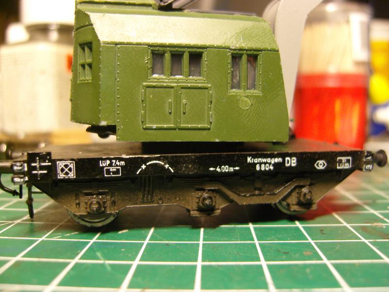

Steef, dat blok aan de binnenkant zit de giek met z'n hoofdbevestiging aan vast, en bovendien is het het houvast voor het groene (eerst blauwe) hok, dus dat kan ik niet zomaar weglaten.
Ik heb natuurlijk aan de voorkant gewicht weggehaald, voor de doorkijk in het hok, en als proef heb ik de weggezaagde stukken weer (tijdelijk) teruggezet, maar daar was het probleem niet mee opgelost. Of het voor die tijd ook al zo was (dat het ding achterover helde bedoel ik) weet ik niet meer, niet op gelet.
Koen, uit het voorgaande blijkt ook dat gewicht aan de achterkant aanbrengen niet helpt, integendeel, het probleem wordt dan alleen maar erger, het ding helt al achterover, het moet juist meer voorover hellen, in elk geval zoveel dat de boel horizontaal blijft.
Dat laatste heb ik nu uiteindelijk toch nog bereikt door een stukje Evergreen (waar zouden we zijn zonder dat spul, Lümmeln zal binnenkort worden verrijkt met een standbeeld voor Herr Immergrün, waar Ammeräth dan een krans bij zal gaan leggen) onder de achterkant tegen de as te plakken. Het ding draait nu wat stijf, maar dat is niet erg; ik ga er toch niet mee spelen. Dan had ik dat handkurveltje ook wel kunnen laten zitten
De heren Stedahult en KoenF wil ik graag hartelijk danken voor hun bijdrage in deze, ook al heb ik er dan in dit geval geen gebruik van gemaakt
Nou.... toch wel een beetje, die lamp aan de giek, dat is wel een idee! Notizen Sie das bitte, Herr Assistentin!
Jan
PS De vingerafdrukken op het model zijn gemanipuleerd, en kunnen dus niet voor forensisch onderzoek worden gebruikt
@Tjalling: daar heb ik ook aan gedacht, de grijper in gesloten toestand aan de giek hangen (ipv open, zoals mijn bedoeling was, en is, als het goed gaat) en dan onder de hap kolen lood verstoppen. Jij ook bedankt!
Jan

Nu ik het zo lees zou je miss ook wel iets kunnen hebben aan een kogellager van bv skeelers.
Als die je oude platform om mee te draaien in de rondte vervangen dan ben je er miss ook mee geholpen.
Heb echter geen idee (meer)wat voor maten die dingen hebben en of dat de juiste verhoudingen heeft,daarvoor ben ik al te lang gestopt met het rommelen aan dat soort dingen
De betere sport en outdoor winkel heeft ze in elk geval liggen miss kun je dan zelf zien of het wat is
Suc6 met het oplossen van het "probleem"

Als ik alles eens op een rijtje zet, kom ik aan het volgende optelsommetje:
Märklin kraantje (op de beurs gekocht): € 5,=
Evergreen, laten we zeggen, een heel pakje: € 4,=
Liliput schroefkoppelingen (omgerekend): € 2,=
Weinert buffers: € 2,=
Laten we zeggen, de helft van een Kibri-bouwdoosje: € 12,=
Totaal 25 öri, de gelijkstroomasjes had ik ook ergens liggen, geen idee wat die gekost zouden hebben, laten we zeggen nog een 5 euro, maakt € 30,=
Het Weinert bouwpakket van de kraan kost 195 Euro...
En als eerbetoon aan het "modelletje" van Märklin, waar ze tenslotte ettelijke duizenden van verkocht hebben....
....laat ik die naam er lekker op staan
Jan

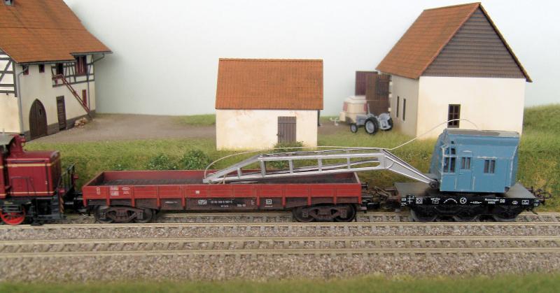

nog een vergelijkinkje:
behoorlijke verandering
ziet er goed uit Jan
groeten,
Auke

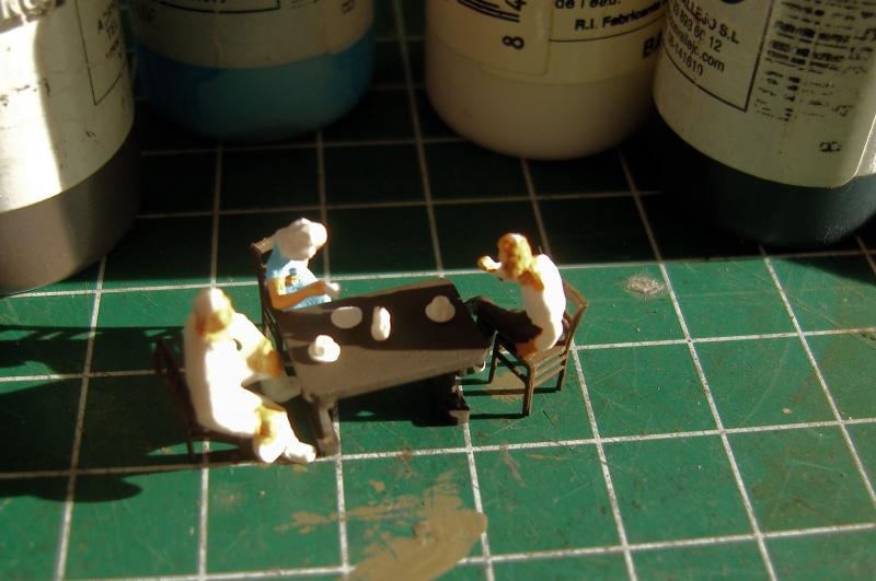

Jullie komen er bekaaid vanaf vandaag, ik heb het druk gehad. O.a. met wat reparaties aan een auto.
Maar als amuse een klein fotootje van de voorbereidingen voor de volgende episode van het verhaaltje:
Tot de volgende!
Jan
