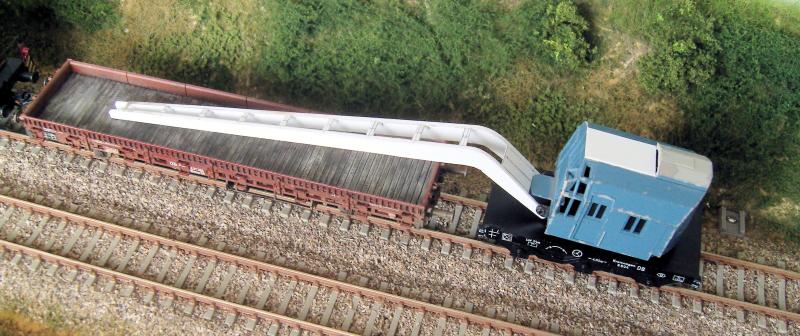

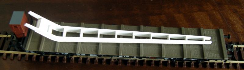

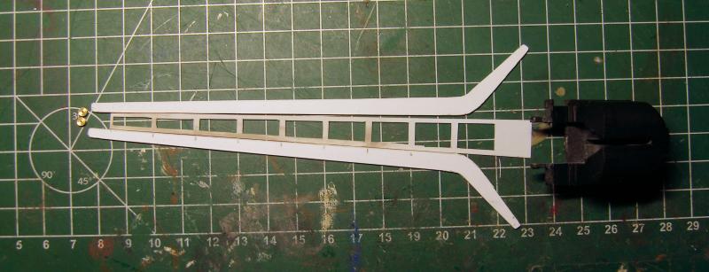

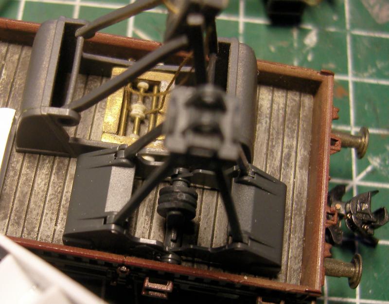

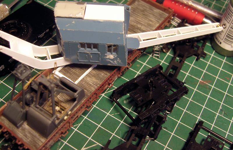

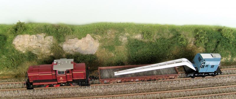

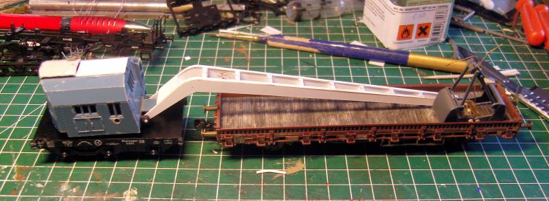

Nog beetje aan het klooien geweest met mijn giekje, fotoos hieronder. Zijn er vragen, dan steek je maar een vinger omhoog.
Eerst maar even in de vrije natuur:
De giek is nog los van het kraanhuis, hij is ook nog niet klaar, alleen de beide zijkanten zijn met elkaar verbonden door de "ladder" er bovenop.
Het geheel is verstevigd met dwarsstukken tussen de "wangen":
Giek bevestigd aan het kraanmachinistenhok. En ineens lijkt het ergens op:

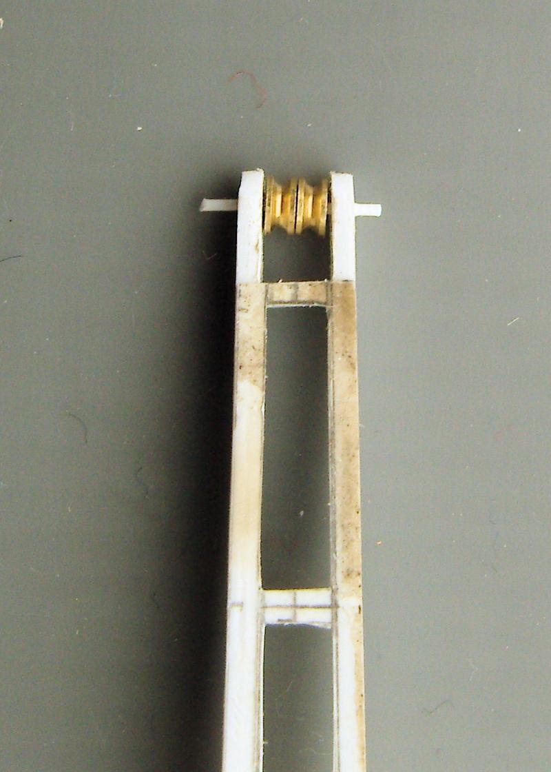

Katrolletjes in de top gefriemeld:
En tenslotte nog een plaatje van het ensemble op de snijtafel:
Het gaatje waar het handkurveltje in stak moet ook nog even dicht, zie ik nu. Komt goed.

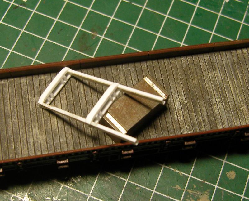

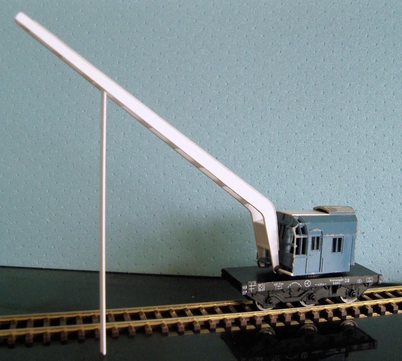

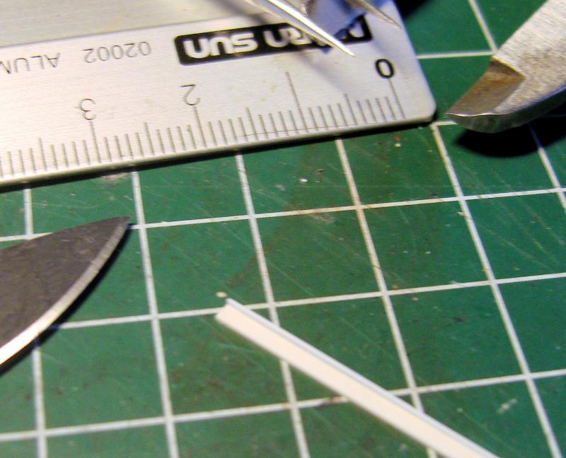

Soms heb je het in de vingers, soms niet.
Beetje bezig geweest met het frame bovenop, wat ervoor zorgt dat de giek in de juiste positie blijft. Markus Tiedtke, of één van zijn consorten, heeft dit geval van messing gemaakt, maar omdat de juiste materialen zich niet in mijn voorraden bevinden, ben ik maar eens begonnen om met plasticprofielen van Evergreen een poging te wagen. Ofwel, meerdere pogingen, de eerste twee leidden niet tot een resultaat wat mij voor ogen stond, dus ben ik maar voor de derde keer begonnen:

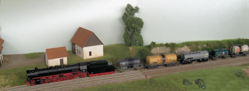

Ook die ketelwagen is niet aan mijn aandacht ontsnapt. Weatheren met olieverf is me niet geheel en al onbekend, maar op zo'n zilverglanzende ketel heb ik het nog niet eerder gedaan. Dat levert soms verrassende (ongewenste) effecten op, zodat er weer een heel nieuw leergebied vóór me ligt
Sorry, ik ben vergeten er foto's van te maken, dat houden jullie nog eventjes tegoed.
Over ketelwagens gesproken, die BP ketelwagen van Liliput (Bauart Deutz) heeft een inhoud (althans, de echte) van 480 hectoliter. Vroeger, op de Lagere school (dus niet de basisschool, ik heb de indruk dat daar aan dat soort materie niet meer zoveel aandacht wordt geschonken), op de Lagere school dus, heb ik geleerd dat een hectoliter gelijk staat aan honderd liter. Daaruit volgt dat 480 hectoliter gelijk is aan 48.000 liter, oftewel 48 kiloliter, in de volksmond ook wel kuub genoemd. Deze laatste term wordt doorgaans gebezigd als men een kubieke meter bedoelt, duizend liter dus.
Ik bedacht me, dat oliegestookte lokomotieven bij de DB doorgaans waren gekoppeld met de 2'2'T34, waarvan dan in de "kolenbak" een oliereservoir was ingebouwd. Dit reservoir kon 12 kubieke meter stookolie bevatten, wat dus precies een kwart is van wat er in die BP-wagen past. Zomaar een gedachtengang van een prettig gestoorde treintjesgek

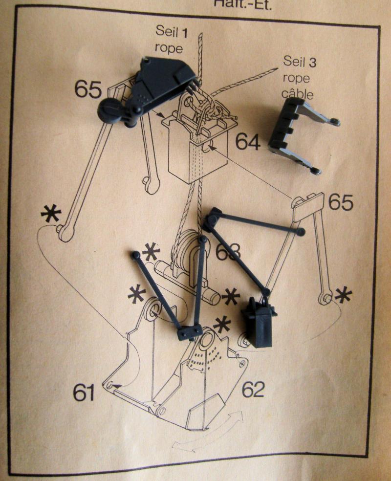

Nog eens even aan het graven geweest in mijn "magazijn". Daar kwam ik een KIBRI-doosje tegen, nl. 10562. De graafmachine die zich daarin bevindt, is gedeeltelijk in elkaar gezet, maar de grijper was nog onaangetast:
Tijd om aan te tasten dus
Eerst maar eens naar de tandarts om de tanden te trekken. Die zijn voor een kolenkraan niet nodig, omdat die alleen losse rommel bij elkaar moet grijpen, en geen vaste grond hoeft te "happen".
Daarna het happertje in elkaar gemonteerd en eens vergeleken met die zelfgemaakte die ik gekregen had:
En ondertussen is er toch een aardige verzameling onderdelen bij elkaar gekomen, zodat het misschien stilaan tijd wordt om het luchtkanon eens aan te trappen.
