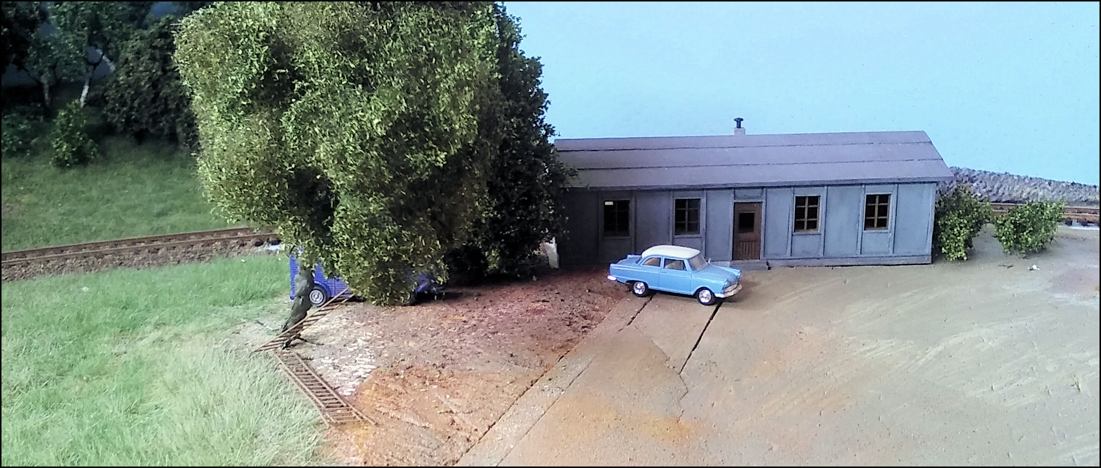

Ik weet het niet... Ik vind het eigenlijk jammer dat je het spoortje nog korter maakt dan het al het is/was. Ik begrijp dat het gebouw anders visueel te dicht bij de Prellbock komt, maar misschien is het een idee om daarom dat massieve stootbok gewoon weg te nemen. In de plaats daarvan een Hemmschuh of iets anders dat doorrollen belemmert... Ben misschien al te laat he ;D
Groet, Bas
  • Berichten: 15491
« Reactie #16216 Gepost op: 17 July 2018, 22:53:49 »
Het is niet alleen het stootblok, Bas. Moeilijk uit te leggen, eigenlijk is het net zoiets als wanneer je gesprekspartner zo dicht bij je komt staan dat het eigenlijk net niet plezierig meer is.
En dat het spoor nog korter wordt dan het al was (nou ja, drie, vier centimeter) is niet zo erg. Het spoor is bedoeld voor ketelwagens die met nieuwe aanvoer komen, en dat zullen er doorgaans één of twee, hooguit en zelden drie.
« Laatst bewerkt op: 18 July 2018, 08:36:03 door 44 »
  • Berichten: 15491
« Reactie #16217 Gepost op: 17 July 2018, 22:58:29 »
Bovendien wordt op die manier meer ruimte gesuggereerd dan er is op m'n kleine baantje van twee bij drie meter.
Als je zoveel mogelijk dingen op elkaar gaat proppen lijkt het veel voller en kleiner dan het is, dus is het zaak het tegenovergestelde te doen: beperken tot het noodzakelijke en daardoor meer 'lege' ruimte overhouden.

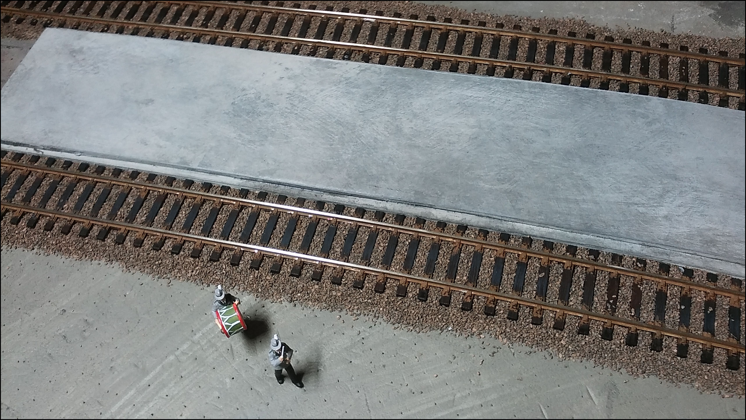

Even voor de duidelijkheid:
violet: scheiding segmentwand - luik
blauw: naad in (grijsbruin gekalkte) blauwe plaat
rood: segmentscheiding

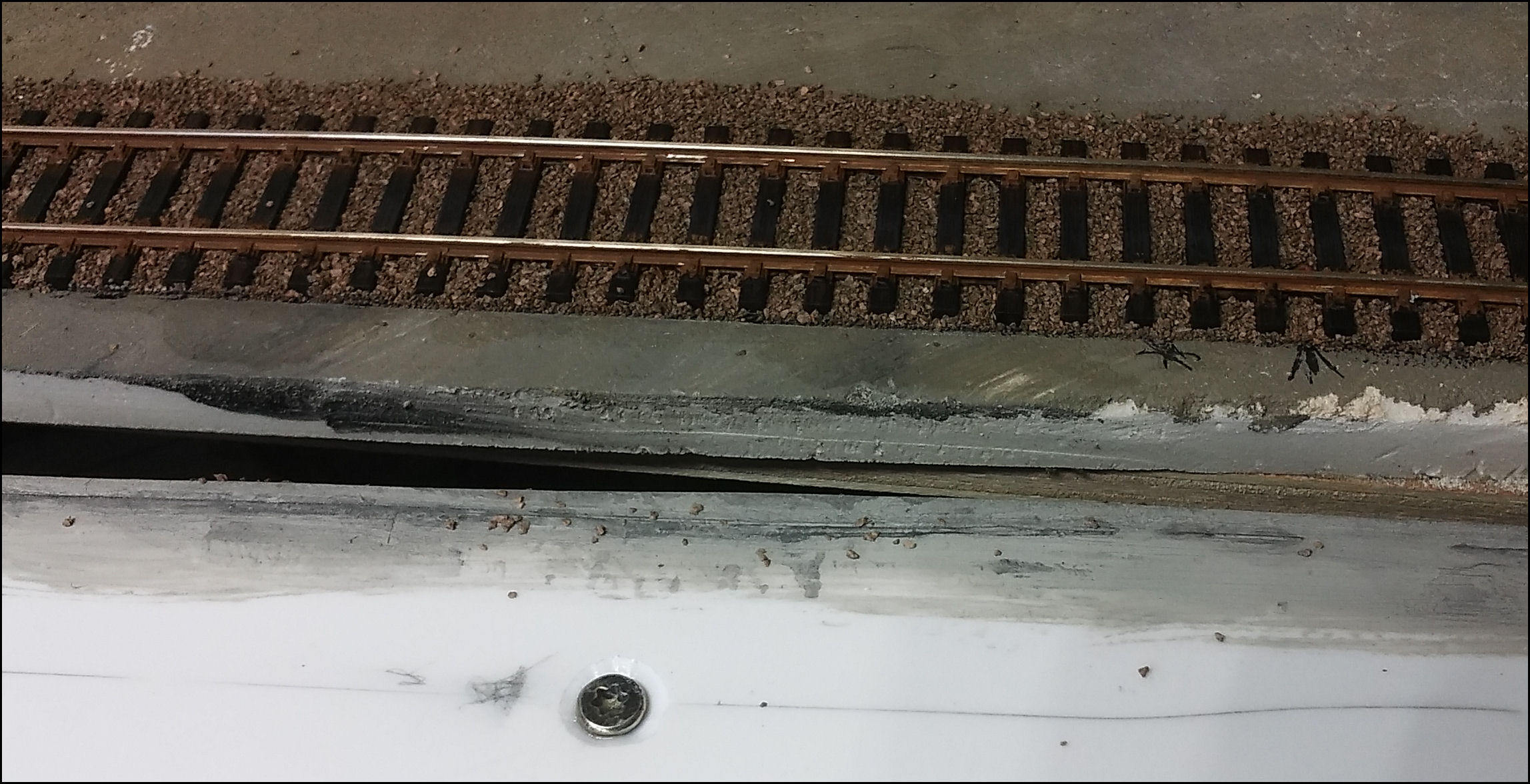

Met vaseline in de weer geweest en de restjes ballast ook aangebracht:
Morgen, als de ballast droog is, is de dag des oordeels: kan het luik verwijderd worden zonder verdere calamiteiten? Werkt dat echt, met die vaseline en zo? Blijft de ballast op z'n plek?
Succes met Midland, Koen! Leuk draadje, met verrassende invalshoeken.
  • Berichten: 15491
« Reactie #16229 Gepost op: 19 July 2018, 14:29:18 »
Nou, het viel bijna tegen, zo makkelijk ging dat. Het luik zat nergens per ongeluk vastgelijmd of zo en liet zich dus gemakkelijk verwijderen en ook het terugplaatsen verliep soepeltjes. De met vaseline ingesmeerde perronrand bleef niet hangen aan het vaste gedeelte en ook werd er geen korreltje ballast meegenomen:
Eén minpuntje dan toch: na het terugplaatsen van het luik was er wel een licht "kedeng-geluidje" te horen tijdens de 'testrit', vanwege een (nu wel aanwezig)  heel klein hoogteverschil. Maar eens even kijken of er niet een korreltje ballast is gemorst of zo.
