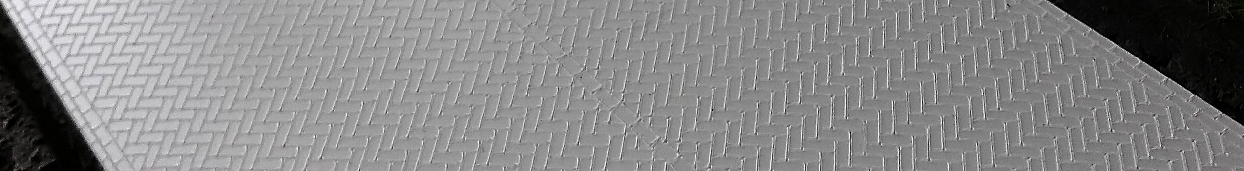

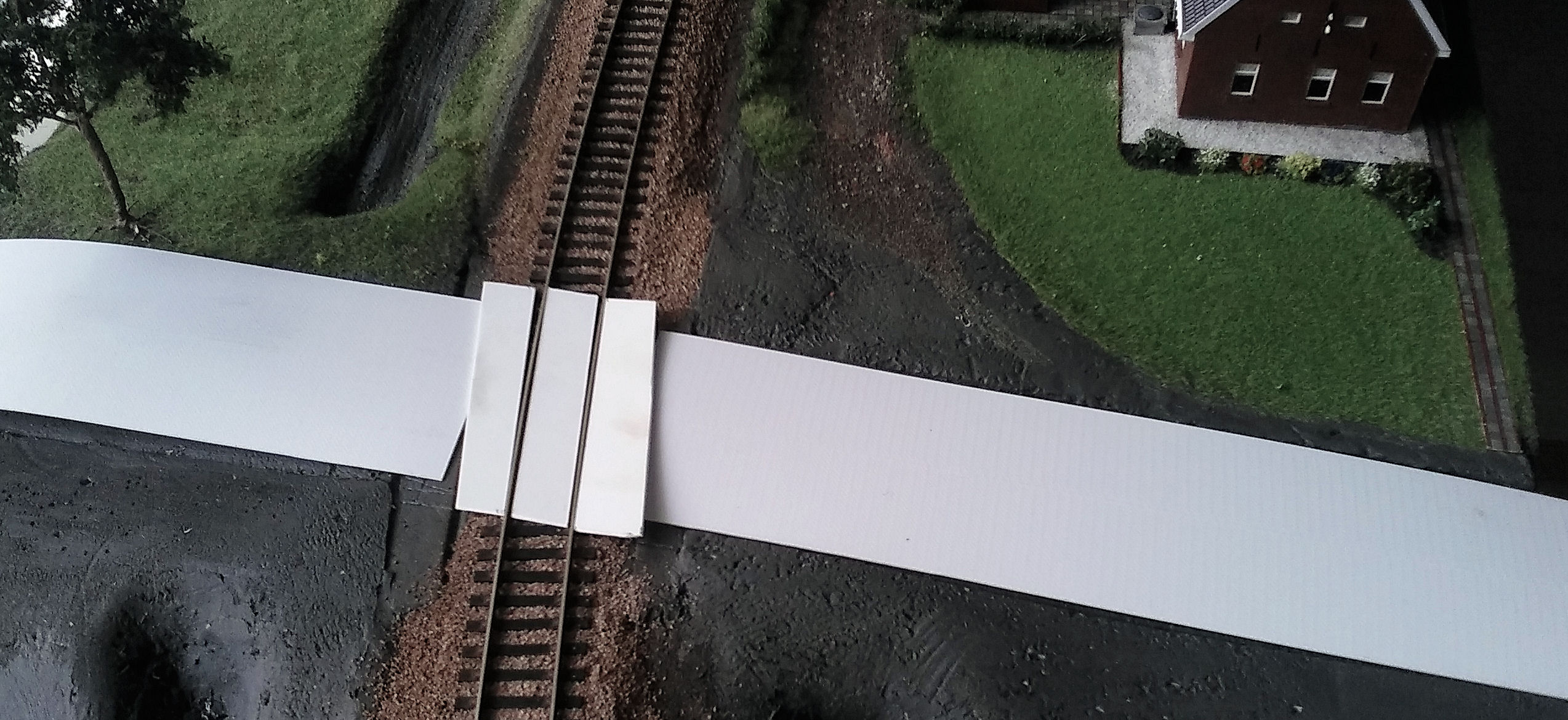

Straatje is binnen, en het ziet er naar mijn idee geweldig uit:
Bij ontstentenis van straatverlichting zijn lichtgekleurde straten (en dus ook witte) erg handig. Voertuigen, al dan niet verlichting voerend, steken dan beter af.
Wel nog even overweg en straat wat beter op elkaar aan laten sluiten.

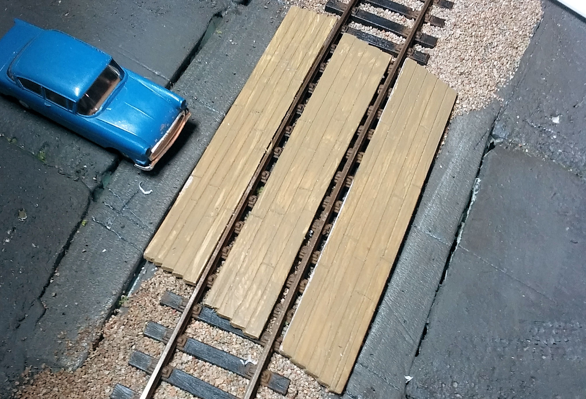

Een overgebleven stukje Evergreen bracht mij op een idee:
Mmmm... als dat maar goed gaat...

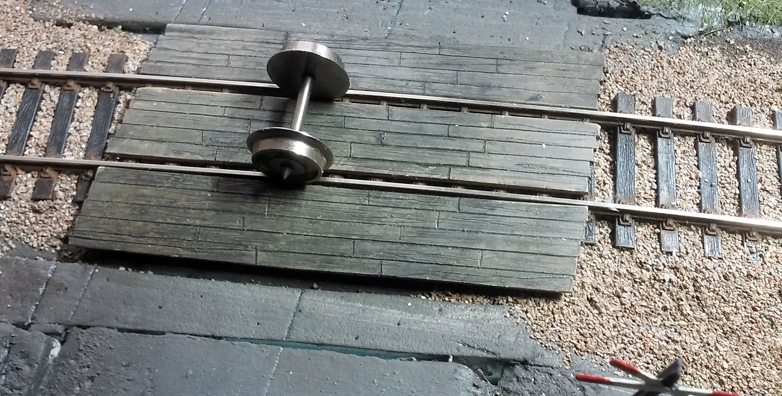

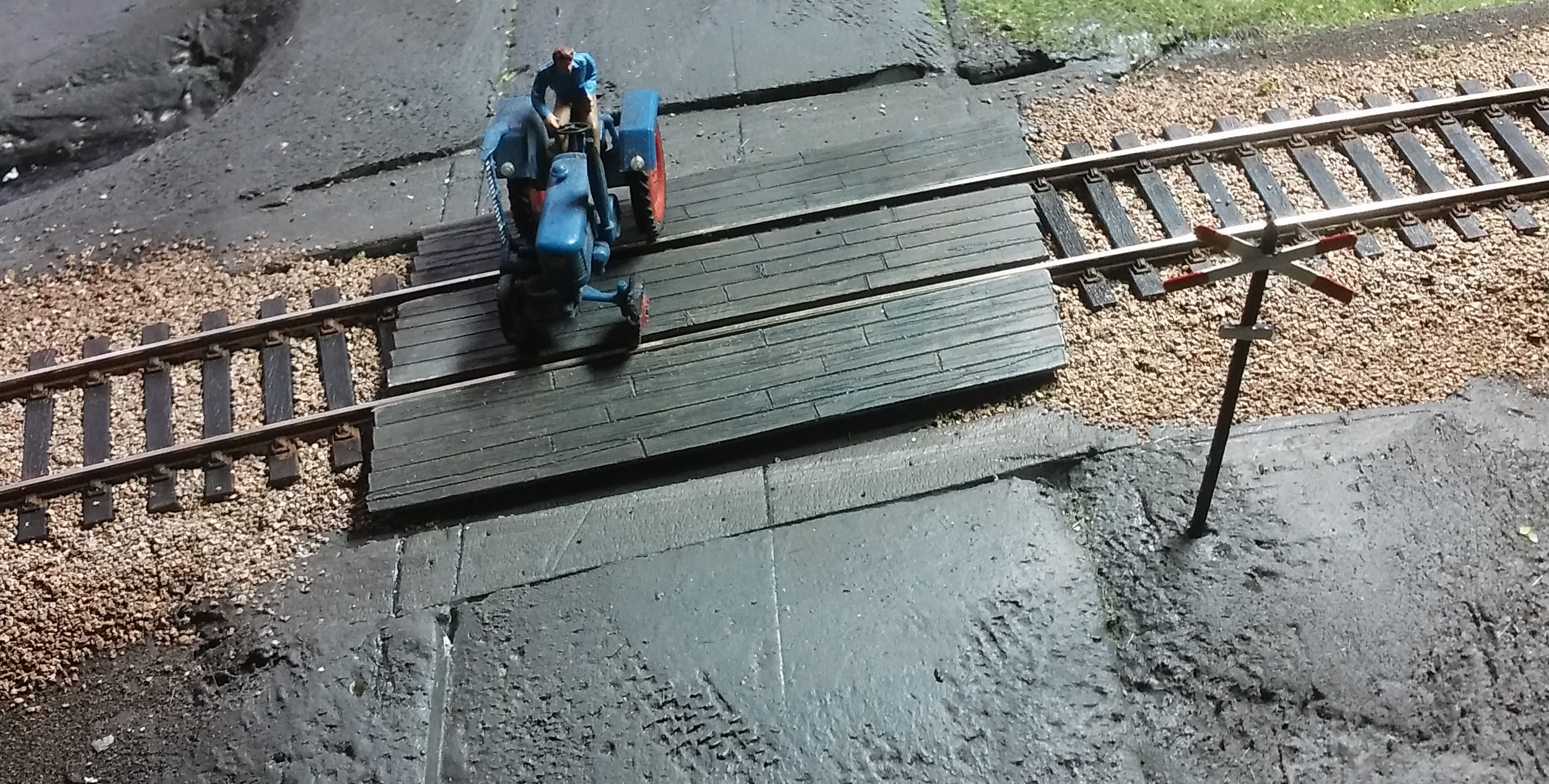

... want enerzijds wil ik, om zo veel mogelijk de werkelijkheid te benaderen, de kieren tussen railstaven en overweg zo klein mogelijk houden, en anderzijds moet er voldoende ruimte zijn om de wielflenzen, zonder dat deze gehinderd worden, te kunnen laten passeren.
Omdat je van tevoren nooit kunt weten wat voor wielen er langs gaan komen, gewoon volgens NEM, of RP25, of H0Pur, Proto of weet ik wat niet, speel ik op veilig en ga ik uit van het slechtst denkbare scenario.
Kortelings sloopte ik een stel op het drierailsysteem berekende wielstellen onder een postwagen vandaan, en er is genoeg ruimte om die ongehinderd bis auf nie und nimmer wiedersehen te laten rollen:
Zijn ze toch nog ergens goed voor geweest.
NEM en RP-25 zijn qua breedtematen identiek. Volgens NEM110 zou het houtvlak tussen de rails maximaal 14,2 mm breed mogen zijn. Meestal zijn de hoeken van dat vlak afgeschuind om als zoeker te dienen voor wielstellen die niet netjes op het midden lopen.
H0-Pur en Proto hebben smallere flenzen. Op een baan die is ingericht voor NEM kan je die eigenlijk niet gebruiken.

@Klaas: ik wil direct wel aannemen dat dat klopt. Natuurlijk kun je dat ook allemaal uit gaan zoeken, en vervolgens dat overweggetje exact volgens de normen tot op die 2 tiende millimeter uit gaan zitten meten, maar volgens mij is dat een beetje overbodig. Gewoon zorgen dat je zeker weet dat er niks aanloopt, zelfs al zou er iemand op het idee komen per ongeluk een stel stokoude assen mee te laten lopen. Zolang het voor het oog een beetje fatsoenlijk oogt is dat in naar mijn idee wel oké zo. Fremo tracht wel door een normensysteem aan te houden alles faalvrij te maken, maar zolang er snuiters zijn die denken dat het allemaal wel een beetje meevalt en er de hand mee lichten kun je normen wat je wil, maar helpen doet het niet echt.

« Reactie #15553 Gepost op: 16 March 2018, 17:46:26 »
....maar zolang er snuiters zijn die denken dat het allemaal wel een beetje meevalt en er de hand mee lichten kun je normen wat je wil, maar helpen doet het niet echt.
Ik vind dat je alles in de ban moet doen wat niet aan de normen voldoet.

« Reactie #15554 Gepost op: 16 March 2018, 18:18:39 »
Oei.
Dat ben ik met je eens.
Maar "we" zijn ook bezig met hobby, dat wil zeggen plezier en ontspanning. Enige tolerantie zou daarom moeten kunnen.
Anderzijds, als "iemand" door de normen te ruim te interpreteren daarmee het plezier van anderen in gevaar brengt... tja.
Daarom probeer ik mijn overweggetje zo te maken dat een dergelijk gevaar niet kan optreden, ook niet als "een ander" die normen iets te ruim interpreteert. Dan hebben we toch allebei plezier, en dat kleine optische compromis zal niet of nauwelijks opvallen.
