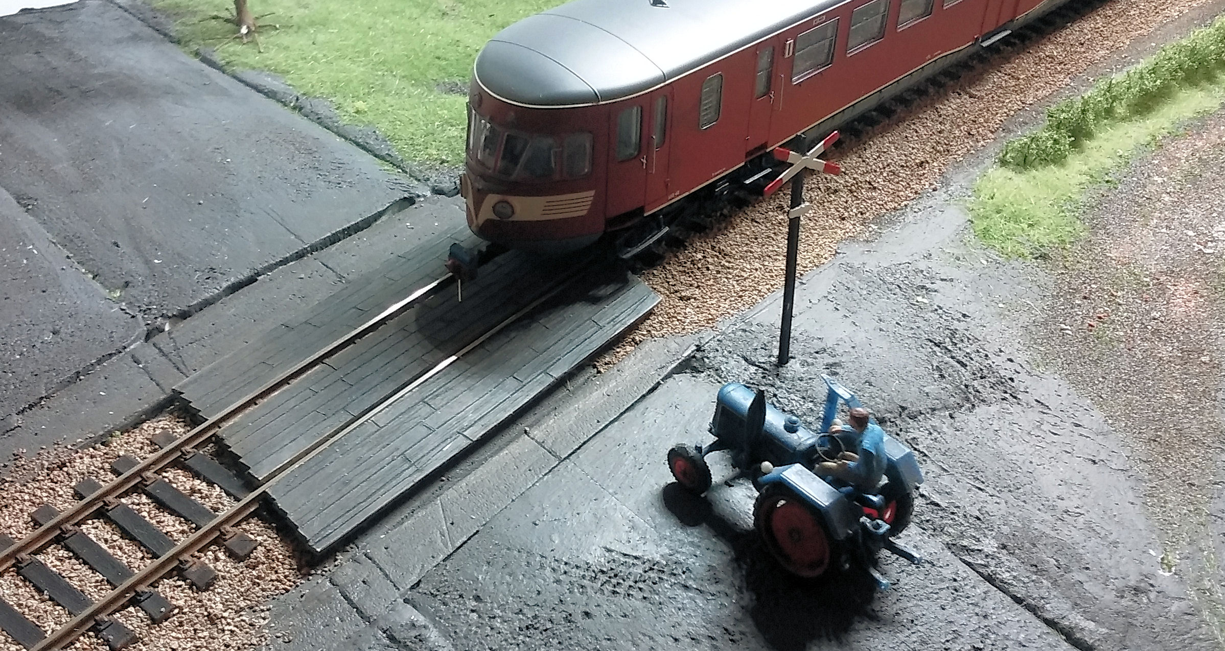

Regels en normen...allemaal leuk en aardig, maar het moet werkbaar zijn en er moet ruimte zijn voor een compromis. Te star? Dan houdt niemand zich eraan. Te ruim? Van het zelfde laken een pak. Mijn mening he, niemand moet zich verplicht voelen om deze te volgen
Wim Janse
  • Berichten: 415
« Reactie #15556 Gepost op: 16 March 2018, 19:07:04 »
H0-Pur en Proto hebben smallere flenzen. Op een baan die is ingericht voor NEM kan je die eigenlijk niet gebruiken.
Klaas, dat snap ik niet. Als de flenzen smaller zijn, kunnen ze er toch zeker tussendoor? Of begrijp ik iets totaal fout?
jerrytrein
  • Berichten: 5941
« Reactie #15557 Gepost op: 16 March 2018, 19:38:45 »
denk dat klaas doelt op het tegen een wissel in rijden
Dan zijn de wiel geleiders te breed,en kan het spul ontsporen
Voor dat overwegje is het geen probleem als de flenzen smaller zijn. Maar het zijn de wissels waar je problemen kan krijgen, een wiel kan langs de verkeerde kant van de punt rijden. De maatvoering van wissels en wielstellen is nauwkeurig op elkaar afgestemd. Dat is dus het punt waar de normen nuttig zijn. Als je wielstellen gebruikt met een andere maatvoering, dan moet je ook andere wissels gebruiken.
Duidelijk Klaas. Bedankt
  • Berichten: 15448
« Reactie #15561 Gepost op: 16 March 2018, 21:54:14 »
Voor de overweg is de ruimte tussen de wielen, de binnenmaat gemeten tussen de flenzen dus, van belang. De (in dit geval) beplanking (of eigenlijk zijn het balken, in de voorschriften wordt gesproken over wisselhout) mag dus niet breder zijn dan de ruimte tussen de wielen toelaat.
Enfin, norm of niet, mijn maat voldoet aan de meest barbaarse in gebruik zijnde maten, dus eigenlijk zou er niets verkeerd moeten mogen gaan. Overigens, als de norm 14,2 mm bedraagt, dan zit ik daar niet eens zo ver van af met max ~ 14 mm.

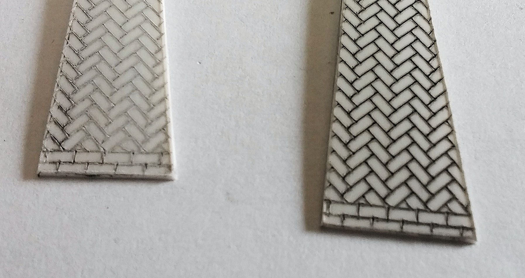

Omdat dingen nooit op maat worden aangeleverd, maar altijd te groot of te klein of niet op kleur, kun je nooit eens een keertje gewoon doorwerken. Gelukkig maar, anders zou de hobby half zo spannend zijn.
Nu is het wel zo dat ik te groot of te veel aangeleverde materialen prefereer boven te klein of te weinig, en gelukkig is de aangeleverde klinkerstraat ook te groot of, zo je wilt, te lang. Maar wat te veel is kun je afsnijden, en dat kan niet als het te weinig is of, zo je wilt, in dit geval, te kort.
Dus: op maat snijden:
Dat lijkt al heel wat, al is het nog oogverblindend wit, maar daar gaan we later nog wel wat aan doen.
Als je dingen op maat maakt, blijft er doorgaans wel het één en ander over, en daarmee kan ik mooi wat experimentjes uit gaan voeren. Bijvoorbeeld om de kleur te gaan bepalen.

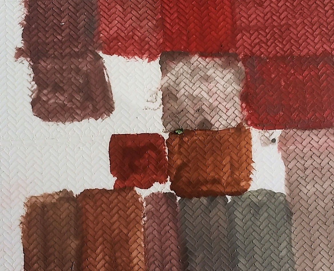

Zo hier en daar zie je wel eens voorbeelden van klinkerstraat op modelbanen, en daarvan heb ik er al behoorlijk wat nauwkeurig bestudeerd, vooral daar waar het de kleur betreft, en ik heb sterk de indruk dat het nogal moeilijk is om de juiste kleur te treffen.
Nu woon ik aan een met klinkers gestrate weg, en niet dat elke klinkerstraat er zo uit ziet, toch is het wel een voorbeeld van wat het zo ongeveer zou kunnen worden.
Als ik door m'n oogharen kijk, om zoveel mogelijk details als individuele klinkers weg te filteren om puur en alleen naar de kleur te kunnen kijken, dan kom ik tot de conclusie dat, hoewel je zou denken dat de hoofdmoot steenrood is, het vooral een grijze kleur is die de boventoon voert. Met dat steenbruinrood als nuance, dat wel.
Aldus wat potjes Humbrol bijeengegraaid en wat staaltjes gaan kwasten:
Hmm... ik denk dat het een mix wordt van zo'n beetje al die tinten door en naast elkaar, en zuinig zijn met dat rood. En dat ik met één keer verven nog niet klaar ben. De derde van links op de onderste rij vind ik wel tof.
Nog een probeersel: de voegen. Niet zozeer wat de kleur betreft, maar meer proberen of het beter is eerst te voegen en daarna te schuren of eerst te schuren en daarna te voegen. Dat schuren ontkom ik niet aan, omdat er door het "snijden" van de steentjes langs elk snijlijntje een opstaand randje is komen te staan. Maar goed, lijks zie je het resultaat van de volgorde voegen verven en dan schuren (en daarna de steentjes weer schoonvegen), rechts zie je het resultaat schuren - verven (- vegen):
Hm. Dat stemt wel tot enige voorzichtig-optimistische verwachtingen.

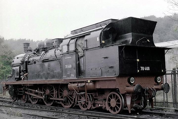

De P4.2 bijvoorbeeld, en vijftigers. Drieëntwintigers ook wel, volgens mij heb ik daar wel eens foto's van gezien.
V100 is hier in Stad ook wel eens gezien geloof ik, en V160 ook. En dan nog een stel treinstellen, ik weet nooit wat voor nummers, maar iets als 624 is ook hier in het noorden wel gespot geloof ik, ooit.
in ieder geval BR 78
De 78er is ook een mooie machine. Sowieso heb ik wel iets met die Pruissen.
Bron: Bahnbilder
Ooit kreeg ik een GFN-78er in handen, iemand had 'm laten vallen er er was van alles aan stuk en kapot, maar rijden deed het beestje nog wel. Ik meen dat die ooit eens als eenmalig model door GFN was uitgebracht. Ik kreeg 'm gratis en voor niks in handen, en omdat ik er zelf niks mee kon (vond ik) heb ik 'm aan iemand anders weer verpatst, hij wilde graag een DRG-uitvoering, en dus heb ik 'm opgeknapt en omgeturnd naar DRG en verkocht voor 200 piek.
Achteraf... tja. Maar goed, met die 78 gaat het vaak net als met die 38er: ik laat ze liggen wegens gen zin in ombouwen. Waar er bij de P8 nog een aardig motortje (Bühler) is ingebouwd in plaats van de welbekende rondmotor, beschikt de T18 wel nog steeds over die grote ronde knol. Waarvoor ik overigens diep respect heb, het concept is al ouder dan ikzelf en er is in de loop der jaren weliswaar hier en daar wat aan verbeterd, maar in principe steeds hetzelfde gebleven. Het volume en de driepoligheid maakt dat dat ding zo langzamerhand wel een klein beetje achterhaald raakt.
Behalve een decoder inbakken zou ik er dan ook een sb-setje of zo in willen bouwen en ook dat is een karweitje (met freeswerk en alles) waar ik niet zo op zit te wachten...
Ik ben erg nieuwsgierig of de voor dit jaar door Roco aangekondigde 86er nog iets met het eerdere model van Fleischmann gemeenschappelijk heeft en zo ja, in hoeverre.
En als Roco aankondigt "ausgesuchte Fleischmann-Modelle" opnieuw uit te brenegen als "Fleischmann made by Roco", dan ben ik benieuwd in hoeverre het echt nog de "oude" GFN-modellen zijn, en of Roco bepaalde dingen zal aanpassen of niet (zoals de aandrijving bijvoorbeeld).
En dan maar hopen dat er een keertje en 78er bij zit.
