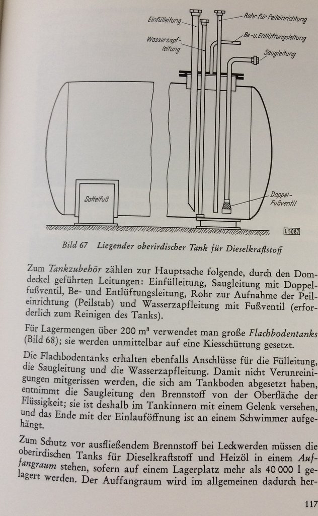

In het voorschrift lees ik niks over een grindondergrond voor lekkages. Het staat er om aan te geven dat een staande tank plat op een grindbed komt te staan, dus zonder fundering, wat de liggende tanks wel hebben. Voor opvang dient de muur om de tanks heen. Om aan te geven, dat de DB serieus tegen morsen was, hier nog de volgende pagina. Ook bij het lossen en tanken werd er moeite gedaan het in de grond lopen te voorkomen. Het was in 1965 zeker niet zo'n smeerboel als de meesten hier graag zouden nabootsen.

De DB was al snel met de maatregelen voor het vermijden van bodemvervuiling. In het Eisenbahn Lehrbuch "Das Bahnbetriebswerk", Band 111 uit 1965 is aangegeven welke maatregelen moeten worden genomen om brandstoftanks te plaatsen. Aangezien de meeste tanks rond die tijd werden geplaatst, door de groeiende verdieseling, is het een goede leidraad voor Lümmeln.
Ook informatief is de betekenis van de pijpen in de tanks.

Jan's citaten uit de "Eisenbahn - Lehrbücherei der Deutschen Bundesbahn, Betriebsmaschinentechnische Anlagen für Dampflokomotiven" waren mij al eerder in het oog gesprongen als buitengemeen leerzaam. Als ik het goed heb dan beschikt Dirkjan eveneens over dit werkje. Alleen de omvang (tenminste 143 delen) weerhoudt mij nog van de aanschaf, omdat ik niet precies weet waar ik het moet laten.
Eneuh, Joke,...zoals Dirkjan al opmerkt vermeldt het voorschrift een "Kiesschüttung" voor "Flachbodentanks" ( Hochtanks), los van de andere regel die voorschrijft dat bij de opslag van meer dan 40.000 liter diesel of "Heizöl" de opslagtanks in een "Auffangraum" geplaatst moeten worden.

Samenvattend kunnen we stellen dat er veel meer pijpen aangebracht moeten worden conform de door Dirjan getoonde tekening en dat het geheel - ook al in periode III - veel schoner was dan soms wordt aangenomen.
Het grindbed was voorgeschreven voor de grotere "Flachbodentanks", terwijl de kleinere liggende tanks op twee betonnen fundaties rustten. Ik ben geen bouwkundige maar ik kan mij voorstellen dat dit verschil te verklaren valt door de verschillen in bouwwijze. De kleinere liggende tanks zijn als het ware zelfdragend (behouden hun vorm), terwijl die grote "Hochtanks" tot een andere krachtenverdeling nopen ( die kun je niet op een paar punten op een betonnen fundatie laten steunen), vandaar een fundatie in de vorm van een kiezelbed.
