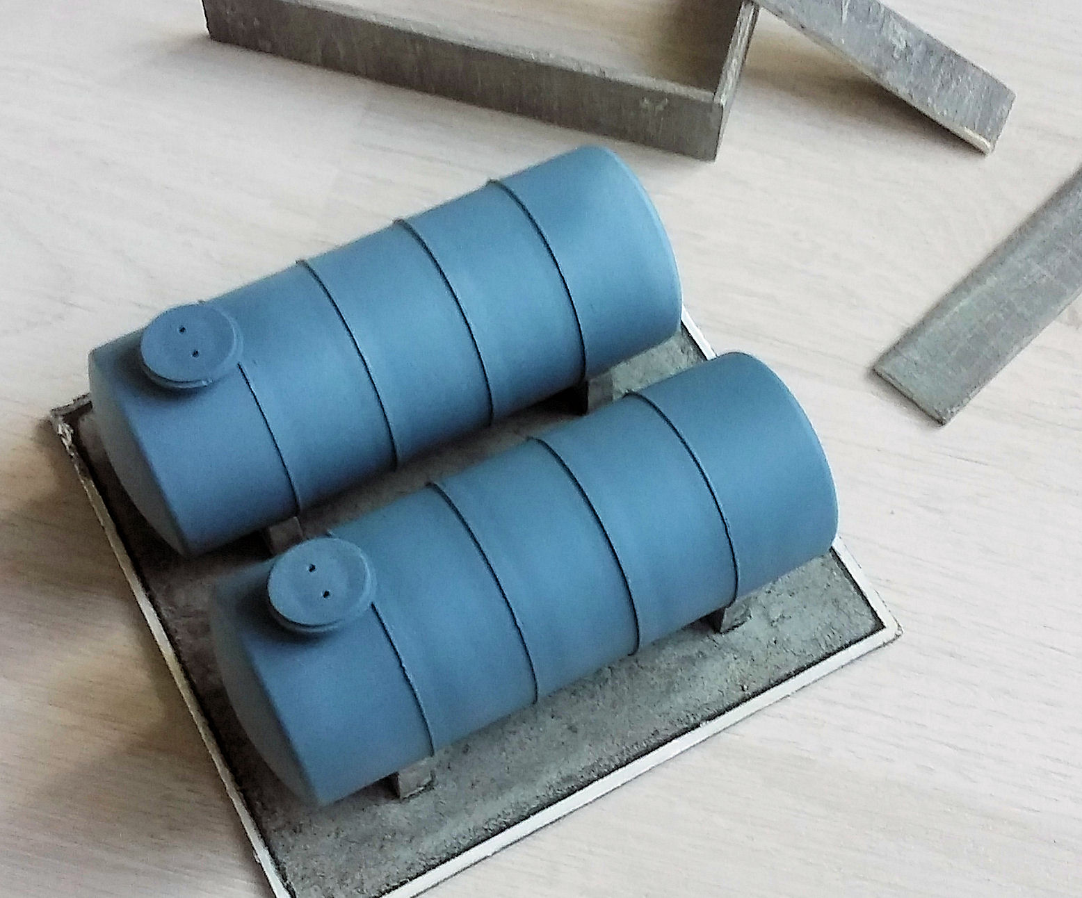

Zo'n vermoeden had ik al wel:
Citaat van: Moi
Morssporen weet ik nog niet, ik heb de indruk dat de tanks als het ware "van een afstand" gevuld worden, zodat de kans op morsen niet zo groot is. Met "van een afstand" bedoel ik dat de ketelwagens op een vulpunt, of lospunt, hoe je het noemen wilt,  worden aangesloten, waardoor via een aansluitende pompinstallatie de tanks gevuld worden.
In de betonnen bak komt wel wat vuiligheid. In de loop der seizoen zal er van alles in en uitgewaaid zijn, en ze zullen echt niet dagelijks met motblik en veger de boel uitgemest hebben. Misschien wat gras, wat mos, maar niet teveel, want zoveel licht en zo'n rijke voedingsbodem zal er ook niet zijn onder die tanks.

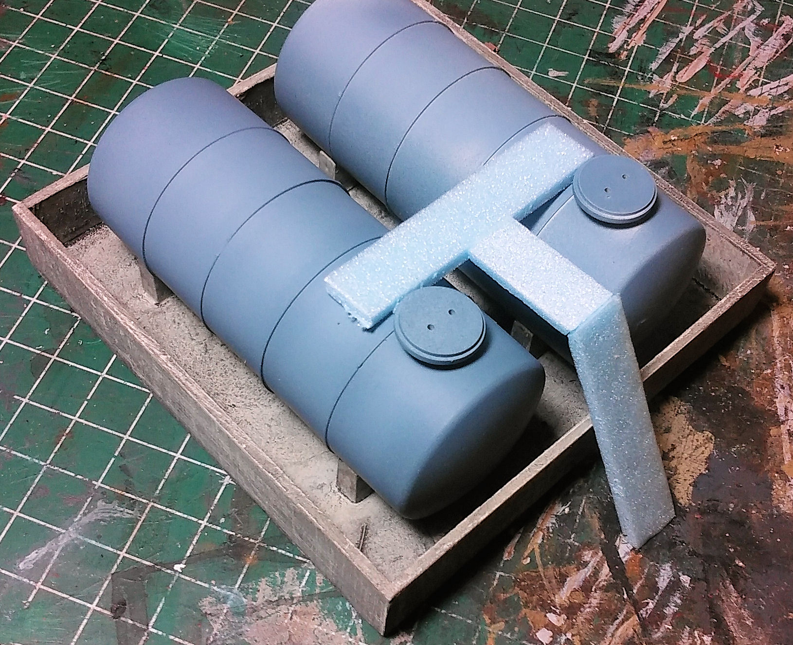

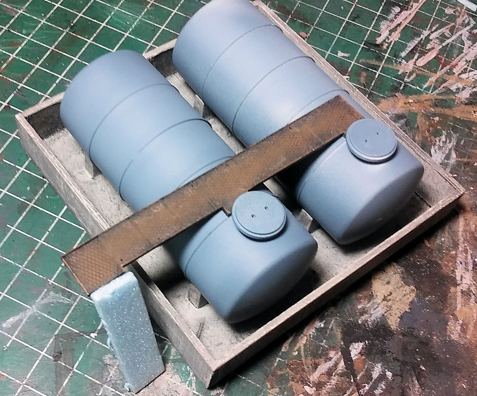

Naast kleur, verwering en leidingverloop is er nog een kleinigheidje: hoe komt men die loopplank op?
In de Fallerdoos zitten wat ladder-achtige dingetjes, waarmee men over de muren van de betonnen "bak" kan klimmen, en een flinke trap om op de loopplank te kunnen komen.
Op de meeste foto's zie ik echter vooral van dat ladderachtige, maar goed, zo'n stevige trap vind ik ook wel wat hebben.
Van Faller moet die trap een soort van "langszij" komen, daarom steekt de loopplank ook een flink stuk uit (wel naar de verkeerde kant, dus heb ik 'm gespiegeld):
Maar ergens vind ik het een beetje een naar gezicht, zoals zo'n eind loopplank daar in het niets hangt te zweven. In gedachten was ik dan ook al een soort "Gerüst" aan het construeren, totdat me een andere mogelijkheid in de zin kwam:
Daar gaan we nog maar eens een nachtje over slapen.
