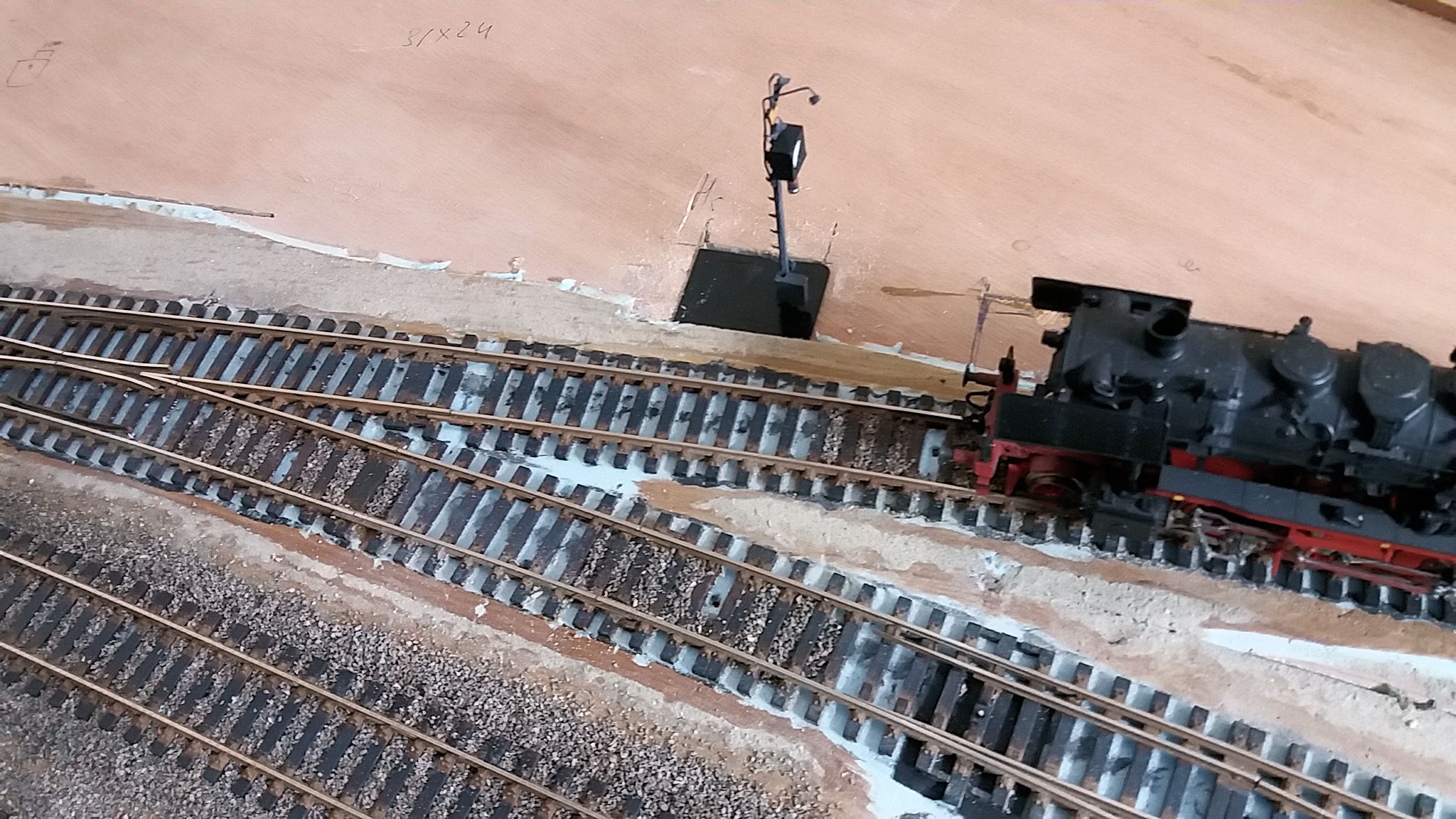

Trekdraadgootjes leggen, bijvoorbeeld, en erachter komen dat met deze twee Ablenkungen de laatste van mijn voorraadje zijn opgebruikt. Er zijn er nog zat Größe 2 en 3, en ook wel vier, maar nummertje één is nu schoon op. Maar, als het goed is, zijn er ook niet meer nodig - als het goed is...
Tenminste, aan deze kant niet. Straks in het Bw is het weer een ander verhaal. nu ja, die dan leeft, die dan zorgt.
Verder mag ik zo langzamerhamd wel eens serieus gaan nadenken over waar precies de Hs mit Wartezeichen te plaatsen, want daar moet nog een volwassen gat voor gegraven worden.
Overigens verkeerde ik in de veronderstelling dat het hele ding van alle noodzakelijke bedrading was voorzien, maar dat was misgedacht. Daar moet dus ook nog even wat aandacht aan gegeven worden.
Enfin, de komende vrije uurtjes zijn alvast goed gevuld. :P

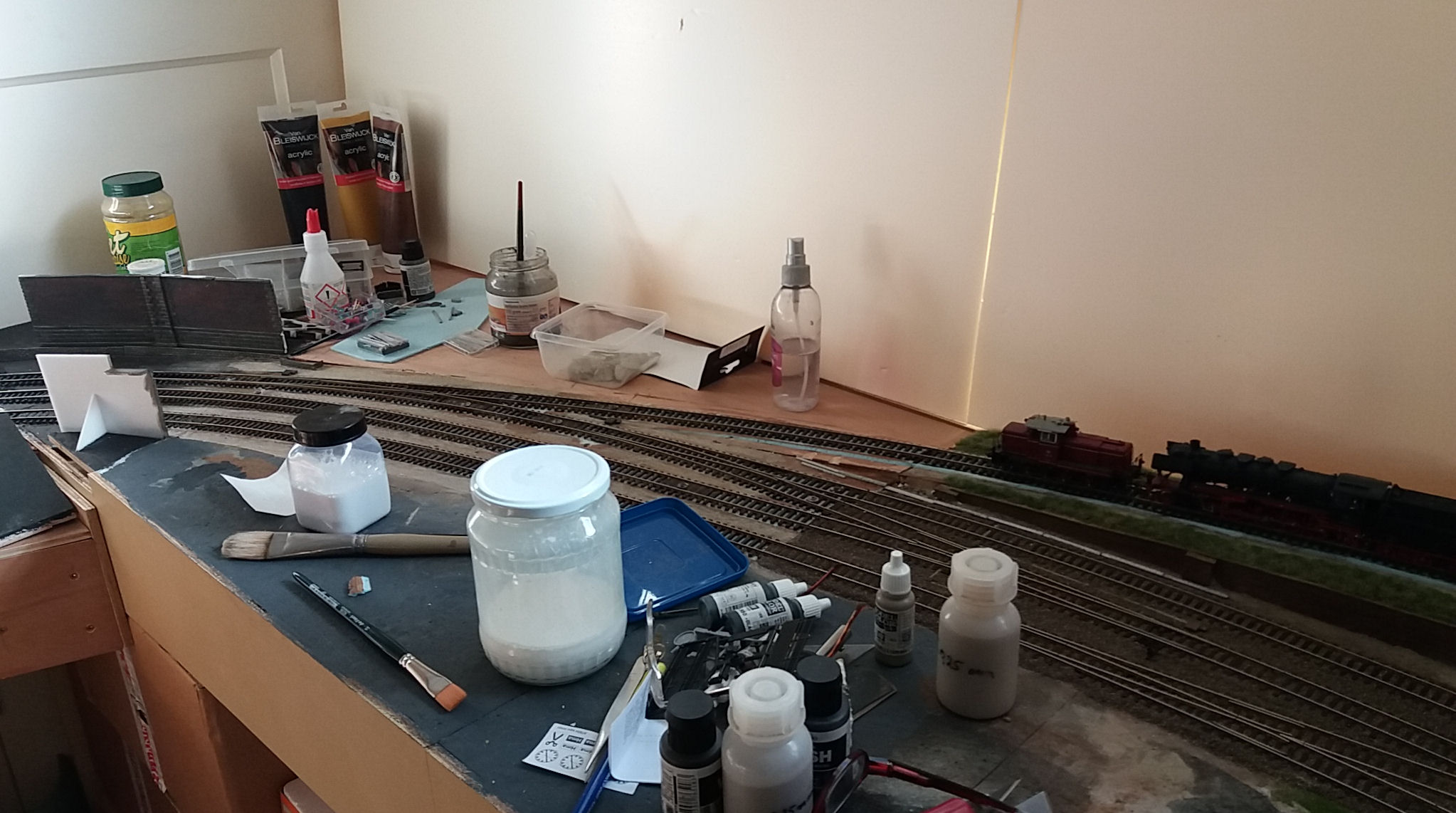

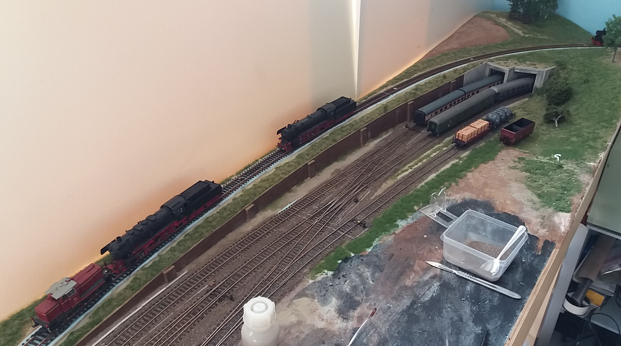

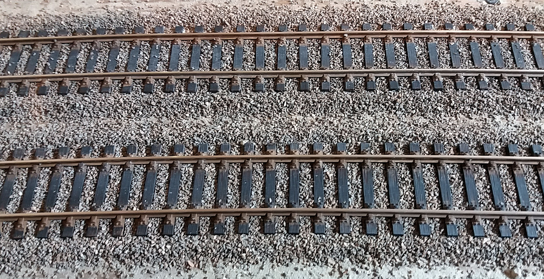

En 5: ik leer er zelf ook van. Want hoewel ik al heel wat metertjes spoor geballast heb, is het toch elke keer weer anders.

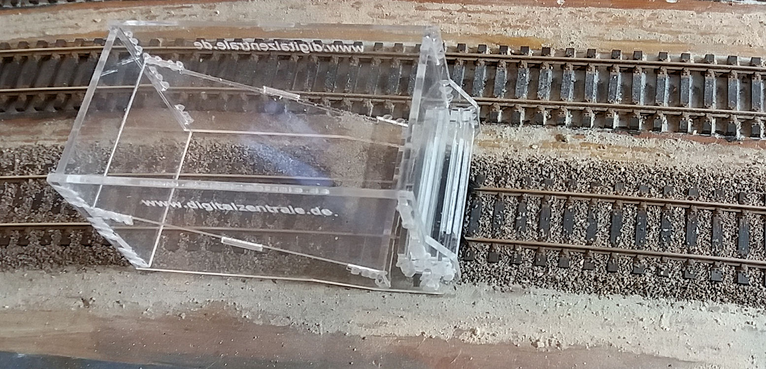

Eigenlijk was het onzin om voor deze baan een Schotterhilfe, of hoe zo'n apparaat ook maar heten mag, aan te schaffen, maar ik wilde zo'n ding wel eens proberen. Nu zijn er op mijn baan niet zo gek veel stukken zonder wissels en dergelijke (want die pakt dat ding niet), en wat er overblijft zijn stukjes van pakweg een halve meter max. Nou ja, het Bw-toegangsspoor dan, dat is wel een metertje of drie.
Hoe dan ook, dat ding werkt als een tierelier. Vullen met ballast, even over het spoor heen, en in een paar tellen heb je een stuk spoor strak in de ballast liggen:
En na nog een paar tellen het andere spoor ook:
Hoef je alleen nog maar even voorzichtig met de steel van een kwast op de rails te kloppen om ook de laatste steentjes van de biels af te krijgen. En dan nog even inlijmen... daar mogen ze ook wel zo'n apparaatje voor uitvinden, want dat moet nog ouderwetsch druppeltje voor druppeltje met een pipetje. Trouwens, inlijmen deed ik altijd met verdunde houtlijm, maar samen met de ballast van Koemo heb ik ook een potje ballastlijm laten komen. Waar de houtlijm keihard wordt (maar wel weer met water losbaar te maken is, als je tenminste geen watervaste lijm gebruikt hebt), blijft dat spul van Koemo een soort van taai, zodat je, als het nodig is, losse steentjes, of desnoods een heel klompje, weer los kunt trekken, je kunt het als het ware ook 'snijden, voor als je een trekgoot vergeten bent of zo. Dat gaat vrij makkelijk, en toch zit de hele boel wel behoorlijk vast.
En het maakt minder herrie met een trein erover.
Alstublieft https://www.youtube.com/watch?v=5joUz_9Ncx8 :)

Die Schotterhilfe zou op wieltjes moeten staan en getrokken moeten kunnen worden door een diesel. :angel:
Gr Koen.
  • Berichten: 12263
« Reactie #13449 Gepost op: 18 July 2017, 12:29:57 »
En dat lijm apparaat ook,maar dan door een stomer  ;D
Basilicum
  • Prae-adviseur
  • Berichten: 5415
    • Dönsdorfer Bauberichte
« Reactie #13450 Gepost op: 18 July 2017, 12:42:36 »
Op wielen kan uiteraard ook.
https://www.youtube.com/watch?v=eEuUvHHrYTc

Kijk eens aan. En dan vinden we het gek dat het degelijke, ambachtelijke handwerk zienderogen in de vergetelheid raakt...
Proses heb ik ook bekeken, tijdens het voortraject voorafgaand aan de eigenlijke aanschaf van een Schotterhilfe, maar het voordeel van de uiteindelijk gekochte waren de borsteltjes, waardoor het "na-vegen" behoorlijk wordt beperkt. Bij het Proses-machien blijven de biels haast bedekt met Schotter, en mag je je alsnog verlustigen in een tijdlang bielsjes vegen.
Let wel: dat is mijn persoonlijke mening, geen kwaad woord over Proses, als je hun catalogus bekijkt, kun je ontdekken dat ze allrlei handige gereedschapjes in het programma hebben, niet alleen Schotterhilfer.
Dat lijmgeval kende ik niet. Die zal ik eens in de gaten houden.
@Michel: mijn Schotterhilfe (die van digitalzentrale.de dus) valt niet binnen NEM 102 qua afmetingen, het hangt er dus van af hoeveel ruimte jouw tunnel/viaduct/onderdoorgang/brugopeningen te bieden hebben. En van de reikwijdte van je arm, natuurlijk (niet van toepassing zodra je zo een gewielde Schotterhilfe achter een lokomotief hangt of wanneer de reikwijdte van je arm groter is dan de lengte van de tunnel/brug/onderdoorgang/viaduct).

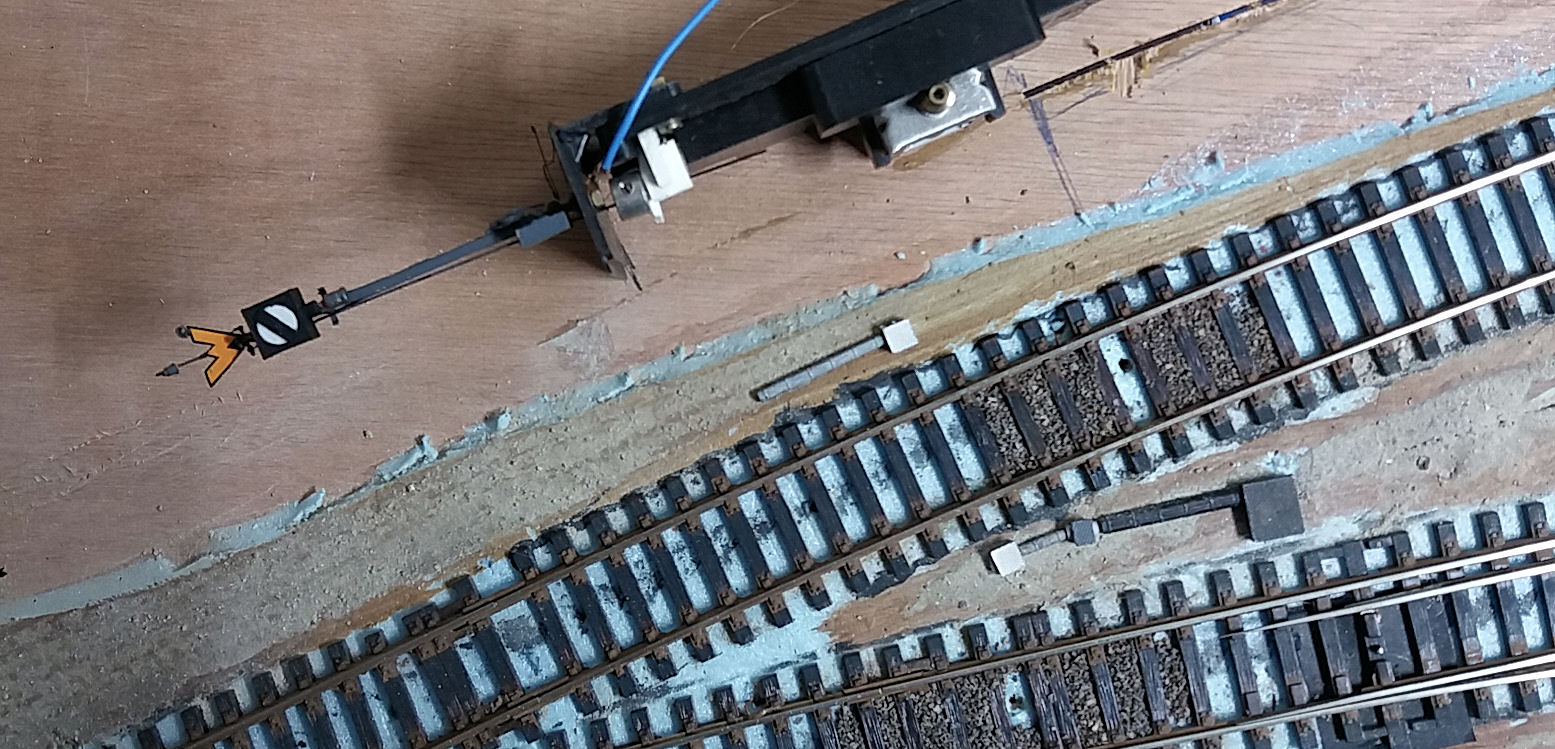

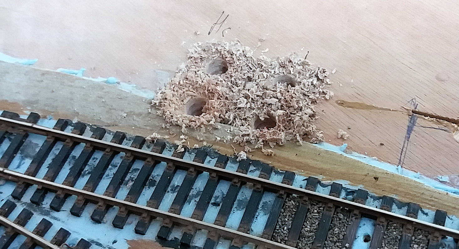

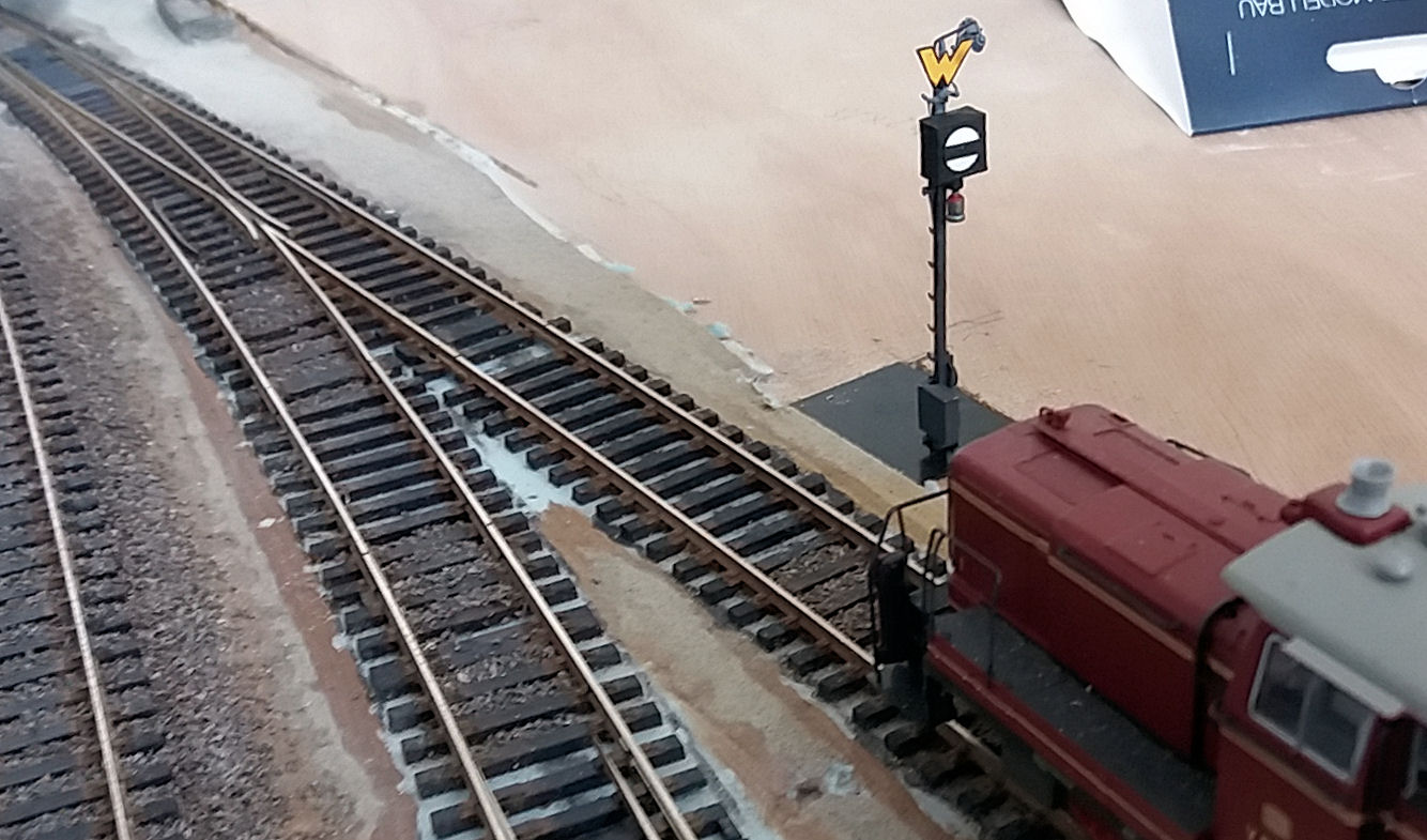

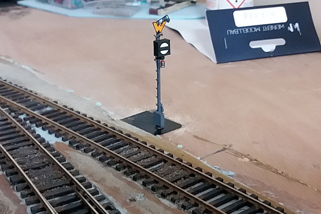

Laatst had ik het over gaten graven, welnu, vanmorgen tussen wakker worden en opstaan maar even doorgepakt:
Nu alleen nog maar de Hs op hoogte brengen, van draadjes voorzien en aansluiten, dan is dat karweitje ook weer gepiept.
Dat bedraden vergt overigens ook weer enig kopverbreken. De bedoeling is, dat het Sperrsignal alleen Sh1 kan geven wanneer wissel 6 (de wissel waarmee het Bw-spoor met de hoofdbaan verbonden is) in de juiste stand ligt (hetgeen dan weer slechts dan mogelijk is wanneer het inrijsein - dat geacht wordt zich buiten het zichtveld te bevinden - Hp0 toont.
De vraag of het oplichten van de Sh1-lichten van het Wartezeichen op zijn beurt weer afhankelijk moet worden gemaakt van het al dan niet de Sh1-stand tonen door het Hauptsperrsignal is helaas nog niet beantwoord. Daarover is nog een diepgaande studie lopende.
Kernvraag is of Sh1 van het Wartezeichen de Sh1 van het Hauptsperrsignal kan overrulen of niet. Zo ja, dan zal er een afhankelijkheid moeten worden ingebouwd, zo niet, nou, dan niet.
« Laatst bewerkt op: 18 July 2017, 15:49:57 door 44 »
Falkenberg
  • Berichten: 4083
« Reactie #13454 Gepost op: 18 July 2017, 16:22:32 »
Het antwoord is ja. Als het Gleissperrsignal Sh1 wordt gezet, kan pas worden opgereden als het Wartezeichen Sh1 aangaat. Want dat heeft de betekenis van een Fahrtauftrag bij een niet-begeleide Rangierfahrt. Vraag is daarbij of het Wartezeichen Sh1 hier wel op z'n plaats is, aangezien het Wärterstellwerk zowel zichtbaar (Ra2) als mondeling (als 'Zuruf') vanuit het Wärterstellwerk te doen is. Maar laten we aannemen dat het via het Sh1 sein moet, dan kan die alleen aan als Sh1 van het Gleissperrsignal aan is. Extra relaistje aansluiten?
