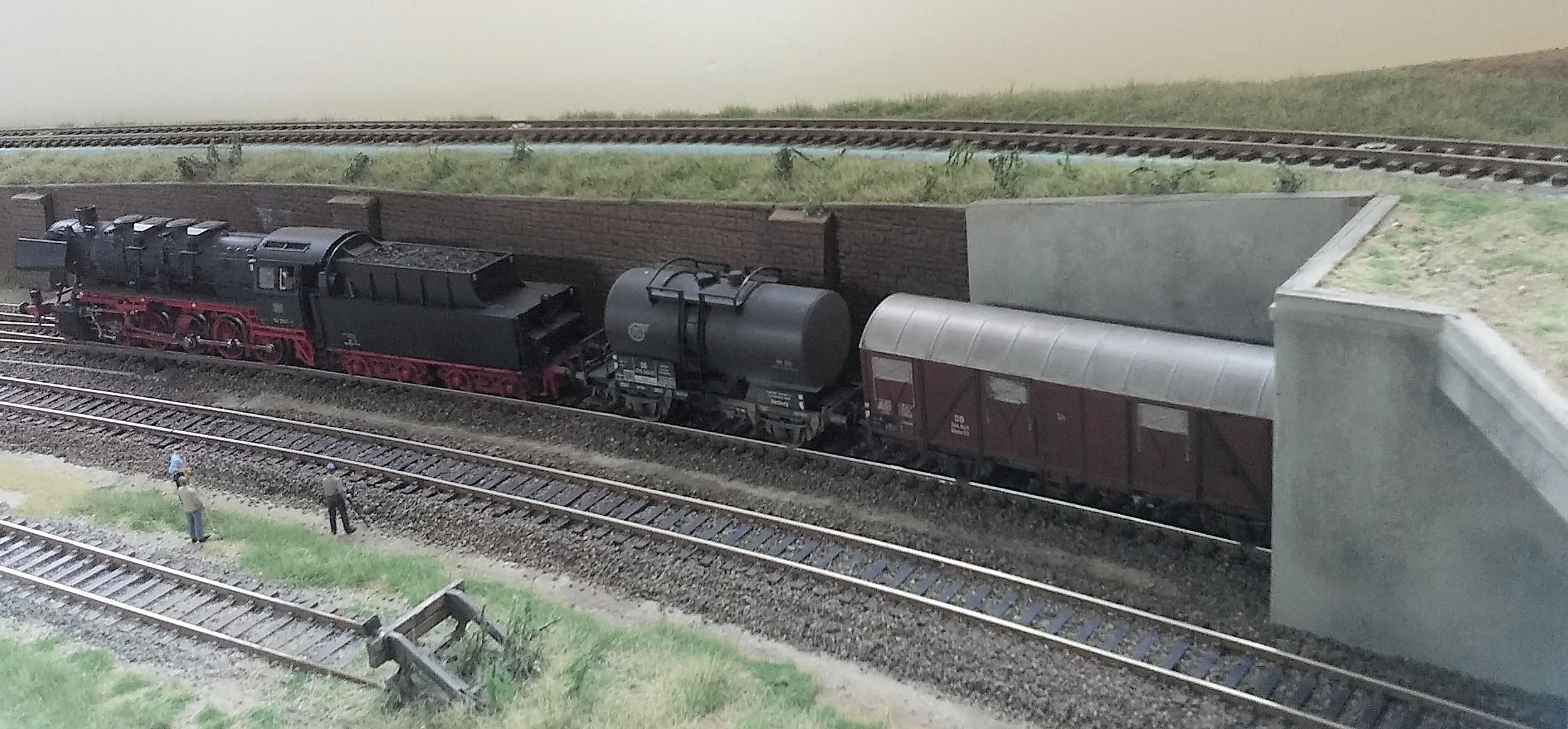

Nou, zo'n vaart zal dat niet lopen, dat is meer een klusje voor als de kachel weer brandt. Bovendien lopen er hier drie van die loks rond, dat is dan meteen toch weer een dikke veertig öri...
Ik meen ergens in Reinout z'n draadje gelezen te hebben dat de Kelbergse 50er ook van Weinert-alternatieven zou worden voorzien, maar daar kan ik even zo gauw niks over terugvinden.

 ???  Een remschoen vlak voor een stootjuk
En scheve windleiplaten?
Moeten die dingen niet juist de wind iets van de loc afbuigen om het raam(?) droog te houden

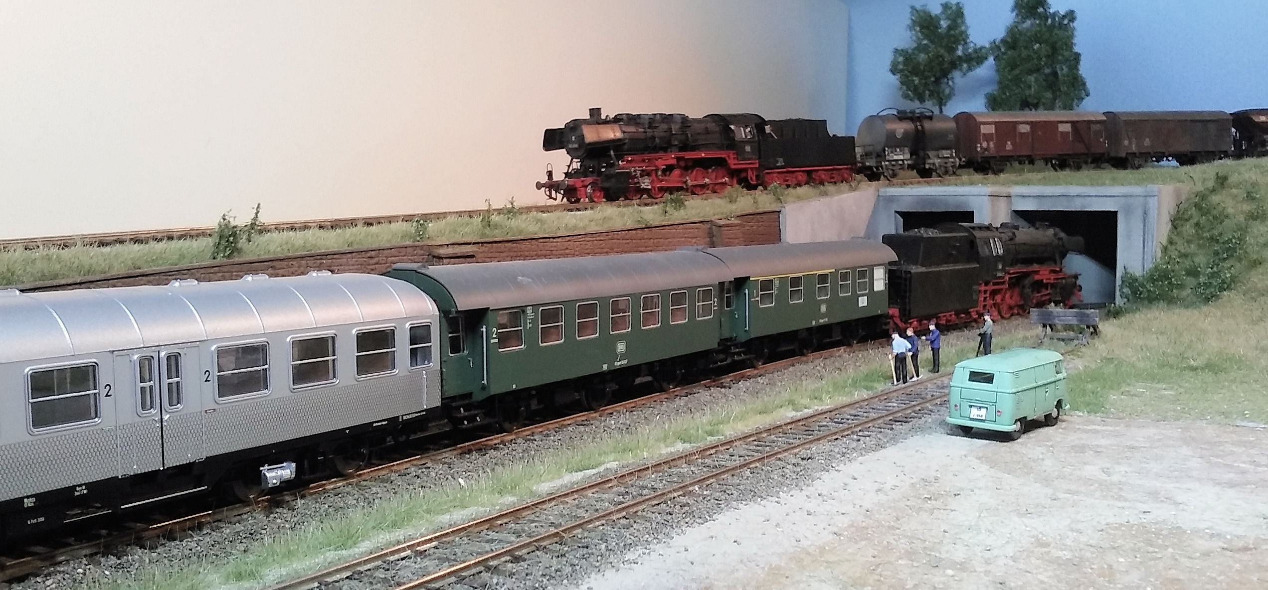

Dat is om beschadigingen aan het stootblok te voorkomen, Jerry.  ;)
Windleiplaten dienen inderdaad om de luchtstroom langs de lok zodanig te geleiden dat de rookgassen niet bij stoker en machinist terechtkomen. Maar die van de Roco-vijftigers staan verticaal veel te schuin.
Vergelijk onderstaand plaatje maar eens met die foto verder terug.

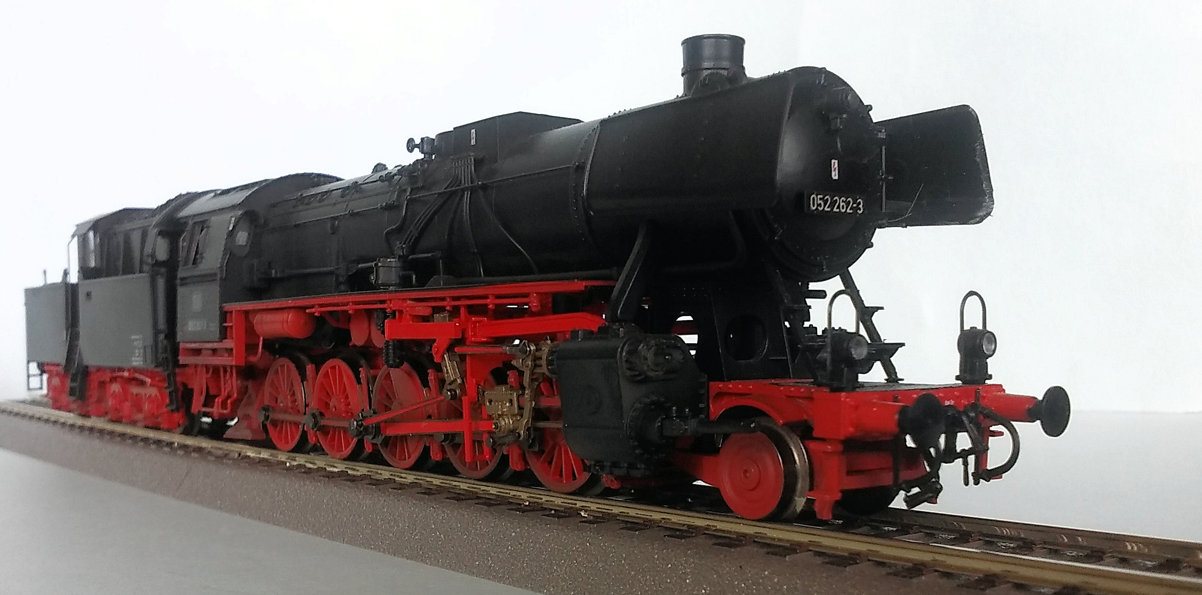

« Reactie #13143 Gepost op: 13 June 2017, 09:19:43 »
Misschien een iets beter vergelijk:

Ik zie het
Dan staan bij de meeste (model) locs de platen te scheef
Hebbe we nog wat werk te doen naast de kachel  ;)

In BW Mayen Ost liggen inderdaad twee windleiplaten van Weinert klaar om de 50er te verfraaien, vooral qua vertikale stand van die dingen.
Maar ik heb er nog niets mee gedaan, o.a. omdat ik het frame eerst recht moest buigen.

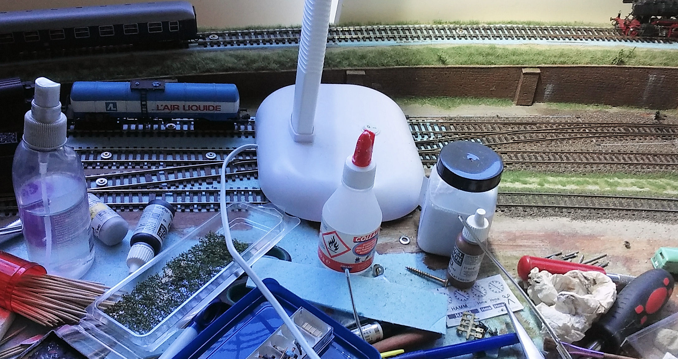

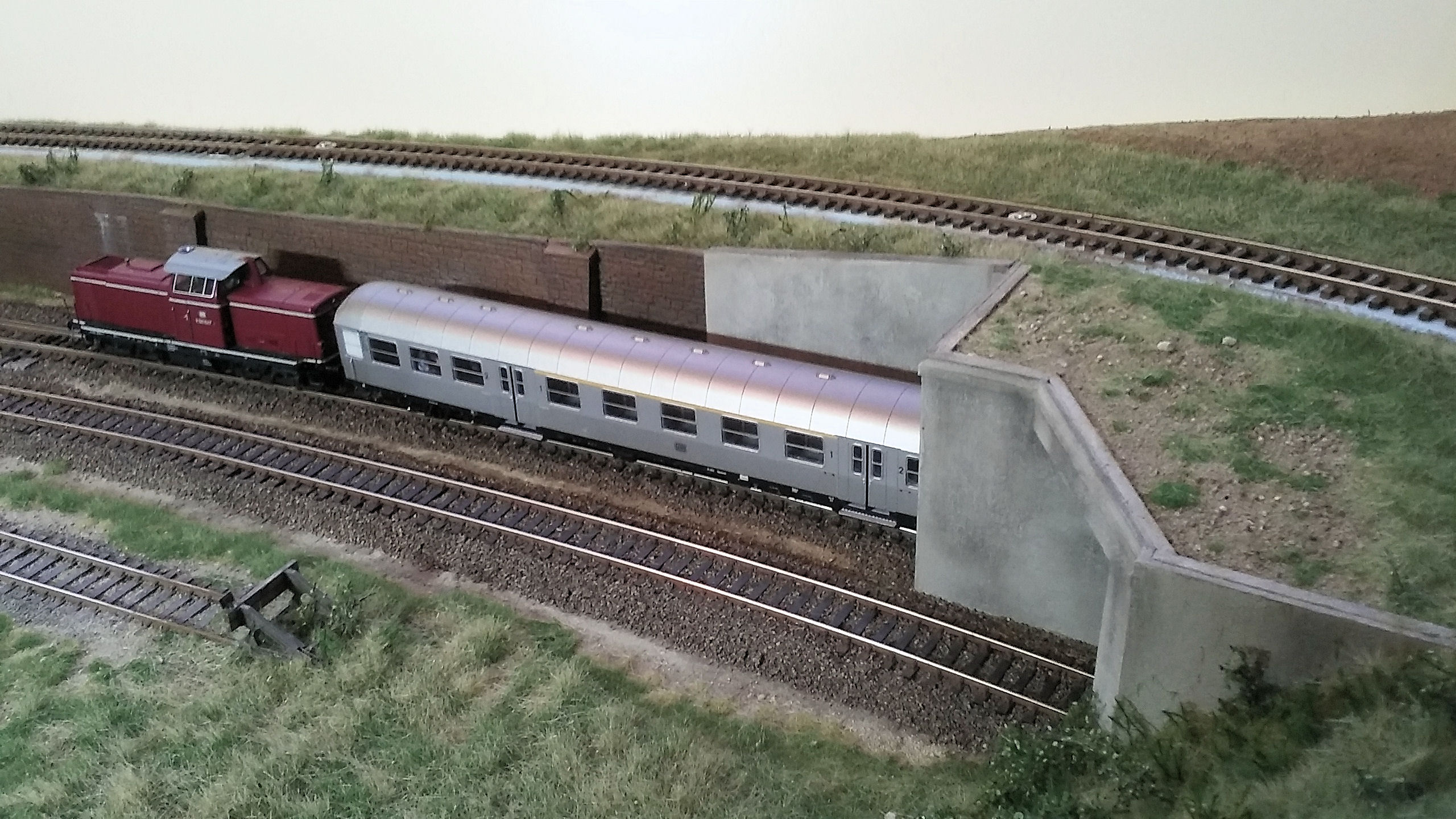

Tja... het is niet zo spectaculair allemaal. Beetje ballast bijwerken, beetje extra gras hier en daar (zoals bijvoorbeeld in de berm langs de akker)... en lastig om daar een spannende fotoreportage van te maken.
En altijd maar weer foto's van datzelfde hoekje Lümmeln zal zo langzamerhand wel de neus uit komen, vermoed ik.
En 't is allemaal nog illusie ook. Want er is een harde grens tussen wat je een "net" landschapje zou kunnen noemen en de choatische puinzooi die nauwelijks tien centimeter verderop begint:

Vervelend? ach, eigenlijk is dit de interessantste fase van een modelbaan in aanbouw.
Ik mag zulke fotos altijd graag zien, dus laat maar komen........

Wilde net zeggen"wat heb jij de benodigde spullen geordend bij de hand" :)

Heerlijke foto. Dacht dat het alleen op mijn baan zo ging.

ik vind dit nog netjes... ;D
Een schoorsteen (of meer nauwkeuriger het totale exhaustsysteem) heeft als belangrijkste functie het bereiken van een goede trek op het vuur. Het is zelfs een van de specifieke onderdeel van het zgn. Stephenson principe waarop een klassieke stoomloc is gebaseerd.
Hoewel velen de harde klappen van een exhaust waarderen is het feitelijk een ontwerpfout. Daar waar een harde, scherpe exhaust wel bijdraagt aan een betere / extra trek op het vuur heeft het als consequentie een hogere tegendruk in de cilinders wat resulteert in een verminderde efficiëntie van de cilinders.
Je wilt de zuigende werking van het exhaustsysteem "precies aan de maat" hebben om voldoende zuurstof door je vuur te krijgen. Punt is dan weer wel dat de snelheid waarmee de verbrandingsgassen de schoorsteen verlaten krap aan is om deze voldoende vrij van de ketel te krijgen. Op zich is dat bij optimale verbranding (= licht grijze rook) niet zo erg, maar bij sub optimale verbranding (= donkerdere rook) kan de rooklaag aan de ketel blijven "kleven".
Een van de trucen om de rook los te krijgen van de ketel is het plaatsen van zgn. windleiplaten. In de uitvoering van Wagner en Witte creëren deze platen langs de rookkast een opwaartse luchtstroom die de rook vrij van de ketel licht. Echter ....... dit gaat dan weer wel ten koste van extra (lucht)weerstand voor de locomotief.
Zoals bijna alles bij (stoom)locomotiefontwerpen is het een balanceer act.
- scherpe exhaust -> verminderde efficiëntie cilinders
- zachte exhaust -> rook mogelijk niet vrij van ketel -> verminderd zicht personeel
- windleiplaten -> verhoogde luchtweerstand
Voor de goede orde: die "toeters" die bij Duitse loc's om de ramen zitten zijn inderdaad wel bedoelt om die vrij van regen / rook te houden. Maar ..... ook die oplossing gaat ten koste van een (fractioneel) hogere luchtweerstand
De kunst van (goede) stoomlocomotieven ontwerpen is het goed kunnen afwegen van alle keuzes en hun consequenties. Maar veelal is het "datgene wat je linksom wint, verlies je aan de rechterkant"
