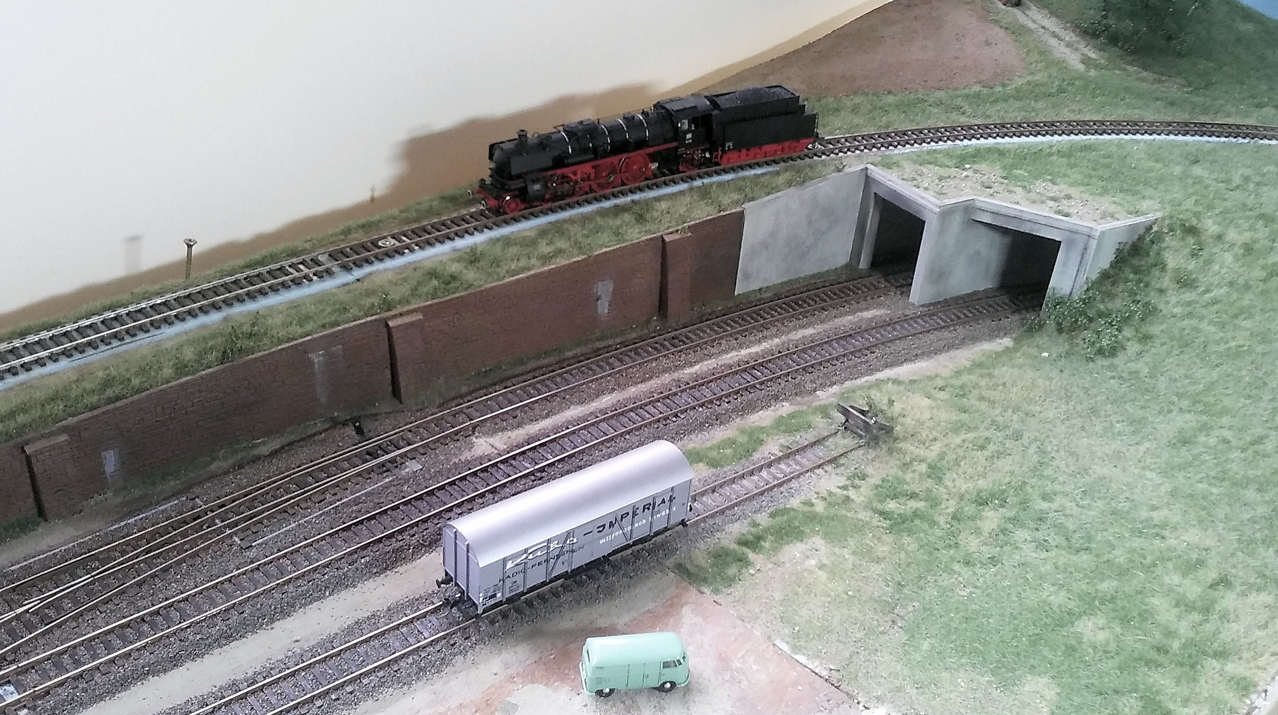

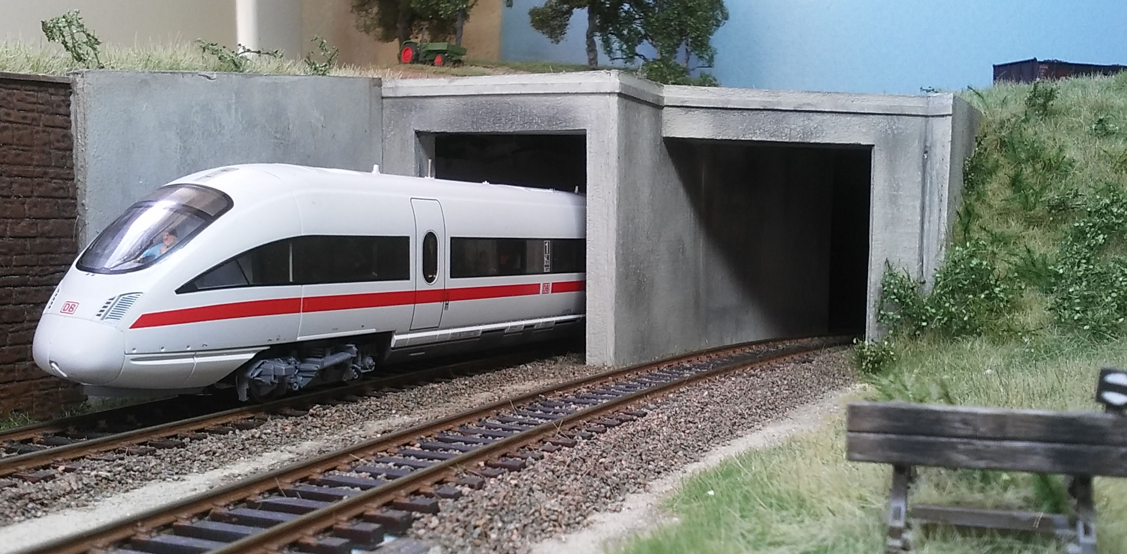

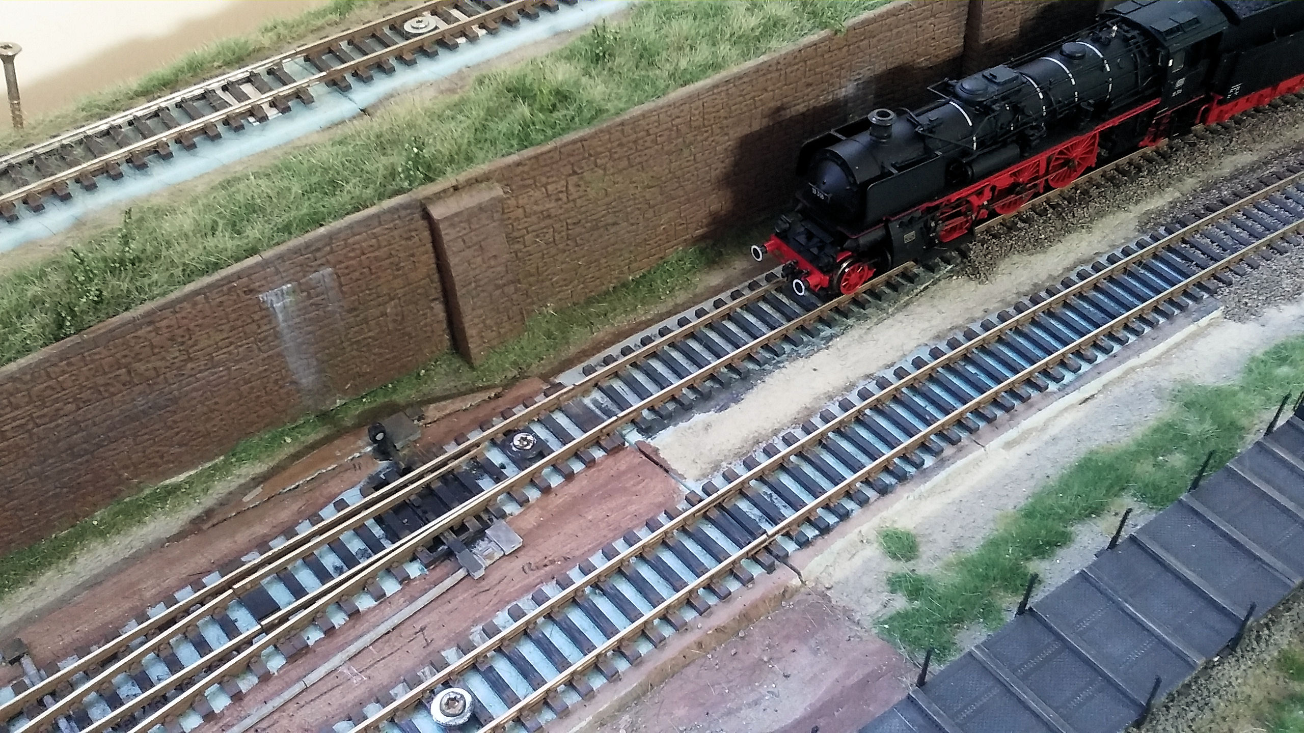

Stand van zaken op dit moment:
De Rampe (oftewel de "oprit" naar en van het Bw) is nu aan beide kanten van gras voorzien, en geleidelijk aan komt er wat onkruid en dergelijk spul. De trekdraadgoten liggen nu tot aan de Ablenkung naar de DKW en er is nog wat gefrutseld en gerommeld in de bermpjes langs de steunmuur. Straks misschien eens kijken of we weer een eindje ballast kunnen trekken.

Toch gek dat die Preisertjes met hun tijd mee gaan, topfoto's Jan.

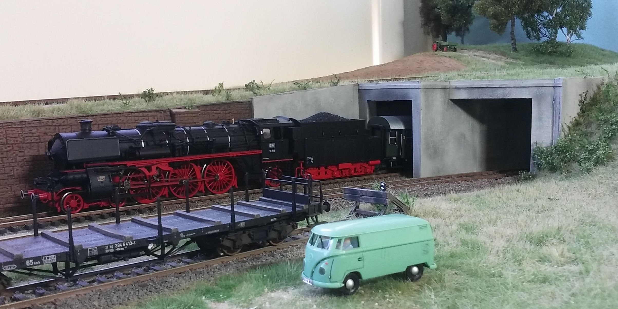

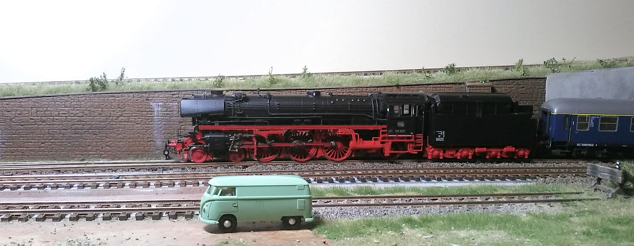

Hoezo is dat gek, Koen?
De beste man is toch met een mooie carrière bezig: van VW T1-chauffeur naar machinist op een ICE

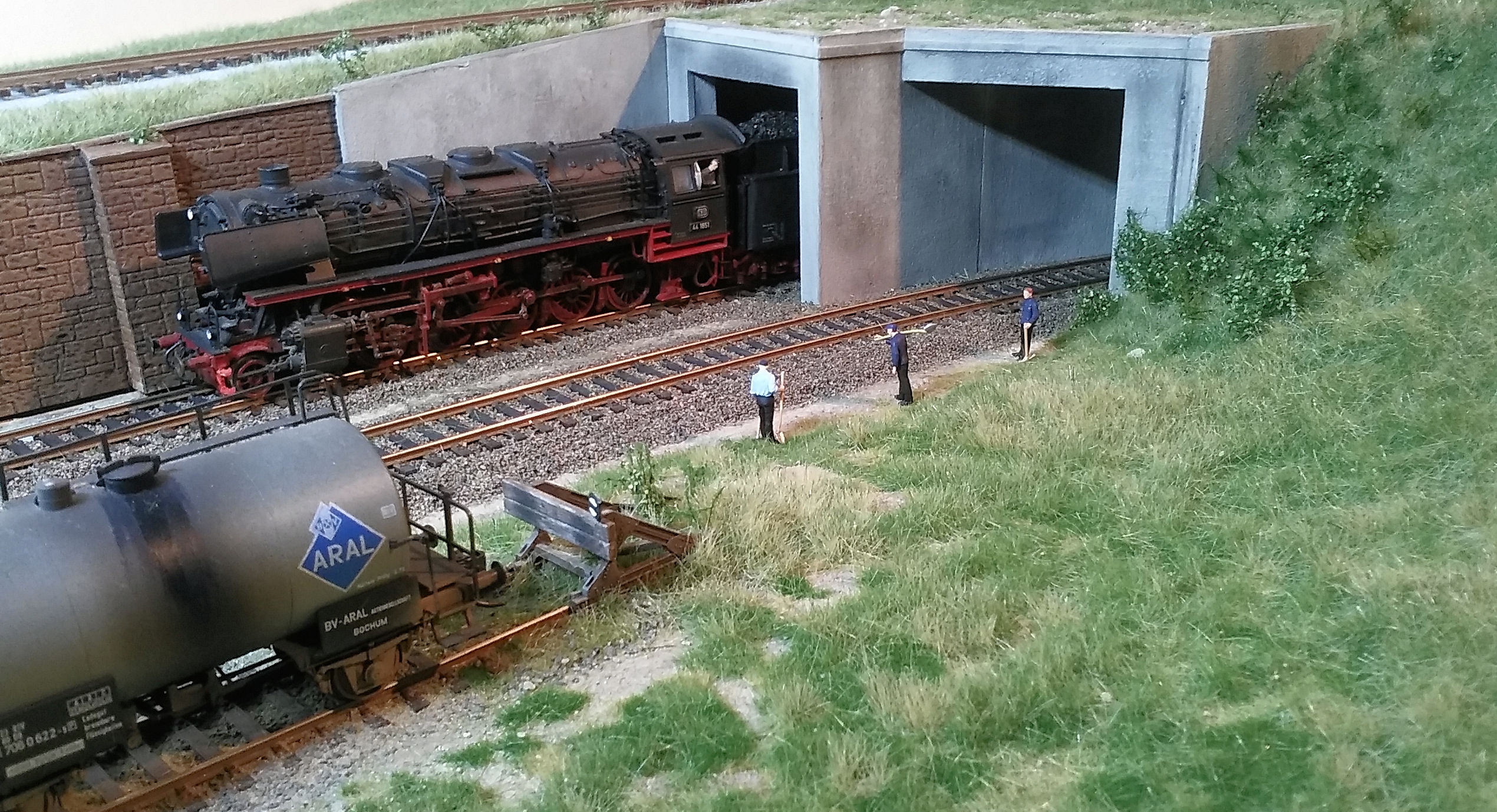

Wissel in de ballast. De kleur van de ballast zal nog iets donkerder worden omdat er nog gelijmd moet worden.

Paniek hier.
Van stoom en een beetje diesel naar ICE?!
Maar wel een prachtige afwerking. Super!

Die ice gaat zo hard.die vliegt direct weer van de baan

@Martijn en Jerry: de ICE is van een vriend van me. Die gaat straks weer naar huis, en heeft hier dus alleen maar een gastrol gespeeld.

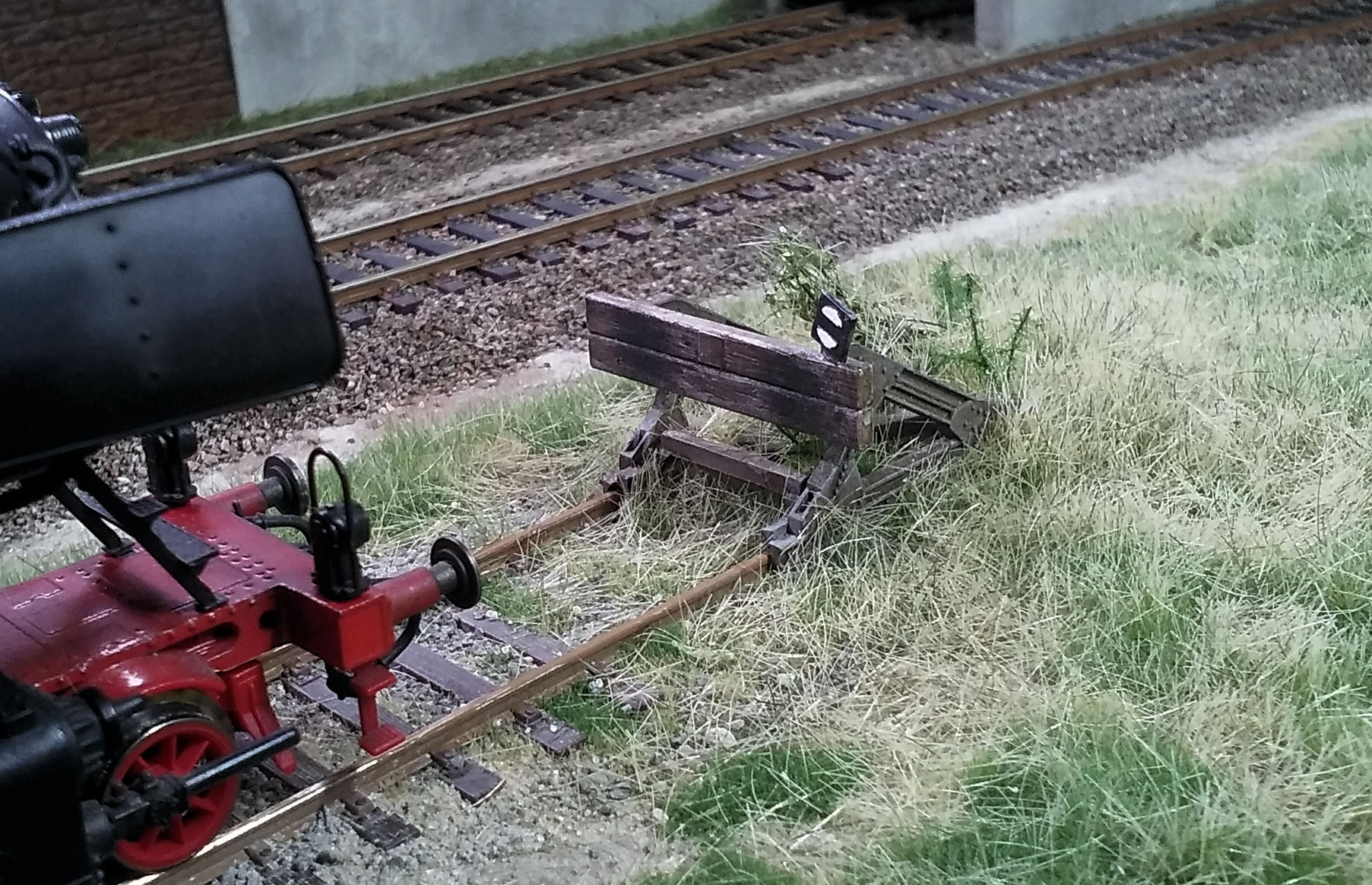

Citaat van: meesterknutselaar op 08 June 2017, 19:51:12
Om het nòg mooier te maken, kun je de bovenkant van de spoorstaven kort voor het stootjuk wat roestig maken. Daar rijdt tenslotte nooit wat.

Reactie #13134 Gepost op:
12 June 2017, 11:02:55 »
Dat roestig maken van het spoor vlak voor het stootjuk doe ik zelf op zich wel, maar er doet zich ook een probleem voor: na een tijdje is de verf spontaan verdwenen. Ik kàn me kennelijk gewoon niet inhouden als ik met de railgum bezig ben... Dus na een tijdje is de rails weer keurig schoon, zucht. Ik weet niet of dit een algemeen voorkomend probleem is, misschien kunnen we een praatgroepje oprichten
(Brainstormend: misschien moet ik voor het railgummen een stukje piepschuim voor elk stootjuk plaatsen).

Reactie #13135 Gepost op:
12 June 2017, 11:05:57 »
of een "remschoen" op de rails zetten.

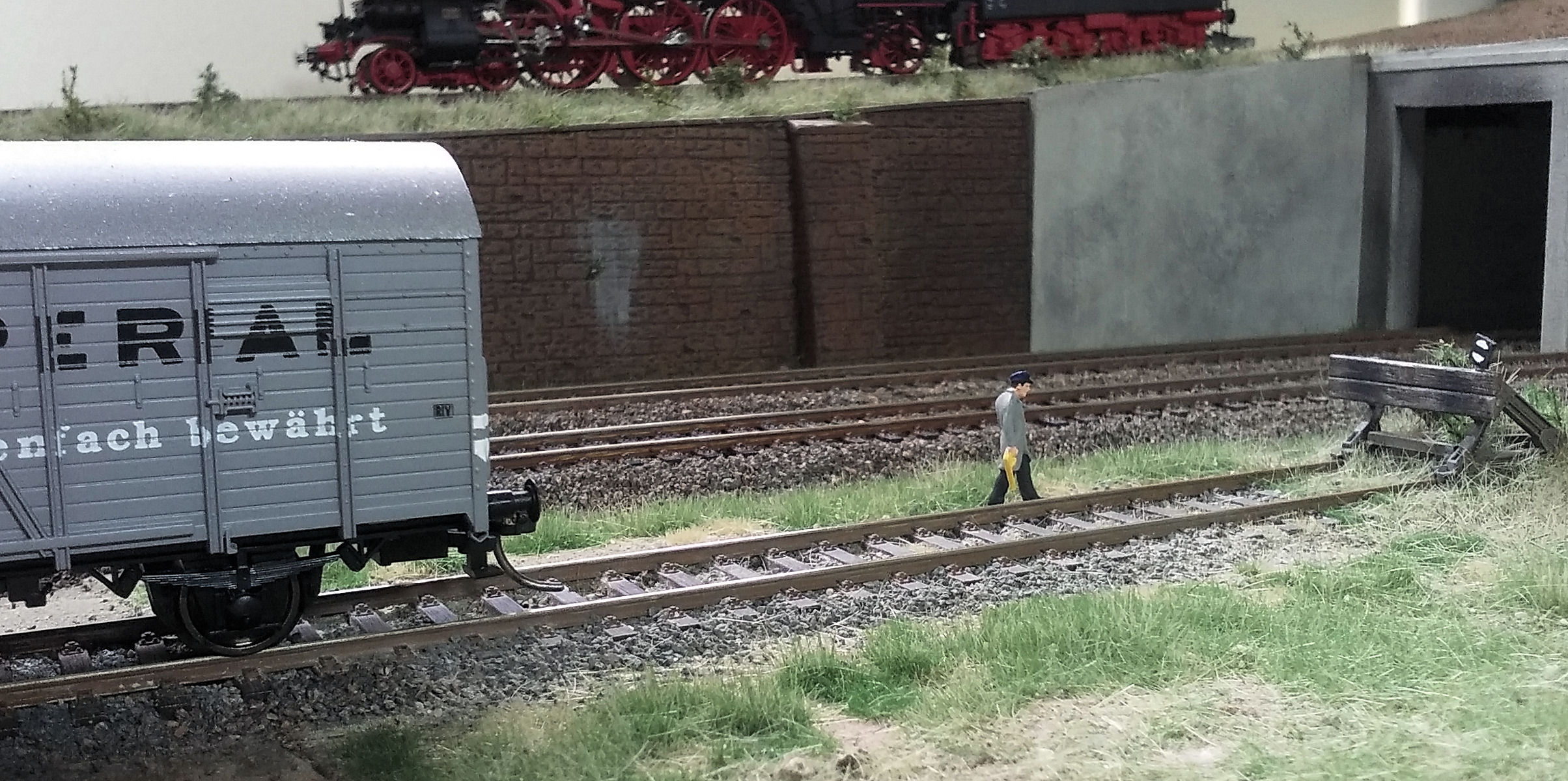

Hm. Ik was me er van bewust dat dat laatste stukje voor de prelbok nog moest. Al veel eerder, nog voordat er nog maar een sprietje gras in die omgeving stond, had ik me al voorgenomen dat even te doen.
Juist
voordat er gras ging komen, want verven na het grassen zou verf aan het gras opleveren, zo was de gedachte. Maar ja, bij mij gaat het dan zo... vergeten, hè?
Goed idee, zo'n praatgroepje.
Dat van dat poetsen nemen we dan natuurlijk ook mee, daar heb ik ook wel last van. Alles moet een beetje realistisch zijn, maar het rijden moet ook goed willen, en dat gaat soms niet even goed samen.
Remschoen. Komperan.

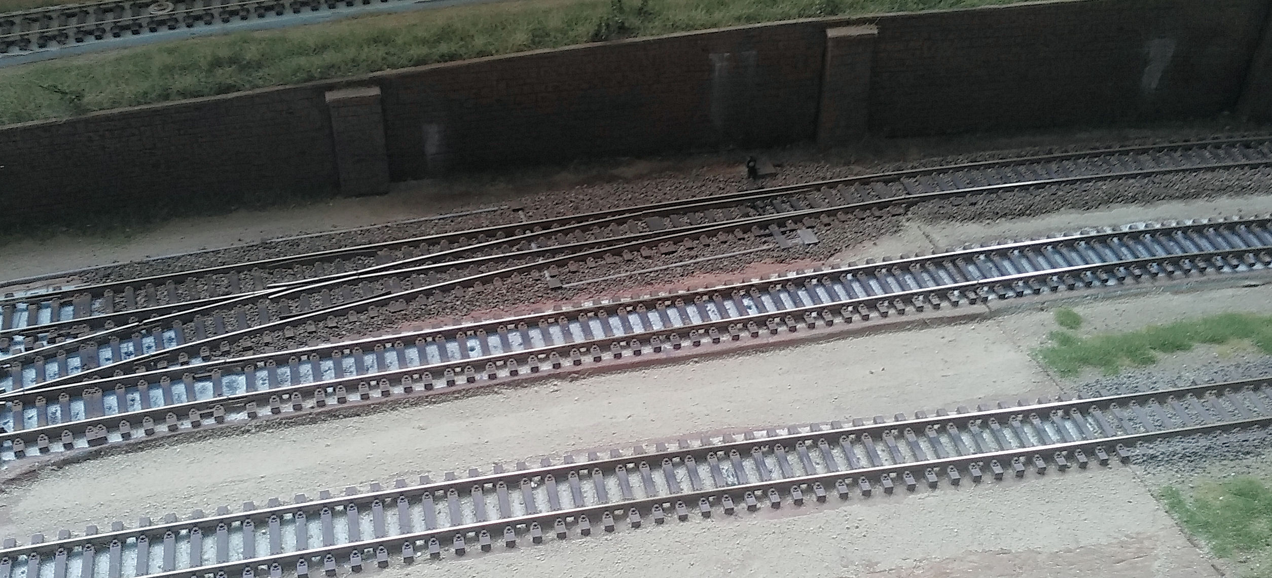

Beetje bij beetje begint het hoekje vorm te krijgen. Voor het ballasten van nog een paar stukken spoor eerst de ondergrond tussen de sporen prepareren:
... en dan ballasten. Je ziet hier en daar wat kleurverschil, maar dat komt omdat een gedeelte nat is en een ander, eerder in de ballast gezet gedeelte niet.
Er zal hier en daar nog wat aanvullend groen en zo moeten komen, en wellicht iets van bebouwing en straat of zo, maar als het even kan wil ik proberen de ruimte die gesuggereerd wordt te behouden.
Volgende keer weer een stukje verder.

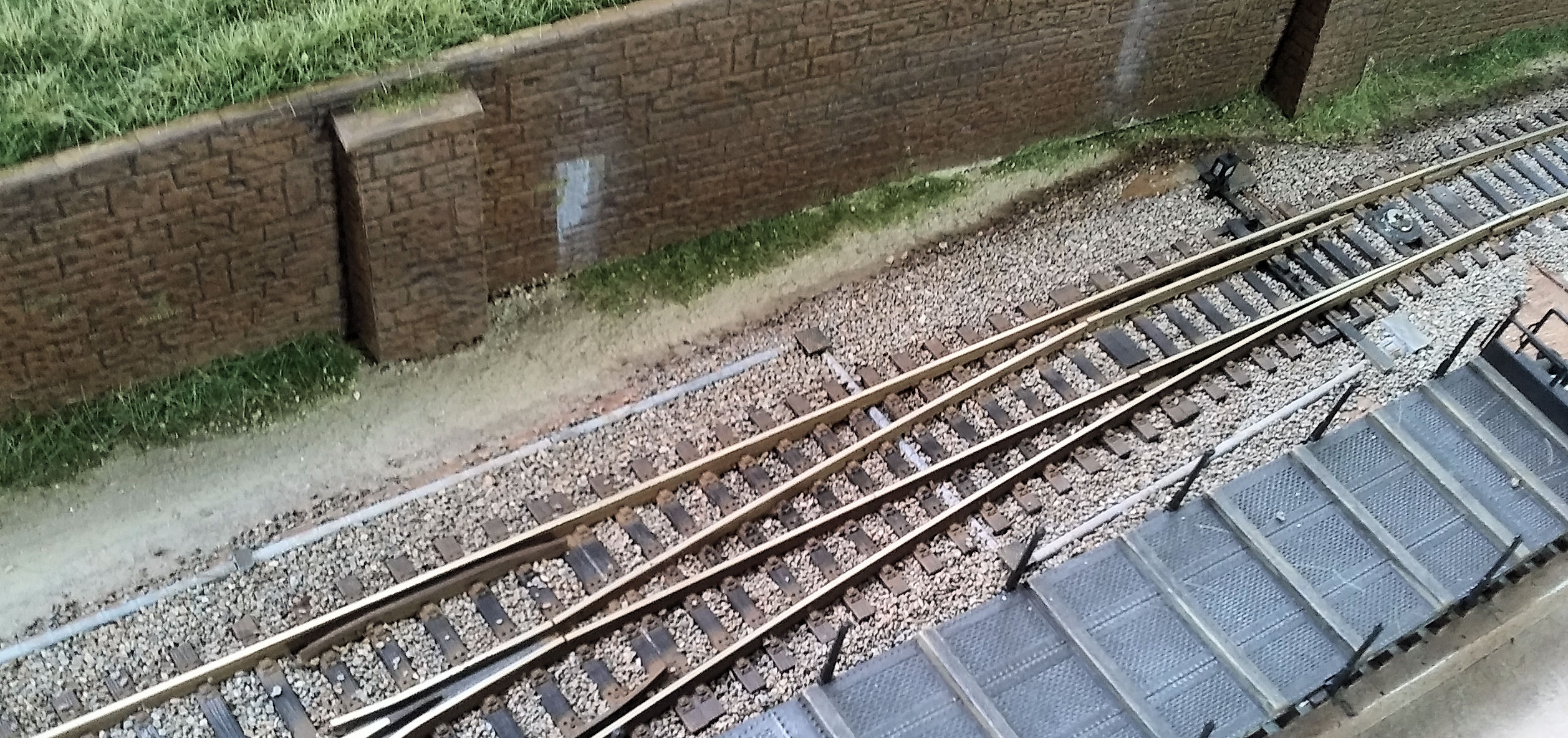

Oja, da stukje bruin verven heb ik ook nog even gedaan:
Ofschoon het met dezelfde verf als de overige rails is gedaan, vind ik het resultaat niet helemaal je dat. Beetje te licht of zo, kweenie precies... Misschien even een donkere wash er overheen.
Aan de andere kant... ach, normaal gesproken zie je er niks van.
Oew... wat staan die windleiplaten eigenlijk schuin. Op het scheve af gewoon.
