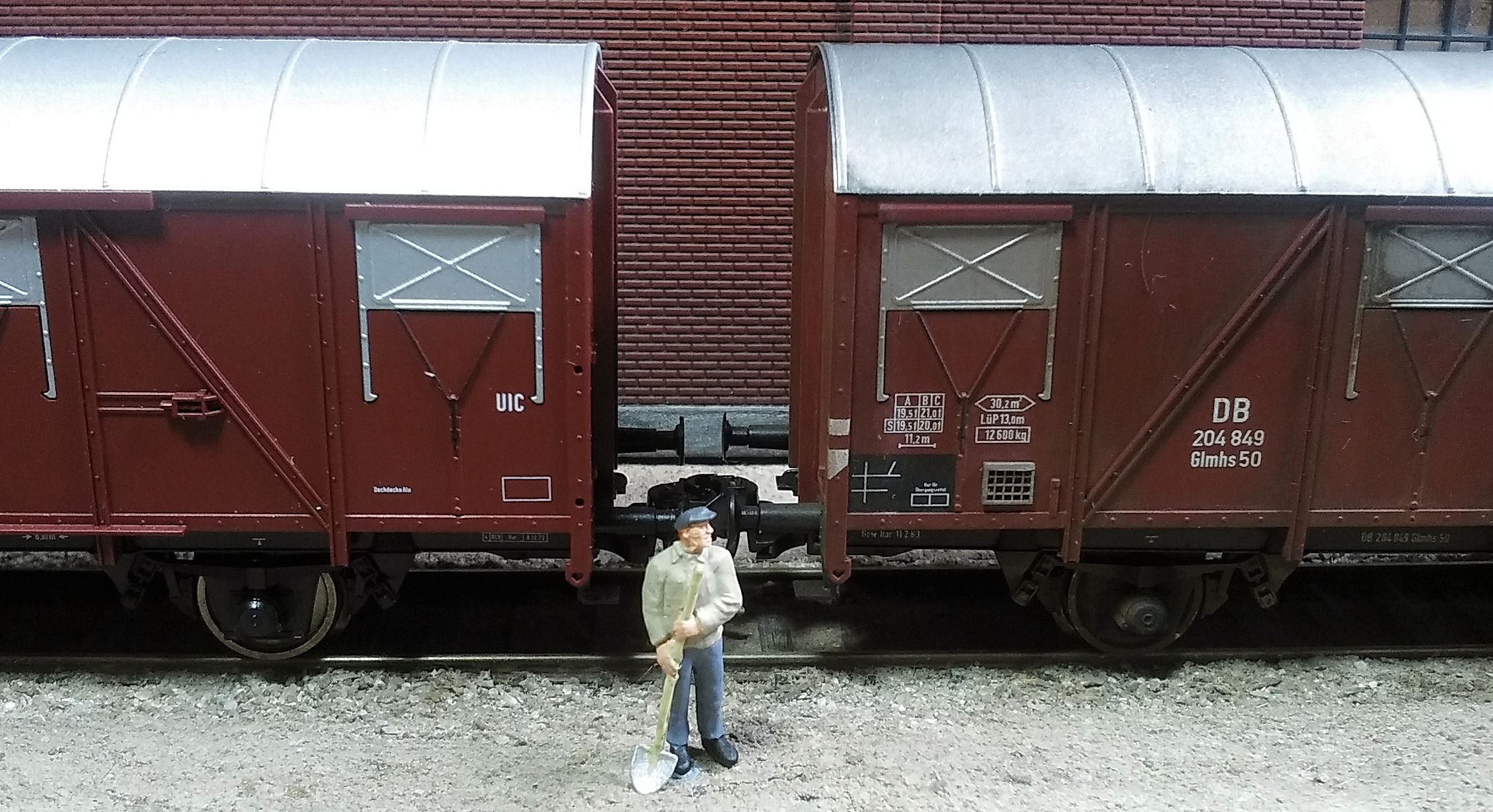

Waren de verschillende stappen van het vervuilingsproces van het chassis nog redelijk van elkaar te onderscheiden, is dat bij het weatheren van de bovenbouw een stuk lastiger.  Eigenlijk zijn er niet eens stappen te onderscheiden omdat het meer een doorlopend knoeien met verschillende materialen en technieken is.
Zoals bijvoorbeeld:
  • verf (Vallejo en waterverf)
  • vernis (mat en satijn, Vallejo)
  • water
  • afwasmiddel (soms om de oppervlaktespanning van het water te neutraliseren, soms in plaats van water)
  • potlood
  • pigmenten (div. kleuren)
  • washes (zowel van Vallejo als van MIG[/i]

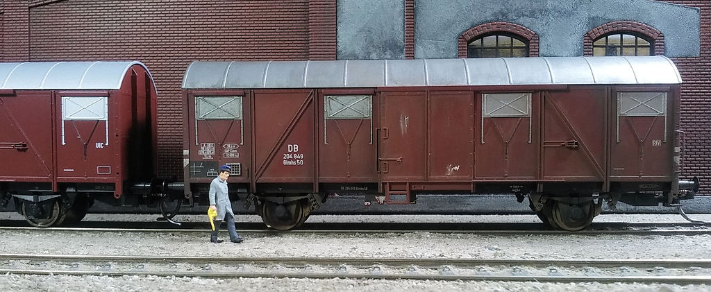

De linkerkant:

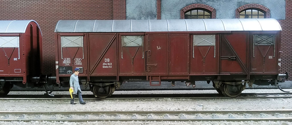

En de rechterkant:

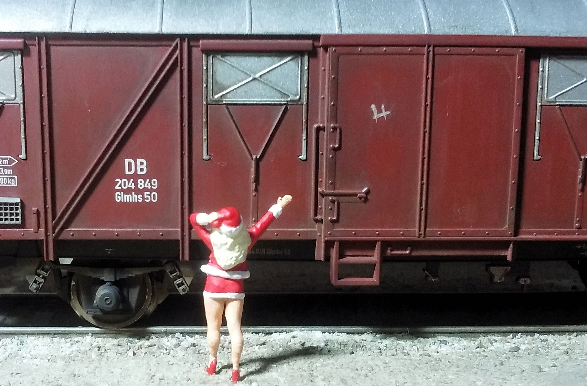

Heel bijzonder is het allemaal niet geworden en je kunt er van alles over zeggen, of helemaal niks, net wat je wil, maar de wagen valt niet meer zo op omdat hij zo nieuw is, en dat was uiteindelijk de bedoeling.
Nu nog even dat hoekijzertje plakken, maar daarvoor moet eerst de lijm nog arriveren.

Prima gelukt. Zodra de plasticglans eraf is is al 50% gewonnen, met wat verder lekker kliederen in hoekjes enzo win je de overige 50%.

Waarom kijken die kadee koppelingen in jouw plaatjes mij altijd zo verwijtend aan? Ik heb die roco koppelingen met een goede reden boven kadee verkozen... Snappen ze dat niet? Snif...

... de plasticglans eraf ...
Deze keer ben ik begonnen met matte vernis, en dat vond ik geen onverdeeld succes. Ook al was daardoor de plasticglans wel weg.
Kadee-koppelingen hebben ook hun nadelen, zo is het bijvoorbeeld aan te raden de kortkoppelingsmechanismen te immobiliseren wanneer de koppelingen (en de mechanismen) zwaarder belast worden (zoals bij langere treinen in bochten en zo), en ook zijn Kadee's niet altijd even goed verkrijgbaar. Ik moet er bijvoorbeeld voor naar Houten, of (eventueel samen met iemand anders) bestellen in het buitenland of zo. Dus soms denk ik ook wel eens: "ach, was ik maar bij Roco thuis gebleven".
Maar ze koppelen wel heel fijn, die Kadee's. Dat wel.

Ik vind (zelf eigen persoon(lijk)als toekijker)de 2efoto de rechter kant en dan met veel aantrekking de rechte zij mooi geslaagd ende geluckte
Als ende U de luikjes wat ende minder zilver maacktezijn ze perrefect  ;)

De luikjes zijn al wat minder zilver dan ze waren, het nieuwe is er af en vooral dat was de bedoeling.
Nu is het wel zo, dat het in de foto niet helemaal goed gevangen is, net als het dak komen de luiken op de één of andere manier lichter uit dan ze zijn.
Misschien moest ik toch maar eens een keertje een kap geld gaan spenderen aan een beetje camera, zo'n telephoon met oog is ook niet alles.

Misschien beetje roest  ???

@Jerry: roest zou natuurlijk wel kunnen, maar die Lüftungsluckenschieber zijn van ammilulium gemaakt (SCGW6/167), en dat zal wel wat oxideren, maar niet zo zichtbaar als roest op ijzer. Ze zullen dus vooral gewoon vies worden...

volgens mij slaat aluminium met zoute lucht wit uit  ;D
