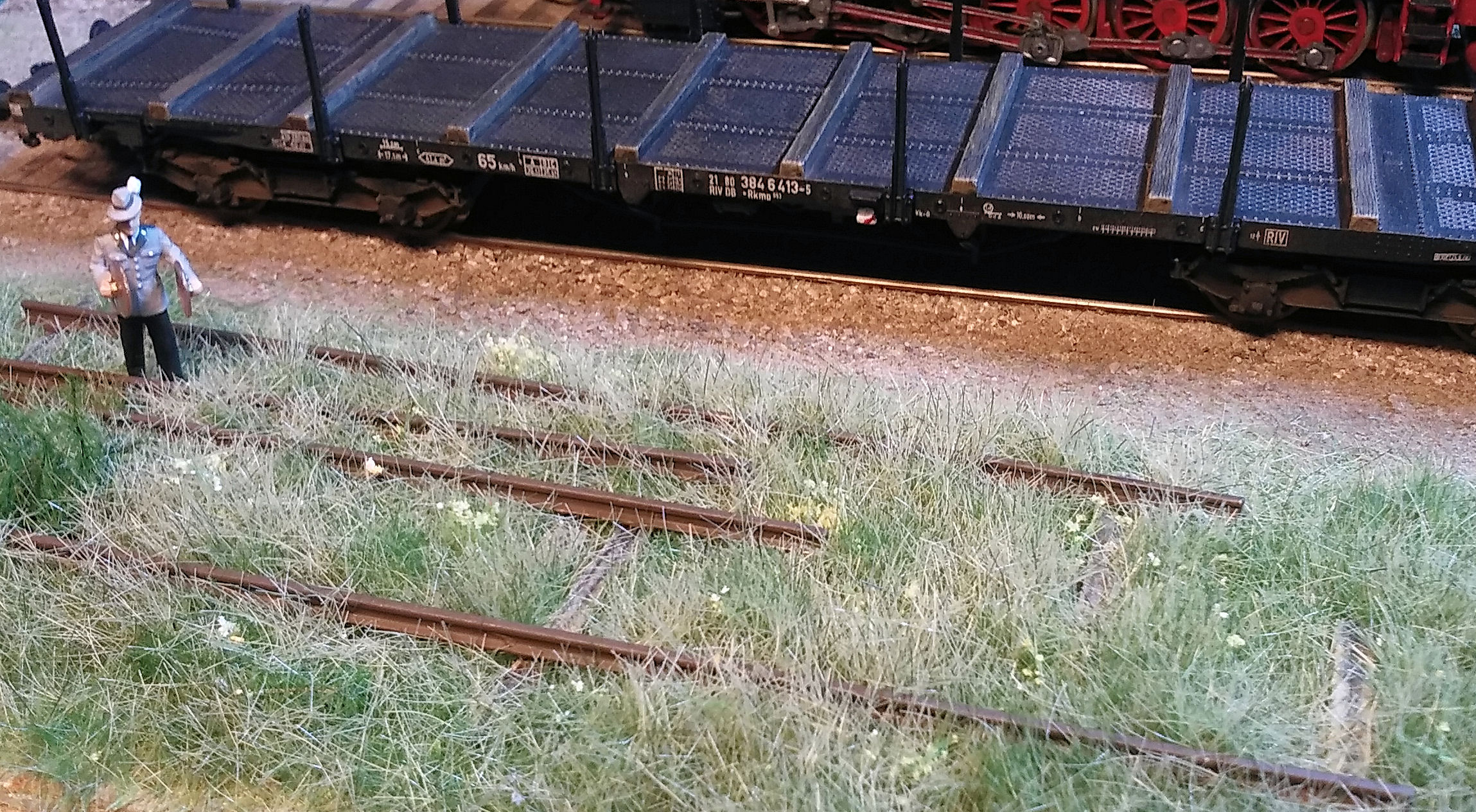

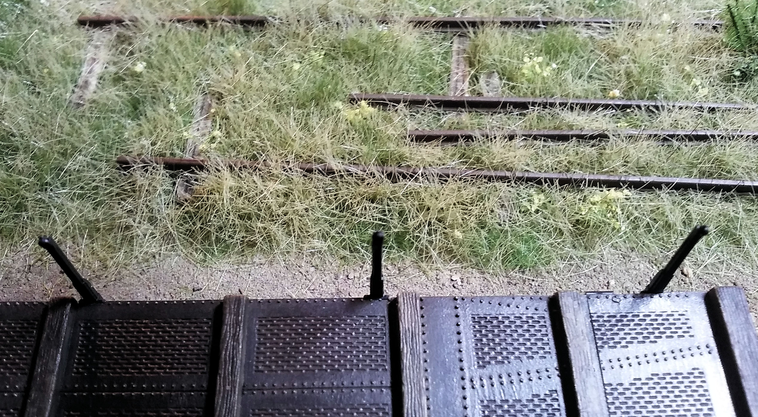

Het ziet er zonder meer leuk uit zoals je het hebt gedaan.
En uiteindelijk kan er een heleboel. Kijken of je een voorbeeldfoto kan vinden van de door jou nagebootste situatie en dan heb je je onderbouwing.
In tegenstelling tot Gerard was m'n eerste gedachte dat het gras precies tegen het gebouw juist wel goed was. Reden: precies langs het gebouw loop je niet, dus daar kan wat groeien.
Tussen de sporen: is dit een plek waar je vaak langs de loks loopt op weg naar jouw machine? Dan is er of géén gras of het is erg minimaal en kort. het gras dat jij nu hebt staan viel me wel gelijk op als "dat is best hoog". Zelf zou ik dat wat minder enthousiast doen.
Die paar losse spoorstaven: daar kom je met geen grasmaaier bij èn je loopt er ook niet langs. Daar mag het dus lekker hoog.
Enfin, dat soort redeneringen kan je volgen. Zelf had ik bijvoorbeeld waar water is, is gras, dus er staan wat plukjes naast m'n waterkraan bij de lokloods. Het bericht erna toonde terecht een tegenvoorbeeld van een gras-loze waterkraan :)

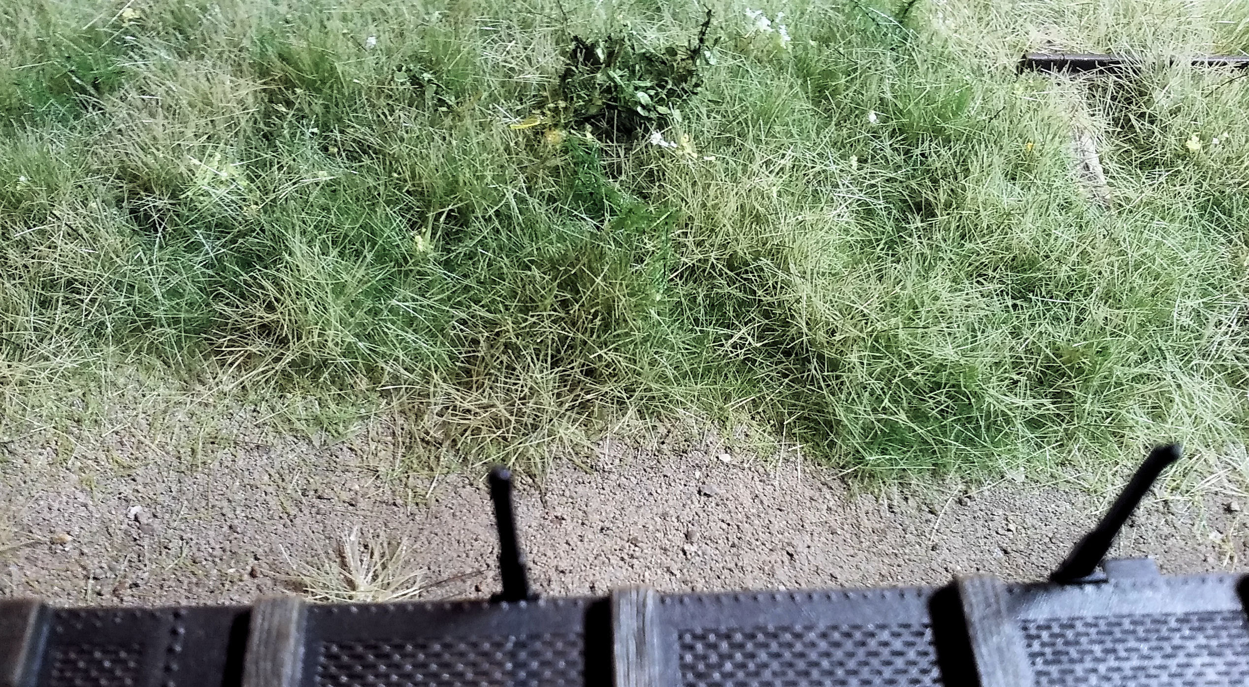

Oké, fijn! Daar kan ik wat mee.  :D
Even kijken, het rijtje bij langs:
Het is wildgras, geen Engels gazonnetje, en dan kan zo' n woeste kluit mooi opkomen in het ballastbed
Nee, het is geen engels gazonnetje
Uit: Asterix en de Britten
Veel aandacht zal men niet aan de bermbegroeiing hebben geschonken, behalve dan periodiek korthouden zodat dat wat toegankelijk moet zijn ook toegankelijk blijft -en natuurlijk de nodige werkzaamheden met het oog op brandgevaar (stoomloks willen nog wel eens wat vuur spuwen).
Tussen de sporen echter, en zeker daar waar regelmatig (lopend) verkeer plaatsvindt, zal opkomend gras (en/of andere gewassen) minder gauw de kans krijgen tot grote pollen op te groeien.
Leerpunt: geen (of slechts in zéér bescheiden mate) pollen gras tussen de sporen (behalve daar waar het "kan").
Bloemetjes zijn ook mooi gedaan. Of wat zijn die 4 wittige witsels tussen het gras? Berenklauw?
Dat was ook een pijnpunt, die bloemetjes. Die drie, vier, min of meer "grote pollen" vond ik niet natuurlijk, te gekunsteld.
Dus heb ik die allemaal gerooid, en uit elkaar getrokken tot veel kleinere fragmentjes:
Nu zie je er amper nog iets van, en dat bevalt me veel beter.
Oja, en bereklauw is veel groter dan dat, die kan meer dan manshoog worden en heeft best grote bladeren ook.
Gras tegen de bebouwing weglaten.
Tja, wat is wijsheid? Voor de zoveelste maal komt hier de vraag weer opborrelen: hoe zat dat in 1967 bij een middelgroot Bw in Duitsland? Gerardd z'n opmerking snijdt wel hout, maar ging dat ook op voor het Lümmeln van toen? Hier loert het gevaar dat ik uit alle macht probeer te vermijden: elementen van nu (of een ander niet toepasselijk tijdvak) inbouwen in een "beeld" van toen. Als je schilderijen bekijkt van bijbelse taferelen, geschilderd in, pakweg, de 13e of 14e eeuw, of later (Rembrandt, Rubens), zie je vaak kleding en andere dingen afgebeeld naar de toen heersende mode, en bouwstijlen die in die tijd (toen het werk geschilderd werd) gangbaar waren. Snap je wat ik bedoel?
Nu ja, groen of geen groen - ik vind in elk geval het groen dat er nu is aangebracht behoorlijk üppig, of welig, om maar eens een goed Nederlands woord te gebruiken. Misschien wel tè.
Kijk, dat past naadloos in bovenstaande overpeinzing.  :D
Kolen zijn aardig scherp en niet vriendelijk voor het groene spul.
Dat is zonder meer een feit, en deze waarschuwing zal ik dan ook ter harte nemen als ik in de buurt van de bekoling te keer zal gaan.
Maar in dit geval... tja, het dio is bedoeld voor dit soort experimenten, en is wat situering betreft vrij neutraal. Kan in het Bw zijn (naast de lokloods of zo), of ergens in het station, of op een rangeerterrein... geen idee eigenlijk. Het leent zich wel aardig voor het maken van foto's, ondanks het formaat van amper een A4tje.
Ja dus. En inderdaad:
tegenvoorbeeld
Juist, en zo lijkt het alsof alles mag, als je het maar kunt beargumenteren. Maar de kunst is nu juist om het zo te doen dat beargumenteren eigenlijk overbodig is, omdat het er natuurlijk uit ziet.
Tenslotte: verbazingwekkend, wat je allemaal voor ervaringen op kunt doen met en wat je allemaal kunt leren van zo'n klein stukje diorama.

Had ik dat nog niet gezegd? Voor dit stukje zijn grasvezels van MiniNatur/Silhouette/Silflor gebruikt, in verschillende kleuren en lengtes. Lente, zomer en herfst doorelkaar.

Jan je gras zag er eigenlijk al gelijk goed uit, hoewel soms een beedtje vlag liggend.
Misschien een zweem van zwart/grijs spuiten direct over het gras aan de kant van het spoor. Ik kan me voorstellen dat het gras direct naast het spoor na een doorgereden trein, veel vuil en stof opnam. Dus nooit werkelijk zat gras groen was. en misschien ook wat verdoorder dan verder weg. Tussen de sporen kan je natuurlijk zon groene was met fijn turf aangeven, meer moos of gras dat probeert te groeien maar nooit echt doorkomt.
Verder kan ik me voorstellen dat er niet echt tijd was om het gras rond om de Bw te knippen en zo dus meer ruige "oppertunistische" groei. Waar het kan en niemand kijk groeit een boel.

Ha Joke!
Ja, een beetje vlak lag het wel, maar met een opgefokt theezeefje wil dat ook niet zo heel goed, en dan heb ik het vooral over de langere vezels.
Dat van die vuiligheid op het gras naast het spoor is wel een goeie tip, die neem ik wel mee voor de toekomstige ondernemingen op dit gebied. En ja, die "opportunistische groei" ga ik nog wel meer uitbuiten, bijvoorbeeld in situaties zoals die rond die losse railstaven. Mij staat een verzameling afgedankte onderdelen (achter de lokloods of zo) voor ogen, waar tussen de verroeste voorwerpen door van alles groen omhoog komt.

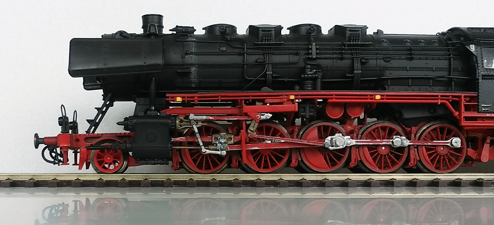

Met belangstelling volgde ik de perikelen rond de vijftiger van Reinout, met het gebogen frame en zo. "Toch apart", dacht ik, "dat zo'n frame zo vervormen kan". Toen ik daarnet Reinouts laatste bericht las, met daarin vermeld het welslagen van de reperatieve ingreep, begon er iets lichtjes te jeuken tussen m'n schouderbladen. Vage herinneringen kwamen boven, over een korstsluitingsprobleem wat ik eerder had gehad toen een 50er en een 44er met elkaar via de buffers in aanraking kwamen. Dat ik toen het frame van de 44er helemaal geïsoleerd heb, en meer van dat soort vage ongein. "Het zal toch niet..."
Jawel hoor:
Niks gevallen, niks ongeluk, niks voorgeschiedenis. Gewoon echte, authentieke, originele kromgroei vanuit de fabriek.

Duidelijke lijn in het verhaal. Van grasgroei - een welbekend fenomeen - naar kromgroei van een frame, een tot nu toe vrij onbekend verschijnsel.
Ik vind je grasgroei zeker niet verkeerd, Jan. Over dat frame ben ik minder te spreken. Aannemende dat jij je er niet bij neer zult leggen, ben ik zeer benieuwd naar het vervolg.

Als ik zo naar de foto kijk lijkt het net of dat alleen de buitenste assen met wielen op de rails staat. Het middelste gebeuren hangt er zo maar wat bij. Let wel, zo zie ik dat.

Ik voel een projectje aan komen. Frame rechtbuigen trapje vastzetten en nog wat klusjes.
Gerard van der Sel.
Holzburg (IIIb/IVa) schaal N.
jerrytrein
  • Berichten: 5941
« Reactie #12943 Gepost op: 12 May 2017, 16:44:07 »
Ik voel een tang die in beeld gaat komen
2 klosjes onder de uiteinden van het frame
een gedemonteerde ketel
een hamenr
en dan voel ik een gedoseerde klap aankomen  ::) ::)  ;D  (y)
