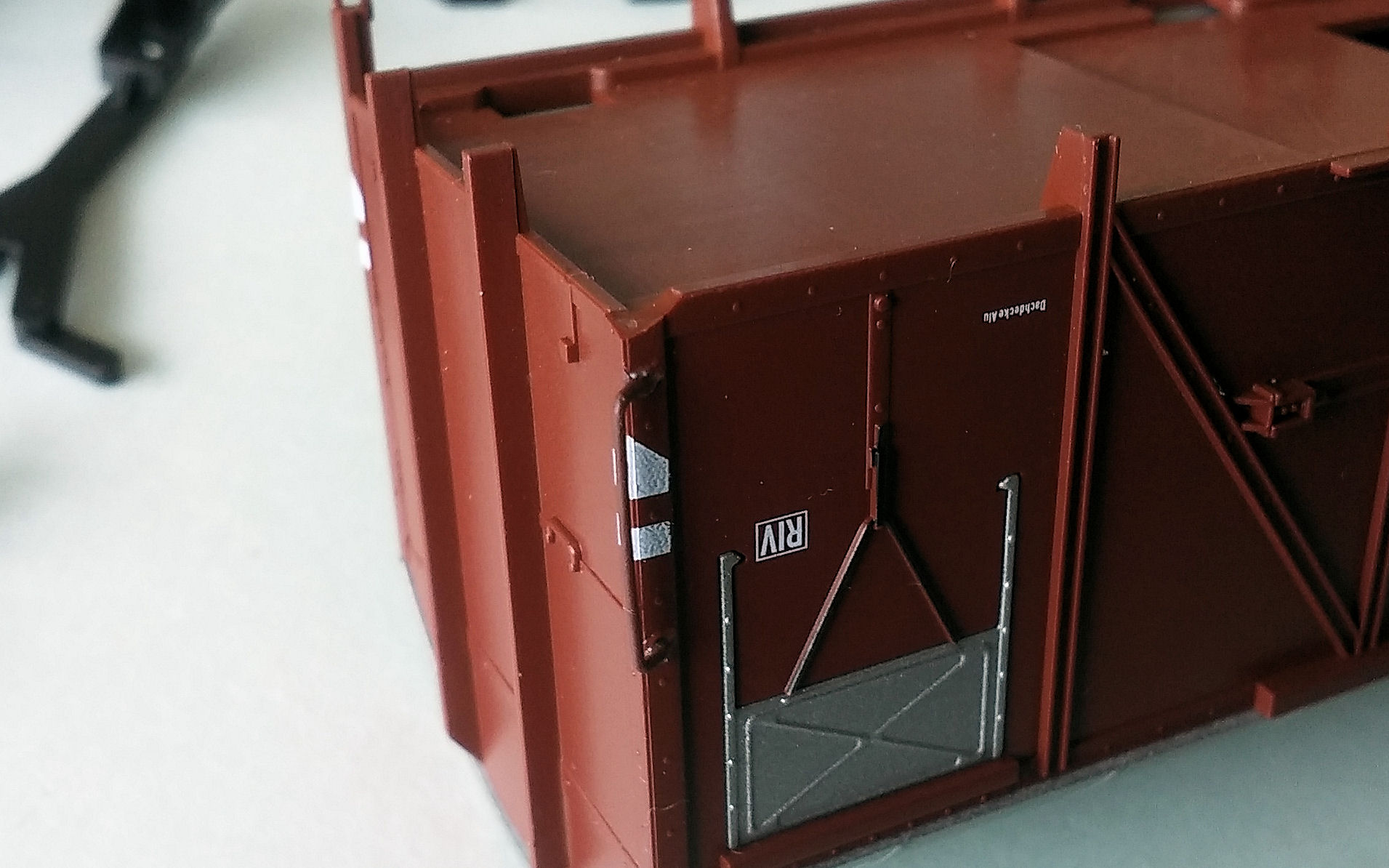

Maar er zijn andere zaken die mijn aandacht behoeven, en daarom heb ik het niet zo veel aan knutselen toe. Hetgeen niet wil zeggen dat er in het geheel niets gebeurt, want:
een wagonnetje slopen lukt altijd wel. Jammer alleen dat er dan een stukje afbreekt, wat de motivatie om de onderneming voort te zetten danig afbreuk doet.
Eén en ander zou wel te lijmen zijn, ware het niet dat de voorradige daarvoor geschikte lijm weigert ook maar enig teken van viscositeit te vertonen, zodat omgekeken moet worden naar vervanging. Helaas heeft de lokale Plastruct-Plastic-Weld-winkel gedurende de vorige week een restloze uitverkoop gehouden, waardoor ik achter het net aan het vissen ben, en aanvullende voorraden worden niet eerder dan over enige tijd verwacht. Als meevaller dient te worden opgetekend dat ik per elektronische post verwittigd word zodra de voorraden van de desbetreffende winkel weer zijn aangevuld en een flesje van het begeerde goed voor mij gereserveerd staat.

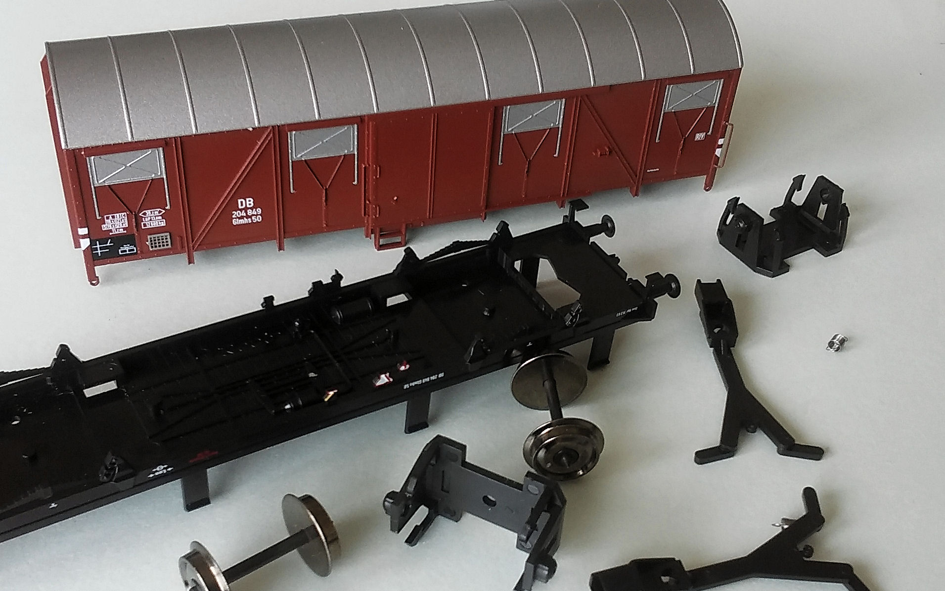

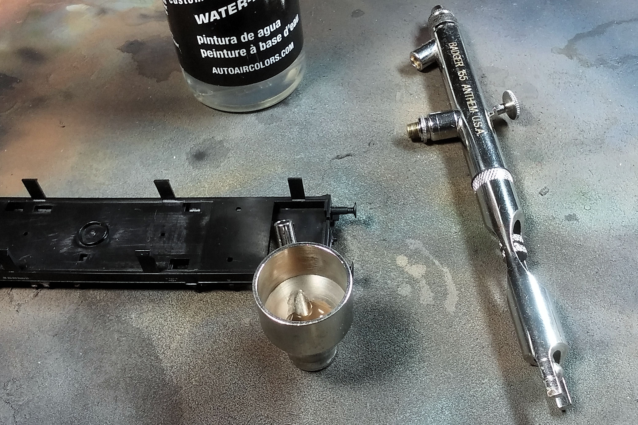

Geen idee hoe lang dat met die lijm gaat duren. Heb ik mooi even tijd om op m'n gemak een beginnetje te maken met het vervuilen van de Glmhs 50. Kijken of ik het voor elkaar kan krijgen van elke stap foto's te maken, zodat een beetje een indruk van het proces kan ontstaan.
Stap 1 is natuurlijk de demontage (het slopen), dat is hiervoor al getoond.

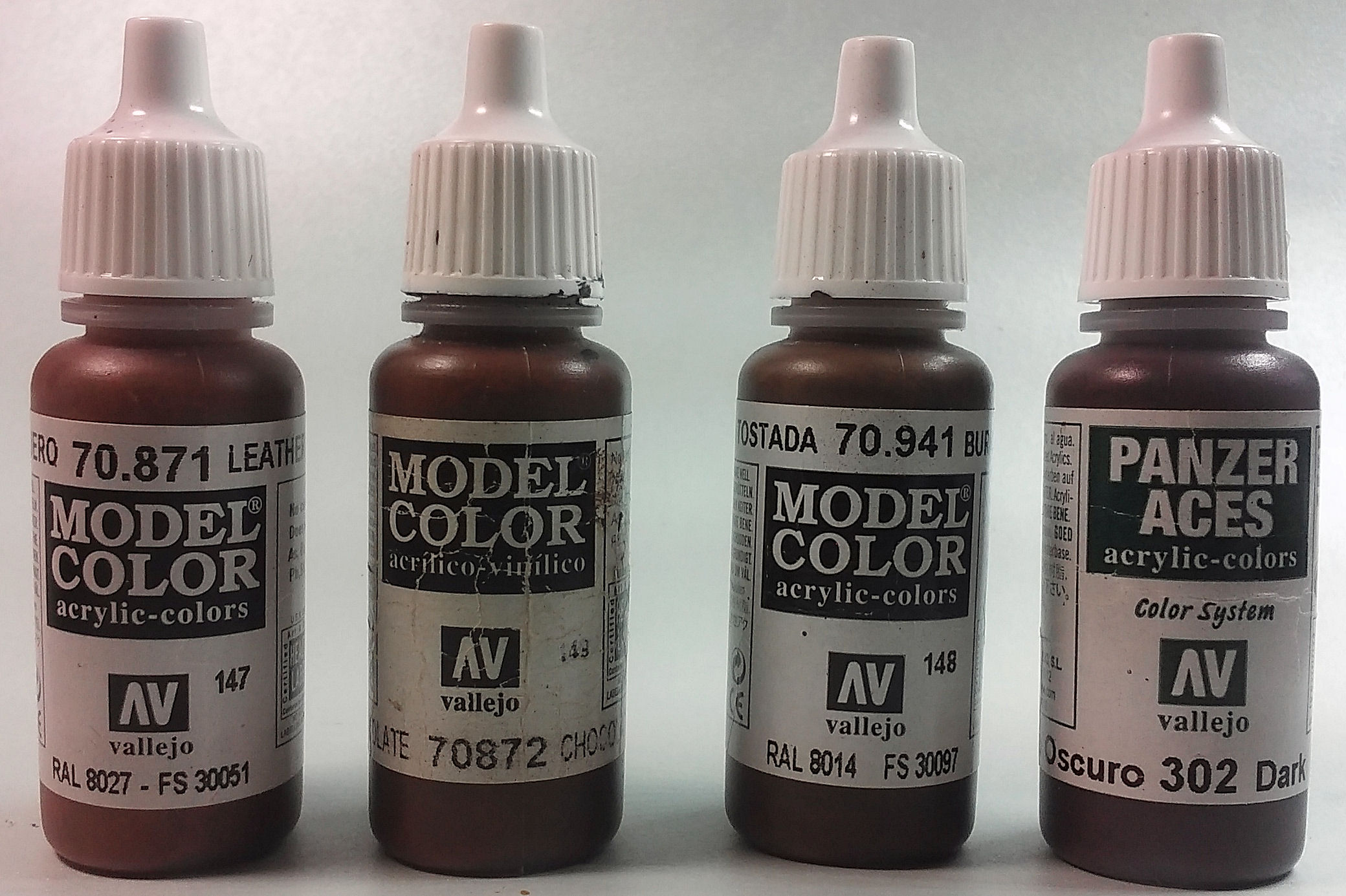

Stap 2 is het maken van de keuze van de kleur verf voor stap 4.
Die stap 4 bestaat in feite uit het geven van een zweem donkere vervuiling over met name het chassis, als basis voor verdere stappen. Hiervoor maak ik een keuze uit de meer donkere kleuren bruin die zich in mijn assortiment bevinden, zoals (oa) de vier hierboven. Kwestie van smaak vooral.

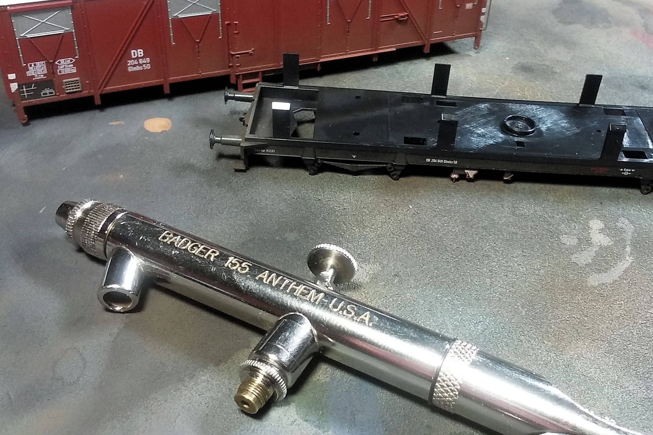

Maar voordat op die stap 4 kan worden overgegaan, komt nog even stap 3 aan bod. Een belangrijke, tamelijk essentiële stap, omdat daarin alles wordt klaargezet wat nodig is om stap 4 te kunnen voltooien.
In beeld: verdunning (4010 reducer van auto-air colors), verf (met verdunner) in het spuitbekertje, de airbrush en het te behandelen onderwerp
Buiten beeld: potje verf (in dit geval nr. 70.941, gebrande omber, van Vallejo), pipet (om verf en verdunner te mengen) en compressor

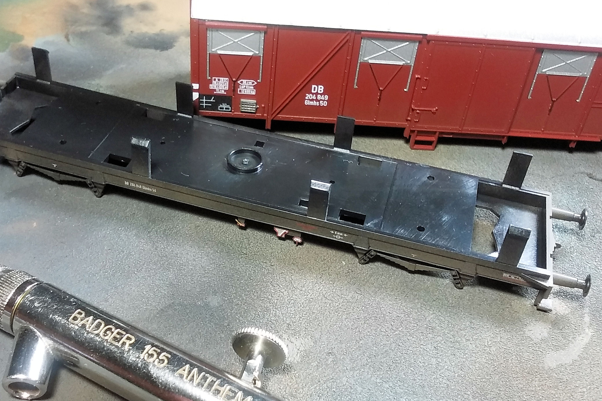

Dan de resultaten van stap 4 (zie boven):
Zoals je ziet, heb ik meteen ook de bovenbouw even een veeg meegegeven (alleen onderlangs en vooral niet te veel)
Stap 5: spuitbekertje schoonmaken en met een stukje keukenpapier even de tip van de naald afvegen.
Al met al heeft dit ergens tussen de vijf en tien minuten in totaal gekost, een veelvoud daarvan heb ik besteed aan het verwerken van de foto's en het schrijven van deze paar regeltjes.
Volgende keer verder.

Dus.... samengevat.... het schoonmaakwerk na afloop van zo'n spuitklusje valt nogal mee qua tijd? Mijn indruk was altijd dat je daar aardig wat tijd mee bezig was. Nou is zelfs 5 minuten veeeeeeeeeeeeeel t.o.v. het 10 seconden onder een kraan houden van een plastic verfbord waar je met een kwast in hebt lopen roeren, maar.....
Wat ik in gedachten had was "kwartier schoonmaken". Dan valt "5 minuten schoonmaken" nog best mee

Het is nog erger, Reinout. De genoemde tijd staat voor de stappen 2 t/m 5. Goed, misschien overdrijf ik en beetje, maar meer dan een kwartiertje heeft die hele actie beslist niet gekost.
Het schoonmaken is beperkt gebleven tot: "Stap 5: spuitbekertje schoonmaken en met een stukje keukenpapier even de tip van de naald afvegen." Spuitbekertjes onder de kraan houden: 5 tellen; tip afvegen: één tel. Heen en weer lopen naar de kraan: 10 tellen.
Eerder zei ik al dat ik
meestal
het schoonmaken (van de airbrush) beperk tot één keer na ongeveer 10 keer gebruiken, hangt er natuurlijk een beetje van af hoe "vies" het ding elke keer wordt. Het komt erop neer dat ik pas ga schoonmaken als het spuiten niet meer lekker wil.
Deze keer ben ik begonnen met een goed gereinigd luchtpenseel, ik zal in dit verslagje meenemen wat ik precies (qua schoonmaken) met het stuk gereedschap uithaal.
Airbrushen is geen heksenwerk, het is net als met elk ander stuk gereedschap: je moet ermee leren omgaan. Leren autorijden kan (vrijwel) iedereen. Dat niet iedereen een Fernando Alonso wordt is weer iets anders.

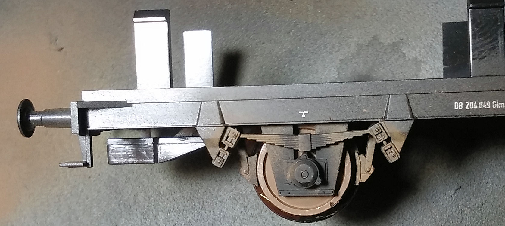

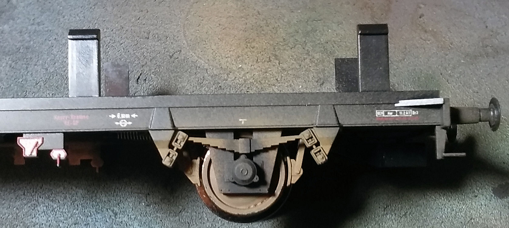

Beetje verder, drie kleurtjes, basis van gebrande omber (de aspotten was ik gisteren vergeten, en die moesten nog wel een waasje meekrijgen), verse roest (aarde mat, Vallejo 70983) en zwart (Vallejo 70950):
De wielen hebben met de kwast een kleurtje gekregen, mixje van matte aarde en gebrande omber.
Tijd: in totaal 19 miniuten.
Airbrush onderhoud: punt van de naald schoongeveegd, beetje nieuwe vaseline op gedaan. Verfbekertjes omgespoeld.

Hm, twee overlappende vragen, kort samengevat komt het neer op het volgende: hoe prepareer ik de ondergrond en hoe is de hechting van de verf op de ondergrond.
Welnu, ik ontvet niet, gebruik geen sopje of wat dan ook, veeg hooguit een enkele vingerafdruk even weg met een keukenpapiertje of zo. En eigenlijk is dat dan wel weer ontvetten, maar goed.
Een primer gebruik ik bij verweren zeker niet, want die zou dekkend opgebracht moeten worden, en ik wil niet alles overspuiten (dat zou ook betekenen dat alle opschriften weer opnieuw zouden moeten worden aangebracht), maar alleen een "vies" laagje aanbrengen waar de oorspronkelijke ondergrond nog doorheen schijnt (meestal meer, soms minder).
De verf hecht goed genoeg, tot nu toe heb ik nog nooit aanleiding gevonden om een weathering over te doen, of het moet zijn dat ik ontevreden ben geworden over de resultaten van (veel meer dan) een tiental jaar geleden.
Waarbij ik wel wil toegeven dat er wel een beschadiging plaatsvindt, maar ach... zo erg valt dat niet op. En zo ja, nou, dan sproeien we toch nog eens een keertje na?

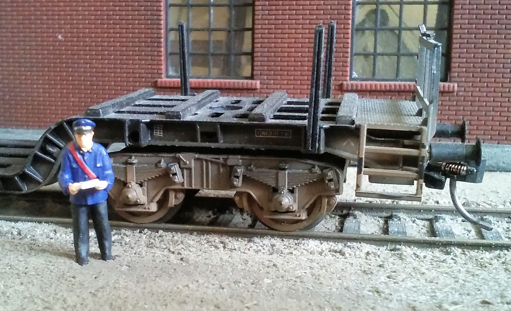

De verwering van onderstaande (Lima)wagon doet ondertussen toch minstens 25 jaar mee:
Zeg nou zelf, het is toch hemeltergend, die beschadigingen bij de traptreetjes naar het rembordes?

Dat zijn reparatieplekken, daar op die traptreden, iemand van het BW had nog een restje zwarte verf over,
en behandelde die al te verweerde plekken ermee....
