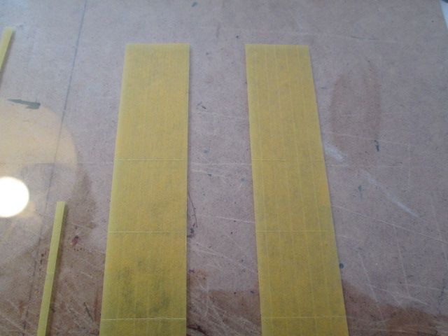

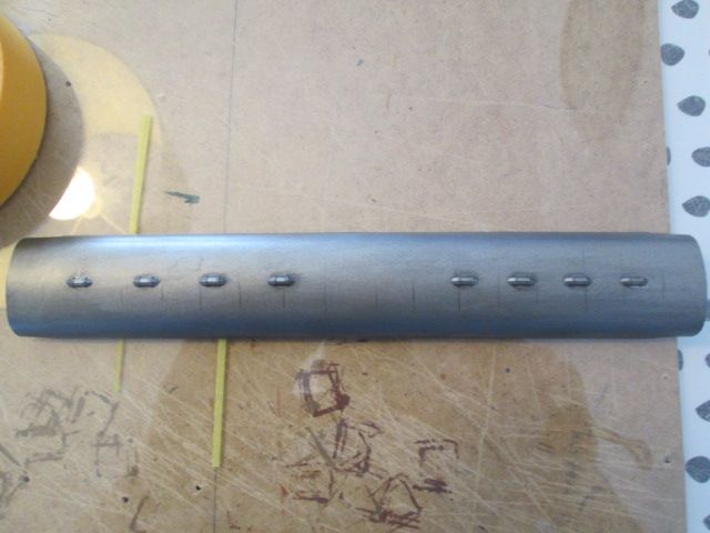

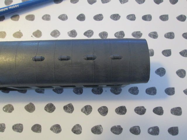

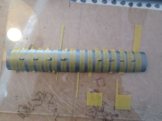

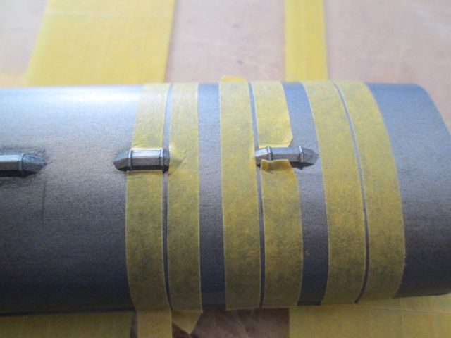

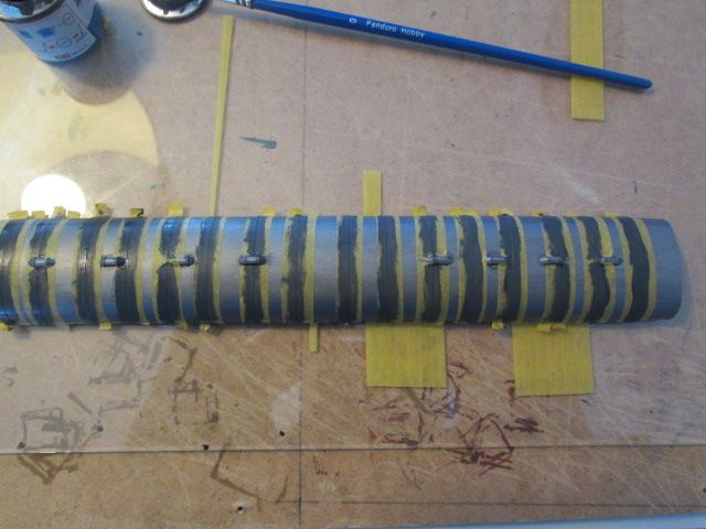

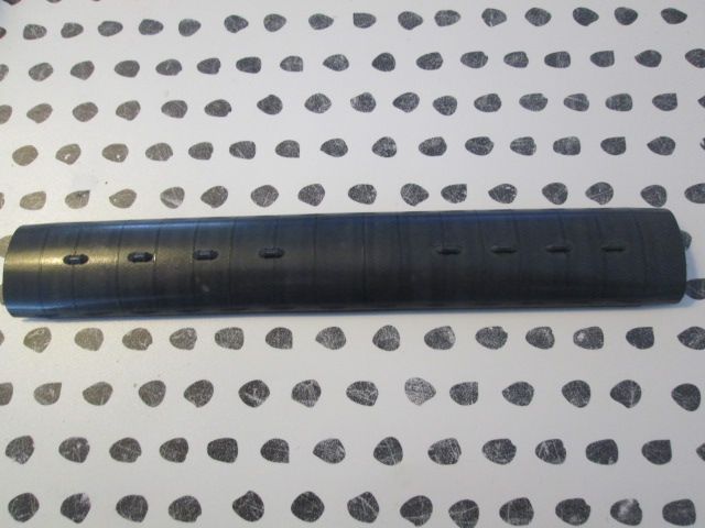

@Harry: zeker mag je dat weten. Ik heb stroken afplakband (Tamiya of Pactra, dat weet ik niet meer) zo dicht mogelijk tegen elkaar aan, maar niet tegen elkaar aan, dwars op het dak geplakt. Daarna twee of drie laagjes verf in het naadje gekwast, plakband verwijderd en het hele dak opnieuw gespoten. Dat is alles, hoewel het iets meer voeten in de aarde heeft dan het zo even te vertellen. Per dak (en ik heb een set van vier) komen er een stuk of twintig naden op, en als je gaat plakken, merk je ineens dat er bij de koekoeken (of hoe die dingen maar heten, de echte naam is Dachlüfter) iets meer bij komt kijken. Daarnaast is het misschien aan te bevelen voor het plakken het dak ietsje op te ruwen (met een glasvezelpotlood of heel fijn schuurpapier) zodat de verf beter hecht. Ik heb dat pas achteraf bedacht en dus niet gedaan, met als resultaat dat er hier en daar een klein stukje naad "mist". Veel werk, en veel van hetzelfde, maar het resultaat maakt veel goed, vind ik. En bovendien: waar ben je als modelbouwer zonder geduld?
Sorry Jan voor deze inbraak maar heb jouw idee voor de kijkbuiskinderen even op een rijtje gezet.
Stap 1.Kale en originele dak:
Stap 2. Afplakken d.m.v. schilderstape: eerst stroken plakken op een glasplaat en op maat snijden en deze op de gemarkeerde plekken plakken.
Na enige tijd plakken en gesterkt door caffeine en nicotine shots zit alles erop.
Vervolgens 3 á 4 laagjes verf(Humbrol 32) erop smeren.

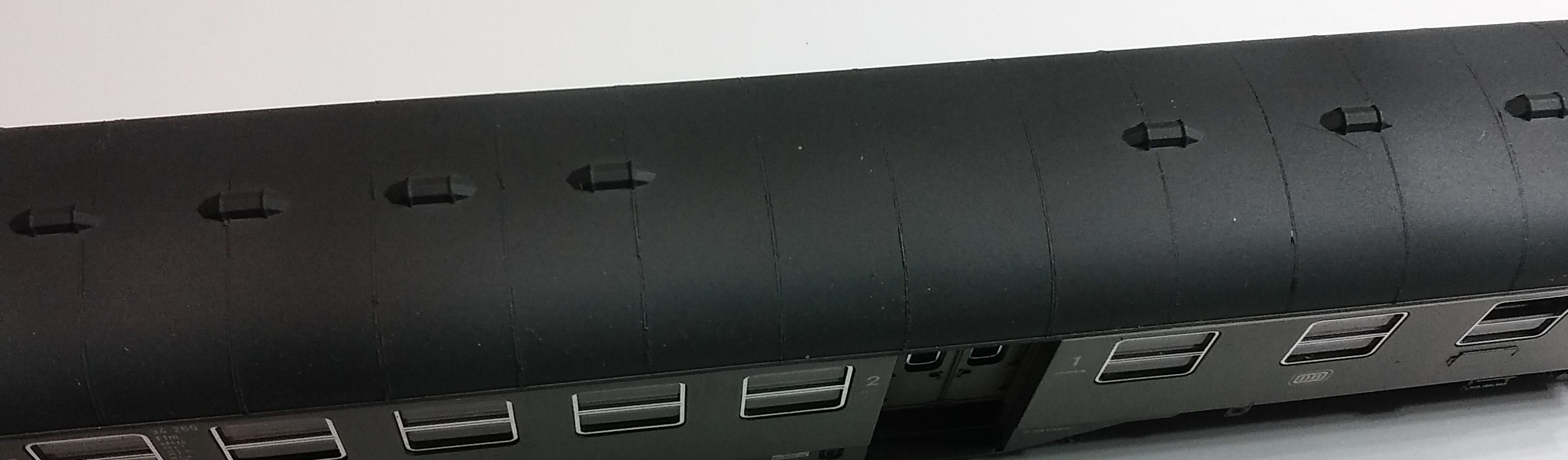

Enige minuten later als de verf droog is de tape verwijderen en zie hier het resultaat.
Knikkerbus met antracietkleurige verf en blazen maar, gelijk afblazen met zwarte verf.
Het is inderdaad glansverf. Nabewerken met de kwast en Humbrol 32 voor een matte afwerking.

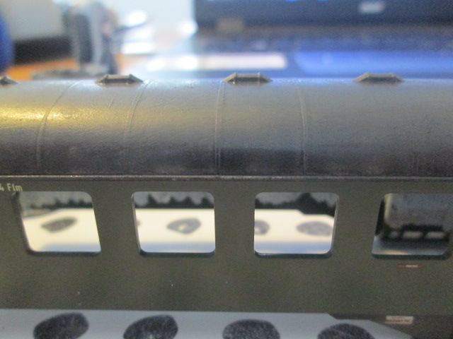

Dak kan weer op het rijtuig geplaatst worden en verder met het laatste overgebleven interieur, waarvan later de fotografische opnamen hier weer geplaatst worden. Uiteraard met toestemming van de eigenaar van dit topic.

@Ronald: precies zo heb ik die methode ook toegepast, in zekere zin komen jouw foto's me dan ook erg bekend voor. Misschien dat ik de "naden" iets smaller heb gehouden, maar hoe smaller, hoe zenuwslopender. Dat staat me in elk geval nog levendig voor de geest.

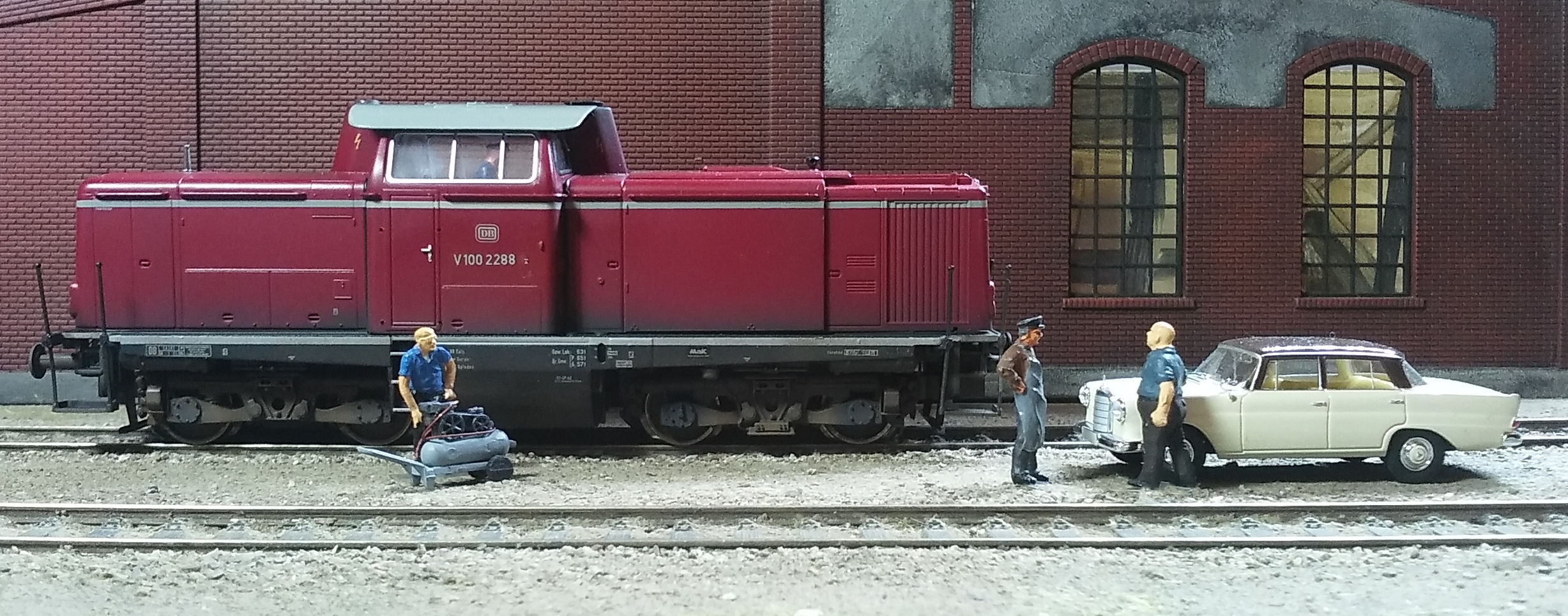

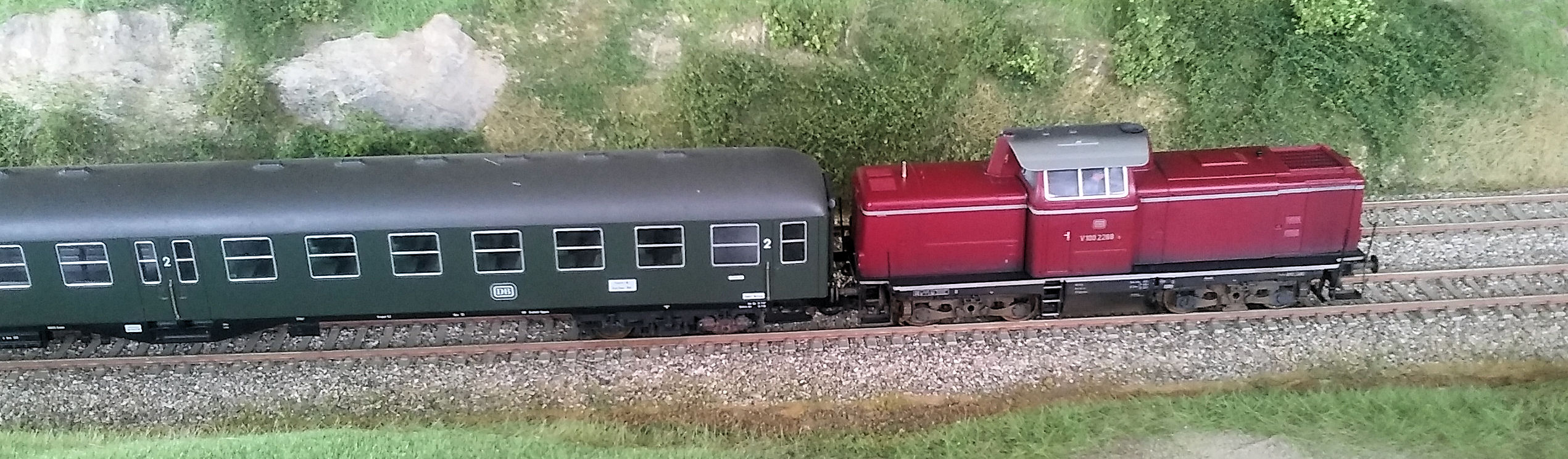

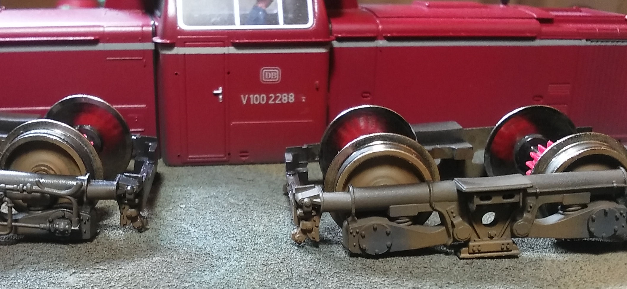

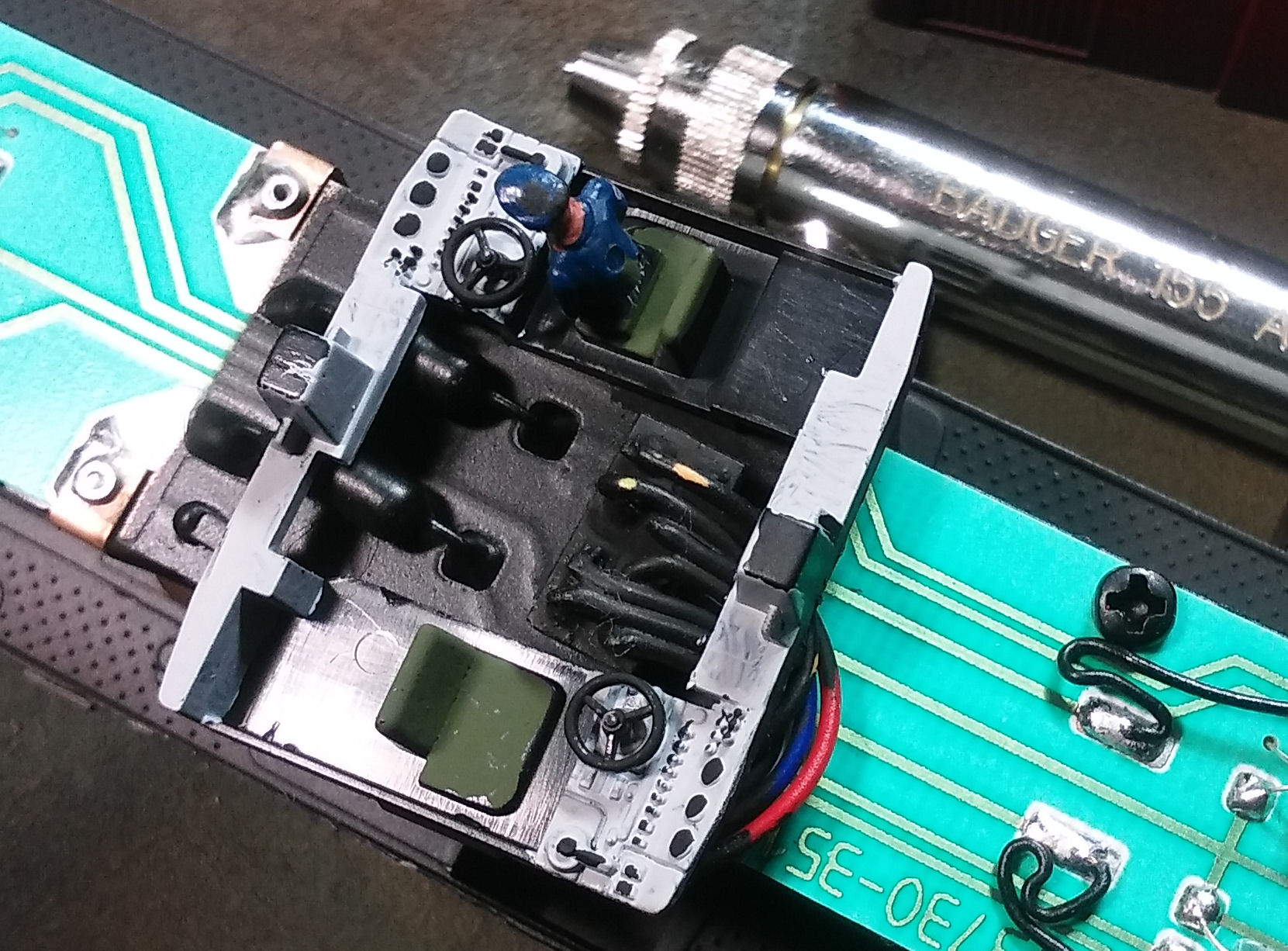

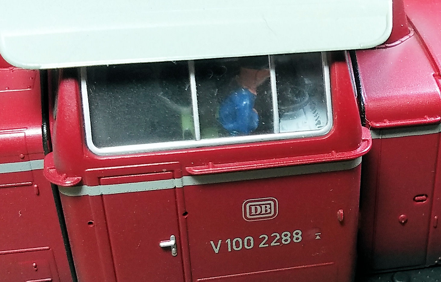

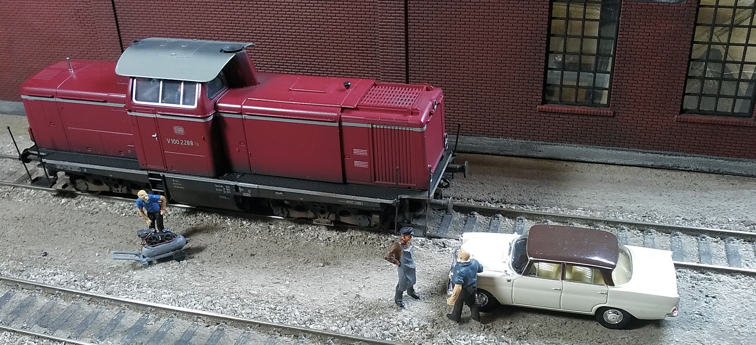

Wat de V100 betreft, het ding is nog niet klaar, al ben ik, denk ik, wel een aardig eindje op weg, maar ik had eigenlijk niet zozeer nog een behandeling met poeder (ik neem aan dat je daarmee pigmentpoeder bedoelt, of, zoals ik zo nu en dan wel gebruik, afgeschraapt pastelkrijt) voor ogen. Wel nog een (hopelijk héééél erg lichte droogkwast op vooral de draaistellen en nog wat effecten met olieverf hier en dar (vet op de buffers, bijvoorbeeld), en ik wil nog een poging wagen de (ventilatie)roosters iets meer tekening te geven met behulp van de inlijntechniek.

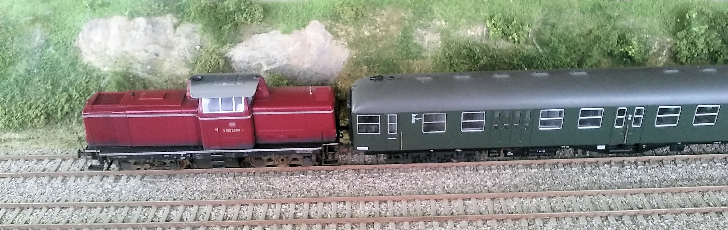

Vooralsnog is dit de stand van zaken:
De dashboards in de machinistencabine ook een kleurtje meegegeven:

Mooie Benz  ;)
en die rooie dr achter
tsja
Op een na laatste foto
Ik vind m eigenlijk best huele goed zo
Wat ik zou trachten
De liggende rode delen voor en achter wat minder te laten glanzen
Verders niet
en je roosters wat doen
Dan zou ik elke keer effe kijken of t gevoel zo blijft(denk ik wel  :D )

Ik moet zeggen dat je dat nog best goed ziet in een nabij-opname, dat geschilderde bedieningspaneel. Dat zet ik op mijn todo-lijstje voor mijn twee 211'en. Dat betekent trouwens ook een omnummeractie, omdat ik ze van III naar IV om ga nummeren. De nummers heb ik al. Ik ga qua methode eerst voor de wattenstaafje-met-jif methode. Kijken of die ook werkt.

@Jerry: dat glanzen stoort me niet echt. In werkelijkheid werden de loks ook in een glanzend jasje gestoken. Bovendien is het maar net hoe het licht valt...

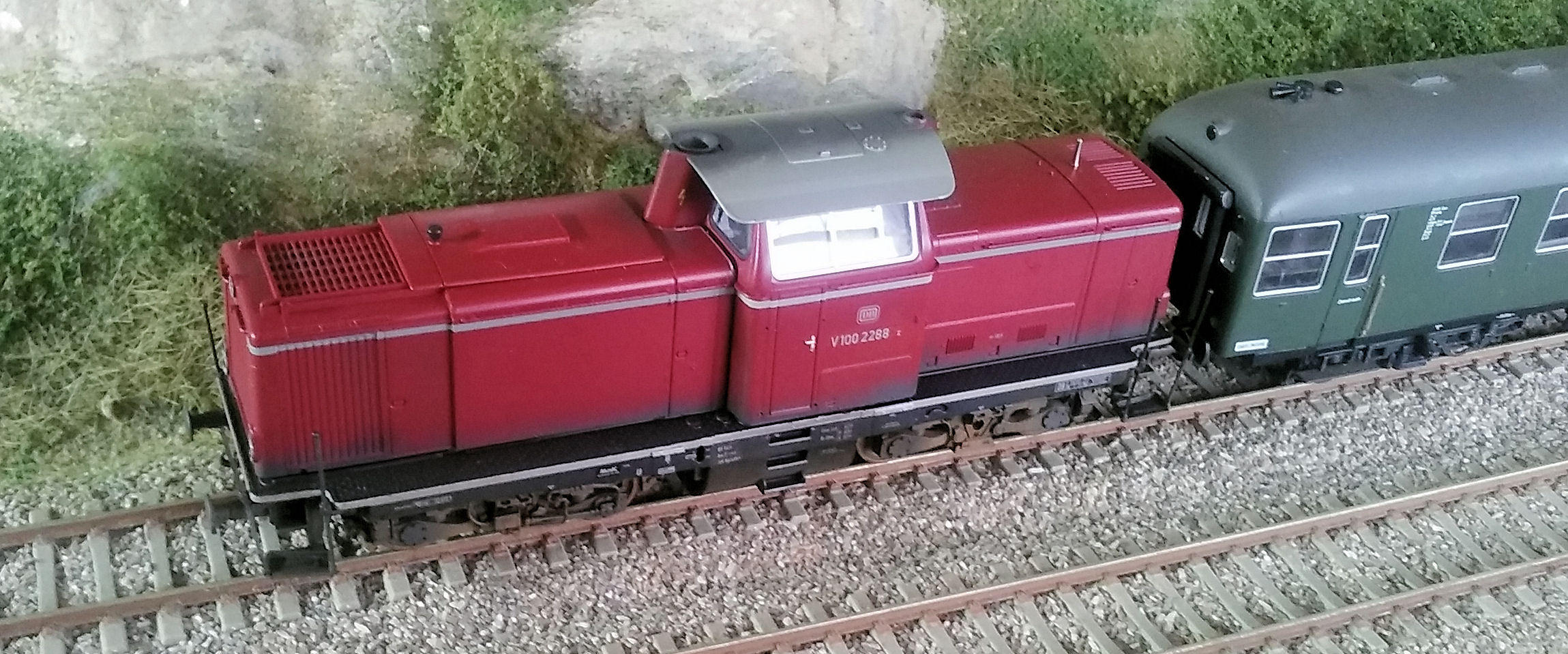

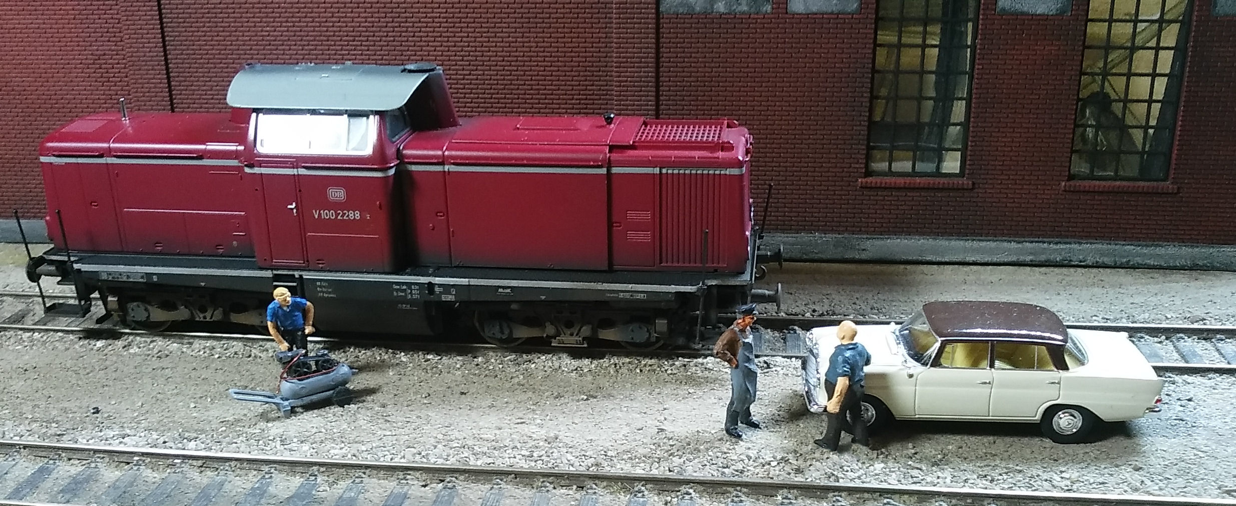

Nog een paar plaatjes, nu in daglicht, en ook van de andere kant (niet alledrie, twee).
Deze kant kenden we al:
Maar deze kant nog niet. En ik moet eerlijk zijn: helemaal tevreden ben ik er niet over:

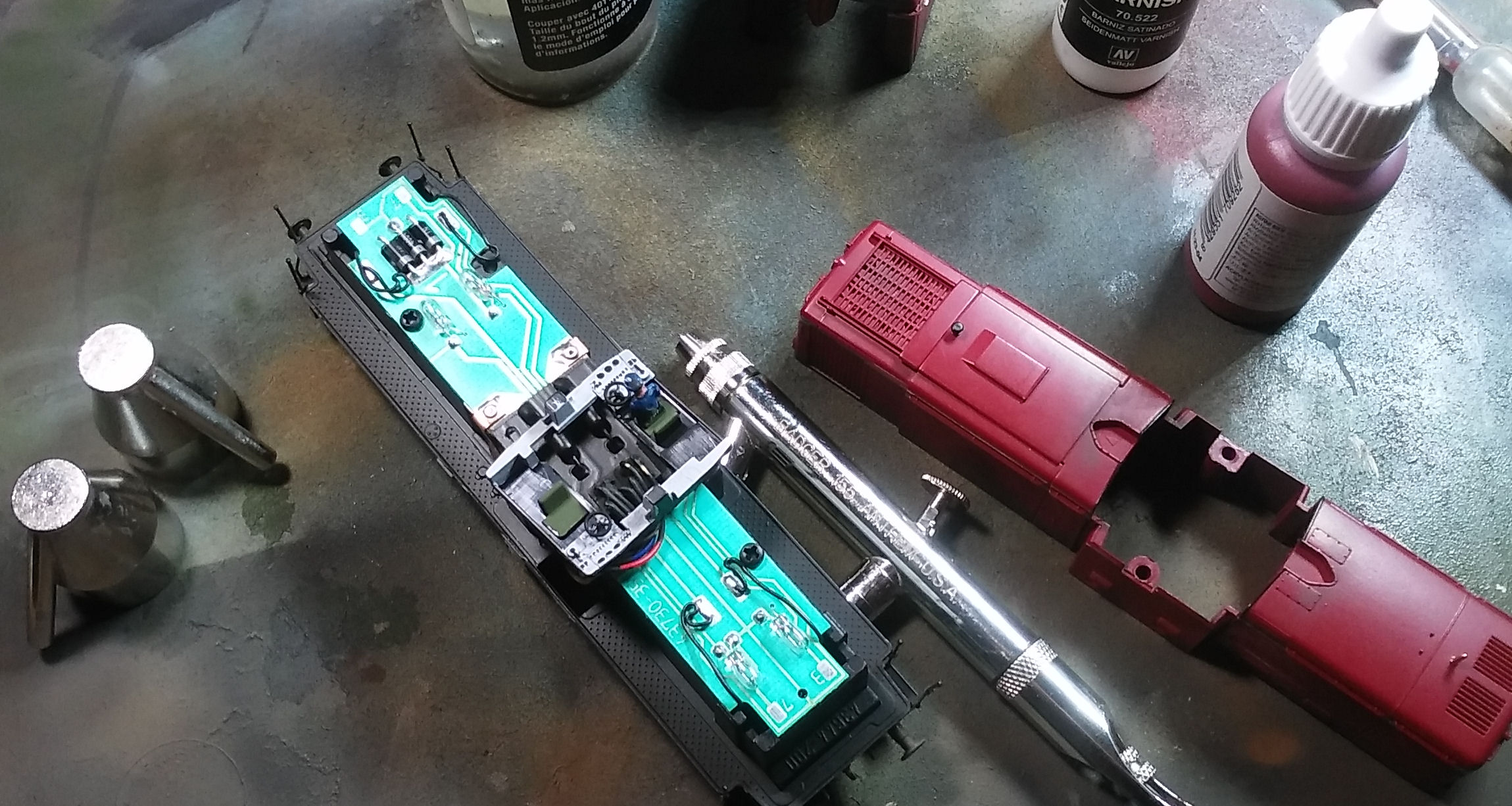

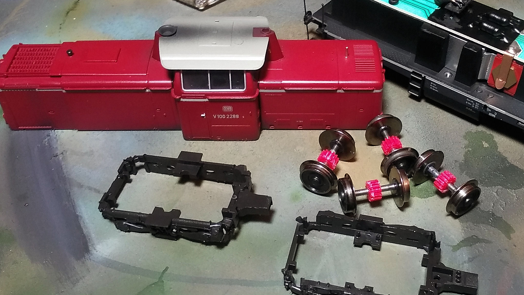

Het ding ligt weer uit elkaar, omdat ik nog wat kleine dingetjes wil corrigeren en ik bovendien tot nu toe heb verzuimd een vernislaagje aan te brengen.
Ook mooi even de gelegenheid te baat genomen het "dashboard" even van wat dichterbij te platen:
'k Weet niet of ik het er vanavond nog aan toe heb, en morgen wordt ook niet wat want dan ben ik uithuizig.
