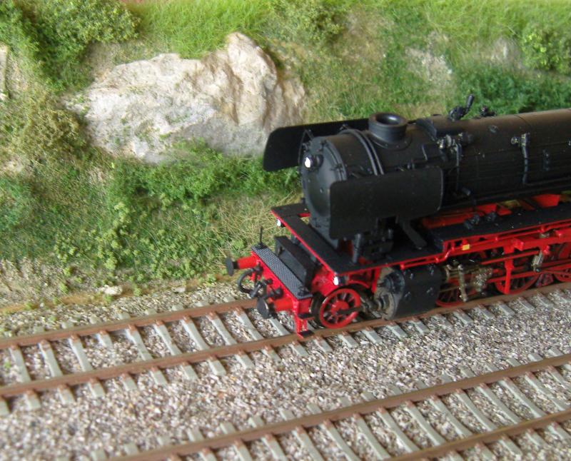

H0 Bart? Lijkt wel spoor 1 of zo. Fijne detailering
Allie
lokpaint
Reactie #1276 Gepost op:
27 December 2012, 11:57:19 »
Hoi
Yep, H0.

Wow, erg mooie flensen aan die wielen. H0pur dan denk ik.

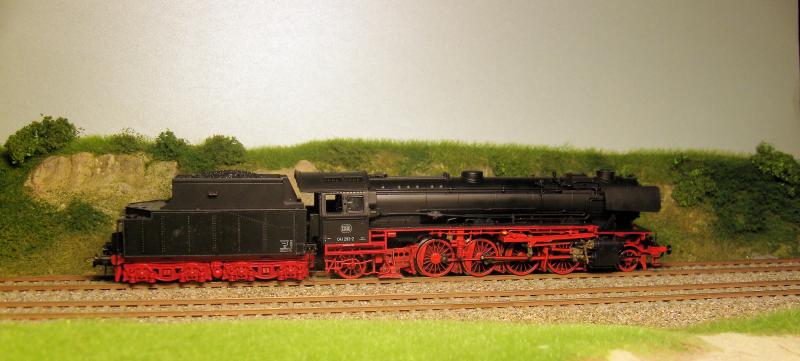

Ik snap denk ik precies wat je bedoelt, alleen is het niet direct mijn bedoeling de lok in nieuwstaat weer te geven. Een matige portie gebruikssporen mag best zichtbaar zijn. En wat die Weinert-kwaliteit betreft, ook al zitten er wat dingetjes van die firma op, het blijft gewoon een Roco-lok, en met mijn bouwkwaliteiten wordt aan die Weinert-blingbling relatief weinig recht gedaan. Al wil je je wel danken voor je compliment

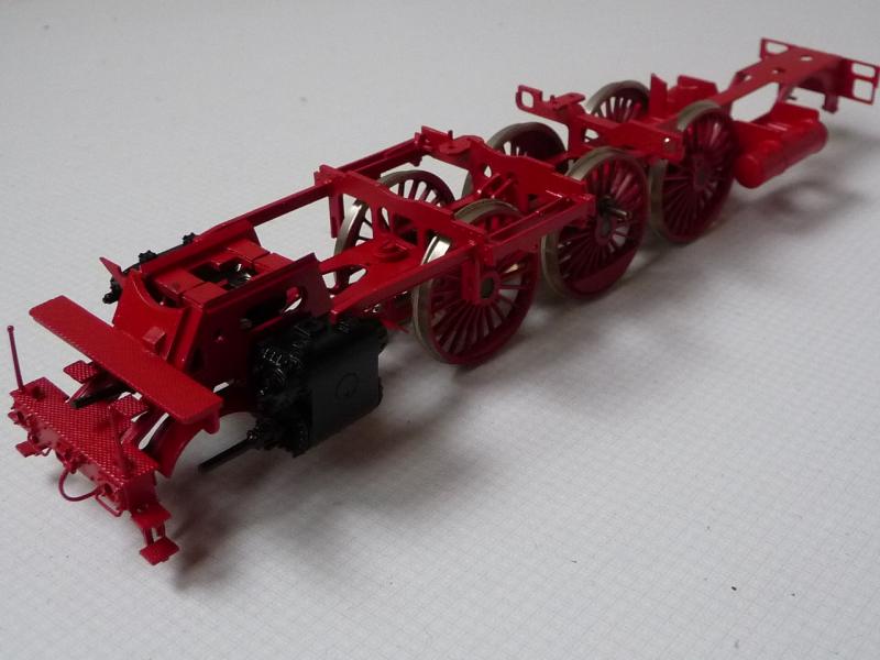

Die 03.10 gaat zóó langzaam vooruit..zou dan de doodste draad op dit forum worden
Hier de complete bouwtoestand tot nu toe

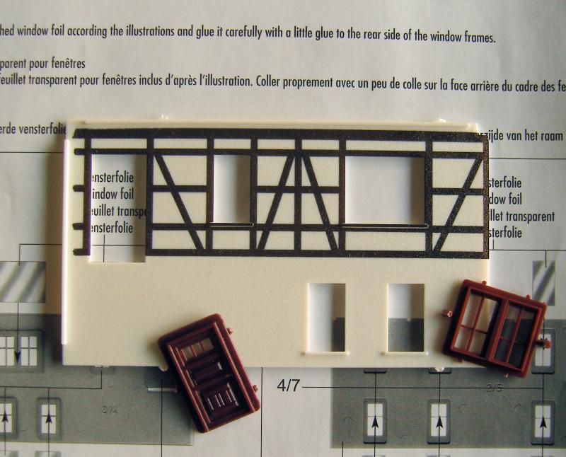

Nu de commotie over de kleur van lokomotieven enigszins geluwd is, is het tijd voor iets anders waar ik nog mee bezig was: het woonhuis op het fotodio.
Toen Kibri jaren geleden begon met het in meerdere kleuren gieten van onderdelen voor bouwpakketten, was ik daar al niet erg over te spreken. Zo werd het veel lastiger om de verschillende onderdelen over te schilderen.
Faller heeft blijkbaar, toen ik even niet oplette, nog iets anders uitgevonden: de balken die het vakwerk vormen er gewoon op drukken.
Allemaal leuk en aardig, maar nu wordt het wel heel lastig om alles in een beetje goeie kleur te zetten, met een kwastje
Of heeft iemand al een heel goed idee om dit op te lossen?

Dat Vakwerk is in dit geval "broddelwerk" van Faller
Je zou dunne Evergreenstrips oid kunnen gebruiken en die aanbrengen. Wel meer werk maar met enige zekerheid fraaier.
Laatst bewerkt op: 27 December 2012, 13:42:24 door Railroadtycoon
Berichten: 12179
Schwarzburg-Neuffen-Bahn
Reactie #1286 Gepost op:
27 December 2012, 13:49:10 »
Da's inderdaad een minder leuke actie van Faller. Een kwastje met een smal puntje lijkt me een mogelijkheid, maar zelfs dan is het lastig. Plastic stripje erlangs leggen en dan schilderen kan ook helpen, maar dan 'beveilig' je maar de helft. Kortom: uiterst vervelend.

Dat met die Evergreen strips is een idee, al is dat wel een pens vol werk
Afplakken zie ik niet zitten, dat is net zo veel, zo niet meer werk.

Ja hoor, natuurlijk gaat er weer iets mis! In een ondoordachte beweging een windleiplaat uit z'n voegen getrokken, dus dat wordt opnieuw solderen.
Behalve dat en nog wat kleinigheidjes (van die driehoekige zijraampjes aanbrengen) (en een machinist en stoker) is de lok eerst wel klaar. Kan de tender zich vast geestelijk gaan voorbereiden.

Hopelijk blijft het bij de tender die zich moet gaan voorbereiden
Het resultaat tot zover mag er in elk geval zijn
