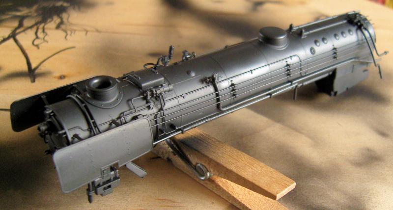

Bron foto: Primeportal
Jan
Grappig om die foto en die loc ook hier te zien,die heb ik een jaartje (of 2) terug ook meermaals even op de foto gemikt  ;D
Fraai museum hebben ze daar overigens  (y)

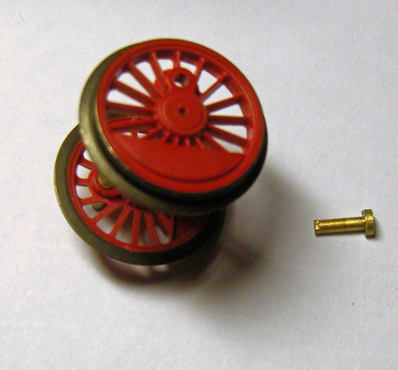

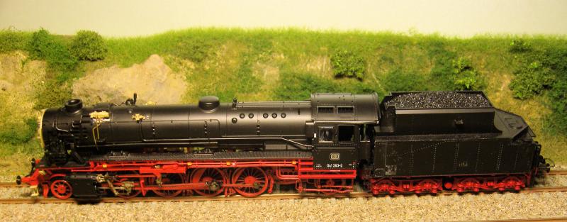

De 41 293 die kortgeleden in Lümmeln haar intrede deed vordert langzaam maar gestaag.
Het schroefje wat drijfstang en koppelstangen op het lager van de drijfstang moet houden was afgebroken, waarbij het tap-eind in het lager zat. Nu is het geen doen om dat er weer uit te krijgen, dat zou misschien kunnen door het eruit te boren, maar voor zo'n klusje ontbreekt in mijn arsenaal het geschikte gereedschap.
Roco levert de drijfas als los onderdeel, mèt de lagers, die afzonderlijk niet te bestellen zijn. Nu had ik de wielen van de lok al geverfd en geweatherd, dus simpelweg de drijfas wisselen was geen optie. Ik heb dus het lager van beide assen eruit gedrukt en omgewisseld, dat leek me de kortste klap.
De volgende stap is het compleet maken van de ketel, inclusief de windleiplaten, en dan... verf!
En als dat klusje achter de rug is, ga ik me wijden aan de tender: digitaliseren, echte steenkool ipv dat malle plastic, opnieuw in de verf en nieuwe opschriften.... genoeg te doen dus :D
Nog even terugkomen op dat afgebroken schroefje, dat is een exemplaar M1, en als je die vastzet moet je heel goed oppassen dat je niet te ver doordraait, het is zomaar afgebroken, daar is niet veel voor nodig. Vast is vast is hier een gouden uitgangspunt. Moet voor Roco een gouden handel zijn, die dingen :P

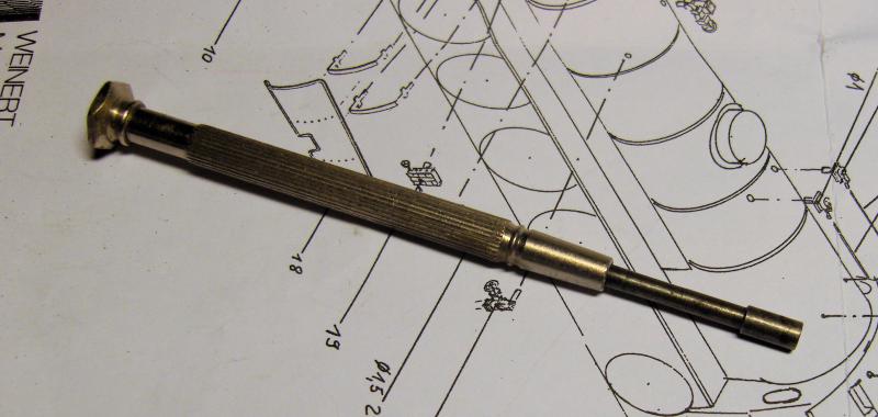

« Reactie #1248 Gepost op: 23 December 2012, 22:30:58 »
Veel mensen gebruiken er een tangetje voor, en dat is vaak funest. Zo'n "dopsleutel" uit een setje instrumentmakerschroevendraaiers is meer geschikt. Dan heb je veel meer "feeling".

Daar wil ik ook nog steeds een keertje gaan kijken, Floris. Lijkt me inderdaad een interessant museum!
Jan
Als je wilt zou je voor een indruk van dat museum is moeten kijken op m'n flickr site of m'n youtube kanaal  ;)
Voor wat betreft dat schroefje,waar is die van gemaakt ?
Als t van en zacht metaal is gemaakt zou je deze miss kunnen "aanvallen" met een gloeiend hete naald en die dan in het midden van het restand drukken en af laten koelen.
Als die dan erin zit en is afgekoelt,kun je m miss met behulp van die naald alsnog wel eruit krijgen  door aan de naald te draaien ::)
Het is een theoretisch iets,maar als t materiaal zacht is dan zou t miss kunnen werken  :)
Ben benieuwd naar hoe de loc is als deze klaar is  (y)
  • Berichten: 15507
« Reactie #1250 Gepost op: 24 December 2012, 20:49:06 »
Dat zou op zich een  bruikbare tip kunnen zijn, maar ik betwijfel of het metaal van die schroefjes een zodanig laag smeltpunt heeft dat 't zou kunnen werken. Maar wie weet, als ik door de juiste geesten bevlogen word, probeer ik dat gewoon eens. Tenslotte heb ik 't materiaal nu over ;D

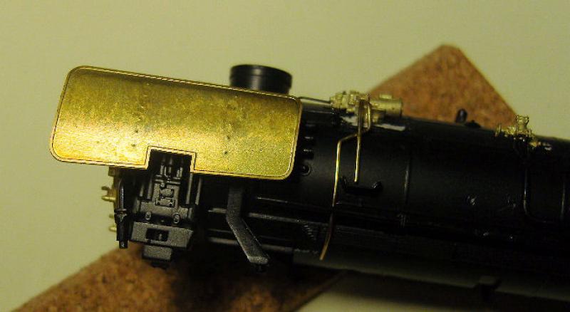

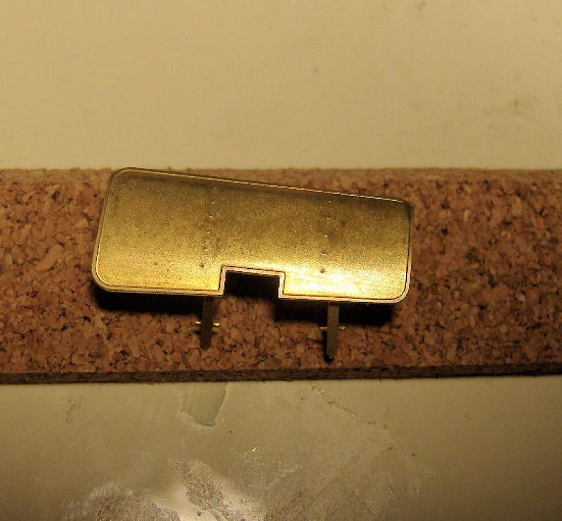

« Reactie #1251 Gepost op: 24 December 2012, 23:00:28 »
Beetje geworsteld met een windleiplaat. Ik heb het idee dat m'n soldeerbout niet meer helemaal goed is >:(
't Wou maar moeizaam.
Jan

« Reactie #1252 Gepost op: 25 December 2012, 10:25:08 »
Ziet er goed uit  (y)

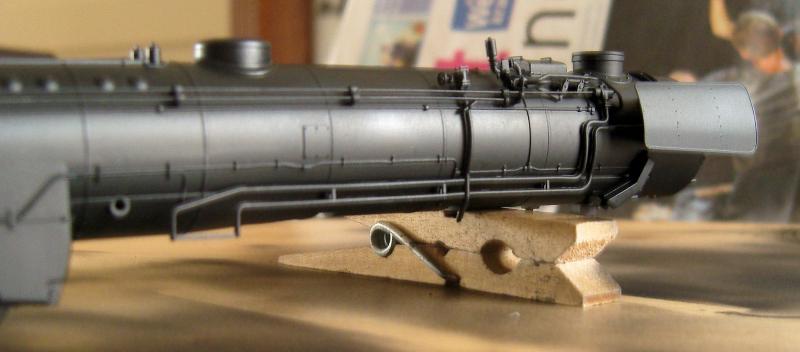

Beetje in de spuiterij bezig geweest:
Hmmm.... es kijken.... paar dingetjes nog.
