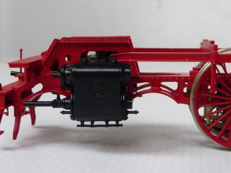

Nog een beetje verfwerk aan de 293 gedaan, het is bijna zover dat de boel weer in elkaar gezet kan gaan worden.
Maar eerst moet er nog wat aan de Roco-standaard-onderdelen veranderd worden.

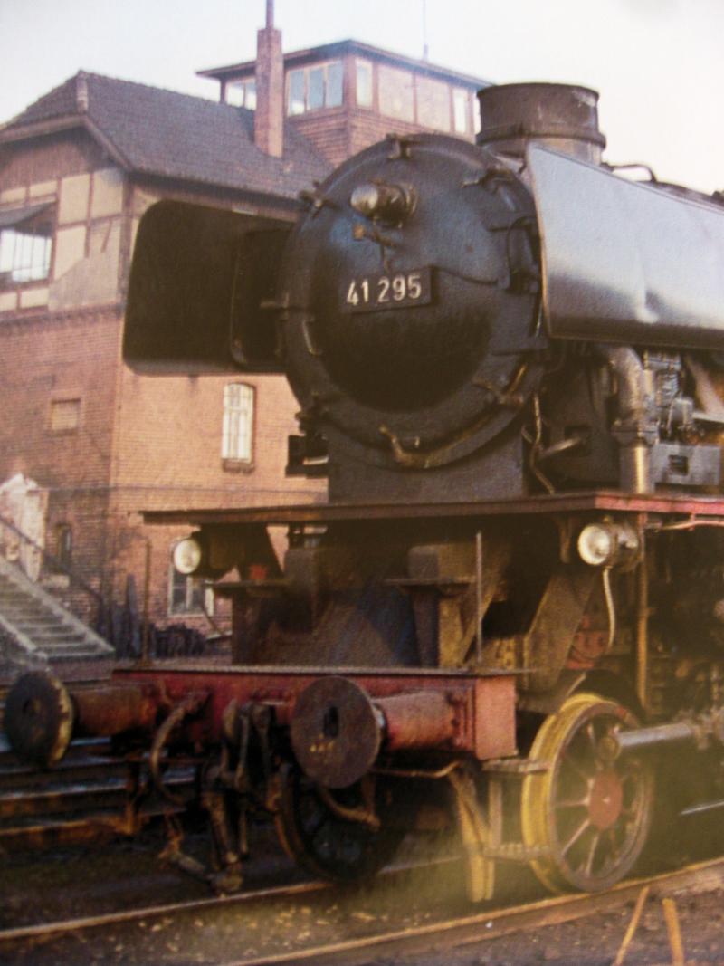

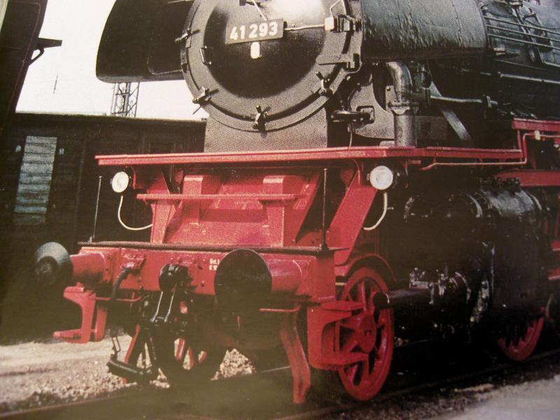

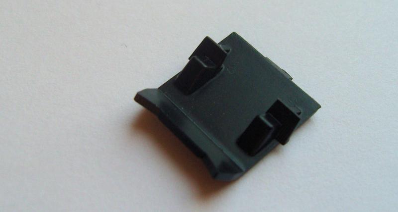

De 41er met Neubaukessel heeft onder de rookkast een soort afdekplaat, met aan weerszijden een opstaptree, zoals op deze foto te zien:
Roco heeft bij de eerste versie van hun 41er deze treden genegeerd. Weinert levert die dingen echter ook los, dus kon je ze vrij simpel toevoegen. In hun huidige versie brengt Roco de 41er met een nieuwe afdekplaat uit, daarop zijn de bewuste tredes meegegoten:

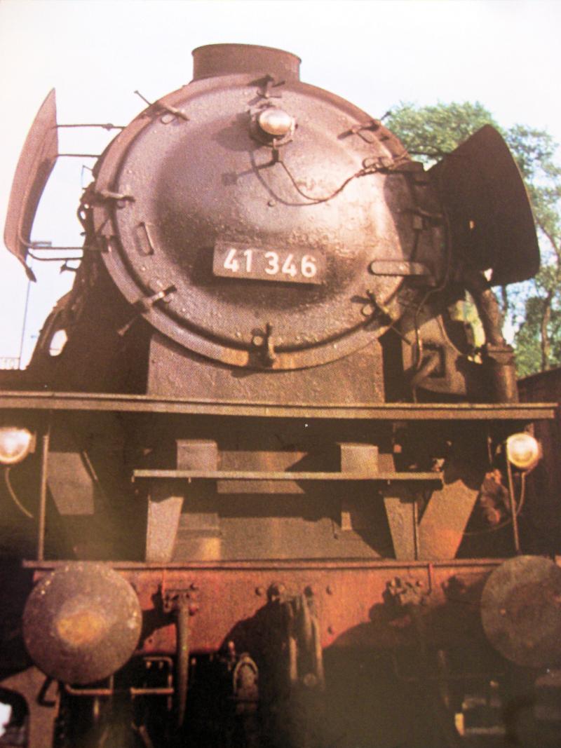

Sowieso al een aansporing om ze af te snijden en door Weinert exemplaren te vervangen, maar in dit geval (van mijn 41 293, of als die later wordt omgenummerd naar de 346), helemaal niet van toepassing, want zowel de 293 als de 346 hebben een andere versie:
Zoals je ziet loopt de treeplaat over de hele breedte van de afdekplaat. Deze wordt niet geleverd door Weinert, dus zal ik zelf aan de bak moeten....

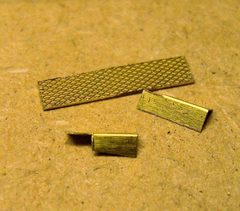

De ingrediënten:

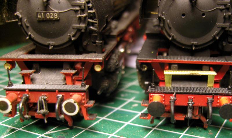

En op de lok geplakt met 2-componentenlijm:
Links de 41 028 met twee treden (uit het programma van Weinert), rechts de enkele van Zebo.
Nu nog verf.

Te snel tevreden zijn ook. Ik vind met name het rechter "pootje"niet goed van vorm. Op de foto lijkt het erger dan het is, maar toch, nu ik het eenmaal zie.... jakkes!
Nou ja, 't is hobby, nietwaar?
Jan

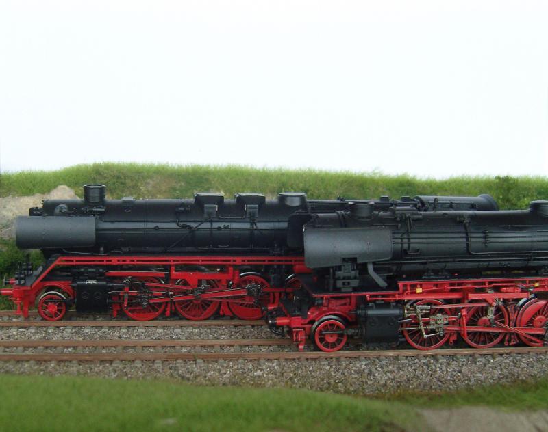

Euhm... ja, dat denk ik ook. Bart is, voor zover ik weet, iemand met ruime ervaring op het gebied van kleur en airbrush. Zijn mening neem ik wel serieus, temeer omdat ik het gevoel heb dat hij hier inderdaad opbouwende kritiek bedoelt te geven. Dat wil overigens niet zeggen dat ik het daarom al op voorhand eens ben met alles wat Bart zegt. Maar ik vat het niet op als afbranden.
Het is me wel eens opgevallen, dat het zwart van Vallejo soms de indruk wekt minder zwart te zijn dan bijvoorbeeld het zwart van Tamiya (XF-1 of X-18) of Revell (SM 302). Maar soms kan dat juist een voordeel zijn.
Toch denk ik, dat het grijze voorkomen van de ketel op de foto's hierboven te wijten is aan de foto, of liever, aan de belichting tijdens het fotograferen.
Ik heb net nog even een plaatje gemaakt bij daglicht (tien uur, dus nog niet op z'n lichtst), en als vergelijkingsobject een fabrieksnieuwe (dus ongeweatherde) lok van Liliput meegefotografeerd. De achtergrond is een A4tje uit een pak printerpapier.
Zoals ik er tegenaan kijk, valt het met het grijzige wel mee en ben ik wel tevreden. Maar, zoals Allie terecht opmerkt, dat is persoonlijk.

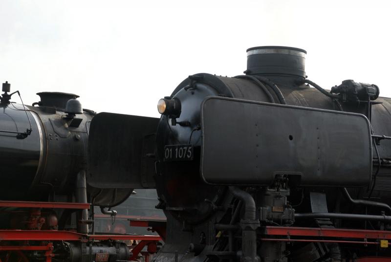

Hier een voorbeeld uit het echie:
De 23 071 (die overigens zelf al meerdere verschillende kleuren zwart heeft) een een aardig mattere 01 1075..
