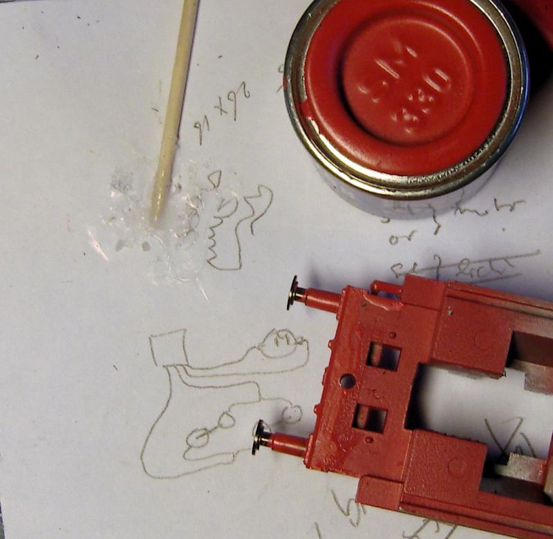

De bufferhulzen zijn inmiddels ook geverfd:
Maar nog niet helemaal tevredenstellend :(

Allie, ik heb niet de indruk dat er sound in heeft gezeten, de lok is ook niet voorbereid (DSS) om er een decoder in te kunnen prikken.
De verf is van Revell, nummer 330 daarvan komt naar mijn mening erg dicht in de buurt van de "officiële" rode kleur.

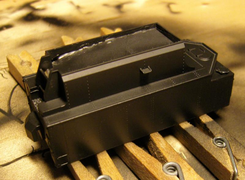

Nog beetje verder gefrut vanmiddag:
Gat? Welk gat?

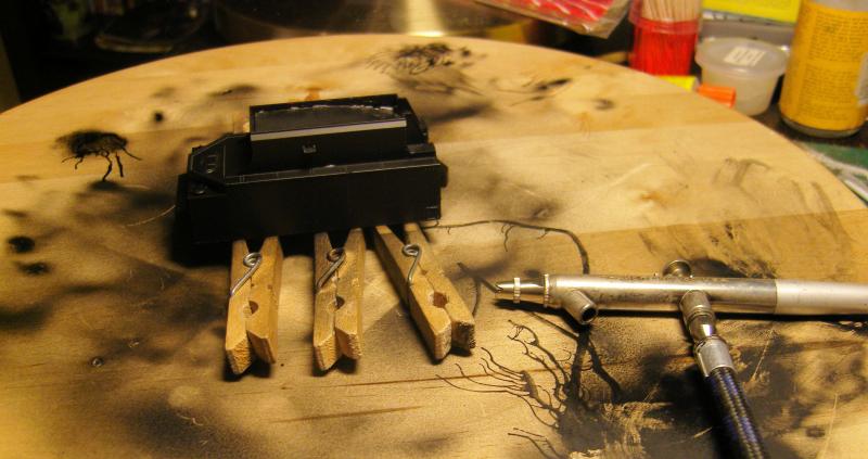

En een eerste verflaagje. Mat zwart. Als dat is uitgehard, komt er nog een dekkende laag op, variërend van zo goed als mat tot zachtglanzend, hopelijk ongeveer net zo als de lokomotief. En dan decals om de opschriften te herstellen.
Ooit eens gekocht in een grote zaak waar ze ook gehaktballen verkopen, zo'n draaiplateau. Ik weet dat het vast de bedoeling niet was (van de verkopende partij) om die voor het airbrushen te gebruiken, maar ik kan me ook niet goed een andere bestemming voorstellen. We hebben nog geprobeerd om er de keukenkruiden op de zetten, maar vanwege het gebrek aan een opstaande rand vielen de potjes en potten peper, marjoraan en foelie je tegemoet zodra je het kastje opendoet, deed, bedoel ik.
Zo is het ding toch nog ergens nut voor.

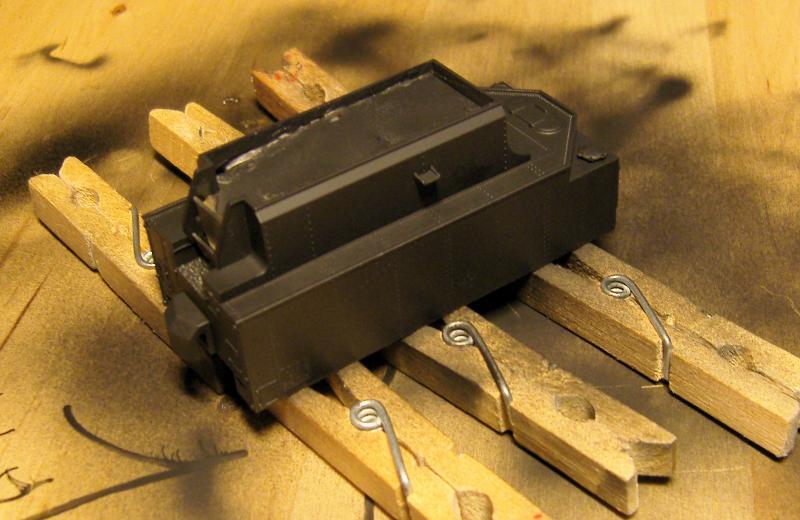

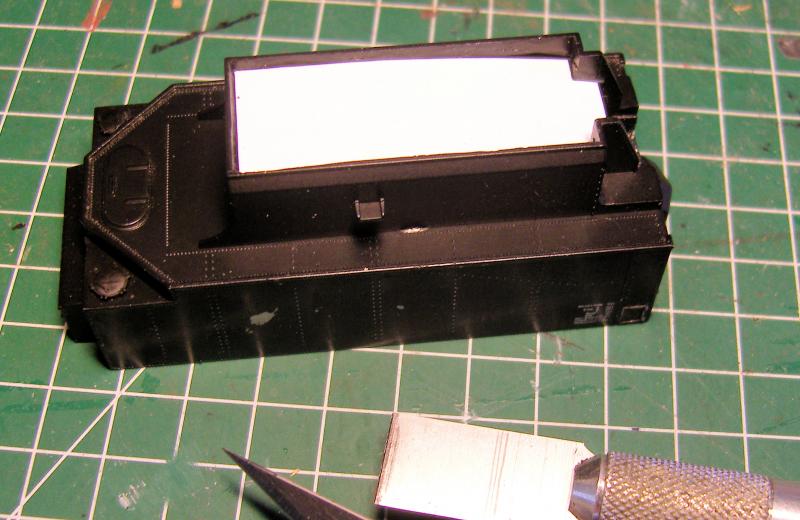

Ja, ja, het begint knap vervelend te worden, dat gezeur over die tender. Maar hier is toch nog even een plaatje van de tweede verflaag. Net zo halfglanzend als ik hoopte, al moet ik dat morgen bij daglicht nog even beter bekijken:
En als bonus, voor al diegenen die dit draadje toch nog maar weer een keertje hebben geopend, een overzichtsfoto van de tenderkap op mijn pepertableau èn de Badger 150, die ik voor de gelegenheid maar eens een keertje gròndig schoongemaakt heb:

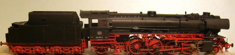

Voor de nachtbrakers (de anderen kijken morgen maar), op de valreep: Zo moet 't ongeveer worden:

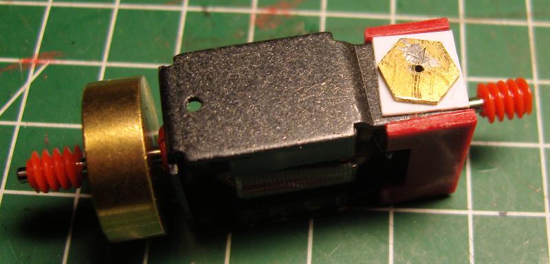

Nog wat met m'n lokje bezig geweest, maar de resultaten zijn, hoe zal ik het zeggen, niet van dien aard dat het interessante foto's oplevert. Zoals deze, voor een digitale aansturing moet de motor massa-vrij zijn, dus moet je dingen isoleren:
Boeiende foto toch? ;) :D
