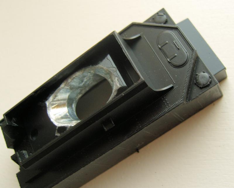

Ergens in een eerder bericht meldde ik al dat de tender zich geestelijk kon gaan voorbereiden om te worden aangepakt. Geen idee offie daar al mee klaar was, en zo niet, jammer dan, want vandaag had ìk ineens de geest ;D

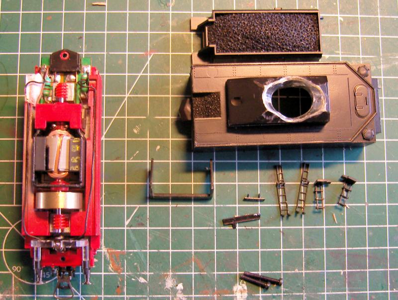

Eerst maar eens een schroevedraaier ter hand genomen om te kijken hoe de boel zo'n beetje in elkaar zit, en hoe de vlag erbij hangt, want tenslotte is het een lokomotief die reeds meerdere eigenaars heeft gekend.
Juist ja. De conclusie is dus, dat ik me afvraag waarom de bekabeling zo zit als die zit, het is zo te zien niet erg logisch, maar het kàn wel. Dat had ik al eerder kunnen weten, want de lok heeft met succes een aantal proefritten afgelegd.

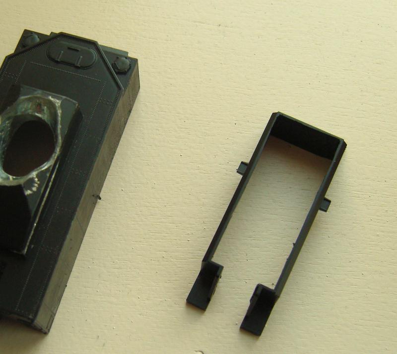

Goed, daar komen we later wel op terug, op dat elektrische gebeuren in de tender. Eerst maar eens de buitenkant, lokomotieven zijn vrouwelijk, en die gaan ook de deur niet uit zonder er gekleurd op te staan. Die van mij niet, tenminste. Zoals ik eerder al aankondigde, zou de tender voorzien gaan worden van echte steenkool in plaats van de plastic imitatie. Dat is redelijk simpel te doen door de kolenkast te verlossen van die eerder genoemde imitatie:
Ik heb daarvoor eerst met een 2mm boortje een aantal gaten in het kolendek gemaakt. Met een Proedge-zaagje (zo eentje die je in de houder van een hobbymes kunt zetten) van gat naar gat gezaagd, op die manier is het grootste gedeelte van het kolendek verwijderd. Met een hobbymes vervolgens de restjes weggesneden. Daar kun je het best een nieuw mesje voor nemen, dat snijdt beter en het vermindert de kans op uitschieten en daarmee het beschadigen van datgene wat straks nog gebruikt gaat worden.
Het zal wel gek klinken, maar het is veiliger voor je vingers ook, al kan dat, ook met een nieuw mes en alle voorzichtigheid in acht nemend, alsnog wel mis gaan. Of  raak, het is maar hoe je het wil zien.
Maar goed, zoals Robert Fripp in zijn nummer "Exposure" (met die fenomenale groovy baspartij van Tony Levin) ook zegt: "It is impossible to achieve the aim without suffering".
De kolenbak op de waterbak geplakt:

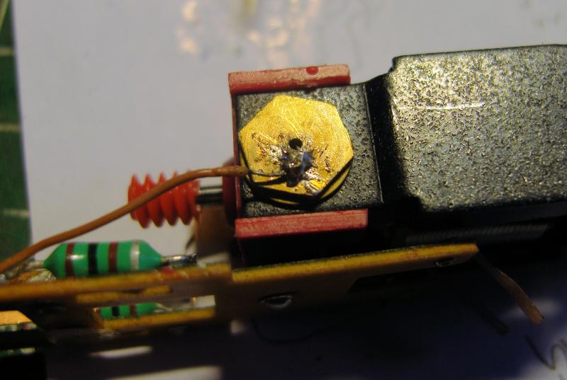

Tenslotte nog maar eens een blik geworpen op de bedrading in de tender, en deze eerst maar eens grotendeels weggeknipt. Tenslotte moet de motor massavrij zijn als je er een decoder in wil solderen.
